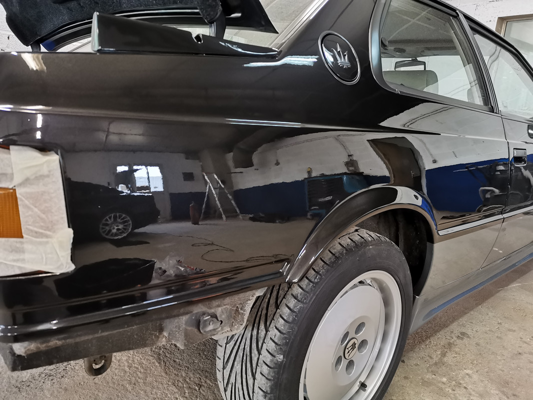

Un copain est venu s'occuper des petite bosse de la shamal de duvel. Reste plus qu'à faire attention de ne pas en refaire
- Messages : 8867
Re: divers travaux
Intéressant.
Comment fait-il: enlèvement des garnitures intérieures puis martelage, ou aspiration par l'extérieur, ou chauffage localisé, ou autre encore?

Il a un assortiment de baguette. Acheter ou faite maison. il passe par les trou d'évacuation d'eau de pluie en bas de porte, où quand c'est une boss supérieur au milieu de porte, entre la glace et le joint.
Il était venu au départ pour la 224 accidenté. J'ai tiré au verin ou remette en ligne l'aile après l'avoir remontée la semaine dernière

Des compétences en or ...biturbo1984 a écrit :Il a un assortiment de baguette. Acheter ou faite maison. il passe par les trou d'évacuation d'eau de pluie en bas de porte, où quand c'est une boss supérieur au milieu de porte, entre la glace et le joint.

Magnifique

NAN!!!! l'échelle au fond parait tordue!!!!! (bon peut être qu'elle l'est....

Effectivement.. La forme des ailes a encore frappé.
Elle sont légèrement bomber, donc les reflet le sont également, ça va avec
Ou alors la porte à pris l'humidité. et l'échelle à servi de pont à un éléphant
