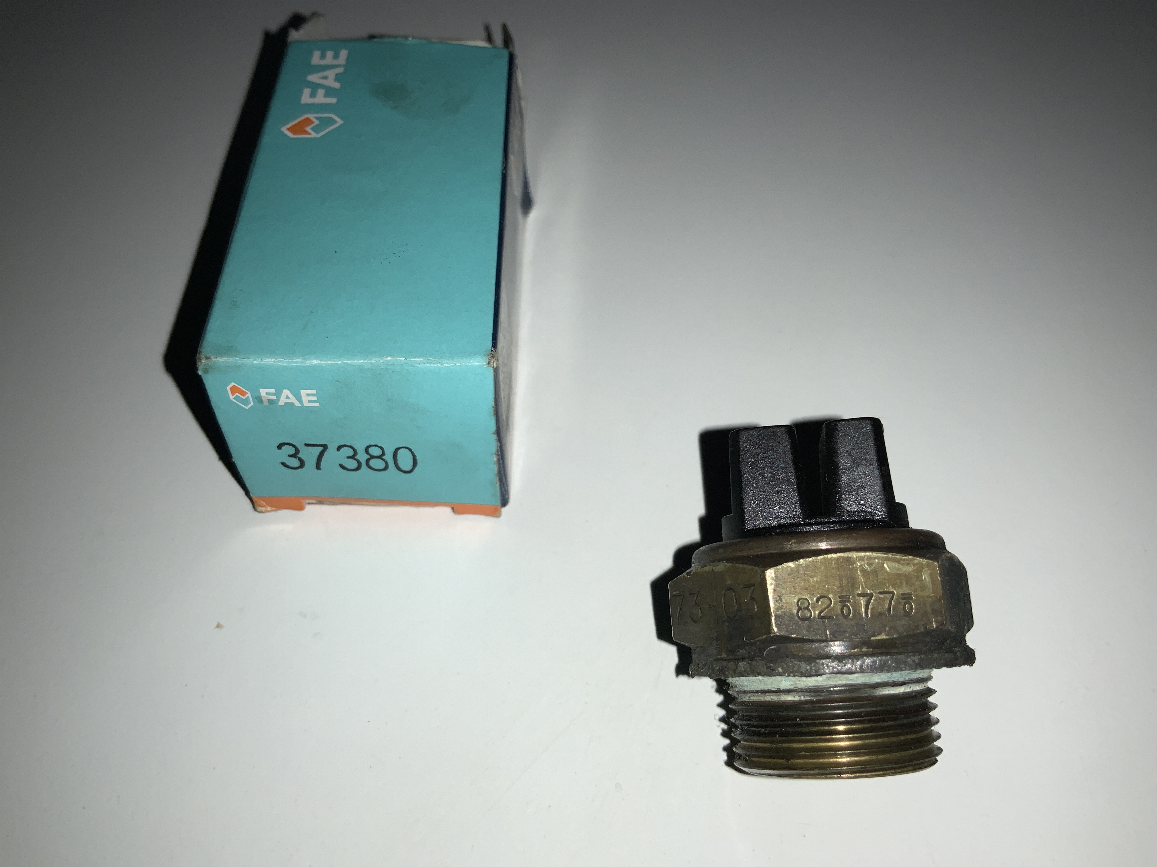

Je recherche le gravage des températures noté sur le manocontact qui déclenche la grande vitesse de ventilation sur la quattroporte IV en V8.J ai cherché dans le fonction recherche. J ai rien trouvé.
le Miens, déclenche la grande vitesse entre 80 et 85°je pense qu' il est défectueux. Vu le prix chez les spécialiste, je vais essayer de trouver une équivalence ailleurs.

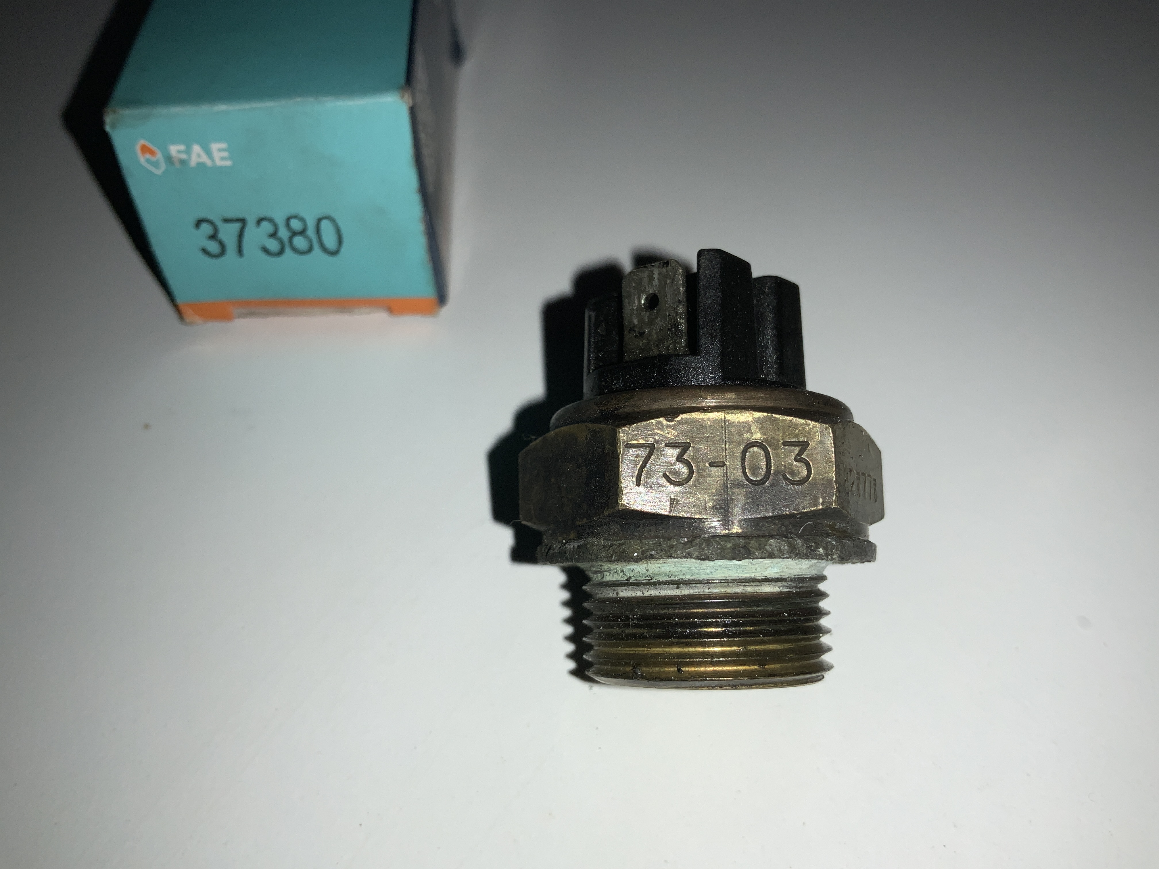

Voici ce que je recherche.si quelqu un peut me donner la température de déclenchement et d arrêt des motoventilateur.

J’ai changé le mien le mois dernier sur 222 4v
Après m être bcp concerté avec moi même, j ai pris la fae 37380, qui avait la plage la plus proche de l origine.

benassi a écrit :Voici ce que je recherche.si quelqu un peut me donner la température de déclenchement et d arrêt des motoventilateur.
Si j'interprète bien le gravage, la première vitesse déclenche à 81 pour ramener le LDR à 70 degrés
La grande (ou seconde) vitesse déclenche à 87 degrés et ramène la temp du LDR à 76 degrés.
Enfin c'est ce que je lis. je ne sais pas si ça réponde à la question :?
