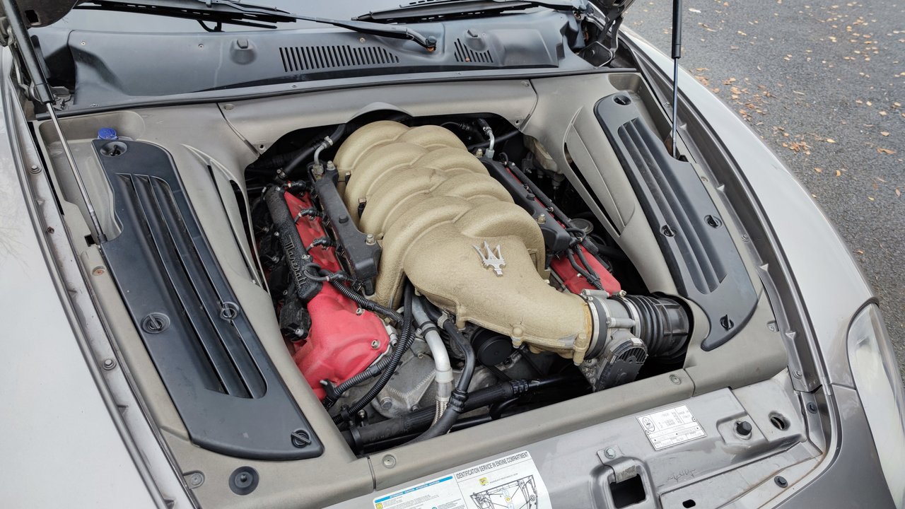

Je crois que j'ai trouvé ma 4200 GT !!!
Je suis allez la voir dimanche et elle coche pas mal de cases !
- 2002 - 110 000 km
- Embrayage changé à 95 000 km (19% d'usure il paraît)
- Entretiens Maserati réguliers
Elle a des défauts, le prix en tient compte :
- Défaut airbag
- Défaut moteur (sonde lambda d'après le vendeur, j'attends le CR du diagnostic)
- Clim à recharger
- Suintement des caches culbuteurs.
- Parallélisme à revoir, volant pas parfaitement droit.
- Les plastiques qui collent bien !
- Les cuirs qui réclament de l'entretien.
Je compte mettre la main à la pate pour corriger ces défauts.
Prix 20 000 €, avec une petite négo en cours.

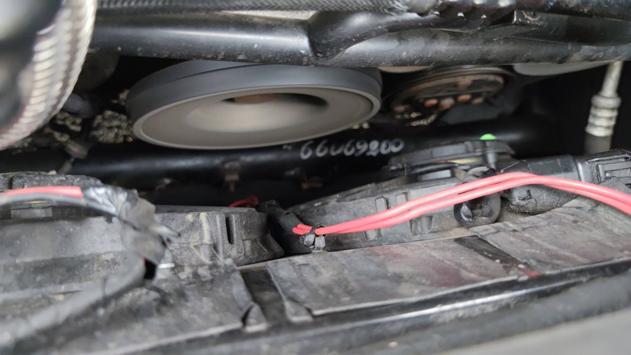

Sur une des photos, vous verrez un numéro écrit à la main sur une traverse, placée sous le devant du moteur. J'ai pensé à une pièce de casse, mais j'en ai vu d'autres sur des éléments de suspension. C'est le coté artisanal de MASERATI ? A confirmer par les experts !
Qu'en pensez-vous ?

Pour ce qui concerne la marque sur la traverse, rien d'anormal en effet chez Maserati :D
Le défaut Airbag est peut être le plus embêtant vis à vis du CT.
Tu l'achète sans contrôle technique valide ?

Oui, Maserati écrit à la main sur pas mal de chose... :D Mais sur cette traverse je ne sais pas.
