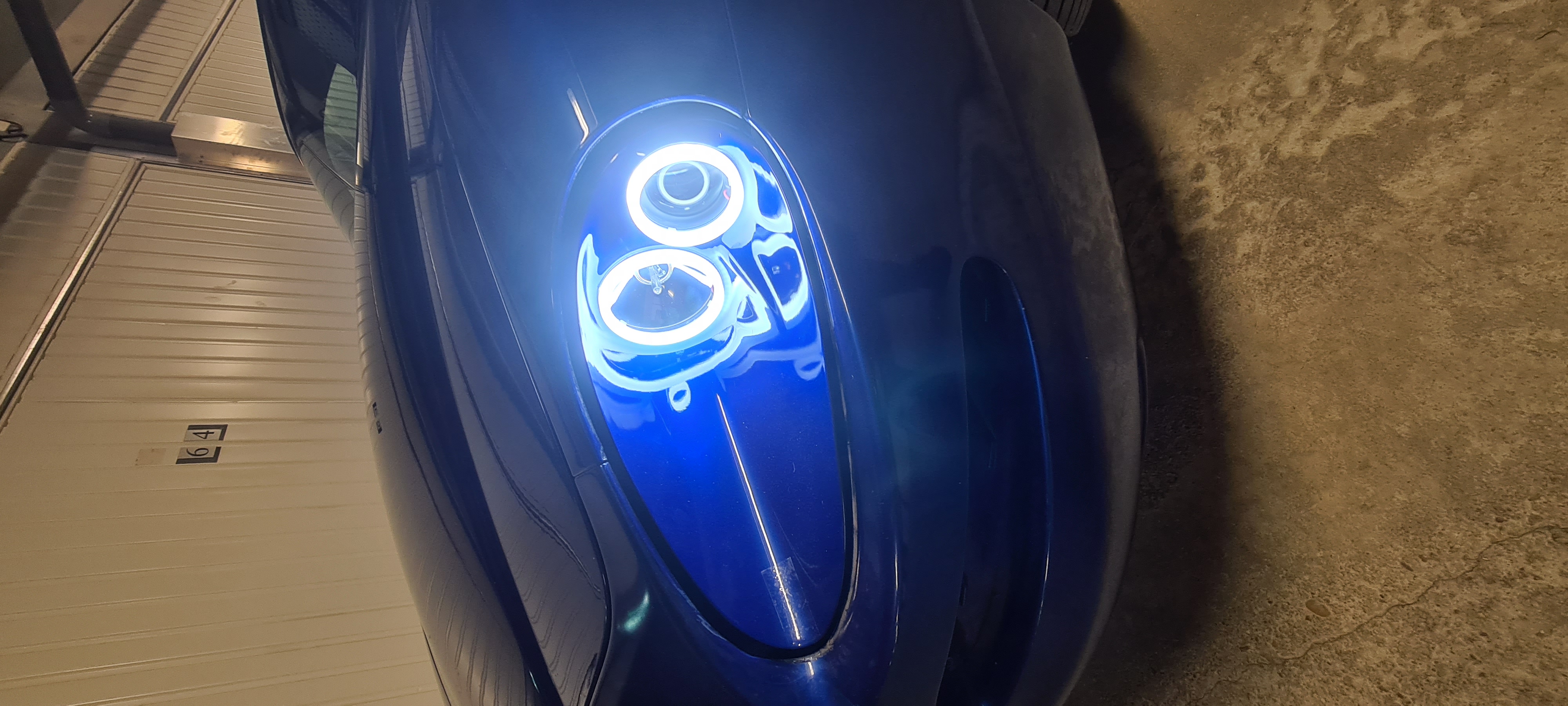

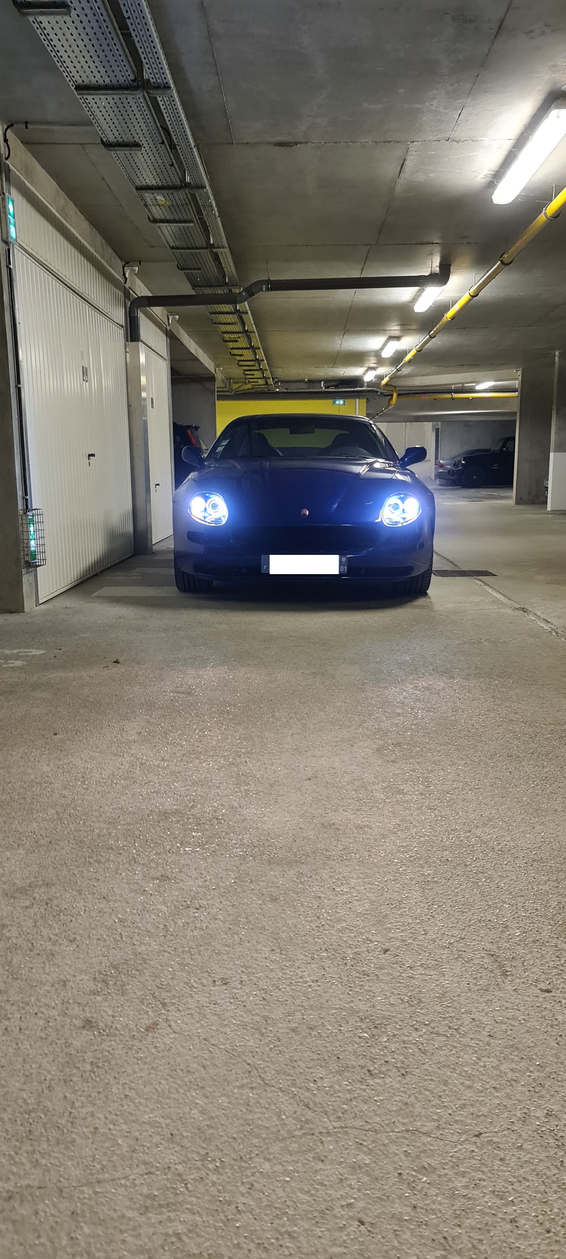

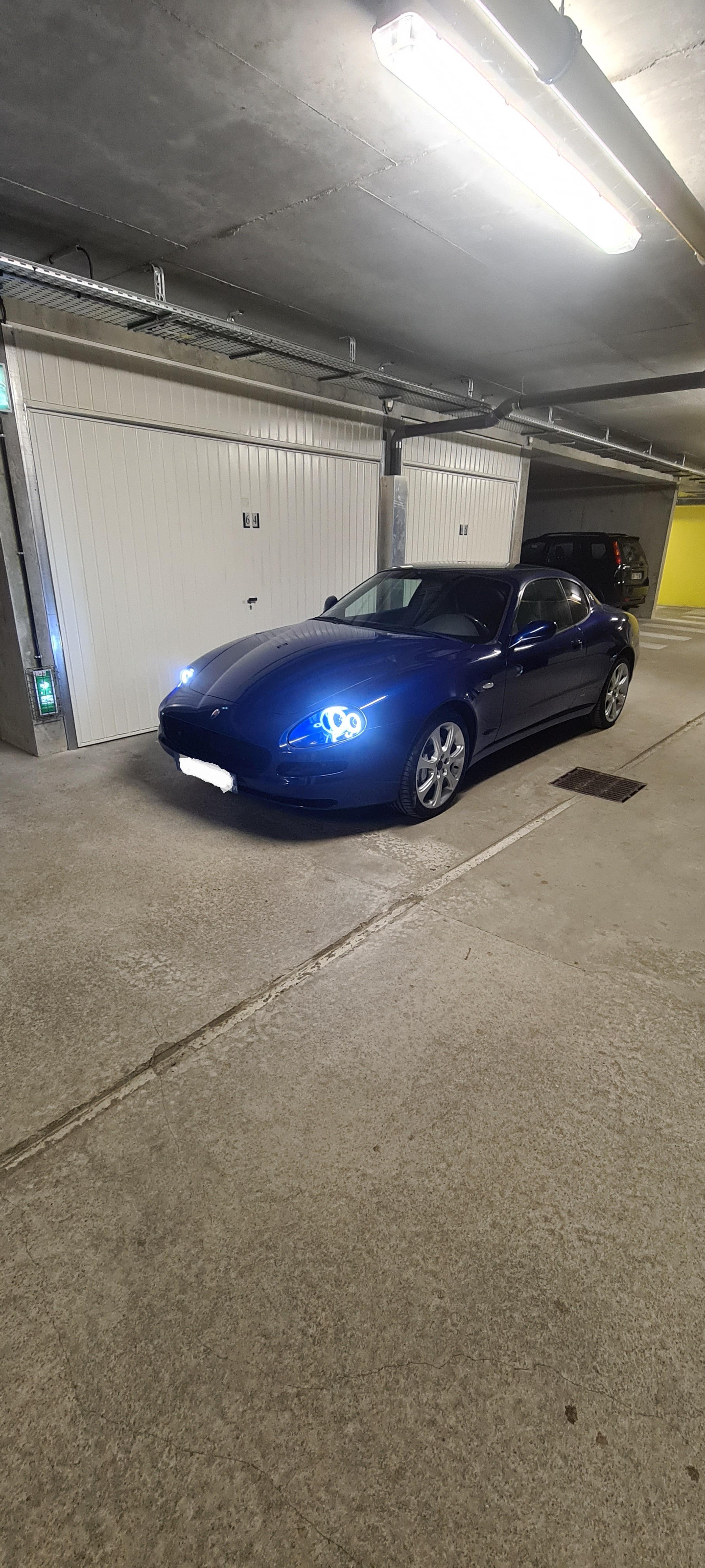

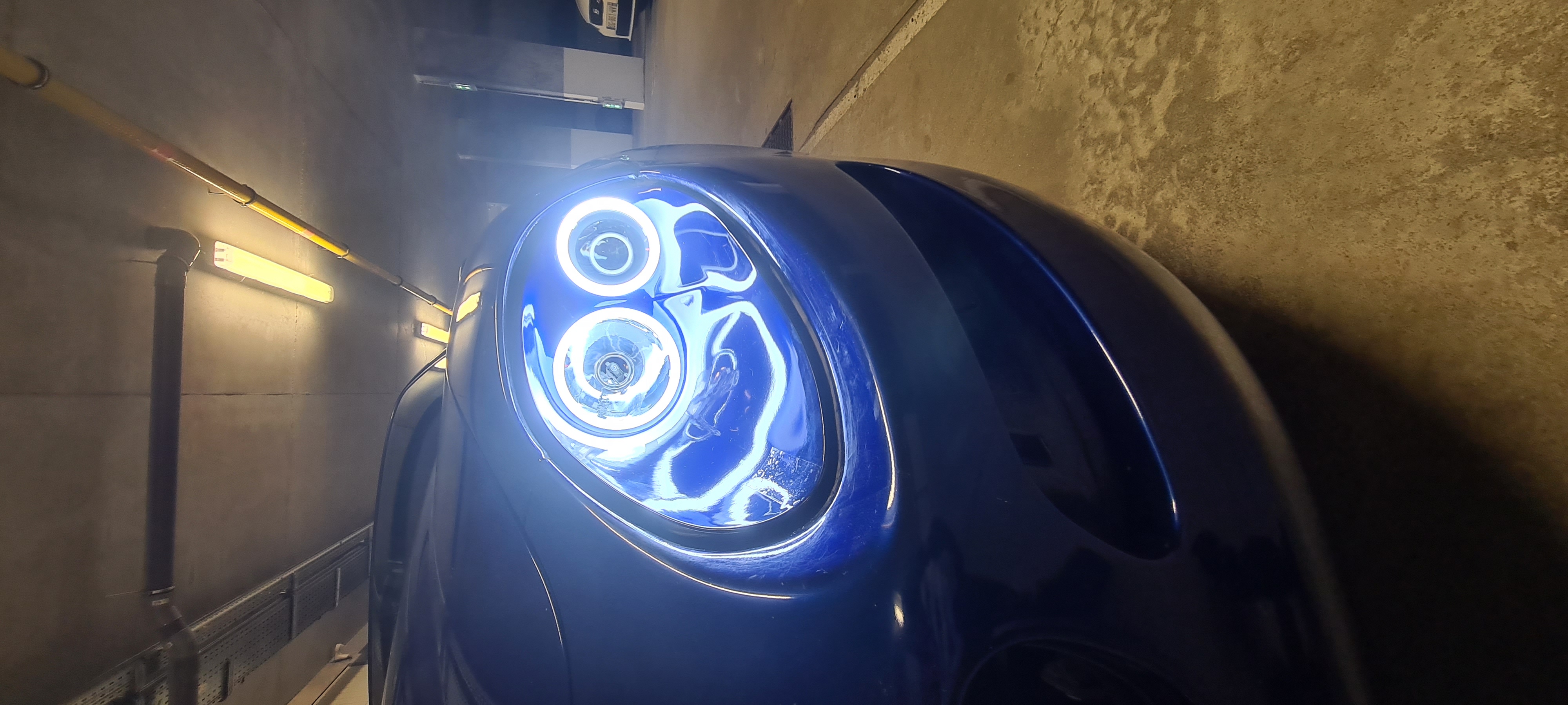

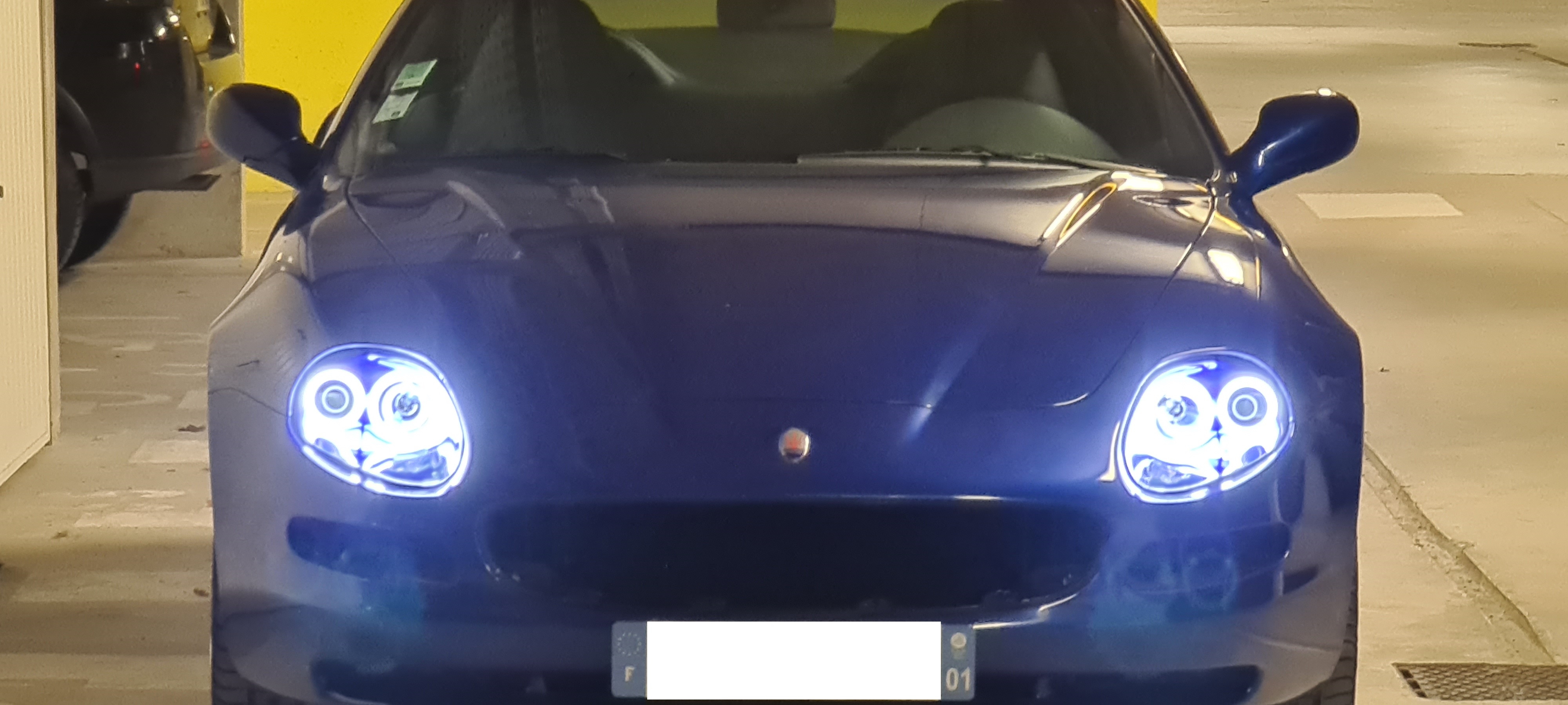

Salut à tous, bien que je n'ai pas l'habitude de poster ce que je fait sur ma 4200. Je me pose des questions quand à la modification extérieur de ma voiture (bien que je m'en pose aussi sur l'intérieur et la partie mécanique...). Faut-il garder la voiture dans sont état d'origine ou peut on la personnaliser un peu. Puriste ou tunning, y a t-il un juste milieu. Je me suis dit que des avis extérieur seraient les bienvenus.
Pour l'instant je me contentais de rénover, remplacer à l'origine ou d'entretenir. Mais jamais de personnaliser, d'adapter ou améliorer cette voiture (Maserati 4200 GT 2003).
Je voudrais la mettre au gout du jour tout en gardant sa beauté d'hier, faire du néo-rétro.
Je me suis donc penché sur les feux avant dans un premier temps (le reste de l'éclairage suivra). Sur l'installation d'angeleye, le remplacement des ampoules par des leds. Après quelques tests et un montage à blanc voici le résulta. (ps: il n'y a pas les bulles sur les feux).
Avant toute critique ou question, les feux de ma voiture étaient dans un mauvais état bien qu'il sont passé au CT. Je m'explique, les feux ont déjà été restauré mais ils comportaient des coulures de vernis, de la peau d'orange et des rayures profonde sur l'extérieur ET l'intérieur. Celui qui à fait sa les à démontés (des morceaux ont été cassés et recollé, le joint en caoutchouc n'était pas uniforme et de la saleté dedans) poncé, polis puis verni et le résulta n'était pas au rendez-vous. j'ai donc démonté, ouvert les feux pour les nettoyer et repartir de zéro. Pour ce qui est du future CT avec les modifications apporté, je pourrai débrancher les angeleyes (ils ne gène pas le faisceau des feux mais sait on jamais).
Si le mode opératoire, les outils ou les produits utilisé vous intéresse je ferai surement un poste dessus.
PS: les feux du dessous vont être ouvert eux aussi car j'ai une quantité de poussière et de sable dedans et qu'ils vont avoir eux aussi un petit lifting....
ps 2: La calandre manque car je vais la reproduire dans une autre matière que le métal d'origine (ma 4200 possède le pack carbon et sa serait sympa d'avoir quelques éléments extérieur en carbone aussi).
Tous vos avis sont les bienvenus

A mon humble avis, l'amélioration de l'éclairage est un vrai plus. Si ta 4200 éclairait aussi faiblement que la Gransport, c'est assurément un gap de sécurité qui en plus ne modifie rien sur l'esthétique de la voiture.
Pour les autres améliorations esthétiques sur l'auto, là je serai plus réservé. La ligne de l'auto est tellement parfaite... Tout est une question de goût et de mesure. J'aurai tendance à rester le plus possible dans la philosophie d'origine du modèle. Les appendices esthétiques de tuning que l'on voit sont finalement rarement réussis.
Le seul vraiment réussi que j'ai vu sont des coques de rétroviseur en carbone noir, sur une Gransport noire.
C est sur que l éclairage est pourrie de base.
Tu vas faire comment pour les bulbes.
J en ai passé à neo pour qu il étudie la faisabilité d un moule.
Mais bon je ne suis pas sur qu il y a des intéressés….

Pour les bulles pour l'instant c'est un échec....
Après les avoir démontées, je les est nettoyées de toutes la colle restante, poncées à l'eau en partant de grain 1000 puis 2000 puis 3000 puis 5000, ensuite polish avec un kit rénove phare et lustrage (intérieur extérieur).
Mais malheureusement je suis mal outillé pour sa et le résulta ne me plait pas. Il reste des rayures plus profonde que j'ai du faire moi même en appuyant trop fort. Du coup j'ai recommencé du départ, rebelotte ponçage... Et toujours pas le rendu que je veux, il est serte meilleur que ce que j'avais avant mais pas comme je voudrais.
Je vais demain les donner à un professionnel pour pour un meilleur résulta. Je veux pas refermer le phare avec des rayures à l'intérieur.

Je trouve sympa tes trucs sur les phares.
J'ai bien des feux de jour sur ma 3200GT (les antibrouillard)...
Mais, je me suis toujours demandé pourquoi tout le monde trouve que nos voitures 3200/4200 éclairent mal ?
Moi ça me va.

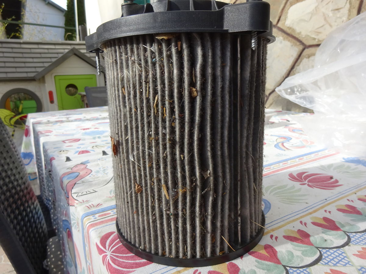

Bonjour , la voiture étant immobilisée en attendant de recevoir le nouveau bras de suspension j'ai démonté le filtre habitacle et le filtre à air histoire d'y mettre un coup de soufflette en attendant la révision dans 5000Km
Je ne sais pas si il à déjà été changé
il y en a autant dans le vase .....

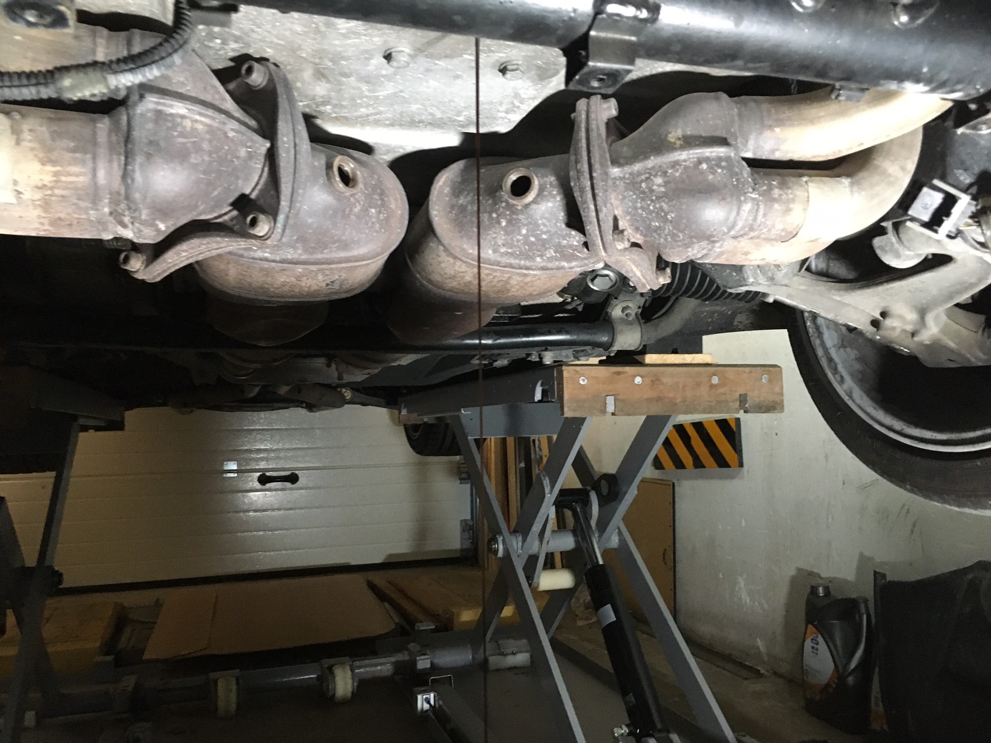

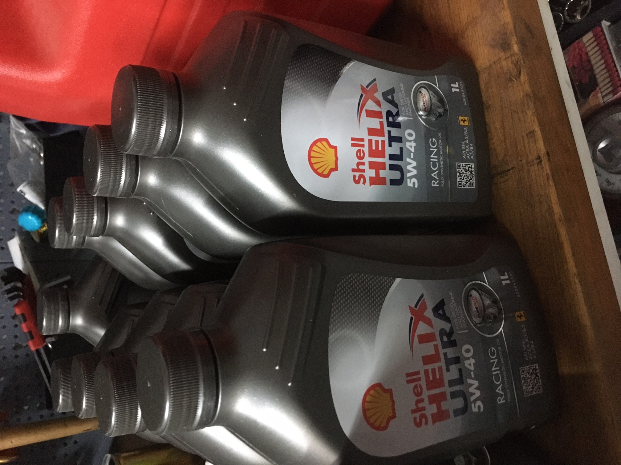

Installation de 2 pneus AR neufs sur la 4200.
J'ai finalement pris du Bridgestone potenza sport.
Et première vidange moteur + filtre à huile

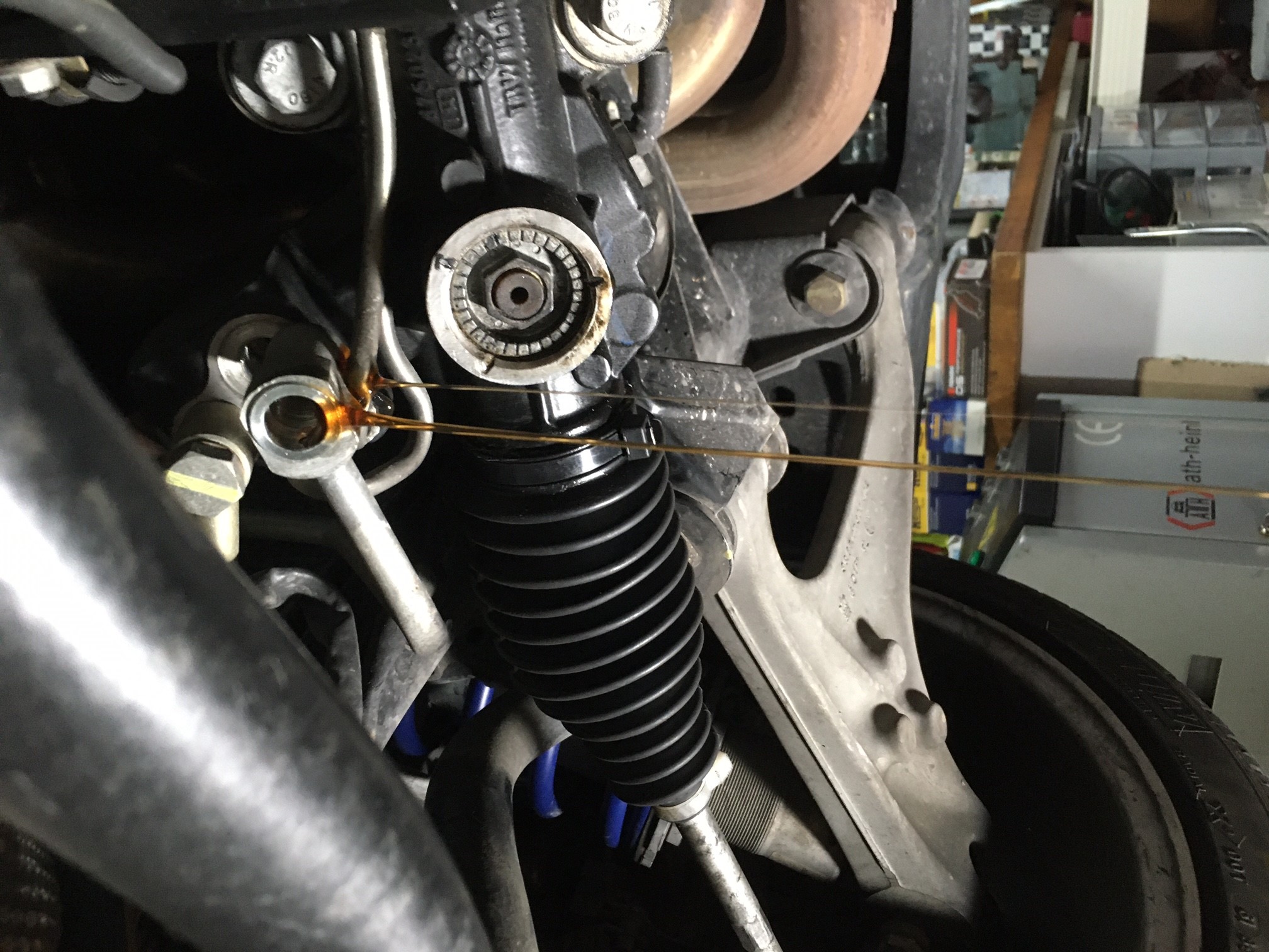

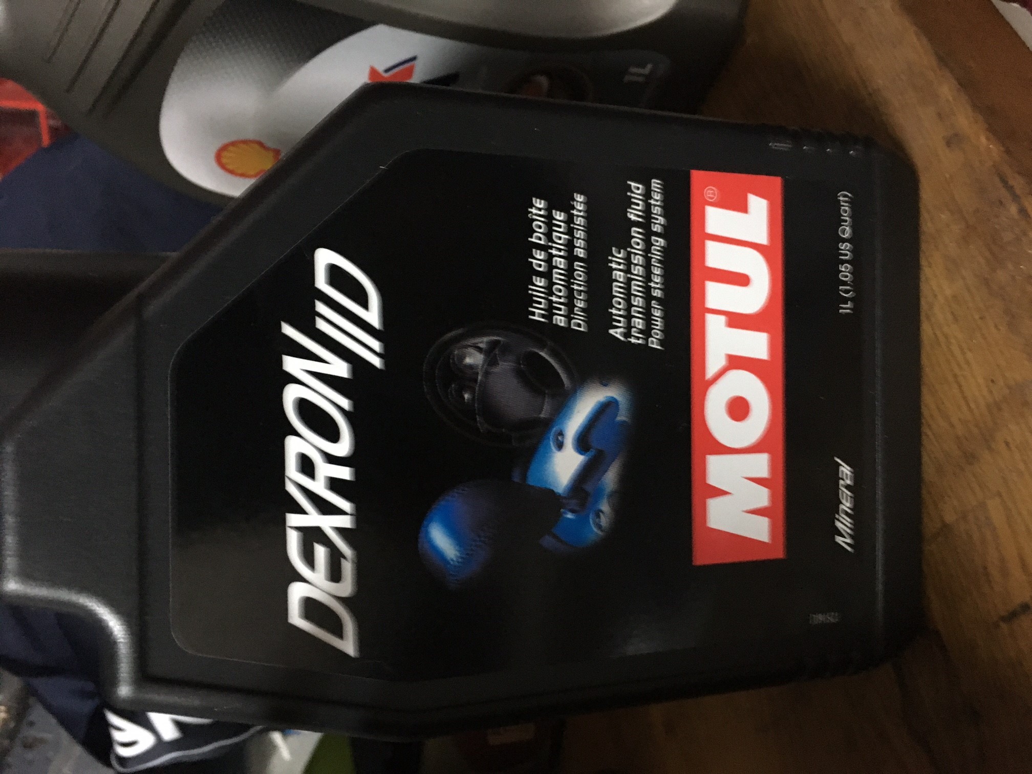

J'en ai profité pour également vidanger la Direction Assistée car pas de trace dans les derniers entretiens.
J'ai récupéré dans les 700ml en laissant le temps de bien s'écouler.
Il me reste encore à faire la vidange de boite avec remplacement du filtre et la vidange du système cambiocorsa.

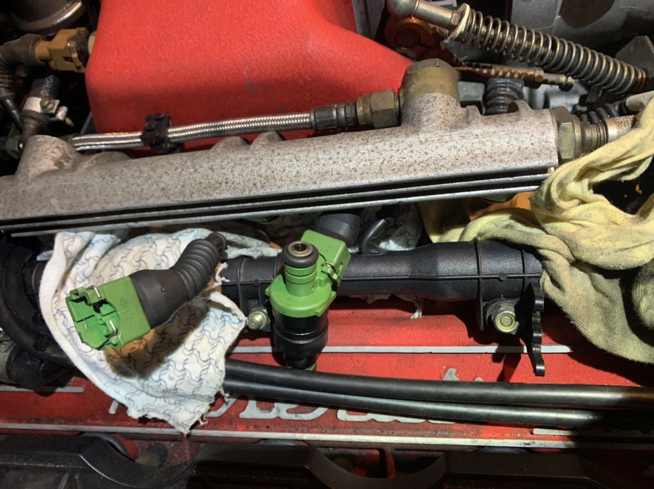

Je me suis attaqué aux injecteurs de la qp4 pour voir si c est ce qui fait qu elle ne tourne sur tous les cylindres qu au bout de quelques minutes.
