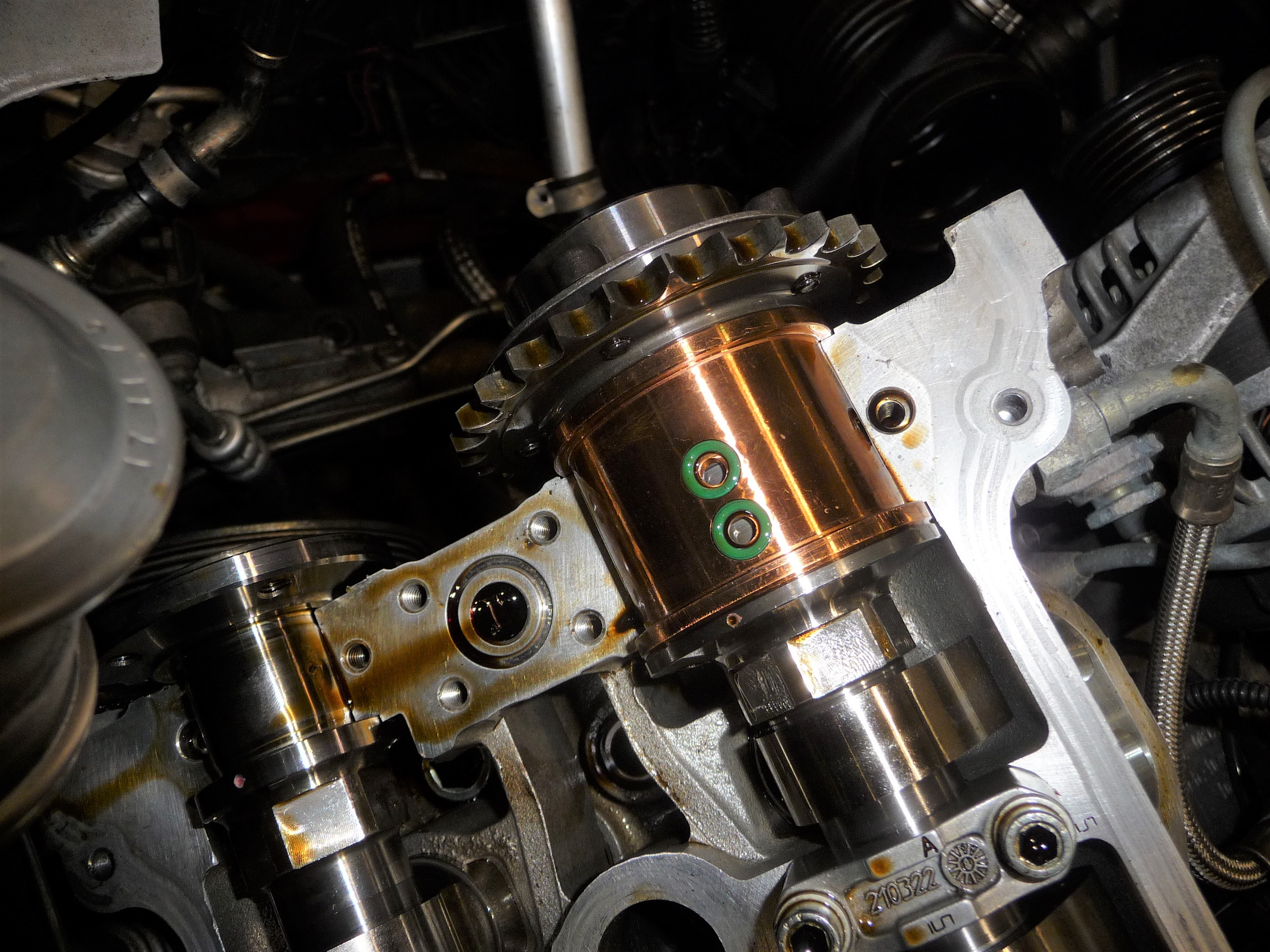

En passant, aujourd'hui...

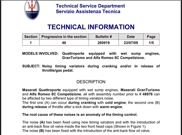

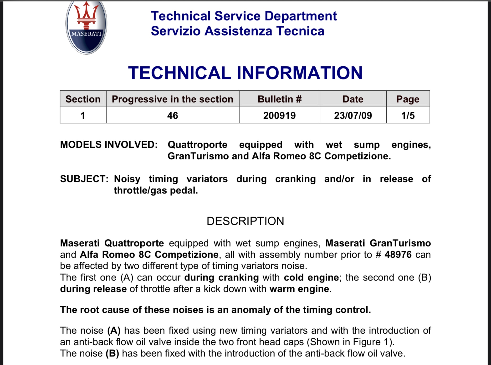

Message par Xav76 »
https://www.maseratilife.com/threads/ca ... 034/page-5
Il y a un post qui mentionne bien que seuls les moteurs à carter humides sont touchés par le problème du variateur de phase.
Idem dans la notice technique Maserati ci-dessous.
Messages : 4826
Re: Remplacement variateur de phase
Intéressant ce document Maserati qui confirme ce problème de variateurs sur certaines voitures. ;)
Mais je sais aussi que ce n'est pas parce que Maserati n'informe pas d'un problème, qu'il n'existe pas. :roll:
