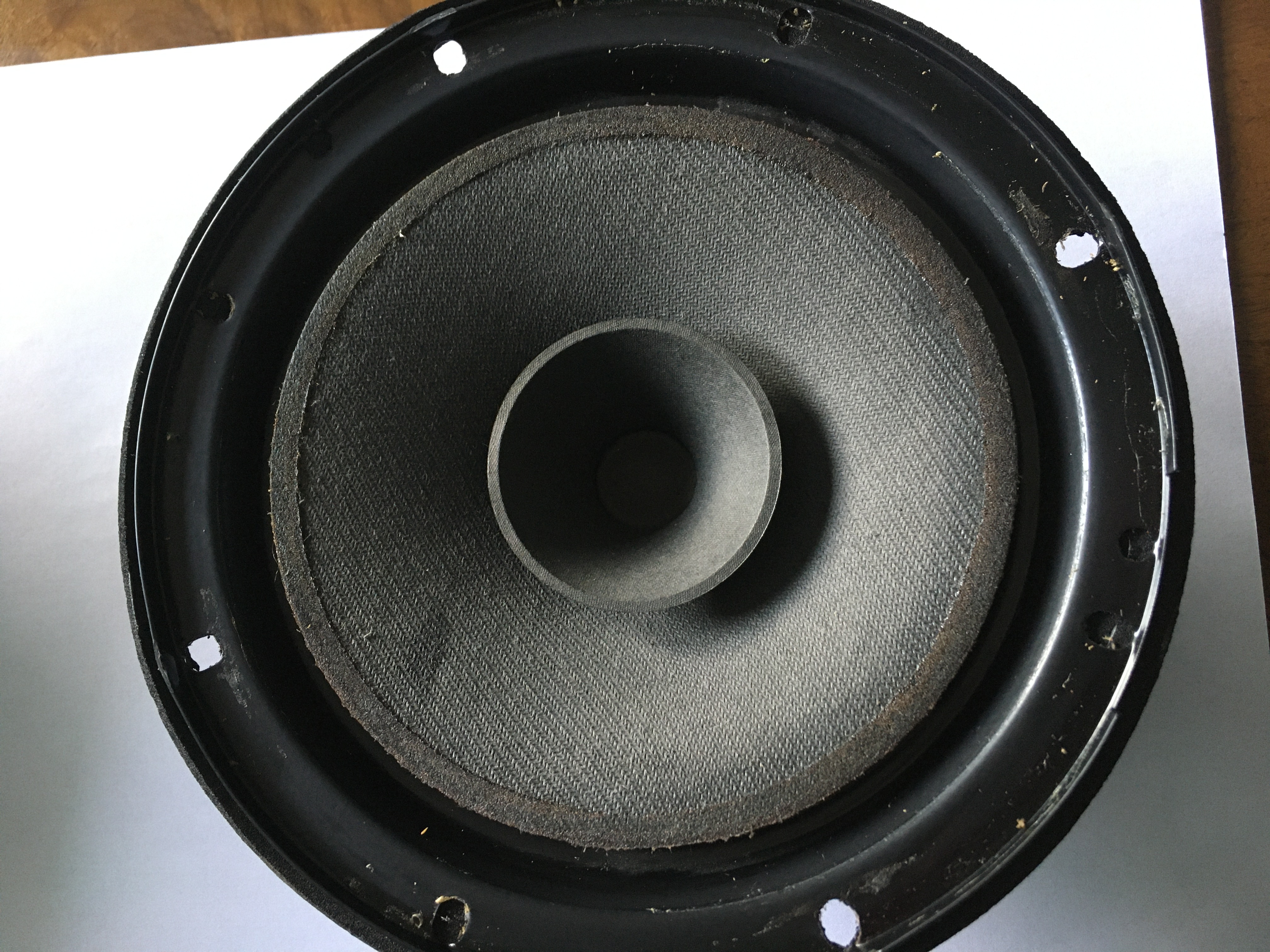

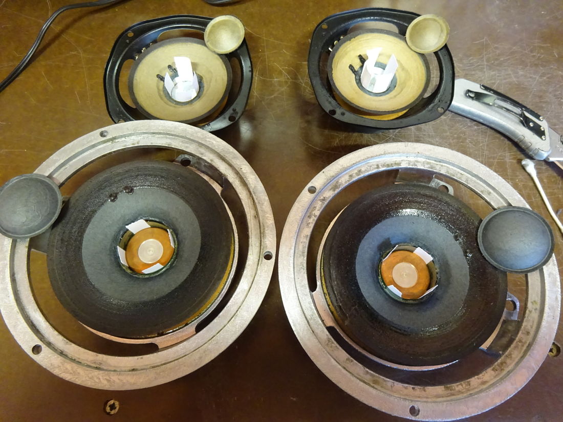

Pour les suspensions des HP ici c'est à bien à pas trop cher https://www.toutlehautparleur.com/
Et avant de recoller sur la suspension sur le saladier être sur du centrage de la bobine car très peu de jeu entre le noyau et la bobine un peu comme ça ...
Ca vaut le coup de réparer seulement si les HP sont de bonne qualité bien sur ..

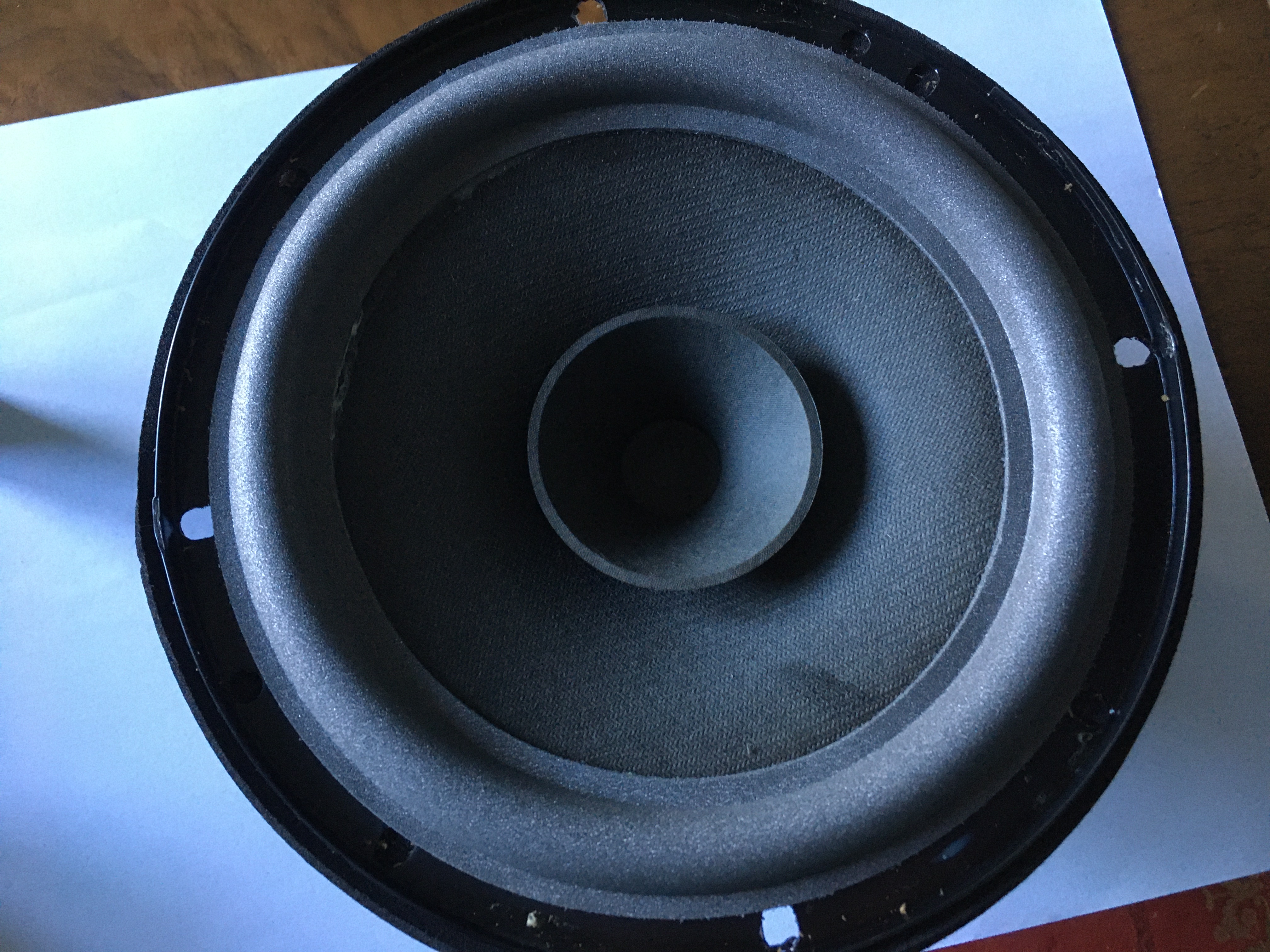

J'ai enfin réparé la suspension du haut parleur qui était cassée.
Je n'ai pas fait de tuto car j'ai fait ça en mode découverte. J'en ferais un si je fais le 2ème HP avant.
Ça fonctionne très bien et sans grésillements maintenant :mrgreen:

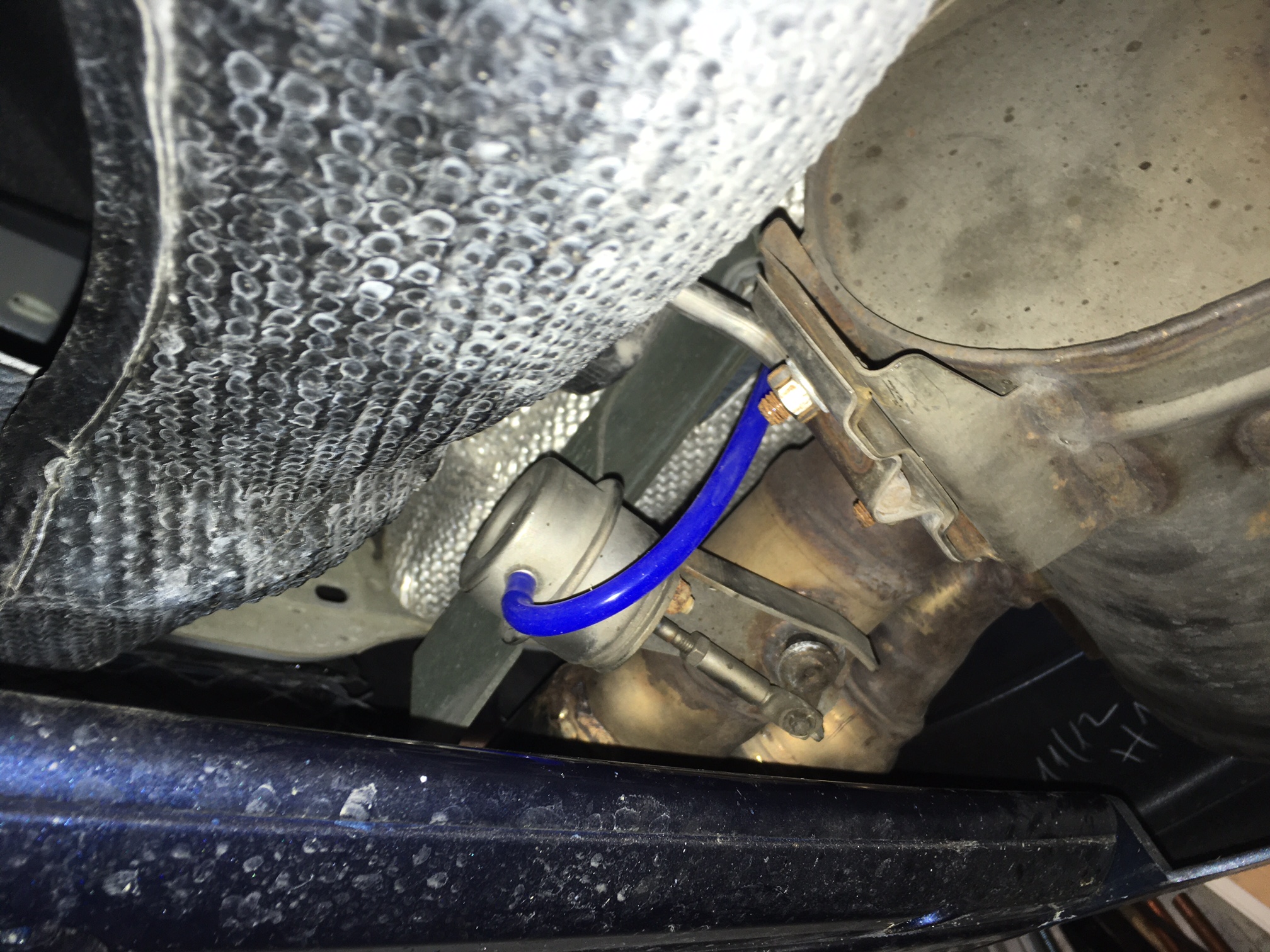

Et j'ai installé un kit de pilotage des valves d’échappement aftermarket avec télécommande vu que je n'ai pas trouvé si la voiture était précablée ou non.
Le kit se compose d'une électrovanne pneumatique, un boitier de commande, le câblage électrique, un tuyau silicone qques accessoires de montage.
Cam_31
Messages : 607
Localisation : 31
Re: Nouvelle 4200GT en Haute Garonne
Message par Cam_31 »
J'ai positionné l’électrovanne proche du passe cloison. Ce n'est pas la zone d'origine sur GS mais c'est une zone bien protégée et qui me permettait d'utiliser le faisceau fourni assez court.
Fixation du té et des tuyaux silicone
Installation d'un tuyau rigide au niveau du bas de caisse comme sur GS
Et ca marche très bien :mrgreen:
La fonction avec télécommande est vraiment top. On choisit quand on veut ouvrir les valves ou non 8-)
