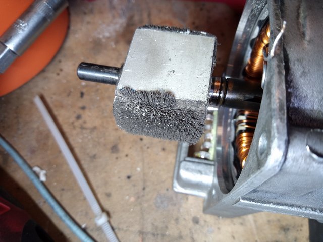

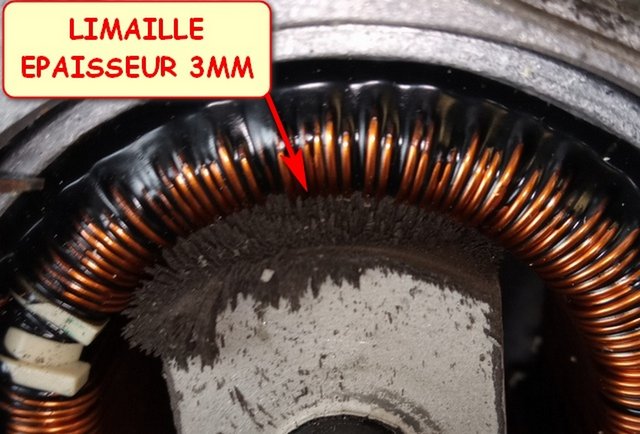

Bonjour, et desolé pour l'absence de presentation (je suis ici juste pour une contribution ponctuelle issue d'une 3200 GT que j'ai à l'atelier)
Merci beaucoup pour le tuto...
Quelques photos d'un boitier papillon rempli de limaille, très impressionnant... (papillon qui ne revient pas, ressort inopérant) :
Messages : 8679
Re: Réparer le Papillon d'admission 3200 GT
Vu comme ça, en effet, on comprend mieux. :shock:
Messages : 8978
Jolie coupe en brosse :o
Il y a des parties frottantes dans le corps de ce papillon pour fabriquer autant de limaille?
Au moins avec l'aimant ça ne va pas ailleurs ;)
Jolies photos, merci. ;)
Messages : 10135
Très belle photo, n hésite surtout pas a venir nous partager tes talents de photographe :Maze
