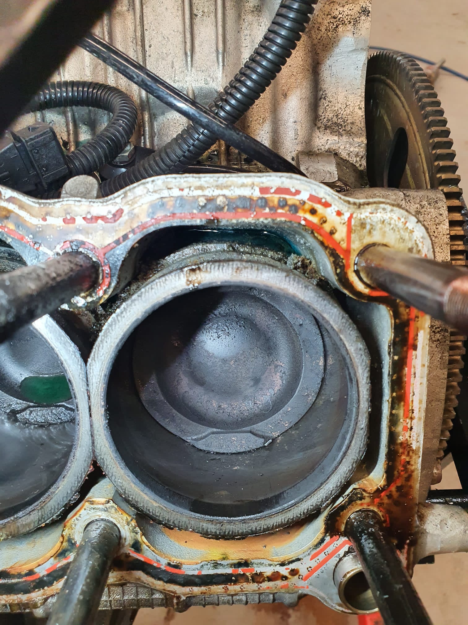

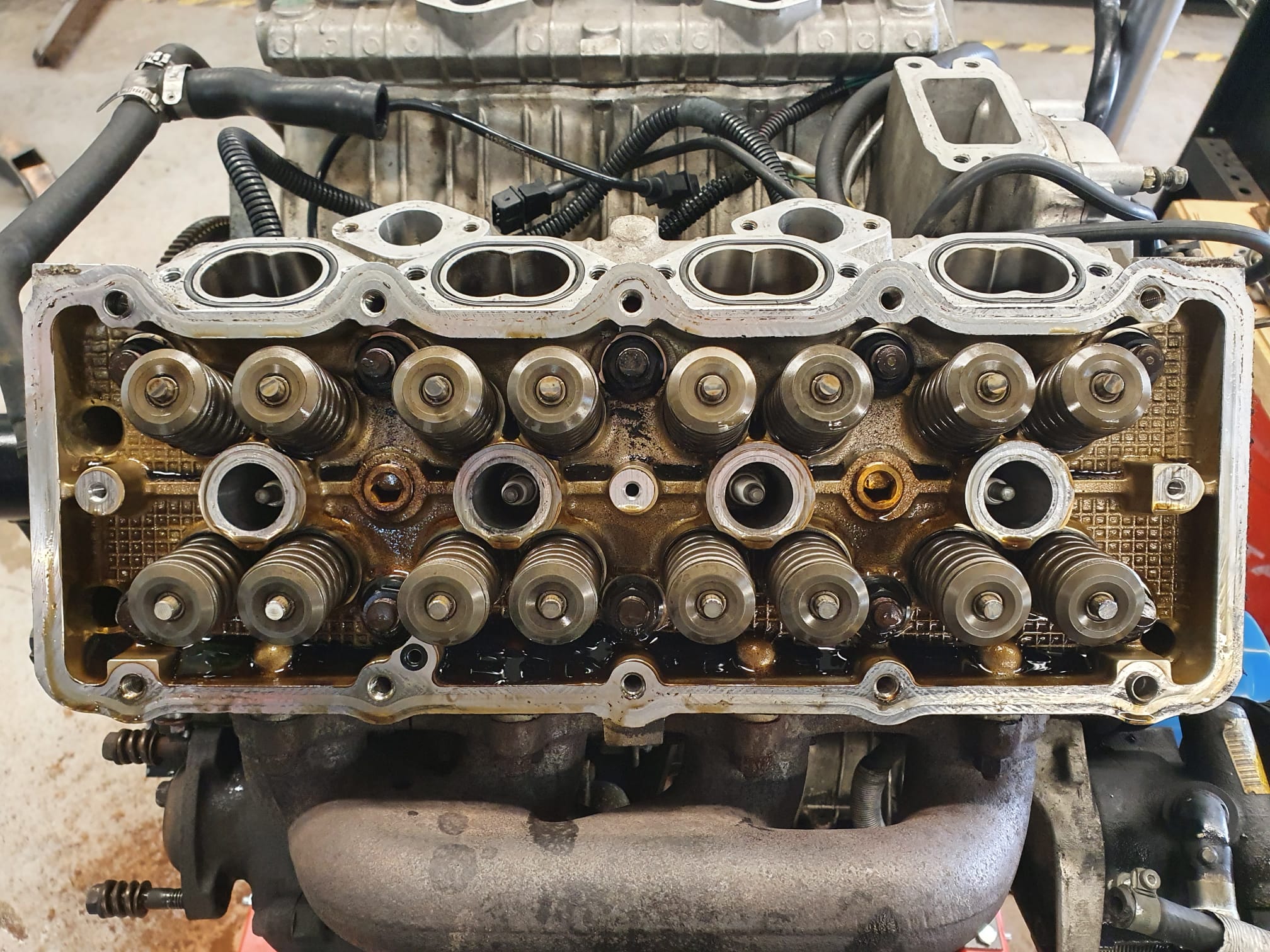

J'attendais que Abba termine la voiture avant de reposter pour être sûr qu'il n'y ait pas de nouvelle surprise entretemps, mais puisque le sujet est remonté, je vous donne les dernières infos à ce jour.
Effectivement comme certains l'ont deviné, les joints de culasse ont morflé suite à la rupture du joint de la pompe à eau. Je m'en veux énormément de ne pas m'être arrêté de suite même si je n'était pas loin de chez moi, cela n'a pas été une décision très heureuse. Mais d'après Abba j'aurai sûrement eu d'autres problèmes sur le haut moteur vu l'état d'encrassement des cylindres et les fuites qu'il y avait un peu partout. Il pourra vous en dire plus et avec l'oeil d'un pro s'il le souhaite.
Pour faire court,aujourd’hui le moteur est complétement nettoyé et prêt à être remonté. Au programme, changement des joints de culasse et de la quasi totalité des joints du haut moteur. Les culasse ont été rectifiées, le jeu au soupape va être fait, on en profite aussi pour changer les silents blocs moteur qui étaient fatiguées. J'aurai aussi voulu changer les chaines de synchro des arbres à came mais vu la difficulté à se les procurer à un prix décent et les montant déjà engagés cela sera fait quand cela sera nécessaire, d'autant qu'ils sont en bon état.
Abba avait vu un problème sur un cylindre lorsqu'il avait fait ses tests de pression, il s'avère qu'une soupape d'admission était tordue. Il a fallu aussi la changer. Il pense que la voiture à subi une rupture de distribution précédemment...
La (seule) bonne nouvelle c'est que le bas moteur est nickel.
Quelques photos, les spécialistes jugeront...

Un joint de culasse qui a souffert

les soupapes pour ceux que ça intéresse
