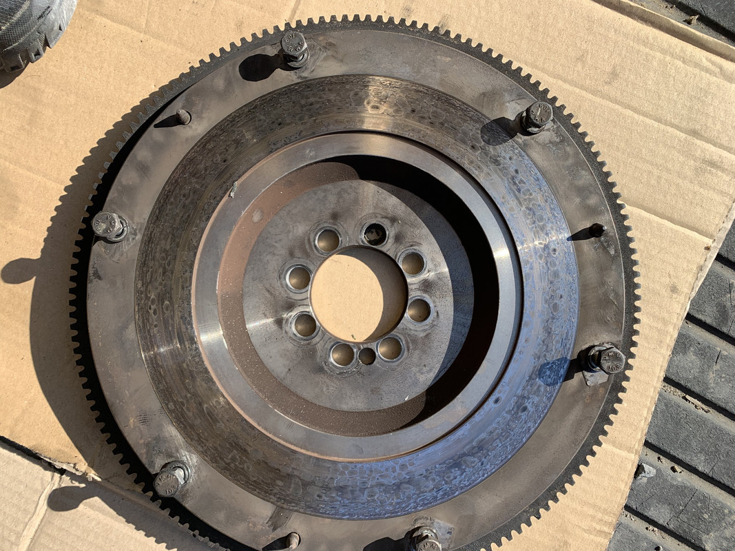

Aujourd’hui j ai demonté l embrayage il est à changer (il a 35mkm)
Il ne patine pas mais il a beaucoup de trace de brûlure
J ai déjà un disque de ab motor je vais commander le mécanisme et la butée (vu sur le BC) qq a déjà essayé ??
Pour les chaînes d arbre à came les cales sont usées mais introuvable .pas de solution pour le moment

Chez Ab motor il y a deux disques.
Celui pour le mécanisme/butée origine, et celui pour le mécanisme/ butée adaptable.

Je vais commander le kit embrayage chez avec racing
Le volant moteur est en rectification chez moteur et culasse a annecy
