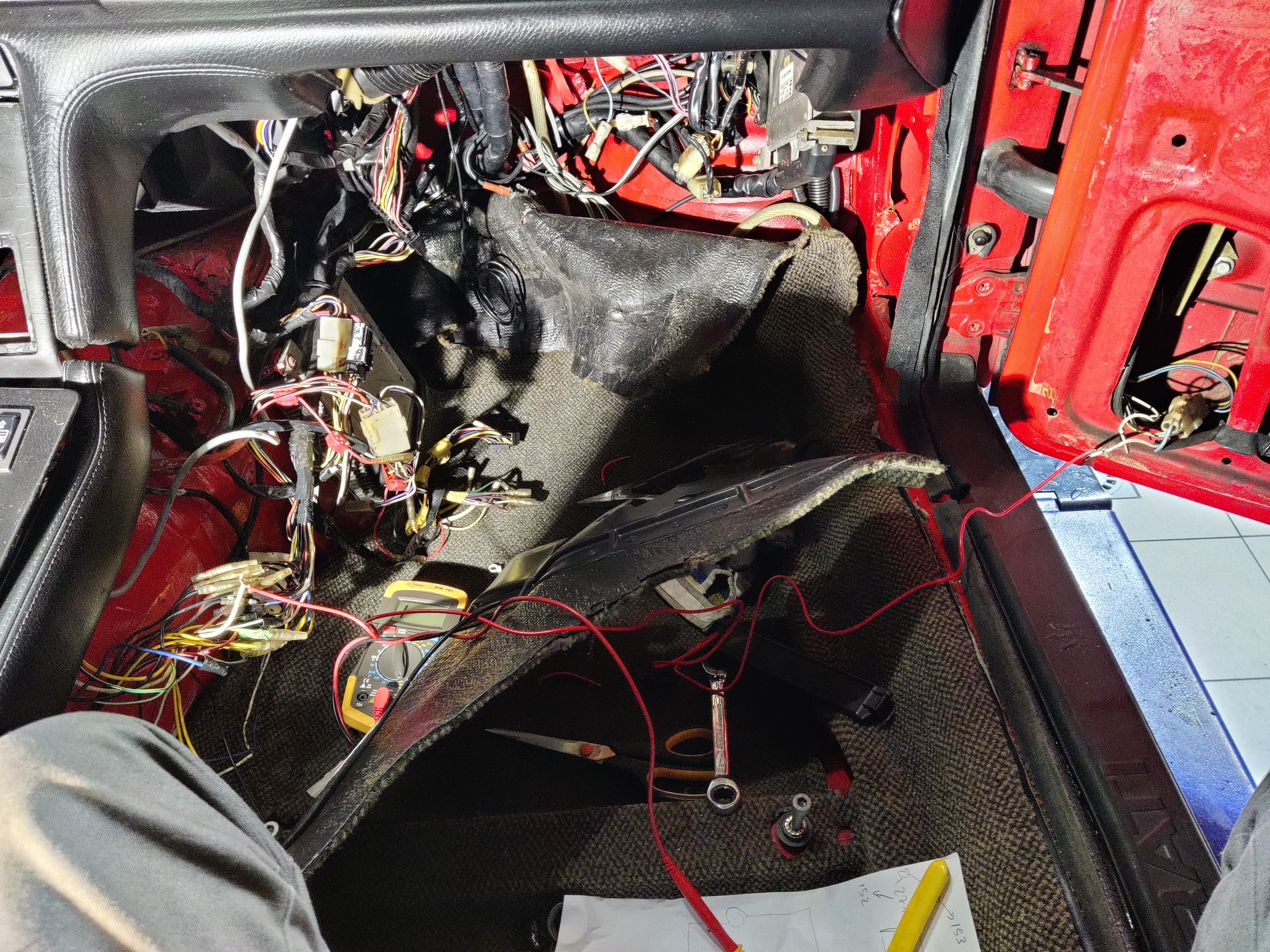

Les vitres ne fonctionnaient pas, j'ai donc inspecté le cablage.

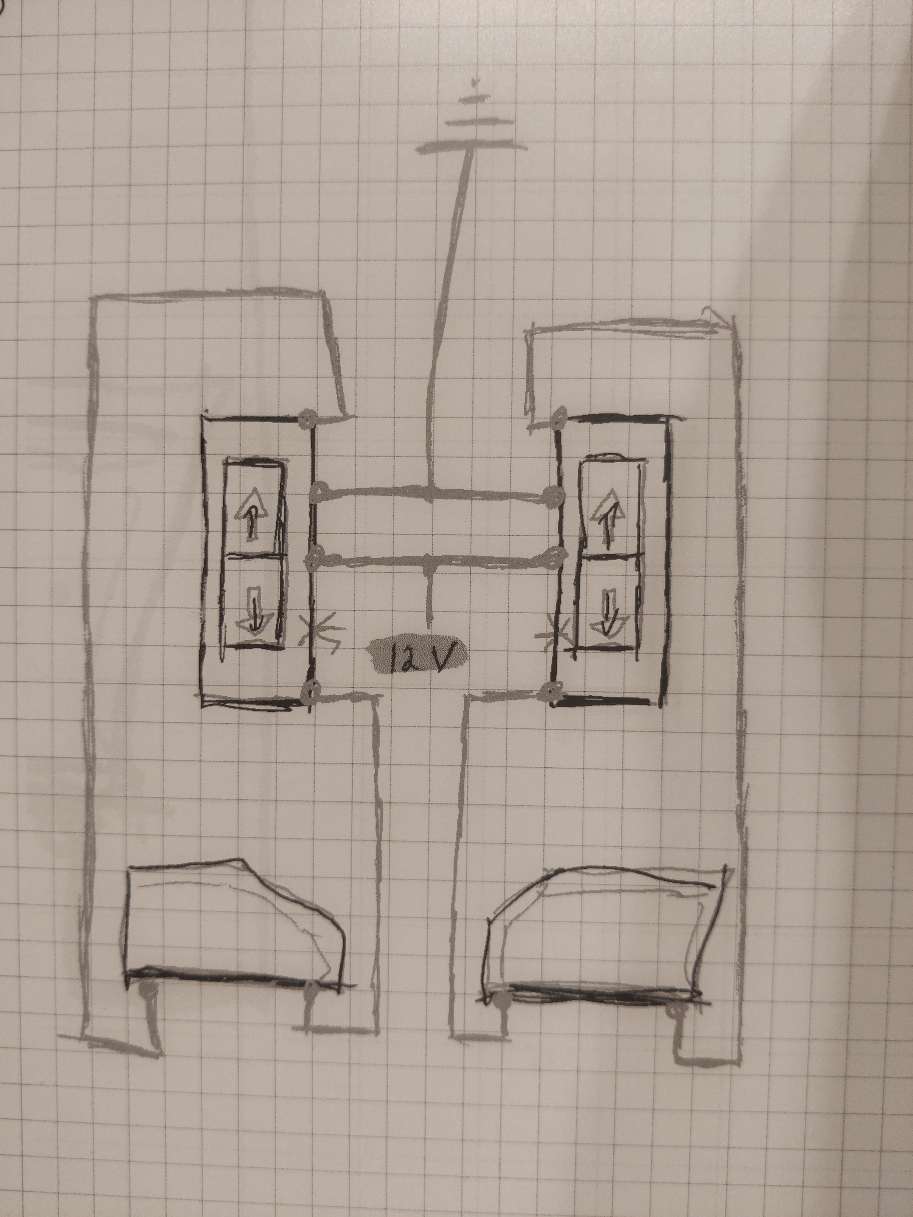

Chaque contacteur a 5 pins, dont 4 sont utilisées, deux vont vers le moteur de vitre, un apporte le 12v l'autre va à la terre.
Le schéma (avant de me dire que l'on comprend rien, les deux rectangles avec les flèches, ce sont les interrupteurs et en bas, ce sont les vitres :oops: .
Je teste la continuité des cables, et celui qui va au moteur semble avoir un soucis, en vérifiant, il va à la terre, probablement un court circuit quelque part.
Faut dire que j'ai un polichinelle qui a joué à l'apprenti sorcier, avec des câbles coupés/rattachés en faisant une torsade et une splotche de soudure dessus, le tout isolé avec 1,5cm de toile isolante. :evil:
Bref, je vais refaire tout ça avec mes connecteurs préférés.
Test à vide en bypassant le cable, ça marche :D (on voit le cable rouge qui traverse tout jusqu'à la porte. Bien entendu depuis j'ai repassé le cable le long du faisceau d'origine, j'ai même remis le cache de la porte, il était temps. :lol:
