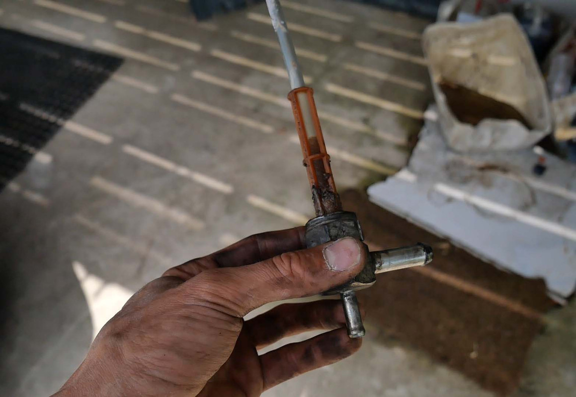

La dernière fois je vous ai fait part de l'état du circuit de carburant, voici un petit exemple :
Il n'y avait plus lieu d'hésiter : dépose du réservoir... Et le filtre de sortie de celui-ci annonce la couleur :
