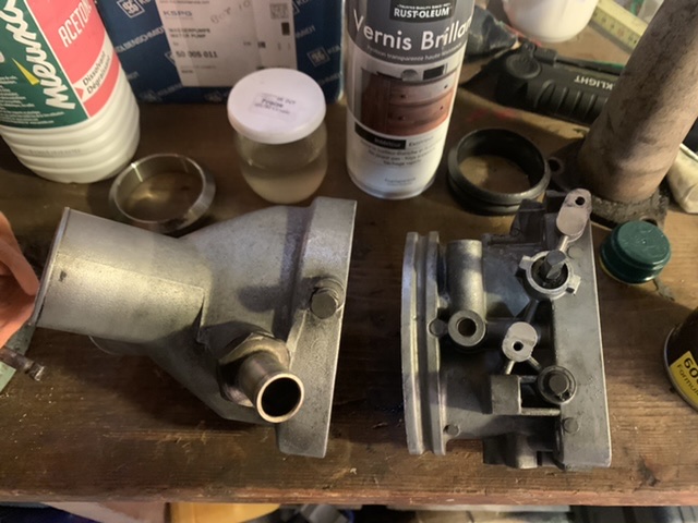

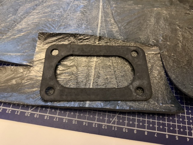

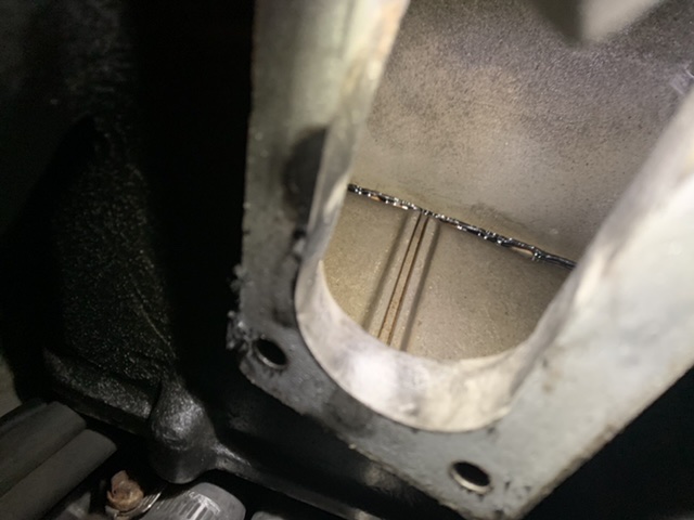

Moi opération changement de boîtier papillon sur 222 4v , donc avec cames plutôt que cremaillere, histoire de voir en repassant en 38 de diamètre plutôt que 42, je retrouve les sensations. Évidemment j ai déchiré, le joint en papier. Refabriquation en caoutchouc de 1 mm plutôt que 0,5 en papier…
Dans le plénum, des traces d huiles condensées au fond. J imagine que les vapeurs d huile remontent et finissent par se condenser dans la jointure du fond.
