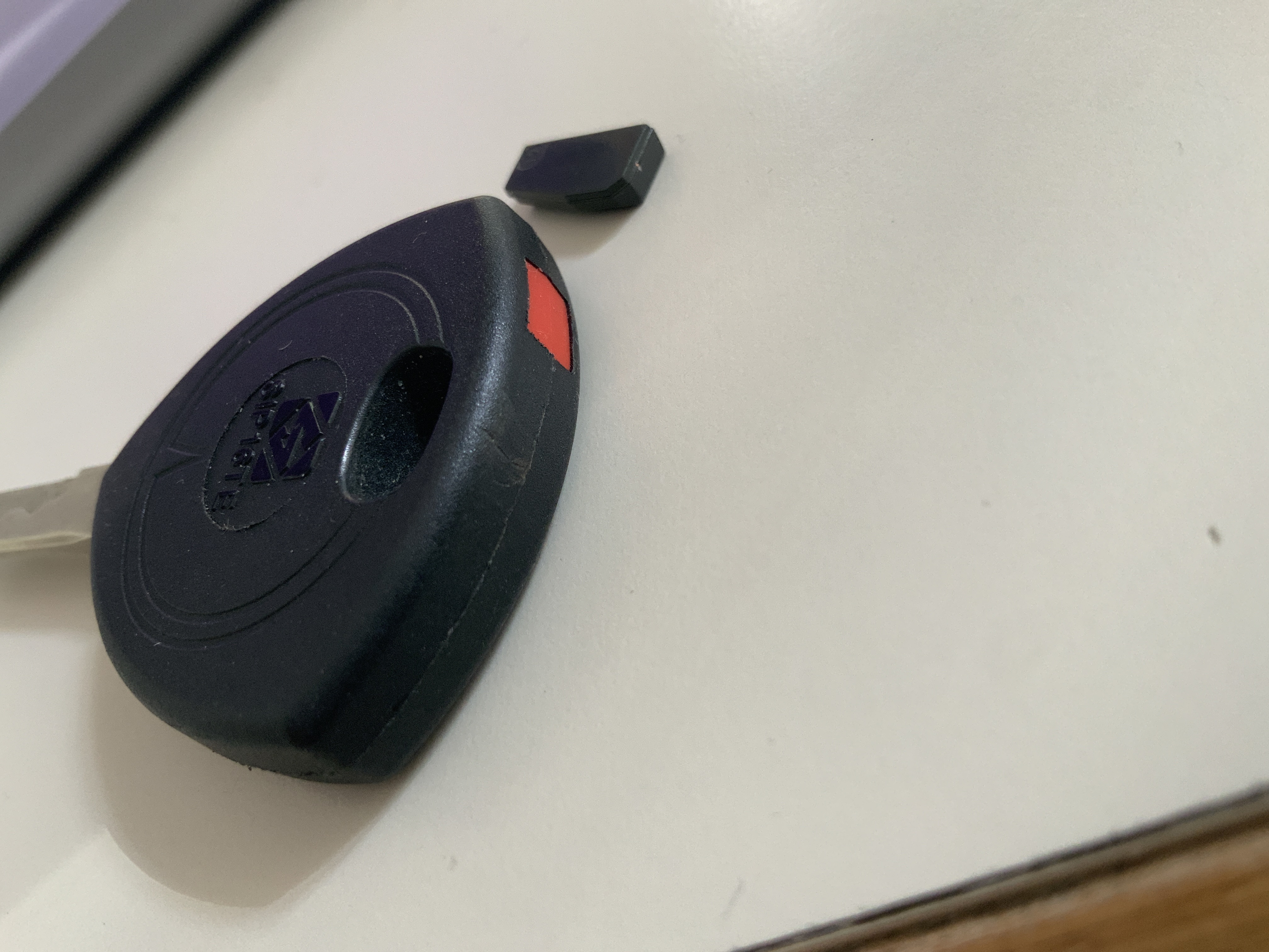

Malheureusement je n’ai pas le clef ni double d’origine
Et encore moins la carte code d origine :cry:

Normalement, il y a un transponder dans la clef qui dialogue avec l'immob.
C'est le bloc noir sur le haut de la clef.
La tienne n'en dispose pas (elle est pleine à ce que je vois, pas de place pour le transponder).
Vu que la voiture démarrait auparavant, c'est que soit :
- toute la partie immob a été enlevée.
- le transponder de l'ancienne clef a été placé quelque part, à demeure, et permet le démarrage (il me semble que Flo avait un truc dans le genre sur sa 10th anniversary, mais je confond peut-être)
Regarde au sol sous le volant si tu ne vois pas ce transponder trainer. Il était peut-être juste collé derrière le volant et serait tombé?
En tout cas, quand le transponder n'est pas présent, ça donne tout à fait tes symptômes, le moteur tourne au démarreur mais ne démarre jamais.

Il y a un logement au dessus pour le transpondeur

J’ai exactement la même clef avec un transpondeur
Mais pourquoi le voyant d’anti démarrage n’a jamais fonctionné ???

Pas de transponder tombé ou scotché près du récepteur ou dans la coquille

J’ai fais lire la clef chez un cordonnier
Et le transpondeur émet bien un signal
Donc direction garage
