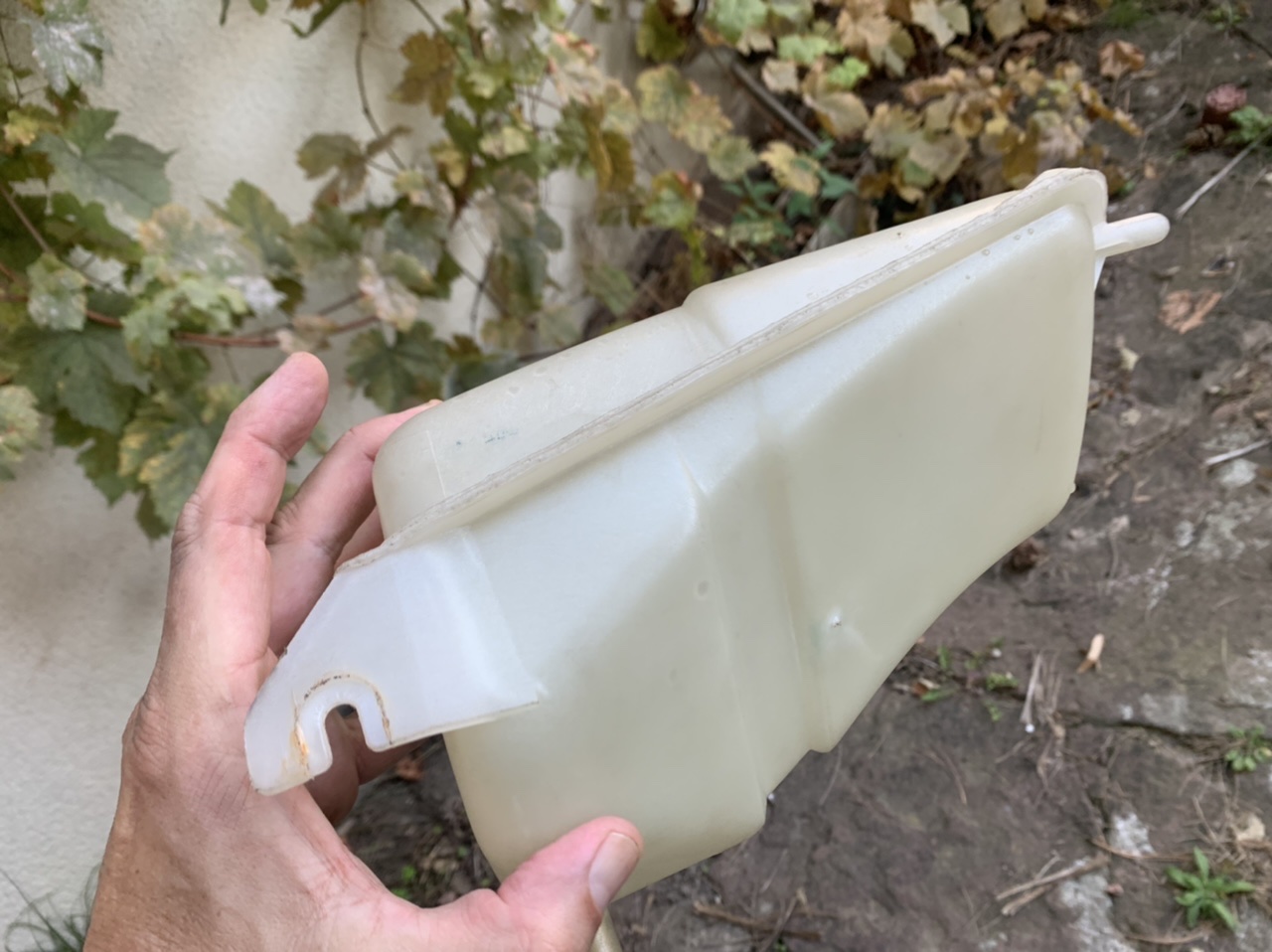

J ai nettoyé le bocal sur la carbu, après quelques dizaines de km après changement de pompe à eau, j avais des dépôts dans le bocal. Voilà, tout propre.
Messages : 8910
Tu as faiy comment: vinaigre, autre?
Messages : 9991
Chiffon imbibé d acétone et soufflette pour le faire tourner dedans. L acétone bouffe toutes les saloperies qui se dépose sur le chiffon. Puis nettoyage détergent vaisselle eau chaude.
Messages : 8910
Bon à savoir.
Je pensais plutôt à des dépôts calcifiés (comme dans les anciennes).
Mais c'est vrai qu'avec les dépôts à base de glycol, l'acétone marche probablement mieux
