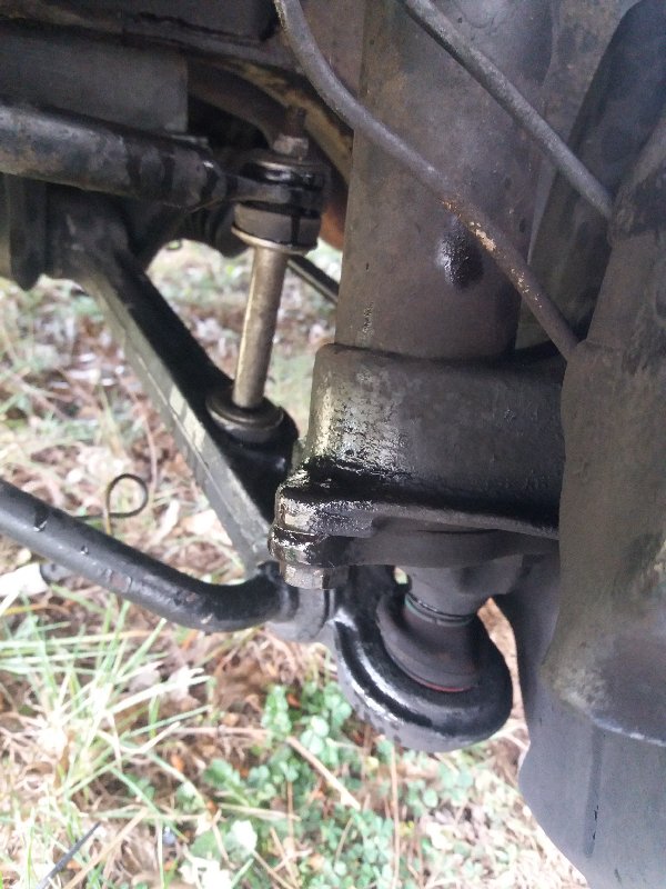

Alors pour commencer il fut évidemment oter la roue du côté concerné, on se retrouve face à ça:
Ensuite il faut désaccoupler la barre stab ainsi que la rotule de direction.
