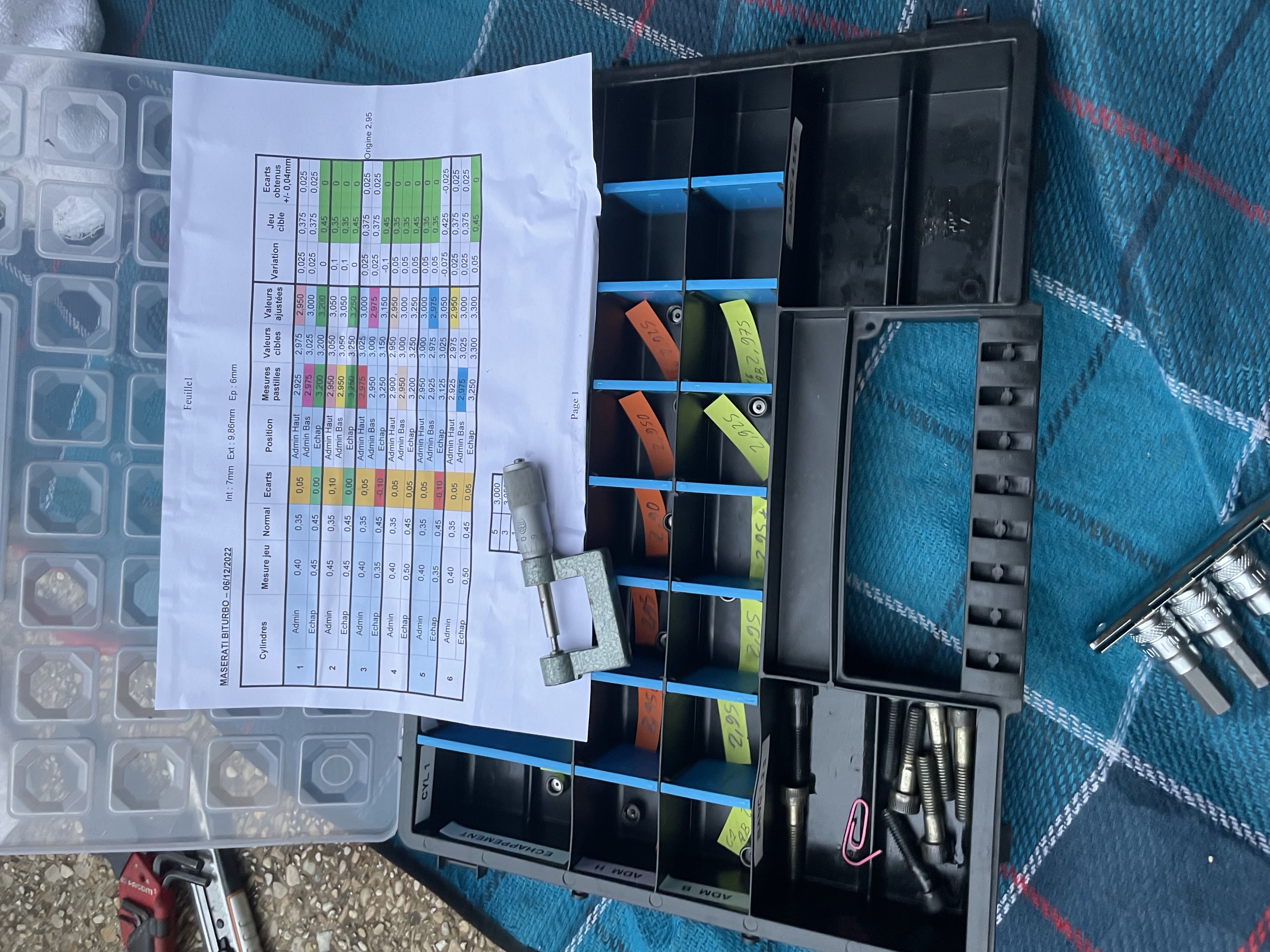

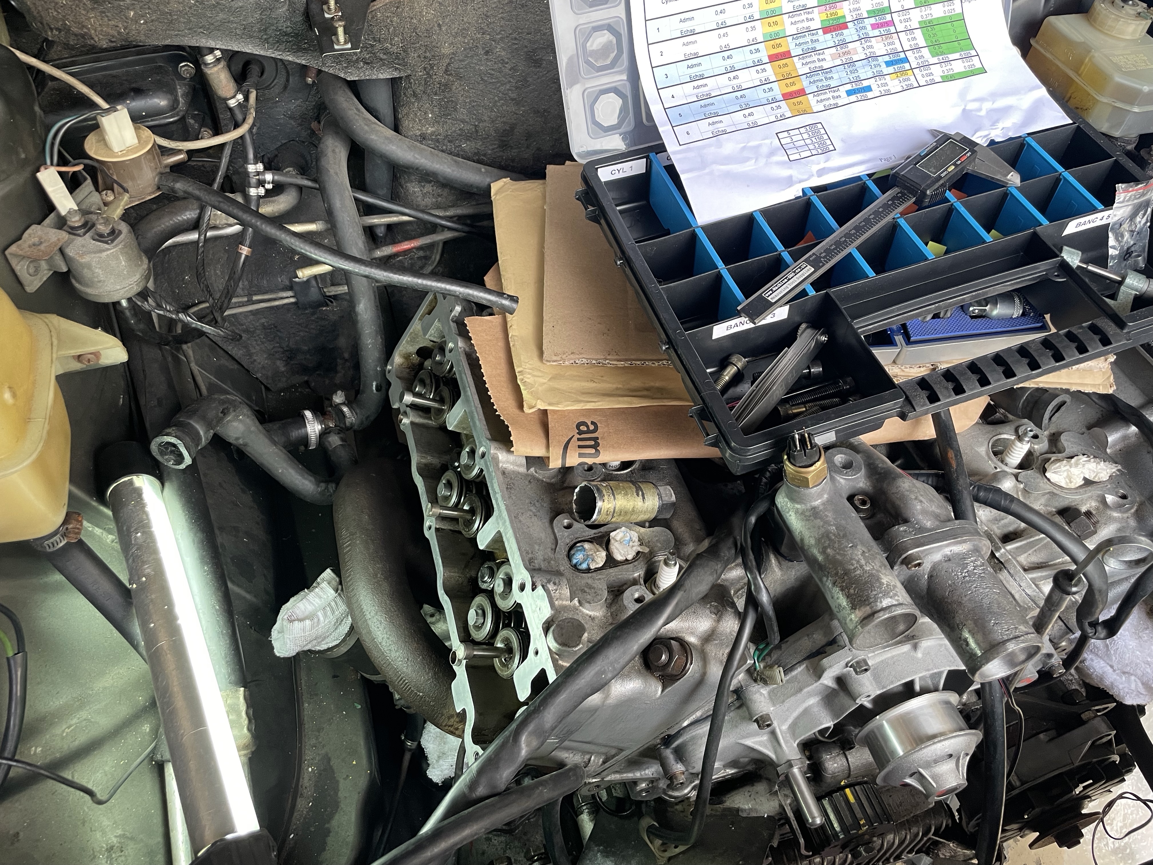

Oui tout à fait, c’est franchement un jeu de patiente et surtout de bien prendre notes dans un petit tableau de l’avant/après le montage.
Après je me pose deux questions… est ce qu’apres les 30 années d’immo… je ne devrais pas refaire un contrôle au bout de quelques heures de chauffe?? Ne serait pour utiliser du carburant avec de l’additif, cela a peut être un peu décalaminé les soupapes. Je verrai pour un contrôle.
Et j’ai des petites pétarades à la décélération(uniquement) à chaud… je me demande aussi si cela vient d’un réglage de carbu un peu trop pauvre, ou d’un jeu de soupape à ajuster.
Donc dans tous les cas je vais devoir re contrôler cet hiver mes jeux de soupapes, et en profiter pour encore nettoyer le carbu (pourtant entièrement passé aux ultrasons) car à la dernière sortie j’avais des à coups à chaud après avoir fait de la ville et en accélérations douces, mais aucun pb en accélération plus franche.

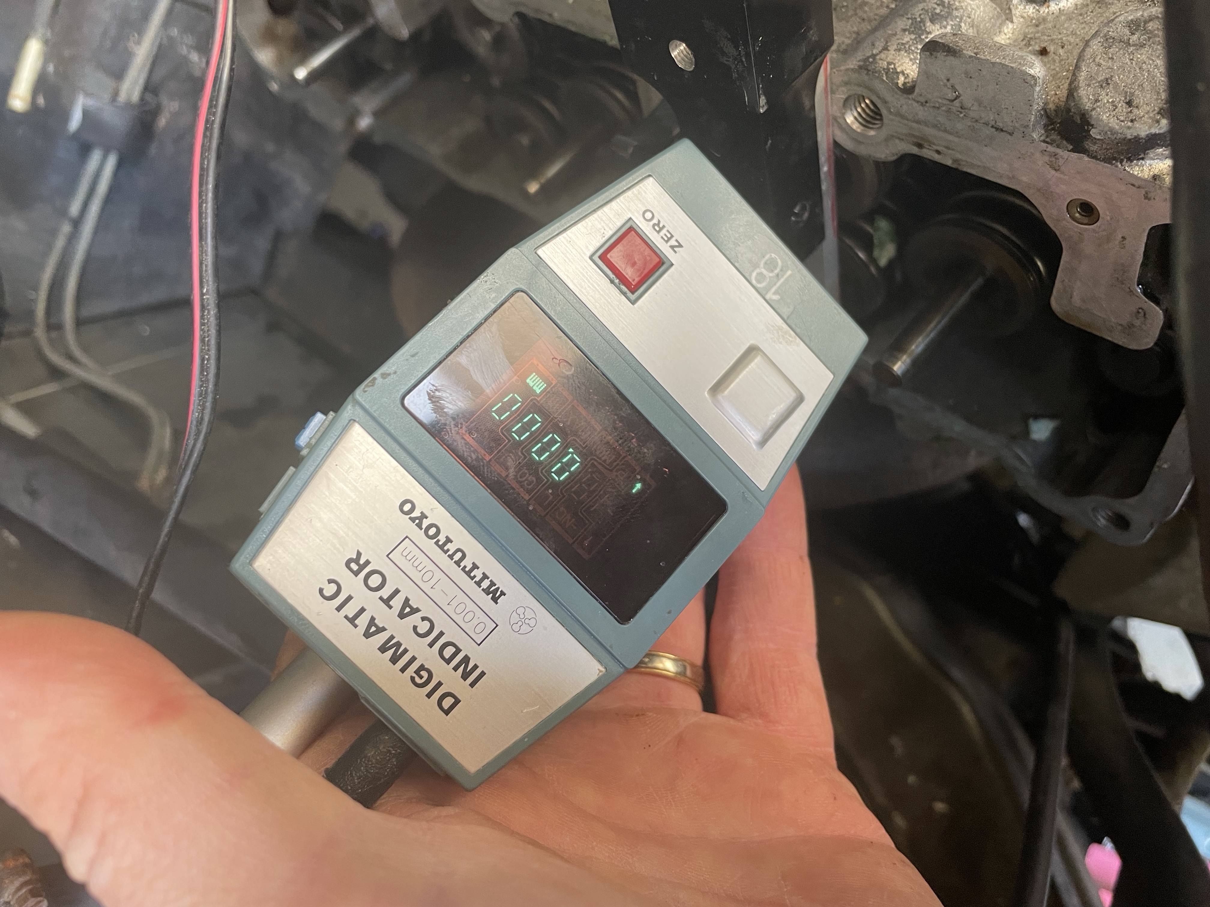

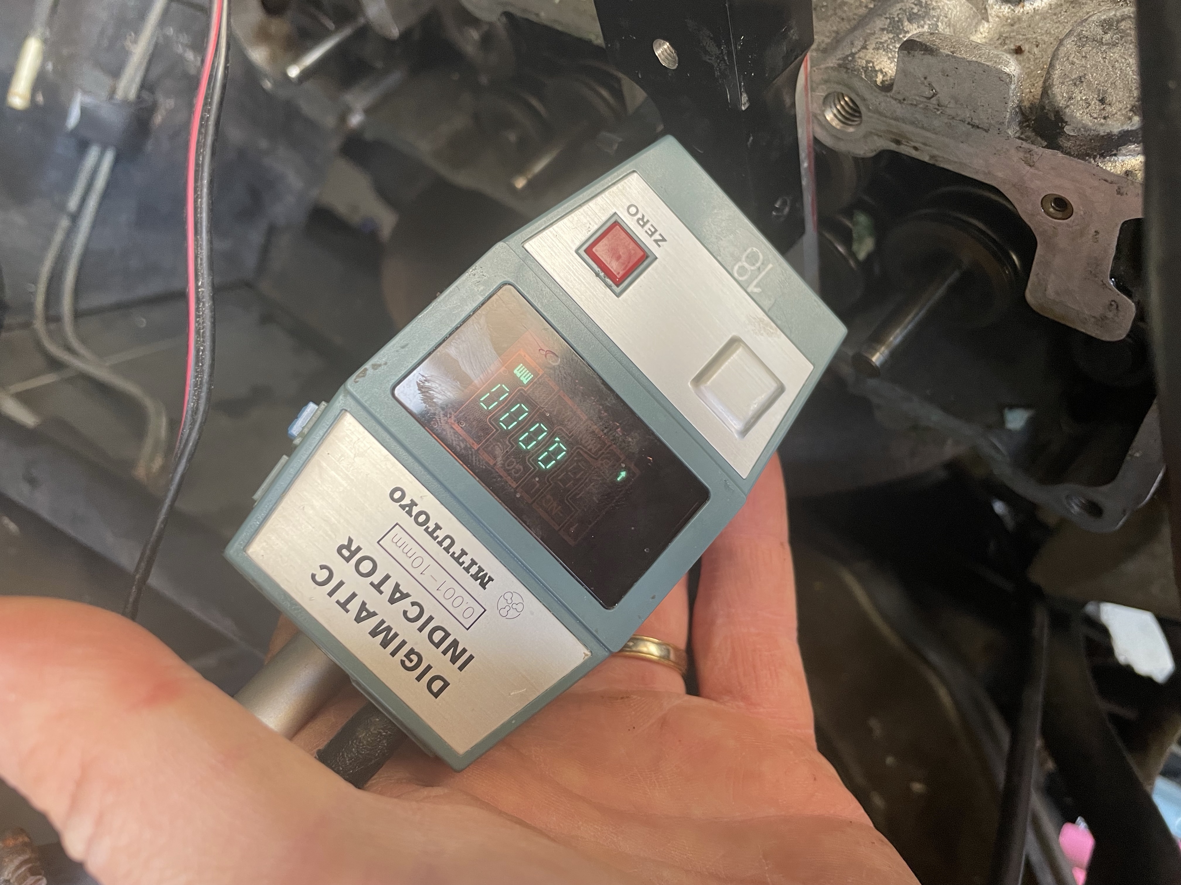

Pour les soupapes, j’ai fait mes mesures au micromètre manuel pour m’assurer du classement et pouvoir commander les pastilles ajustées, et j’ai fait un petit montage avec un micromètre mitutoyo pour comparer les paires de soupapes…
Voila :D
Contrôle d’ecart des paires de queues de soupapes
