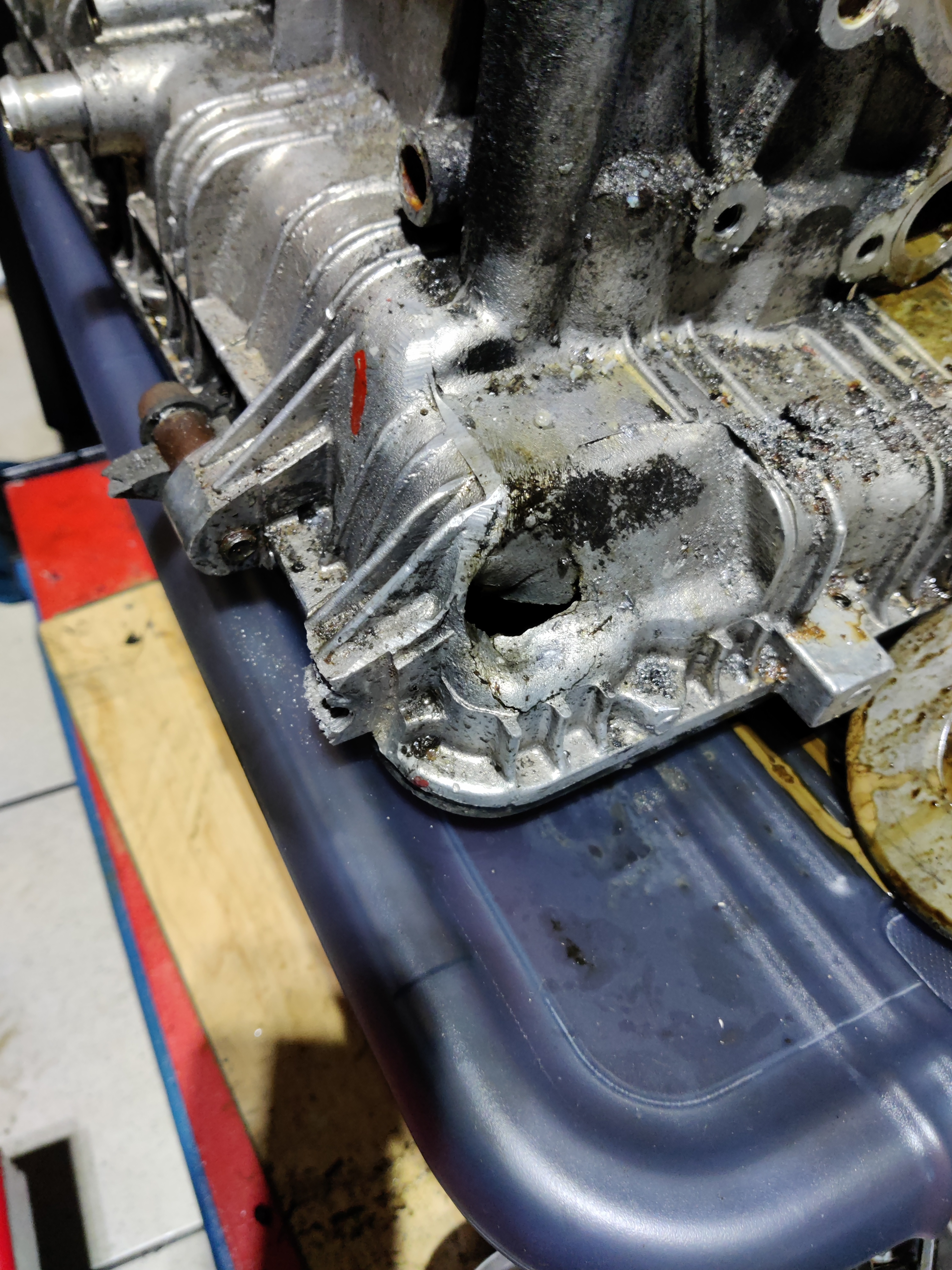

Démontage du bas moteur numéro 2.
Pour rappel, ce moteur a sensiblement le même kilométrage que celui de la jaune (5000 de plus en fait, avec 69.000), et provient d'une 2001 ayant eu quelques soucis de tenue de route.
La pompe à huile n'a pas tenu le choc, ni l'attache moteur avant.
Et un petit bout manque dans un coin.
Il est probablement possible de restaurer l'attache avant et de ressouder un morceau pour boucher le trou. La pompe à huile, ça se remplace aisément, mais je voudrais garder le bloc d'origine de la jaune.

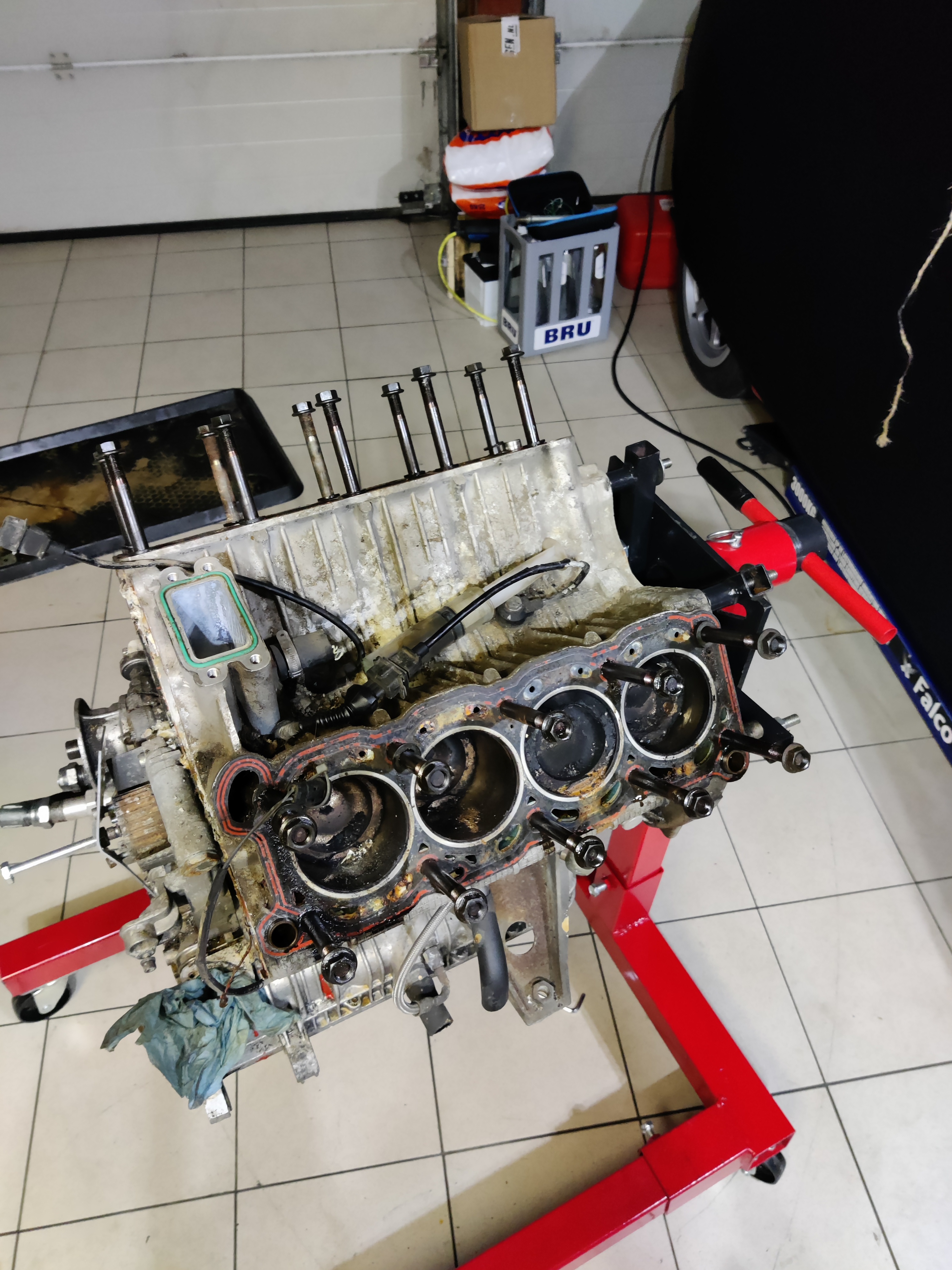

Bref, une fois ces vis ne gênant plus personne, on dépose le carter, c'est bien moins salissant de ce coté-ci, pas de mayo (ou quasi pas, admettons, un léger fond, assez logique vu qu'il a du trainer 10 ans au fond d'un champs, avec l'humidité ambiante).
Et il reste à enlever deux séries de vis/boulons ,en respectant l'ordre demandé (en premier on voit bien les vis 6 pans galères à retirer.

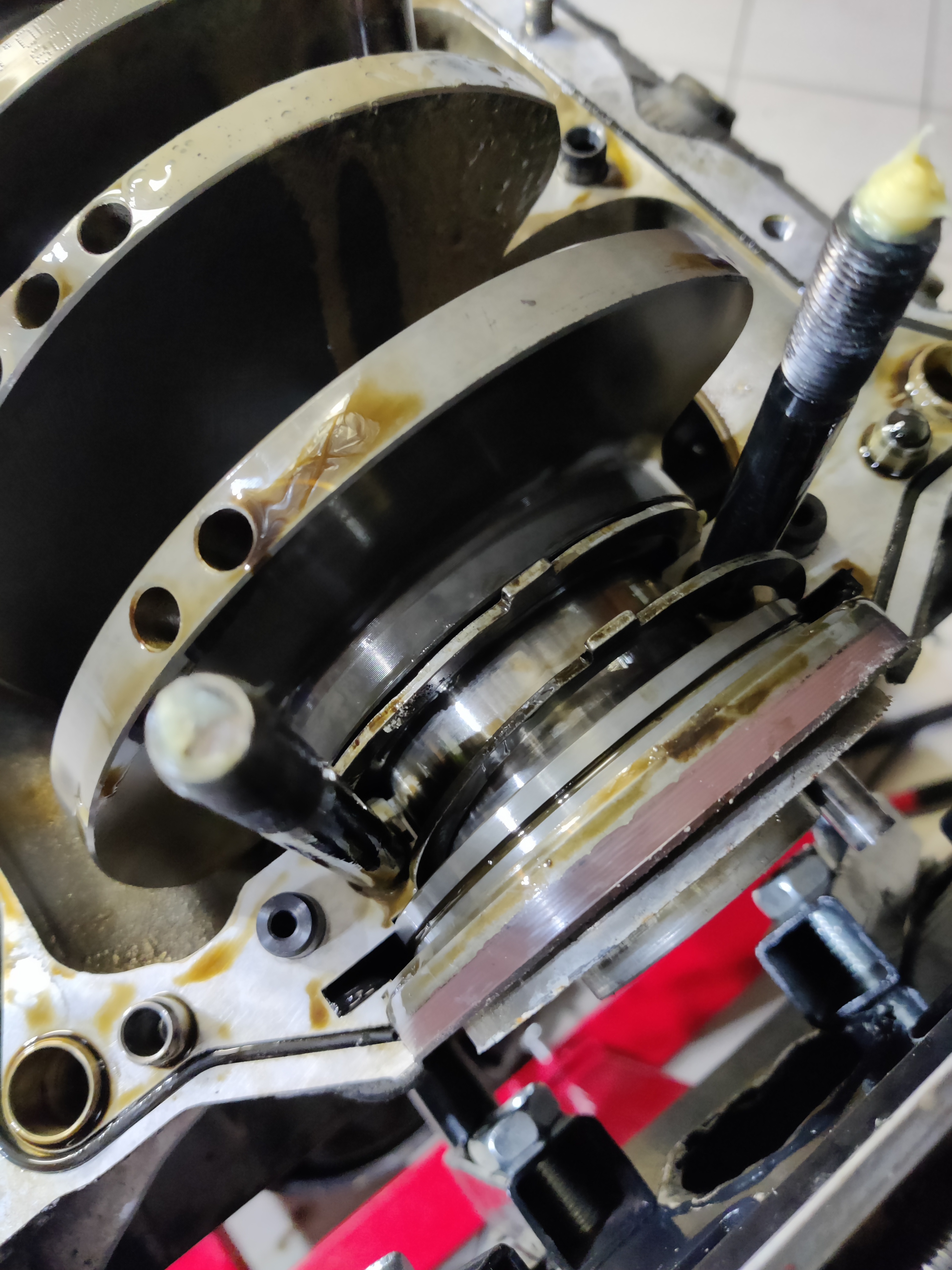

Ensuite, on soulève, et on arrive directement face au vilo. Encore une fois, pas d'usure particulière des demi-lune (bonne affaire, ça fera un jeu de rechange
). Comme quoi, ce n'est pas systématique (dans les deux cas, moteur de gta ceci dit)
Une petite demi-heure et tous les pistons ainsi que leur chemise sont en dehors du moteur.

Les coussinets de villebrequin, ça se trouve facile, enfin presque, pour la modique somme de 690€ le set
Ceux de bielles, c'est pas cher, 17€, la pièce, enfin la demi pièce, il n'y a pas de raison, comme si on allait acheter une demi-lune. Toute de suite, il en faut 16, 270€.
Chose intrigante, en regardant ceux qui sont en vente, ils sont légèrement différents de ceux d'origine, percé et sans ergot de centrage, et sans boite maserati, c'est donc de l'adaptable. Plutôt une bonne nouvelle pour le coup. J'y reviens.
