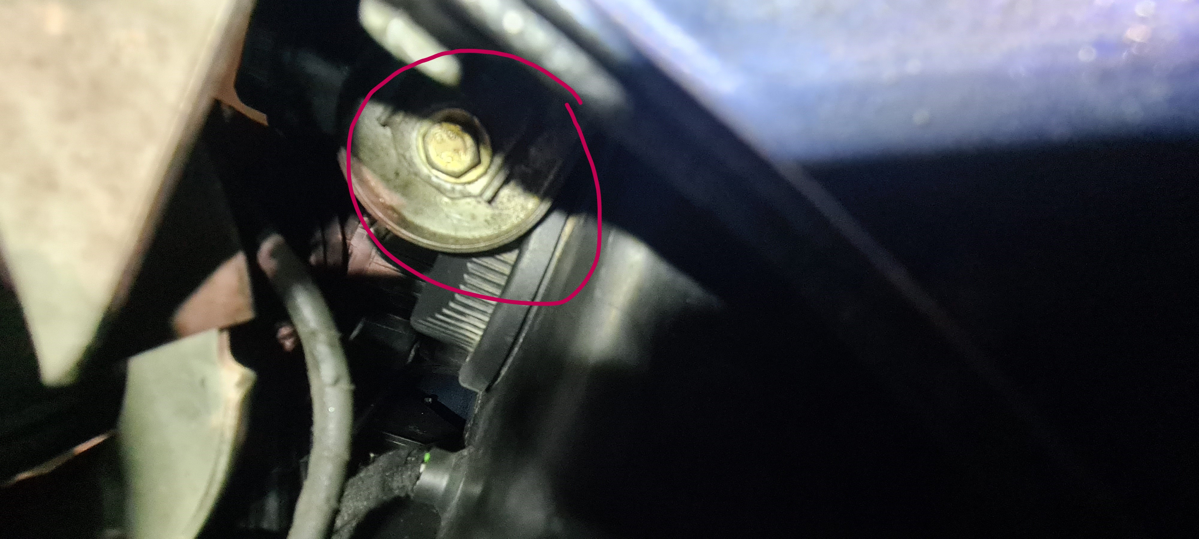

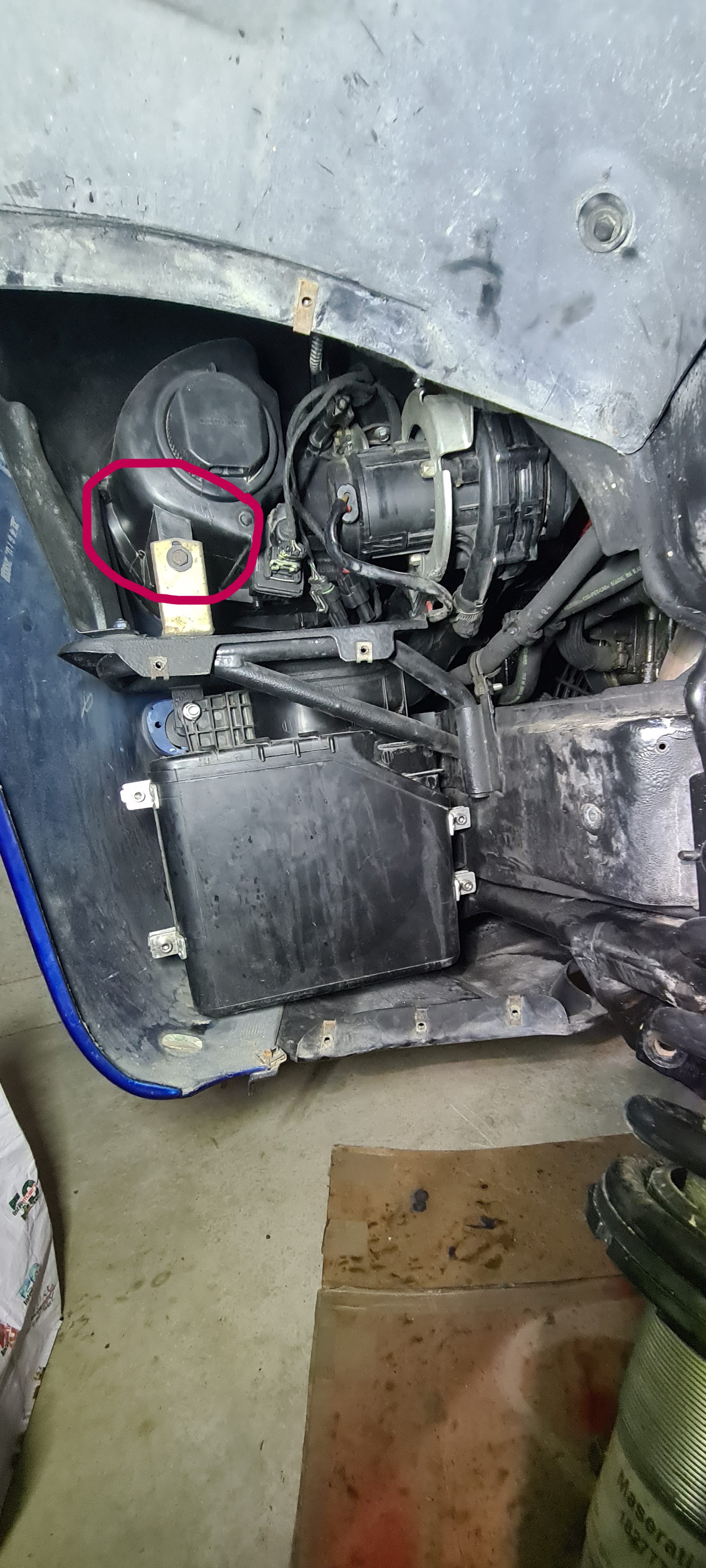

1 - Enlever la roue avant.
2 - Retirer le passage de roue. (Une fois les visses retirée, le pousser en biais vers l'amortisseur pour le faire passer la lèvre du parechoc et il devrais sortir sans effort.)
3 - Première visse a retirer et débrancher tout les connecteurs.

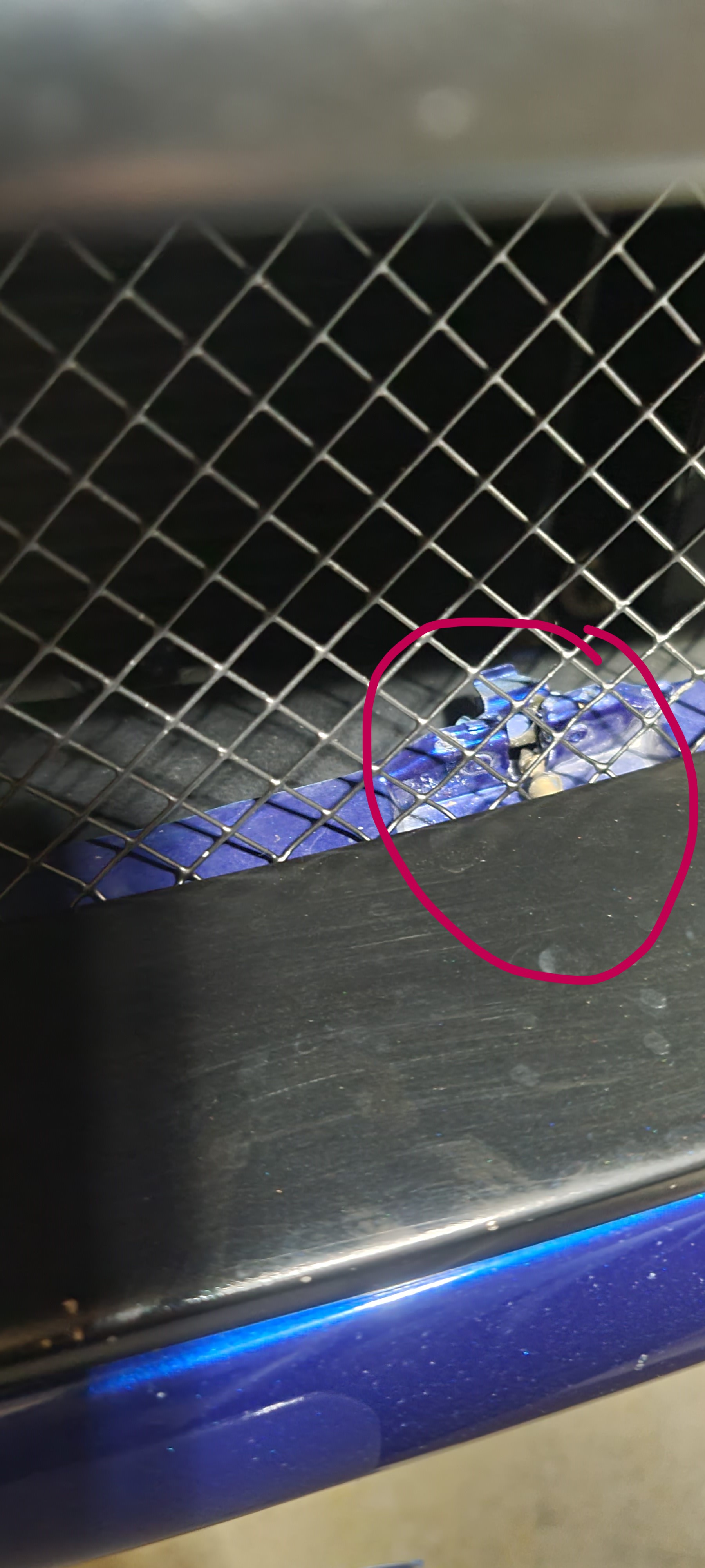

4 - Démonter la calandre pour avoir accès à la seconde visse du phare. (Phase 1) 4 visses puis tirer vers sois pour défaire les clips.

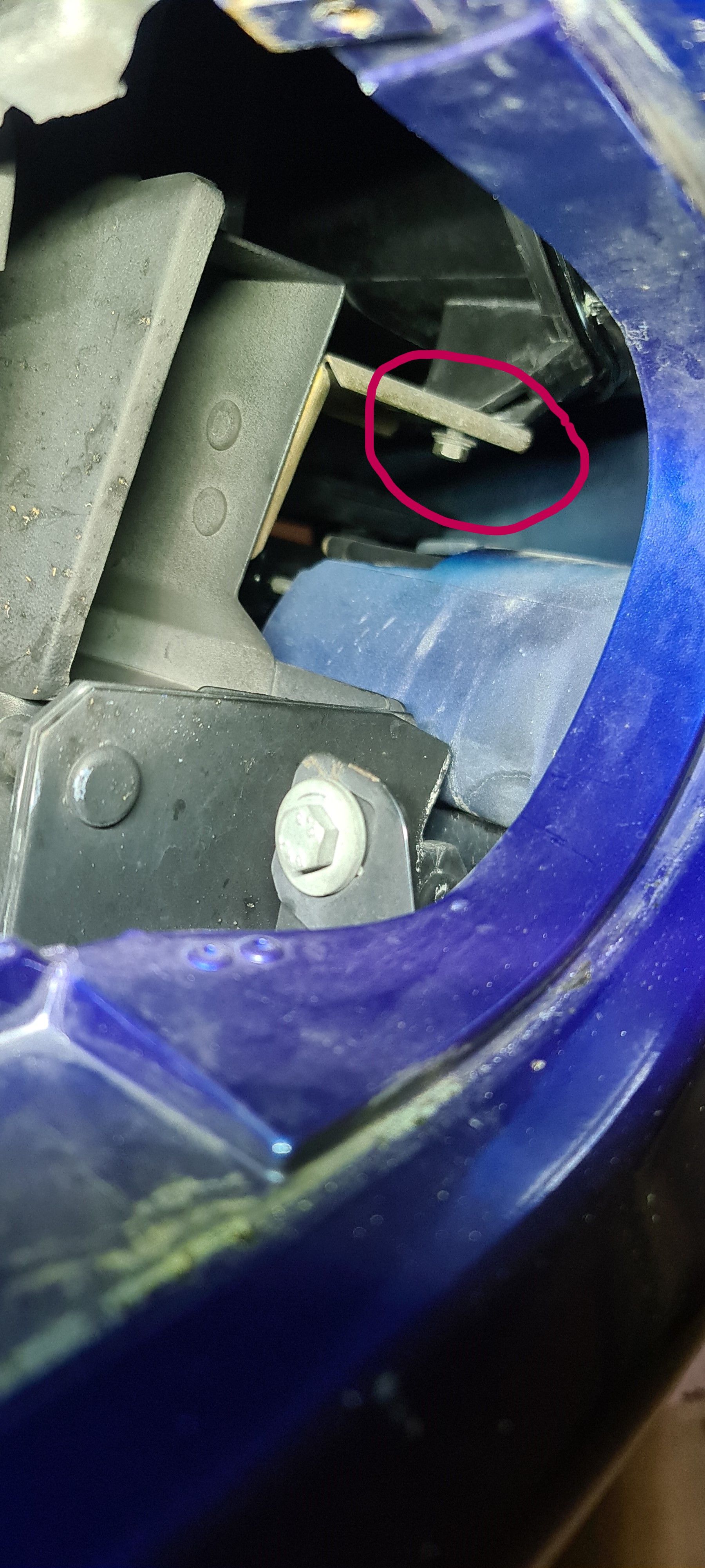

5 - Seconde visse du phare, avec une clef plate à cliquet ou non, ou un petit cliquet passe.

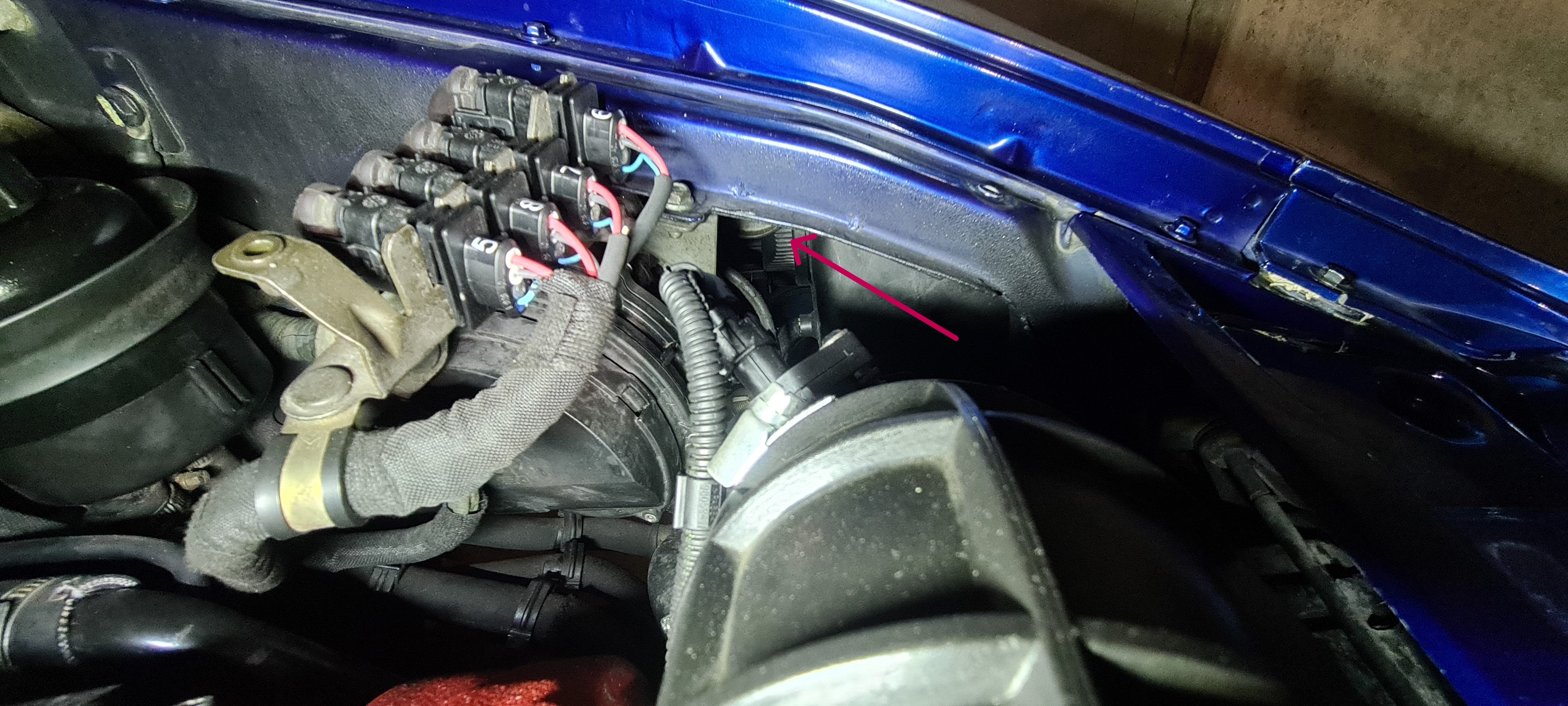

6 - Dernière visse, pas facile d'accès mais avec un petit cliquet et une rallonge tout ce passe bien (enlever les cache moteur bien évidement ;) ).

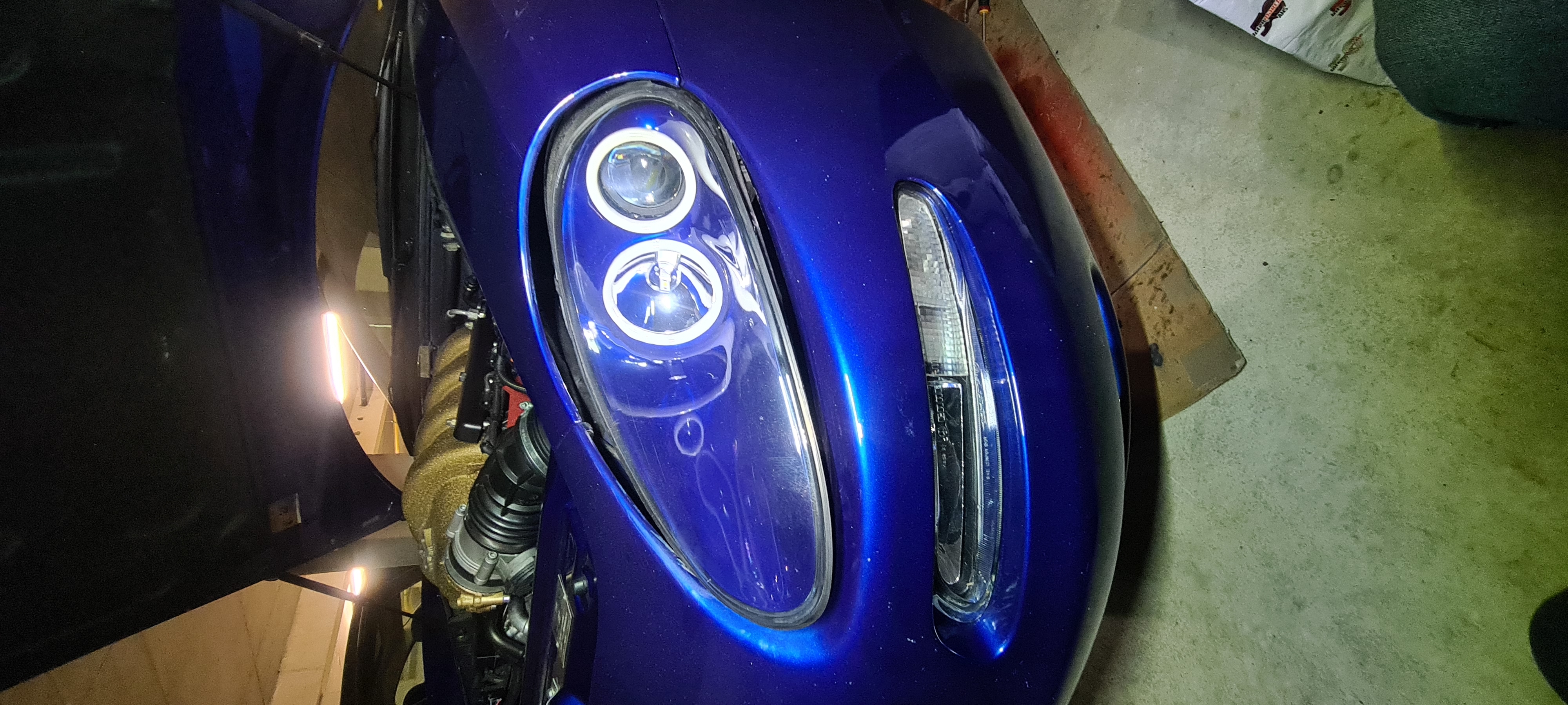

7 - Dernière étape sortir le phare en le faisant pivoter vers l'intérieur. Attention au joint :!:
Avant le remontage vous pouvez coller le joint avec du silicone pour faciliter sa remise en place et évitera qu'il ce fasse la mal quand vous passez le jet d'eau un peu trop prêt.. :?
