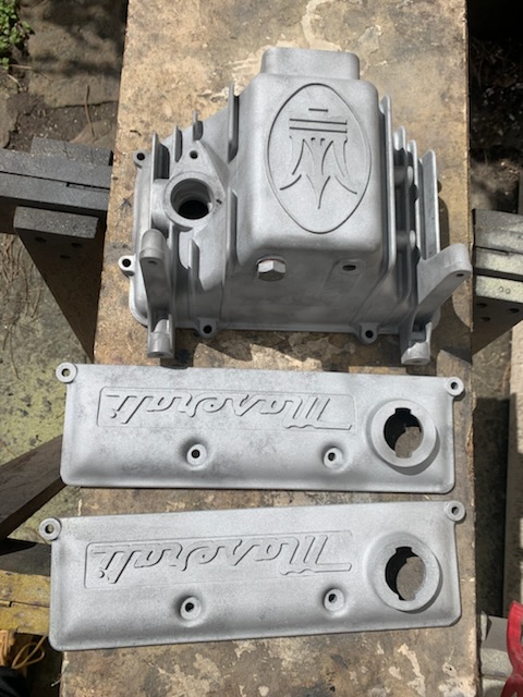

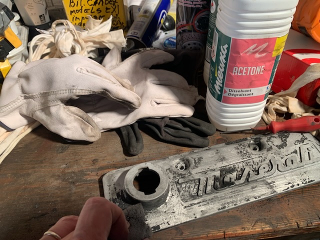

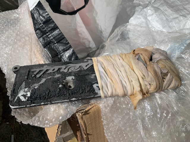

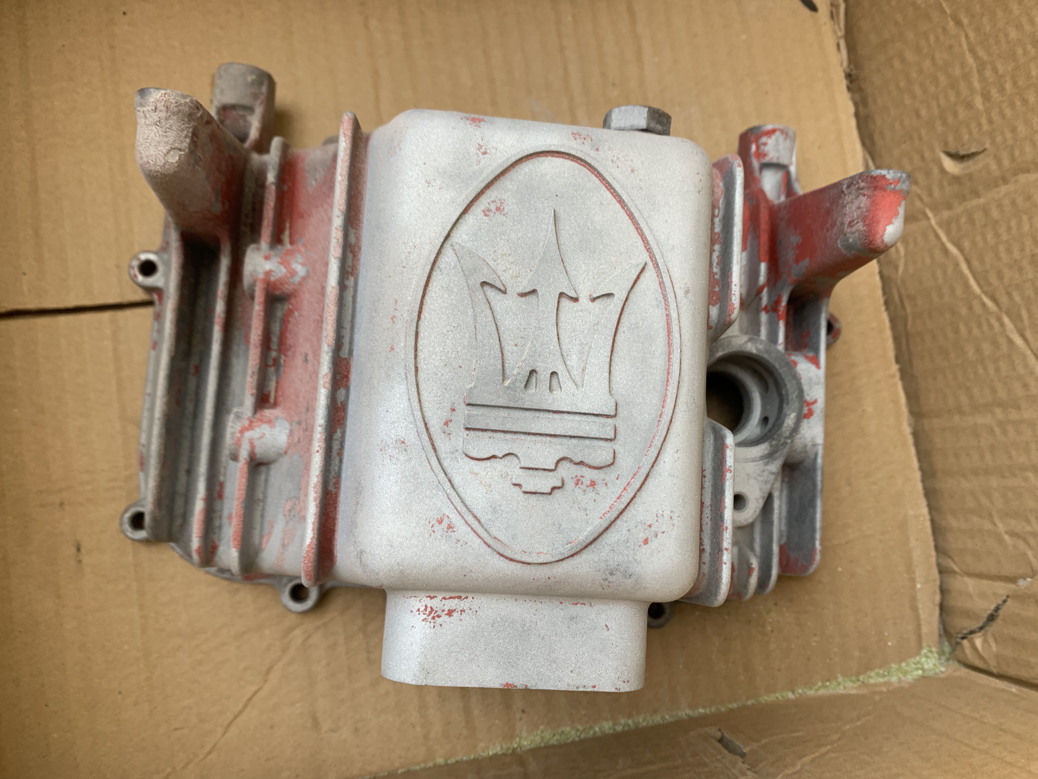

Messages : 10135
Finalement ma méthode égyptienne est plus rapide.
On emmaillote avec des lanières de toile, on imbibe d acétone, on referme le tout dans du film plastique, on laisse macérer,
la peinture cloque, on la brosse,
les couches épaisses on les frottes à l acétone et on gratte.
Ensuite sablage de finition.
Peinture VhT
Une fois que la peinture est encore pâteuse, on gratte ce qui sera poli.

Super travail !

Konimino2 a écrit :Finalement ma méthode égyptienne est plus rapide.
Peinture VhT
Malin les Égyptien :)

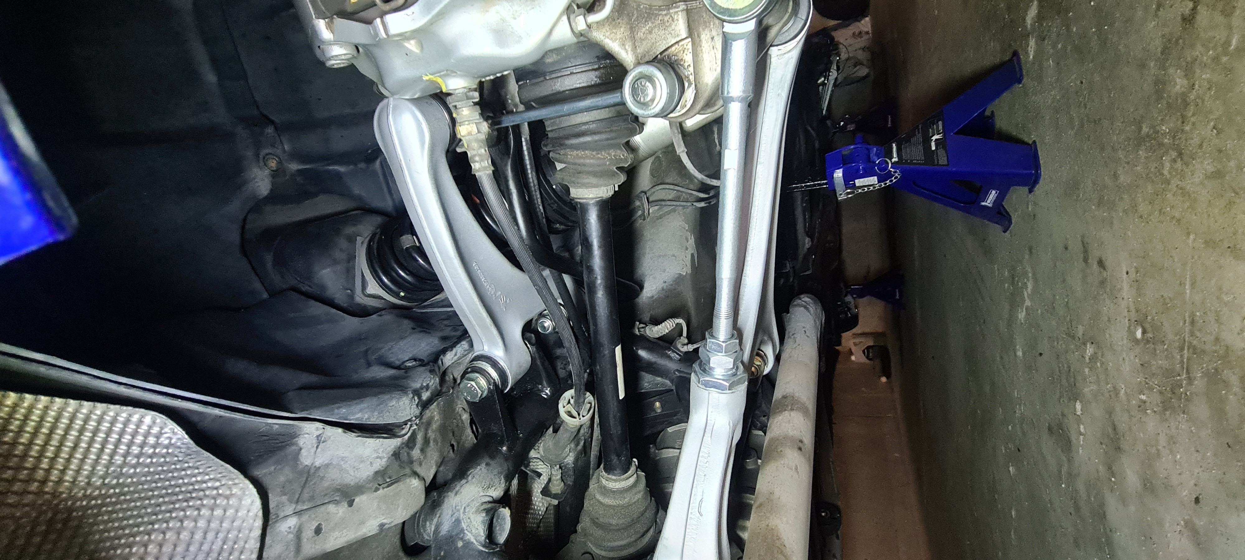

Enfin Tout est remonté !!! Essay plus que satisfaisant aujourd'hui, le jour et la nuit :!: Me reste plus qu'a faire une géométrie par un pro je pense aller chez Maserati à Annecy malgré qu'elle roule droit....

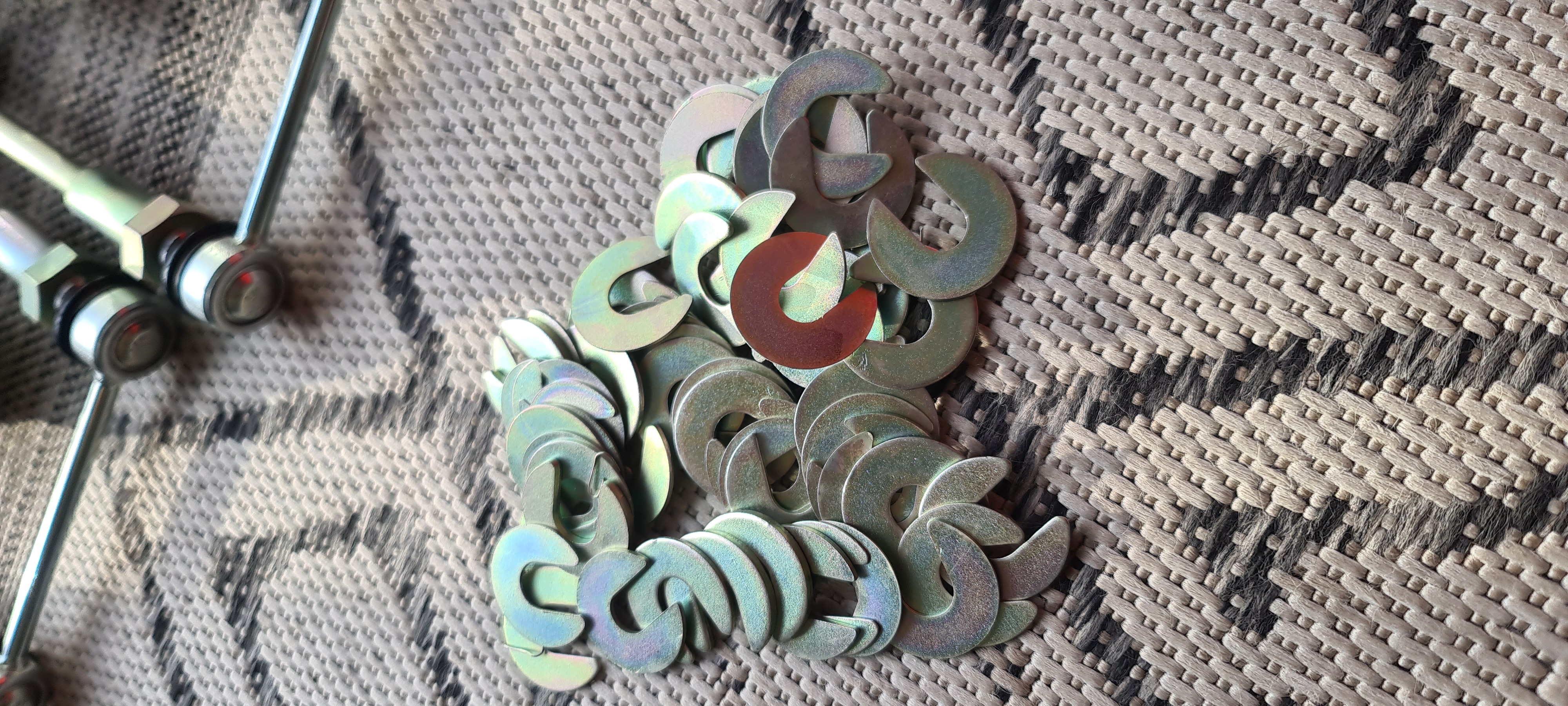

C'est beau quand c'est tout propre tout neuf : Triangle / silentblock / rotule / biellette de barre stab/ visserie j'ai même sablé et refait zingué les calles des triangles !!

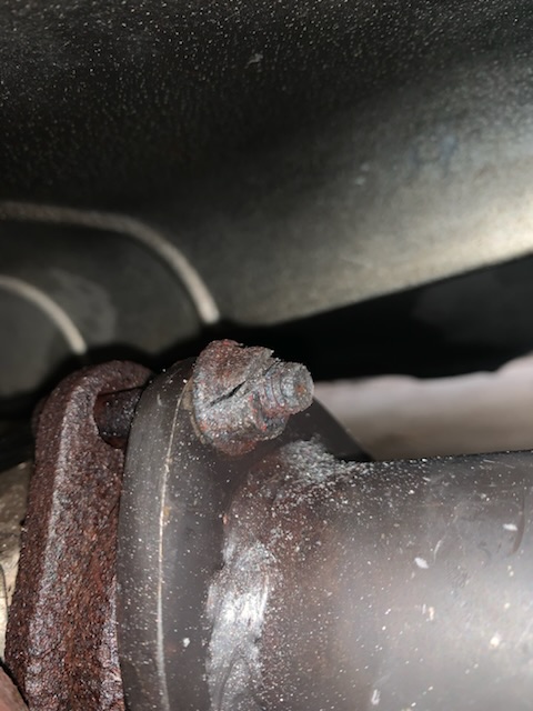

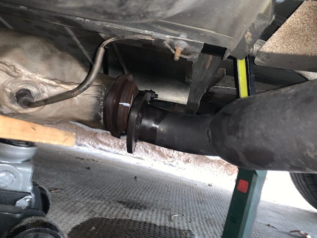

Remplacement ligne echappement sur la biturbo.
La ligne qui était en place n'était pas d'origine, enfin si d'origine Maserati mais pas pour mon modèle.
Et en prime elle avait été installée par des sagouin.
Une des fixations d'un des 2 silencieux fixé en pincement sur un des tuyaux d'essence :[
