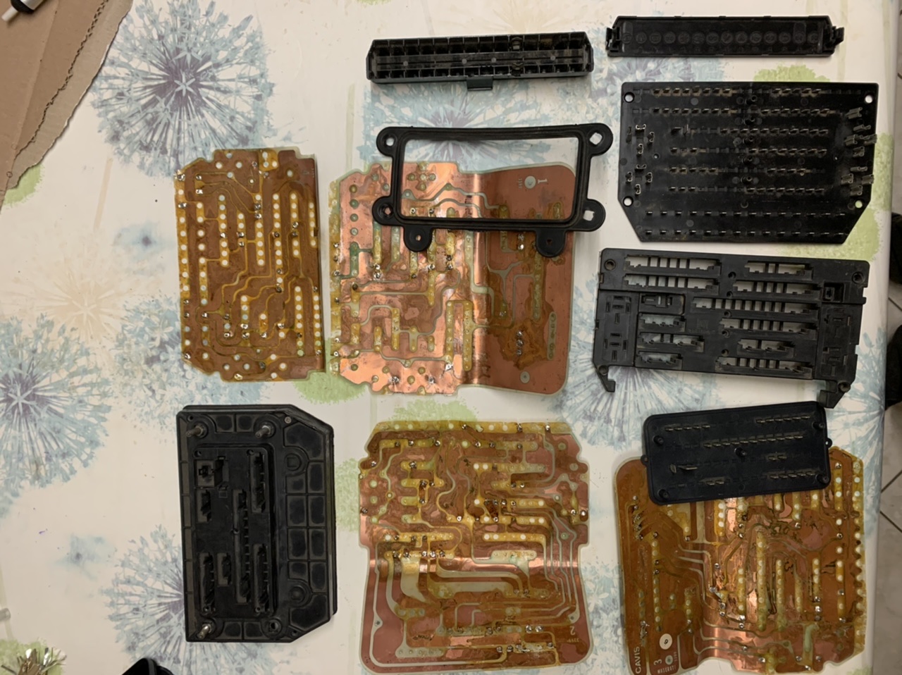

Question aux pros.
Imaginons que l on fasse refaire une boîte à fusible. Même encombrement, mêmes connecteurs, on change les fusibles stéatite. la solutions des circuits imprimés souples est elle toujours une bonne idée?
Sinon, par quoi la remplacer?
Messages : 10207
Re: [Biturbo] Amelioration de la boite a fusible
Peut être que je monologue :shock:
J ai regardé les circuits imprimés, donc on doit pouvoir faire des triples couches rigides, avec des vias borgnes traversants où enterrés.
Reste à étudier les broches et l implantation.
Pour la boîte, possible d en refaire une avec les mêmes trous de fixation, et un encombrement semblables.

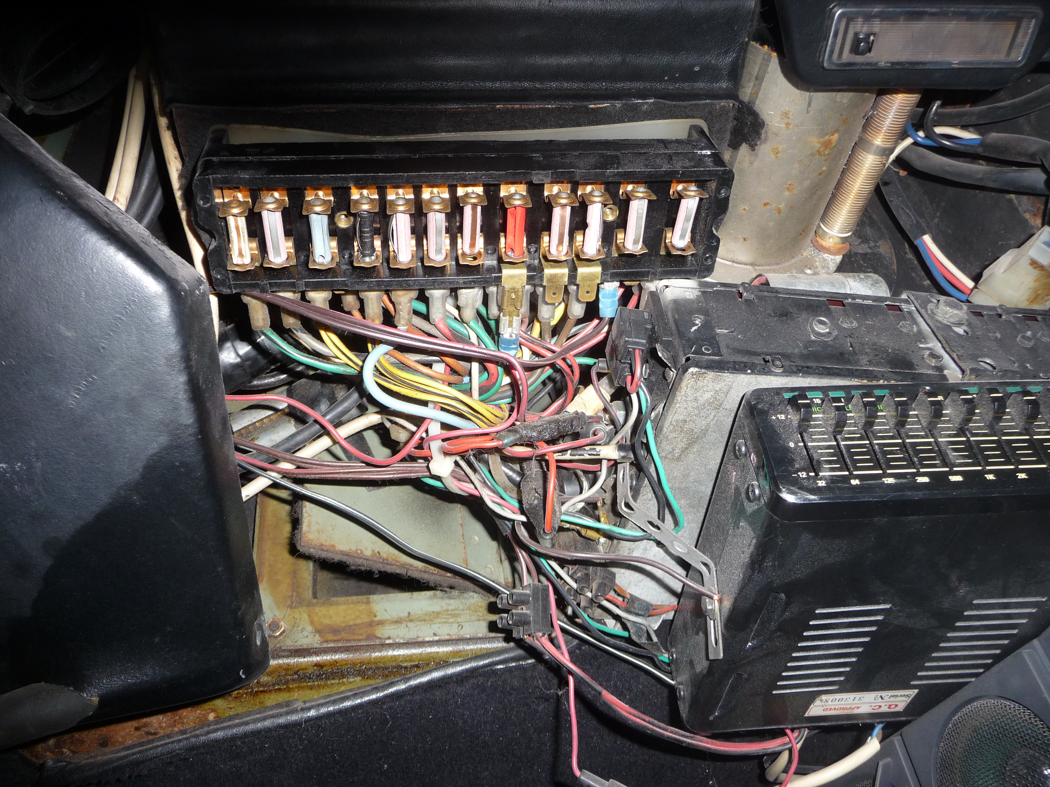

L'augmentation de la surface de contact au niveau des fusibles est une bonne idée pour éviter une surchauffe locale.
Tout comme le doublage des fils décrit en début de ...fil.
Dans la boîte à fusibles des :Maze plus anciennes, il semble que le matériau des pattes de connexion des fusibles soit différent, une sorte de laiton bien cuivré, voire du cuivre, comme on peut le voir sur mon Indy:
Si c'est le cas, à l'époque :Maze aurait alors utilisé un matériau meilleur conducteur électrique et moins sujet à une oxydation de surface, d'où moins de risques de surchauffe localisée au moins au niveau des fusibles.
Bon, mieux vaut quand même avoir un extincteur à portée de main ;)

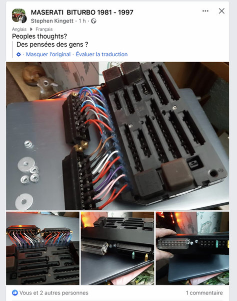

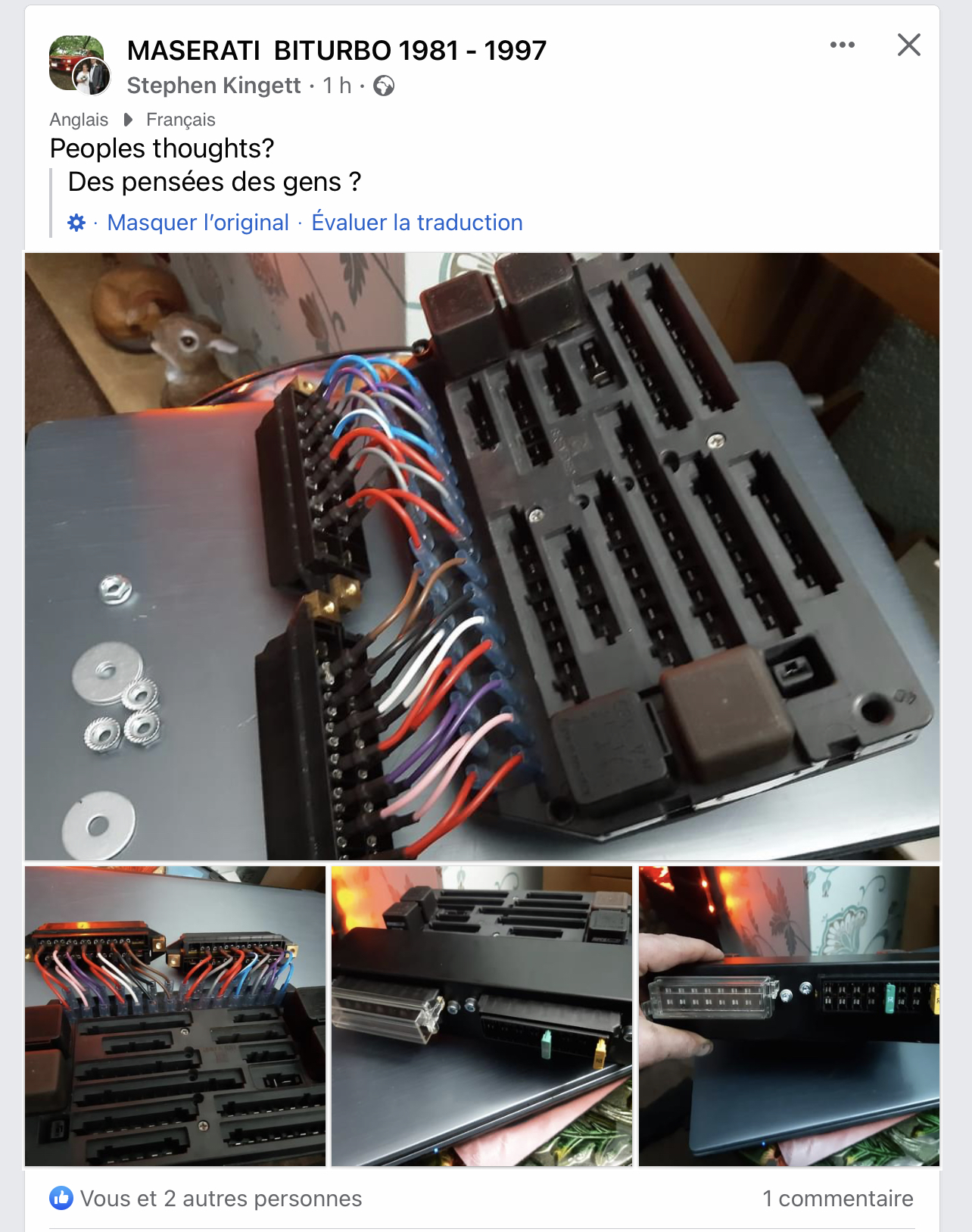

Une alternative

gemini a écrit :Bah les fusibles torpilles, ça ne coute quasi rien, et le soucis est plus dans la boite qu'au niveau des fusibles non?
Pas certain de l'utilité de cette modif...
Non les fusibles saucisses sont une des sources de problemes, la qualite du contact electrique est merdique.Le pb n'est pas que dans le fusible mais dans son support aussi. Les fusibles plats sont largement plus fiables.
La solution proposee avec les supports deportes (comme sur les photos) resout le pb d'echauffement de la soudure du support d'origine par le fusible, donc c'est mieux que ce que je fais en gardant le fusible sur le support d'origine.
Le mieux serait que biturbox soit reellement re-designe pour contenir davantage de relais et de fusibles. Je l'ai dit a son designer (en detail) mais bon il n'a pas l'air de vouloir vraiment changer les vieilleries.
