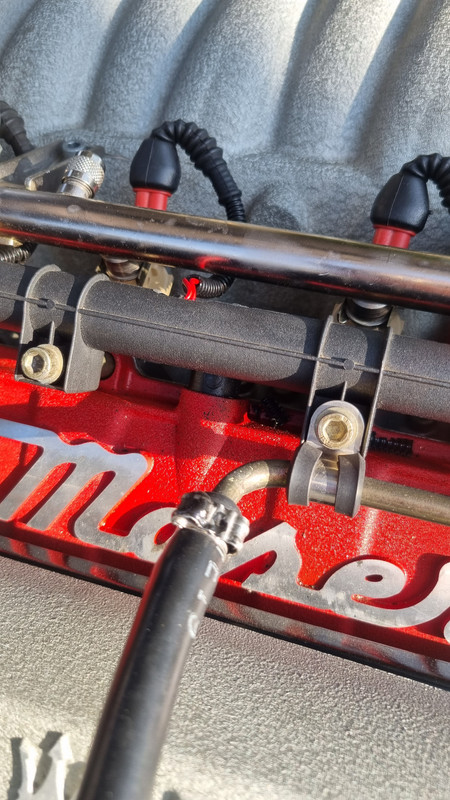

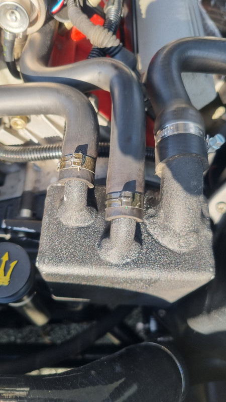

Autre chose: en arrivant au gîte j'ai voulu vérifier le niveau d'huile, au max au départ.
Je me suis aperçu d'un suintement sur la durite du milieu sur le récupérateur de vapeurs d'huile, la durite malgré le collier (non serrant, juste qui se clipse) ne tenait pas assez la durite et on pouvait la bouger facilement.
Un autre suintement était aussi sur le banc droit, en plein milieu, au niveau où la durite qui part vers le récupérateur d'huile vient se fixer.
Vous pensez que ça peut avoir une incidence dans cette symptomatique ?

Sur la photo du haut c'est donc la.durite du milieu qui suintait, j'ai remplacé par des colliers de serrage classiques
Sur la photo du bas le suintement est en.plein milieu, la durite est cachée par le truc noir avec le faisceau d'allumage, elle hient se brancher sur le truc noir qui remonte du cache culbuteurs, à côté de débris de gaine annelée que j'ai enlevé depuis

Entre autres le changement de pompes à essence. A priori préventif mais j'ai un doute sur le débit.
Les pompes pas de soucis, j'ai trouvé grâce au tuto de joeley. Par contre je cherche les joints piur le remontage. J'ai vu sur le tuto de la shamal de gemini qu'il avait trouvé des joints (qu'il a du recouper pour les adapter). Mais pas sûr que ce soit compatible
Sinon le reste du programme outre vidange et filtre : pneus, liquide de frein, 2 durites de turbo à changer (celles du bas, il me les manquait la dernière fois, toutes les autres sont déjà changées). Bonne journée à tous

Re: 3200 gt de Cureghem
Si c'est le gros joint vert de la pompe sur le réservoir :
Ferrari 550 Maranello 126835
Si tu parles des durites de retour d'huile, elles sont refabriquées en silicone :
J'ai pas le lien, faut chercher.
