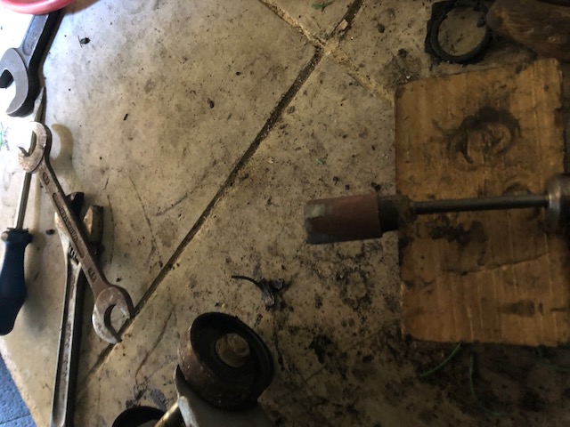

bonjour
avec les conseils de Gemini je me suis attaqué au remplacement des soufflets de protection des bras de suspension de ma 4200 ce week end.
Hé Bé c'est pas de la tarte!!!
d'abord vaut mieux avoir un pont ou une fosse pour ne pas forcer complètement tordu avec les conséquences pour des jeunes de 60 ans et plus!!
je rajouterai par rapport a tout ce qui a été dit sur le sujet:
enlever le disque de frein
sortir la fixation basse de l'amorto
j'ai commencé par la fixation basse avec ecrou contre écrou pour sortir l'axe (prévoir une clé a fourche de 27 fine pour bloquer la rotule derrière)
j'ai pas essayé de sortir la biellette avant mais axe sorti on peut la dévisser(gros écrou dans le bras)
et c'est la que ca se complique!! la partie filetée intérieur de la rotule qui rentre dans le moyeu est montée très serrée et meme collée, faut la sortir en force je me suis servi de démonte pneu mais pas en levier( trop serré) mais en tapant dessus et comme ils ont un profil en sifflet j'ai pu extraire
en haut meme topo si ce n'est que comme on ne peut pas sortir l'axe il faut plus de dégagement pour sortit , on bute sur l'amorto donc débloquage de la fixation basse
on nettoie et on remonte les galères:
les soufflet chinois sont raides comme la justice ; trempage gas oil, rien a faire donc essai de chauffage pistolet ils deviennent tout mou!!
les circilps sont très difficile a remettre surtout les gros meme avec la technique du collier éléctrique vue sur you tube, les petits ca va ,donc fil de cuivre sur les gros
re emboitement de la rotule dans le moyeu c'etait dur avant et ca c'est pas amélioré meme avec graisse ,wd , chauffage etc, la solution faut passer au papier verre le logement intern pour gagner qqs centièmes perceuse avec embout papier de verre 40 y aller mollo c'est de l'alu et ca s'attaque rapidement
voilà ,une fois que tout est rentré on serre c'est fini
on en profite pour déglacer les machoires du frein a main, régler le jeu
une question quand meme les cylinbloks des biellettes sont abimés peut on en trouver ou faut il changer le bras ?(pas de ref chez eurospares)
Bon courage!!

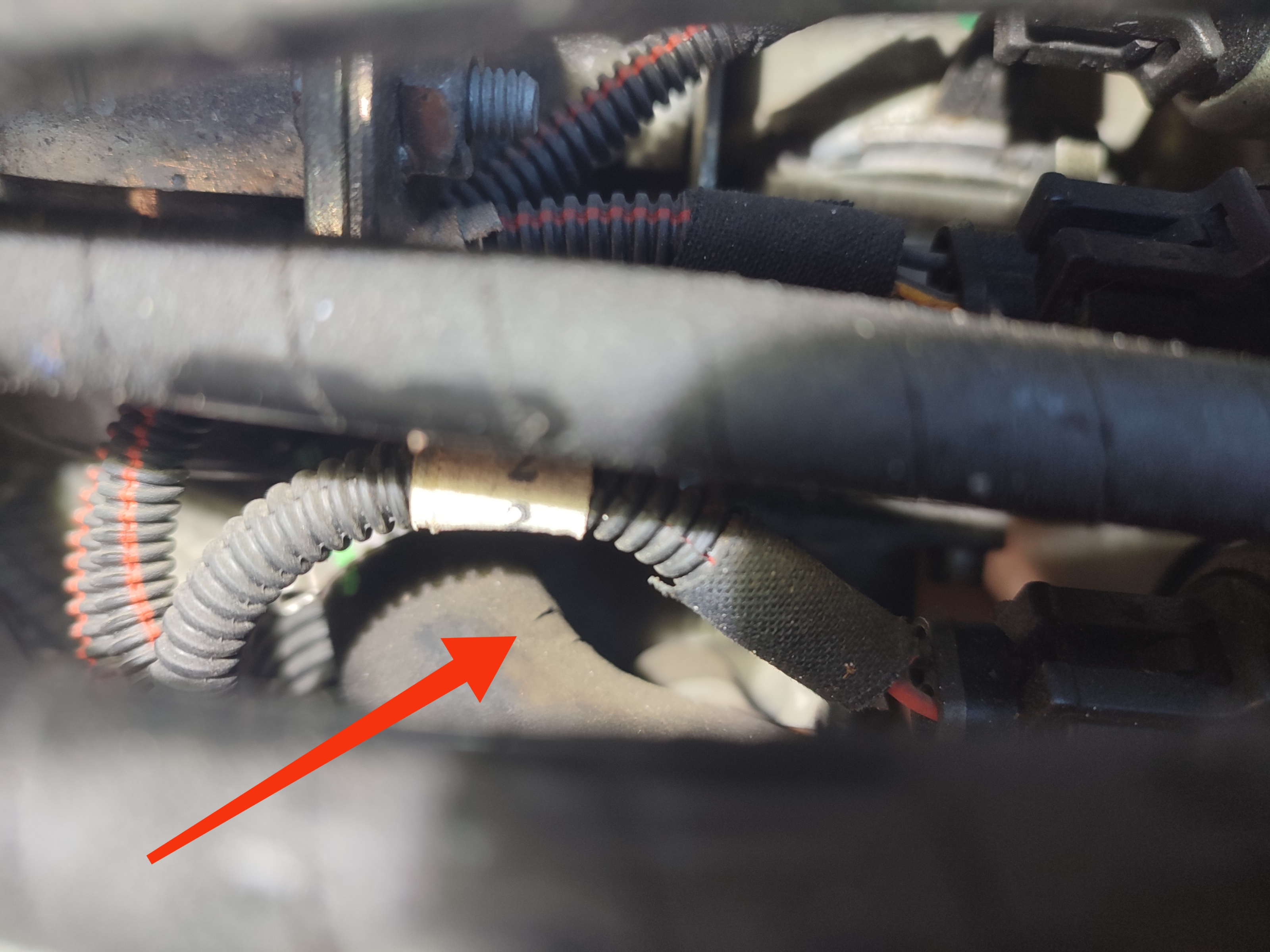

Grâce au super poste de Gemini,
J'ai pu me lancer en connaissance sur la recherche de ma fuite de ma commande de boîte.
Donc à ma surprise ce n'est pas la fameuse durite 179388, même si vous pouvez voir en photo 2 qu'elle commence légèrement à se craqueler.
J'ai pas encore démonté mon petit raccord voir si c'est la durite ou simplement les colliers de serrage.

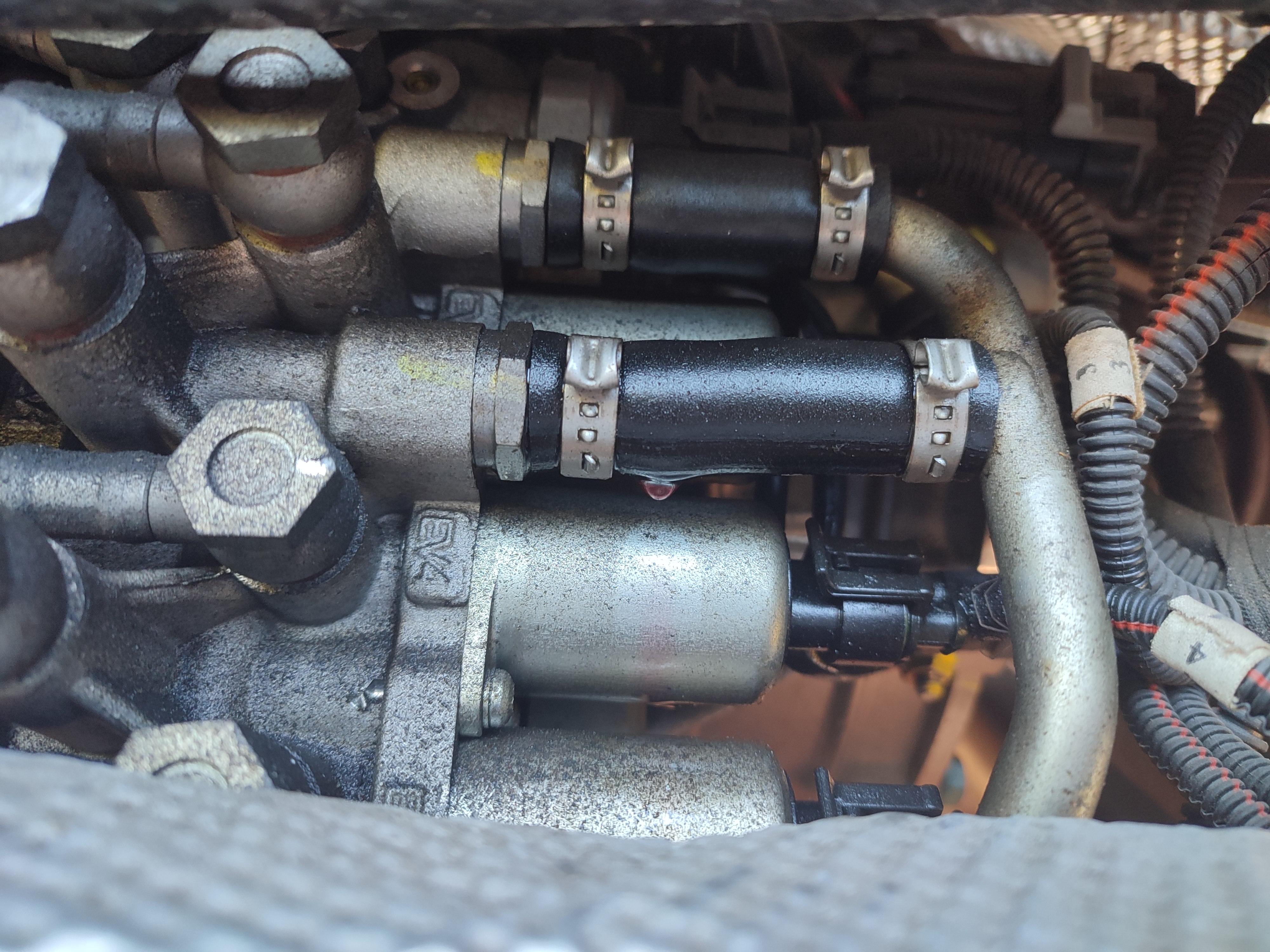

Re: [4200, spyder, GS] Gros entretien DIY, work in progress
Voici la fuite, pas encore démonté peut-être un problème de collier de serrage...

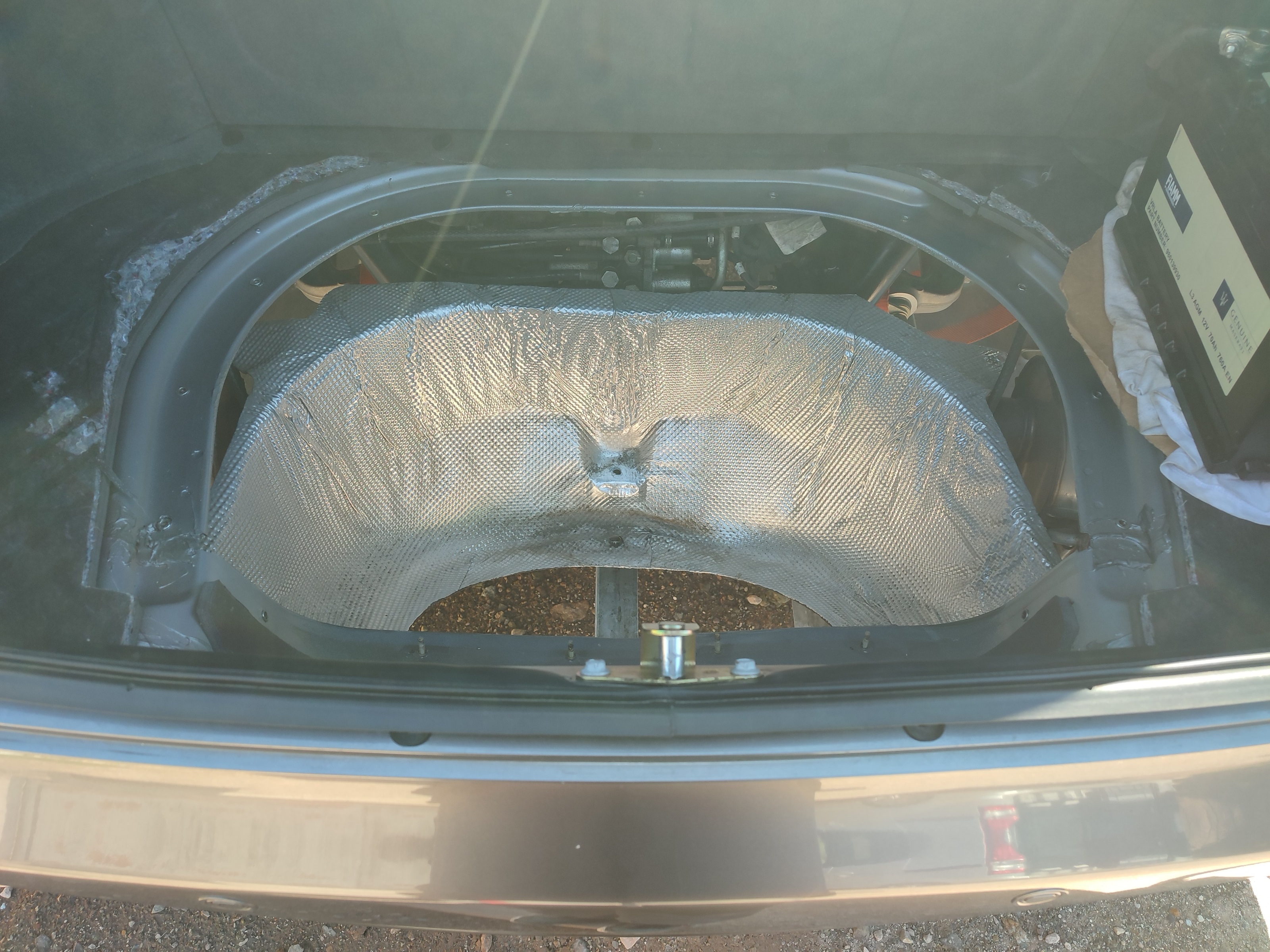

Vous faites comment pour virer le pare-chaleur sans l'abîmer ?
Hormis le démontage du PC arrière je vois pas trop

Vu de la durite 179388, elle a deux trois petites craquelures, pas méchant je vais la prévoir pour la prochaine fois, mais pareil pour la changer ça va être coton....
Pour le pare chaleur, vu qu'il est relativement souple, il faut le plier un peu pour le faire sortir.
Si je ne me trompe pas, il y a deux écrous à retirer par le dessous pour le libérer (en plus de ceux accessible depuis le coffre). Ils doivent être au dessus de l'échappement (à vérifier).
Pour ta durite, je doute que ce soit les colliers, pas de raison qu'ils se desserrent, et quand bien même ce serait le cas, si tu le remplaces, la probabilité d'abimer la durite est quand même très importante.
Ca doit pas couter grand chose quelques centimètres de durite, surtout que c'est coté basse pression.
Ceci dit, c'est étrange, la durite ne se détaille pas, la pièce est en un seul numéro de référence (ça n'empêche pas de juste changer la durite, je trouve cela étonnant, c'est tout).

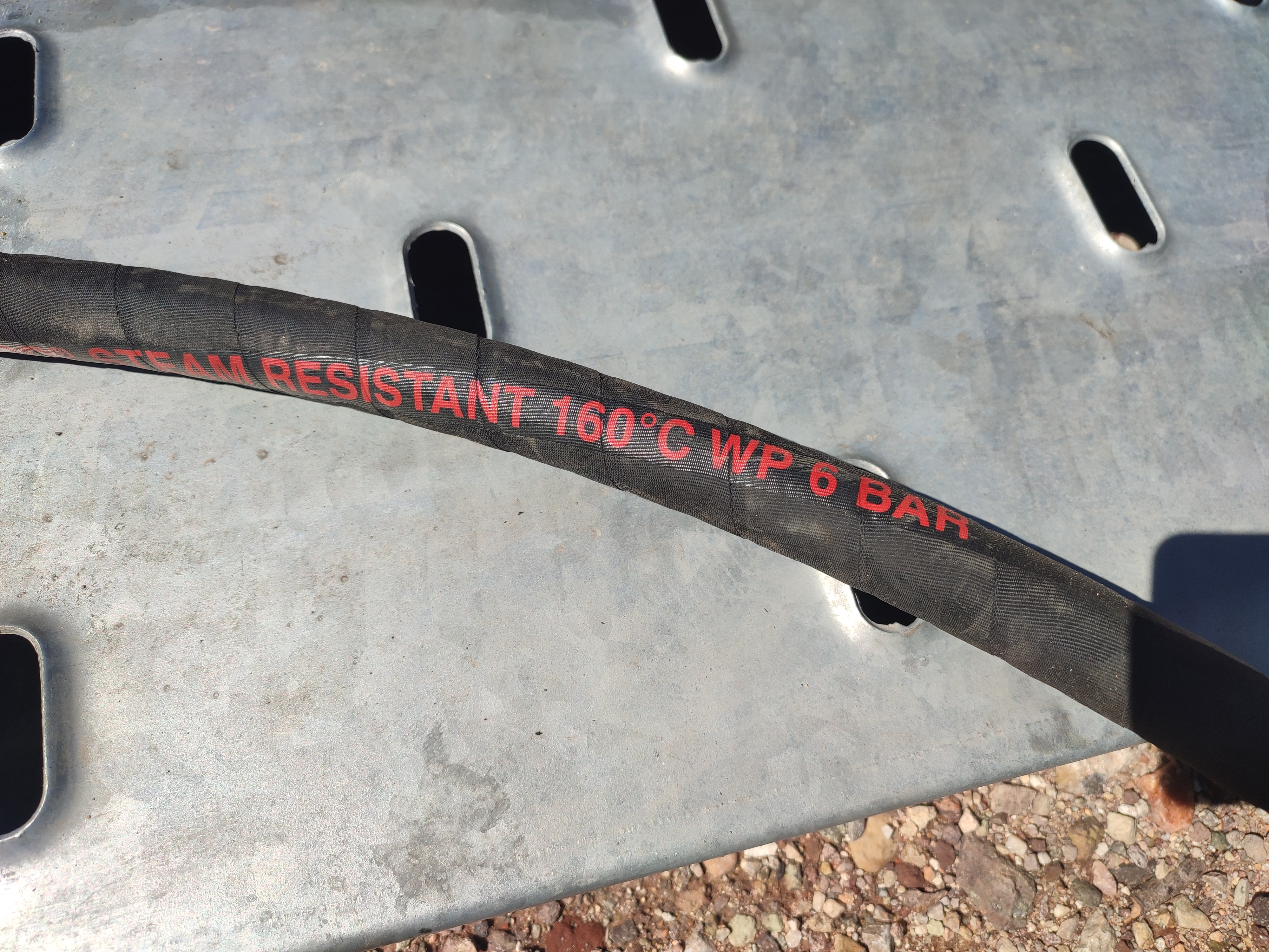

Merci Gemini pour la réf exact tu es une encyclopédie !!!
Du coup j'ai utilisé cette durite 6Bar 160 degrés, ça ne bougera pas.
Pour le pare chaleur j'ai uniquement retirer ces 4 points de fixation don deux un peu galère vers le pare-choc.
Il s'est baissé ça m'a permis de travailler ainsi.
