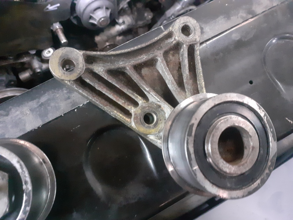

Pour la distri, ça a été le coup de grâce avant la fin. Il y a deux supports de galets. Ces deux supports sont fixés sur une tige filetée elle même fixée sur la baie moteur. Un des deux supports de galets avait ses trous de fixations oblong, ce qui faisait qu'il tremblait. L'autre avait la tige filetée foirée, ce qui faisait qu'il tremblait car on ne pouvait plus le serrer. Le cumul des deux faisait que la courroie se baladait dans ses galets. Même s'il n'y avait pas forcément de danger qu'elle saute, elle était poncée par frottements et là il y a avait vrai danger. Vu quelle n'avait que 1000km, je ne me voyais pas refaire la distri tous les 1000 km.
Dans le 1er cas Birdcage m'a trouvé des douilles de réduction pour supprimer le jeu. Pour la tige filetée, un copain tourneur/fraiseur m'a réusiné la pièce.

Intéressant. Tu as des photos des tiges galets et comment c était mangé. Je n’avais pas connaissance de ce problème. Toujours bon à savoir,

Je reposte cette photo ici pour la continuité du fil. Je l'avais posté il y quelques mois dans une rubrique dédiée aux problèmes de distri

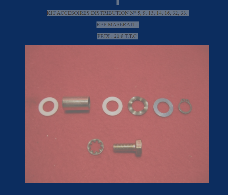

Sur cette pièce, on peut quasi voir que les deux trous supérieurs sont ovalisés. Le support tremblait donc. J'ai trouvé chez Birdcage des bagues pour retrouver un diamètre conforme
