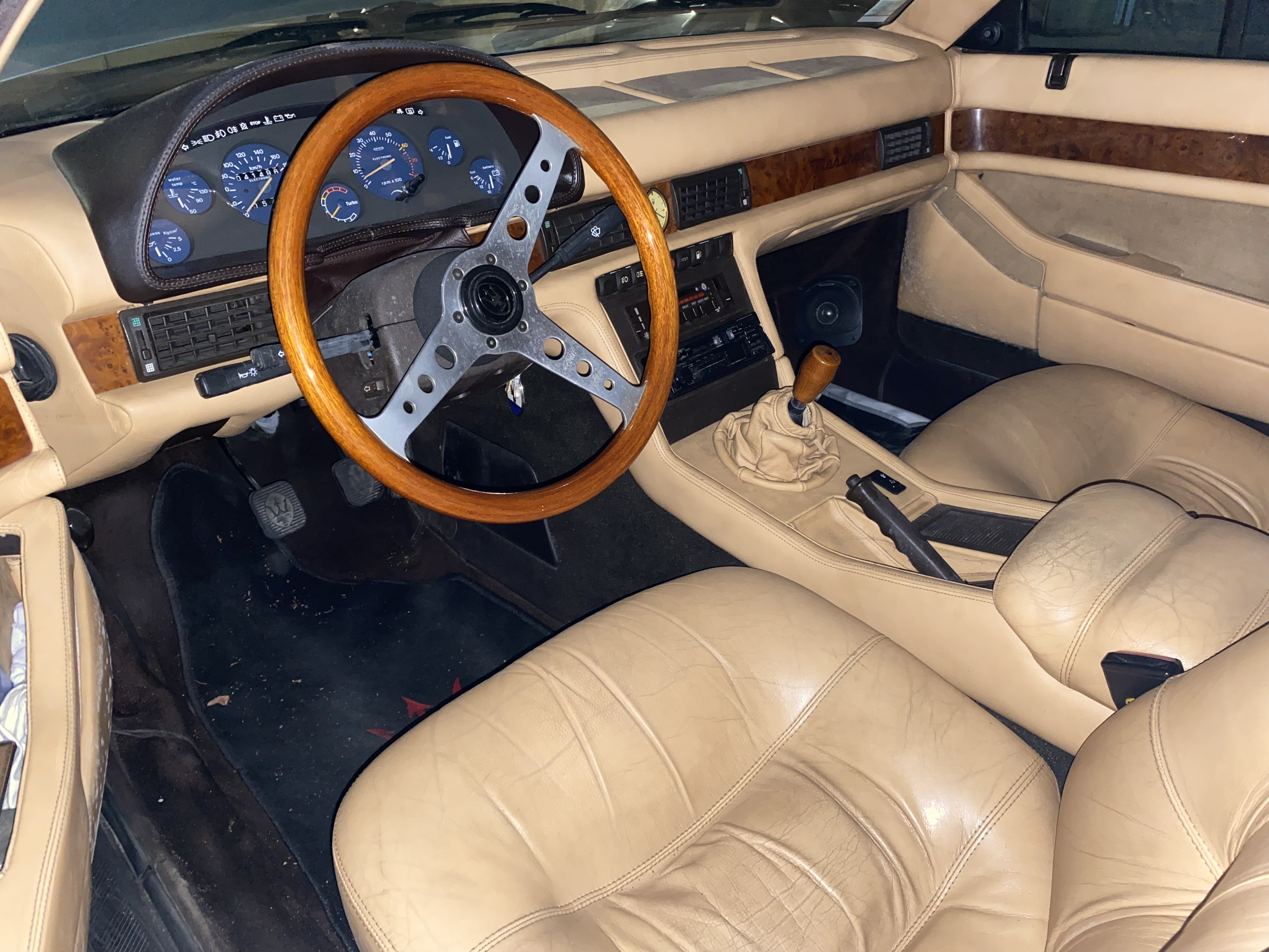

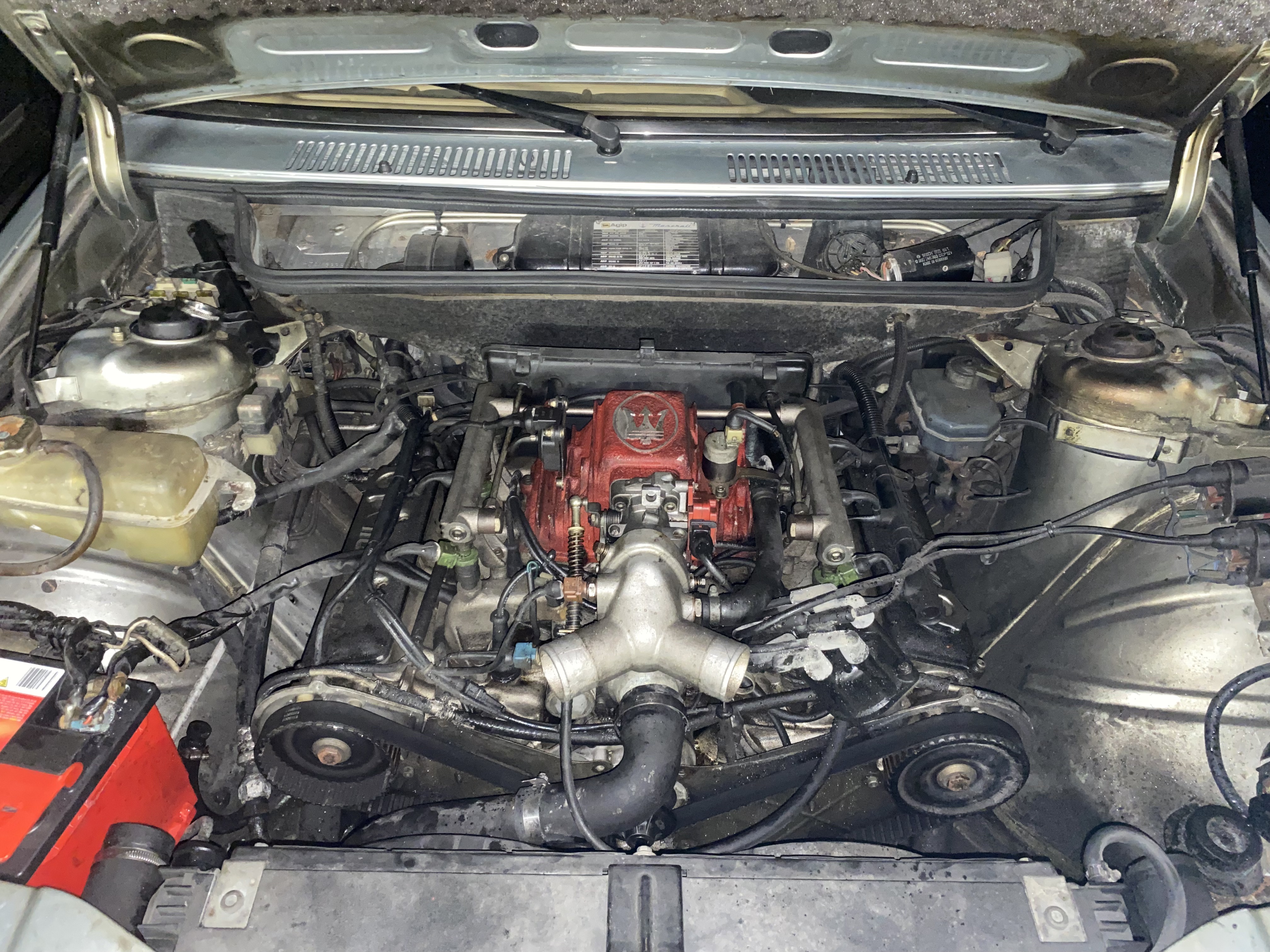

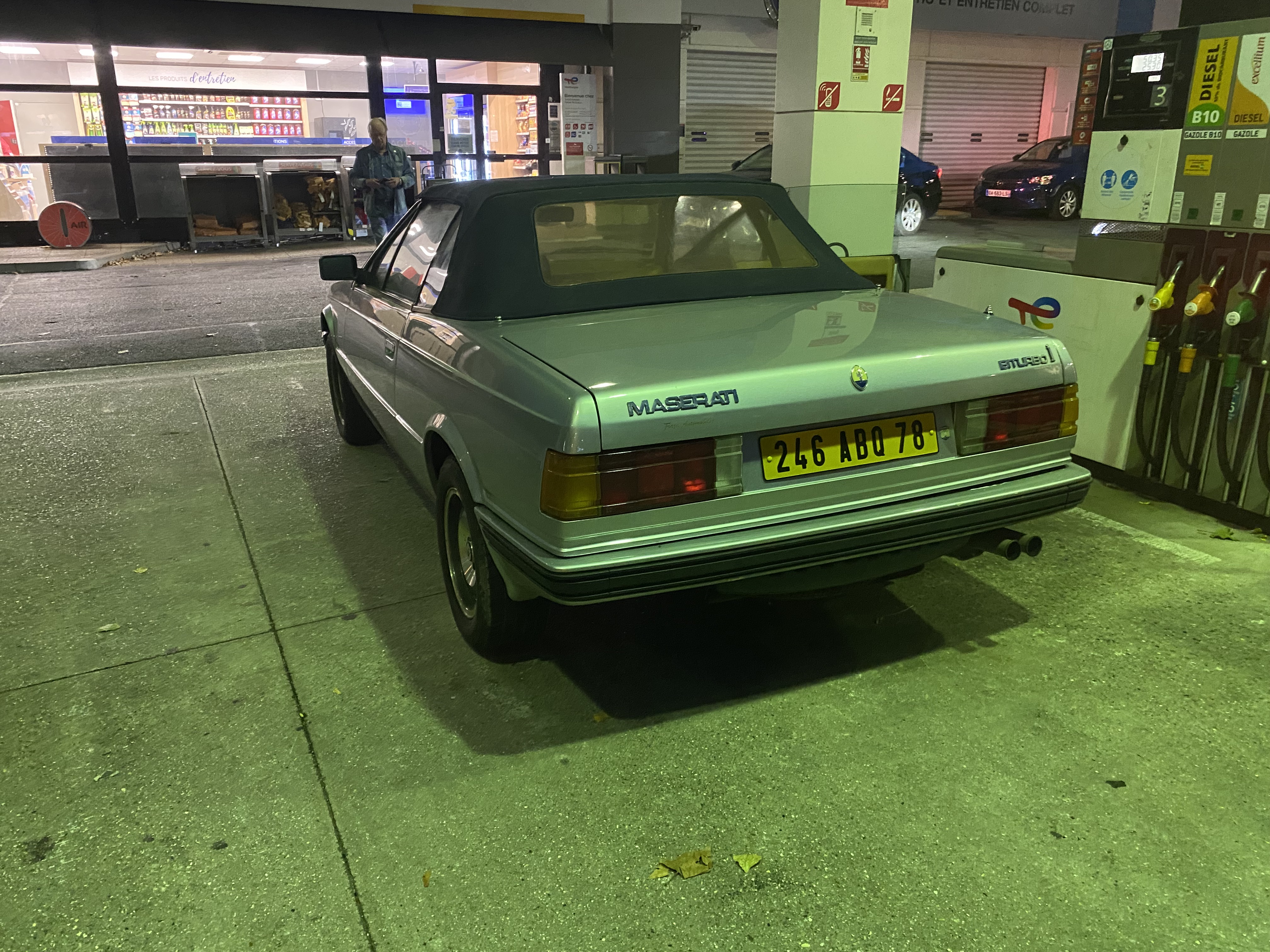

quelques photos de la belle quand même
Désolé les photos ne sont pas de très bonne qualité mais ça permet de se donner une idée.
De plus elle a le gros avantage de ne pas être rouillé.
