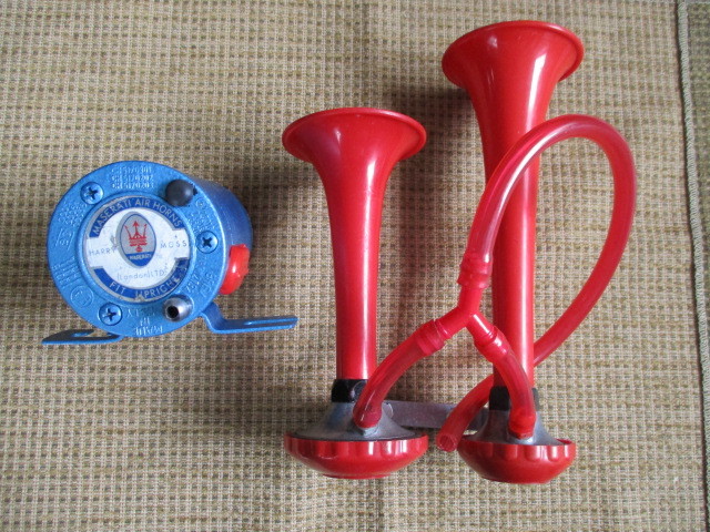

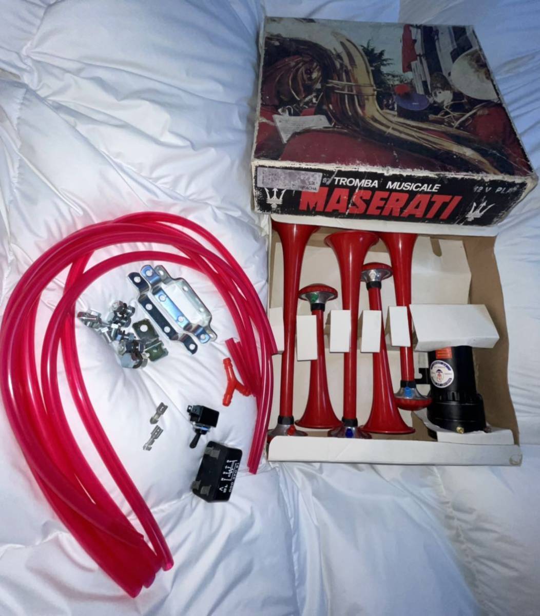

Ce qui est clair, c'est qu'il y a d'une part les klaxons Maserati, tous made in Italy, indiquant un brevet 982131, et en général avec une différentiation intégrée au produit du nom du distributeur =
- en Angleterre Harry Moss International, et aux Etats-Unis, Vilem B. Haan Inc. , qui étaient chacun sur leur territoire l'équivalent d'un Feu Vert en France aujourd'hui, champions de l'accessoire automobile de 2ème monte. Vilem B. Haan basé en Californie du Sud, actif à partir des années 50, a fermé en 1983. Harry Moss basé dans le Worcestershire, un temps renommé dans les années 70-80 pour ses autoradios, lecteurs de cassettes 8 pistes et appareils de CB de marque Audioline.
En France, avec semble-t-il moins d'envergure, la société SIEPA, Société d'Innovation et d'Études Pour l'Automobile, Nice.
Ces klaxons portent la marque Maserati et ont même droit, aux USA, à un emballage très "pièce détachée Maserati" =

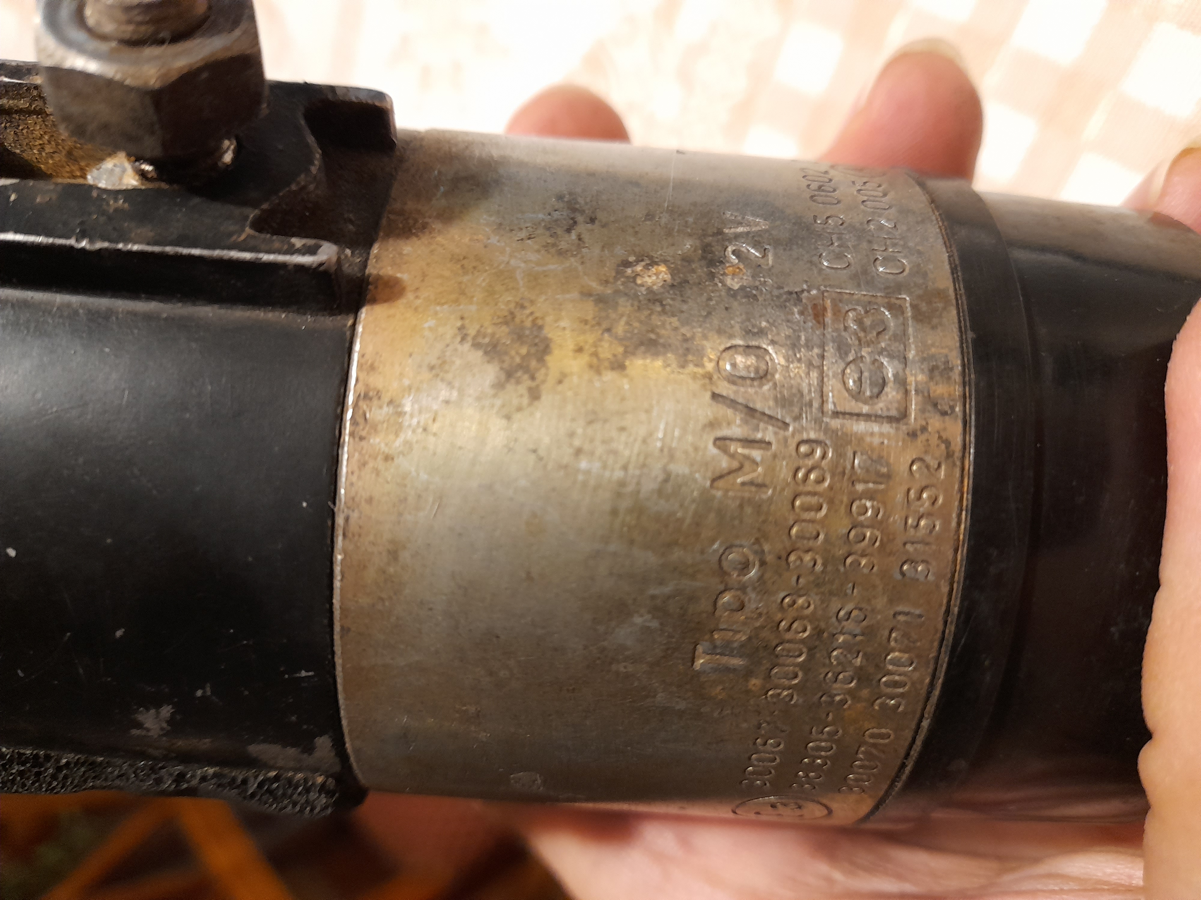

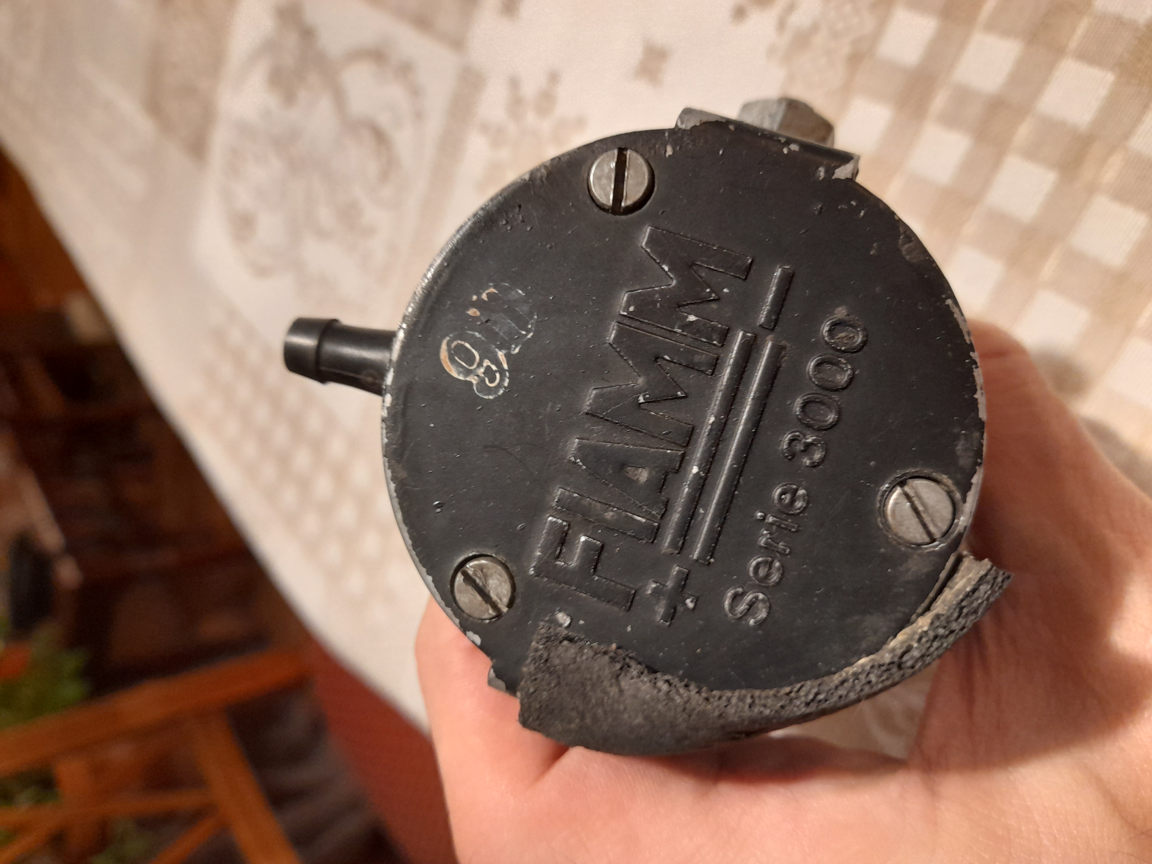

D'autre part il y a les klaxons qui équipent les Maserati, et là, il semble que depuis des temps assez anciens, le fournisseur soit la société FIAMM, fondée en 1942. En témoigne par exemple ce klaxon de Ghibli de 1967 =
Numéros de brevets différents, ça ne semble avoir aucun rapport avec les klaxons Maserati.

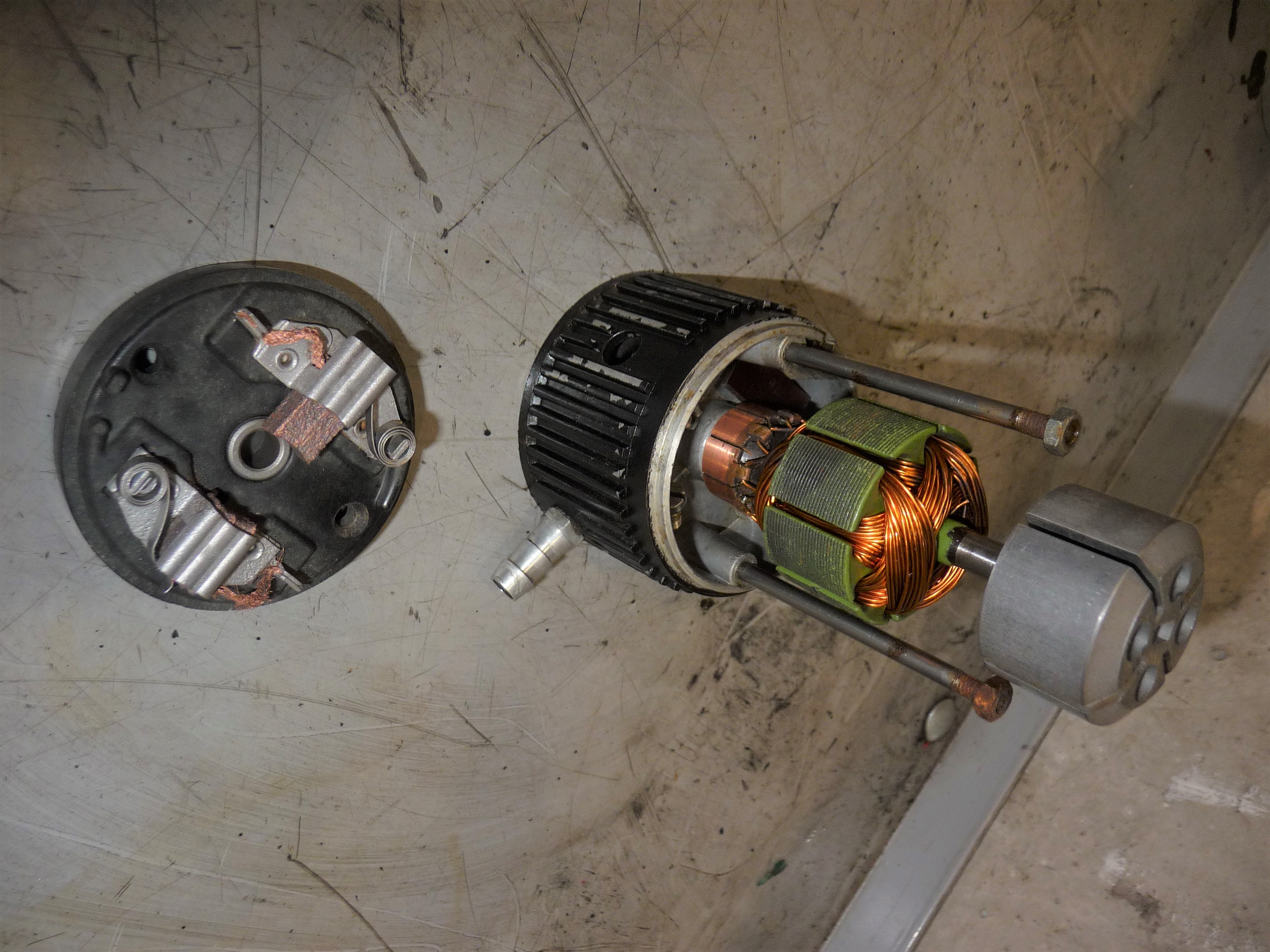

L'appui sur le volant ne provoquant qu'un bien disgracieux et faiblard "Greuuuuuu", j'ai investigué un peu et découvert que c'était le compresseur qui produisait ce bruit. En le testant sur l'établi, il tourne et il souffle, mais pas assez pour sortir un son aux trompes. Je l'ai démonté pour voir, rien identifié de particulier. Soit les 3 palettes du compresseur ne font plus le boulot, soit le moteur ne tourne plus assez vite...

Mon compresseur est celui là : FIAMM serie 3000
Vu rapidement sur le net, ce modèle pour mon malheur équipa également la gamme Ferrari 308, 328, ... il se vend donc d'occasion à prix d'or, 300, 400, jusqu'à 745€ :lol:

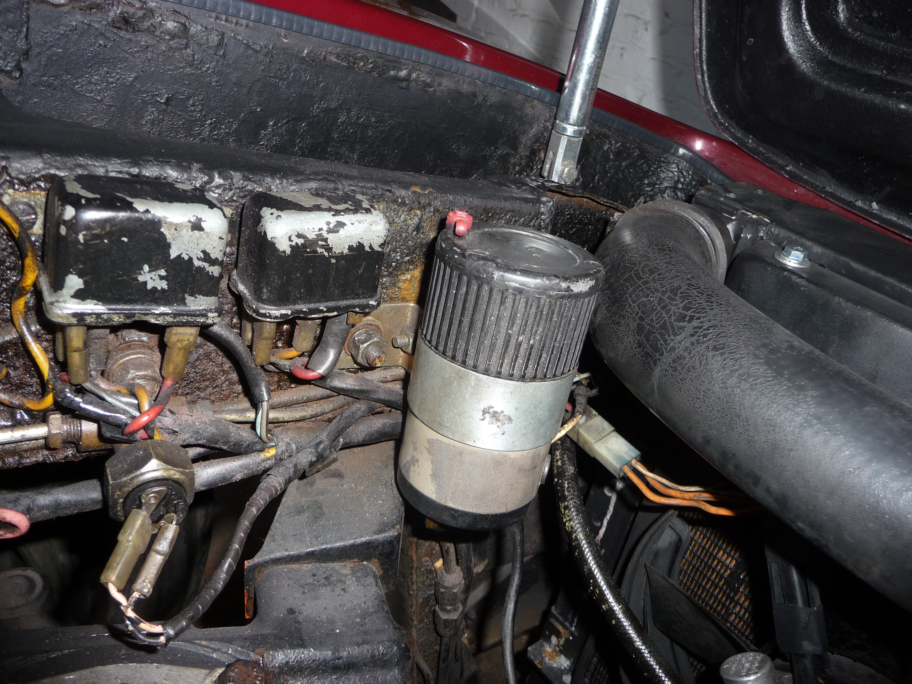

Sur mon Indy, le klaxon ne fonctionnait pas:
Au démontage, il est apparu que le ressort de rappel d'un des contacteurs en cuivre de l'axe central était cassé.
Pièce remplacée

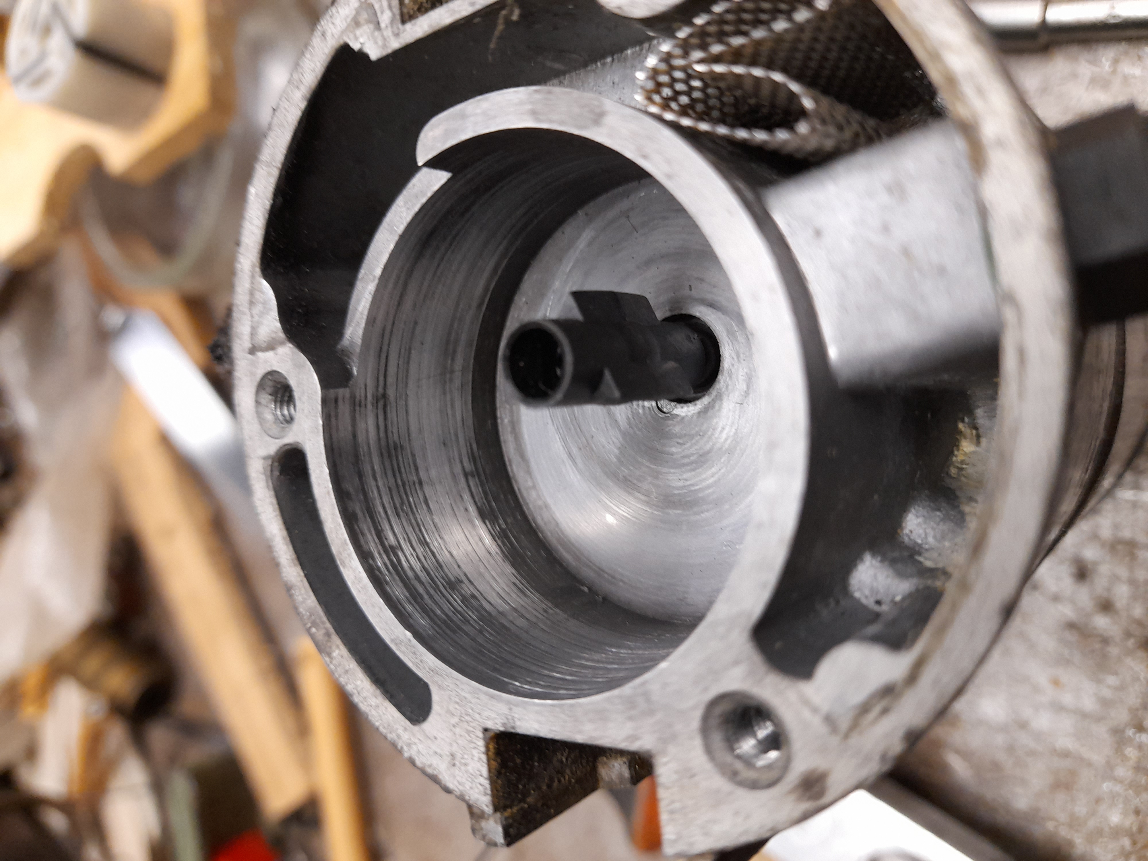

J'ai ouvert côté moteur, c'est tout beau, j'ai galeré pour remettre les charbons autour du rotor et refermer le couvercle.
Côté compresseur, il y a des rayures assez marquées (2 a 3 dixièmes) qui ne doivent pas aider la compression. J'ai toilé au 600 pour adoucir, mais ça ne change rien.
Je vais voir si je trouve à faire restaurer celui-là, mais en attendant je vais essayer d'en trouver un neuf.

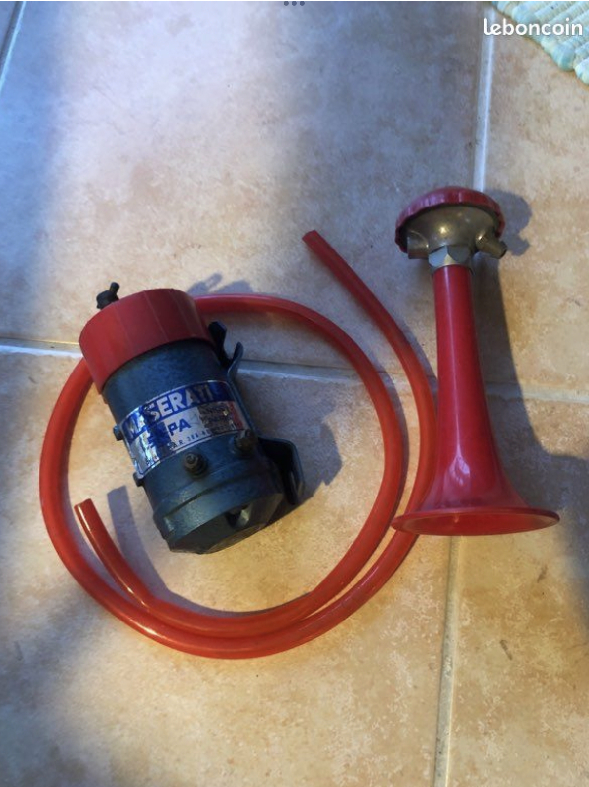

Graham a écrit : dim. 14 janv. 2024 00:41 Vu rapidement sur le net, ce modèle pour mon malheur équipa également la gamme Ferrari 308, 328, ... il se vend donc d'occasion à prix d'or, 300, 400, jusqu'à 745€....
Hummm, C'est aussi le compresseur des Cx turbo (et de plein de françaises "sportives") donc avec de la patience ça doit pouvoir se trouver Bô et à vil prix sur lbc...
https://www.leboncoin.fr/offre/equipeme ... 2477204760
Sinon, il faut s'assurer que les palettes coulissent librement dans les rainures et... ensuite, il faut lui mettre régulièrement un p'tit coup de burette ;)

Pour en revenir au mien; les palettes circulent tout à fait librement. Je me suis interrogé sur la lubrification, étant donné que les palettes sont en celoron(?) et coulissent dans un corps en plastique, j'ai hésité à mettre de l'huile. Plutot un lub silicone, non ?

C'est le celoron qui a usiné le stator de cette façon ?
Graham
Messages : 195
Localisation : 92
Re: Un coup de Klaxon
Message par Graham »
C'est un cylindre en plastique blanc, qui porte les 3 palettes rectangulaires en celoron. Il a du y avoir des poussieres ou du sable qui sont rentrées là dedans pour que ca fasse ces rayures. Malgré le petit filtre métallique que l'on voit sur ma photo.

Le mien à un rotor métallique et 4 palettes céloron (bakélite)...
