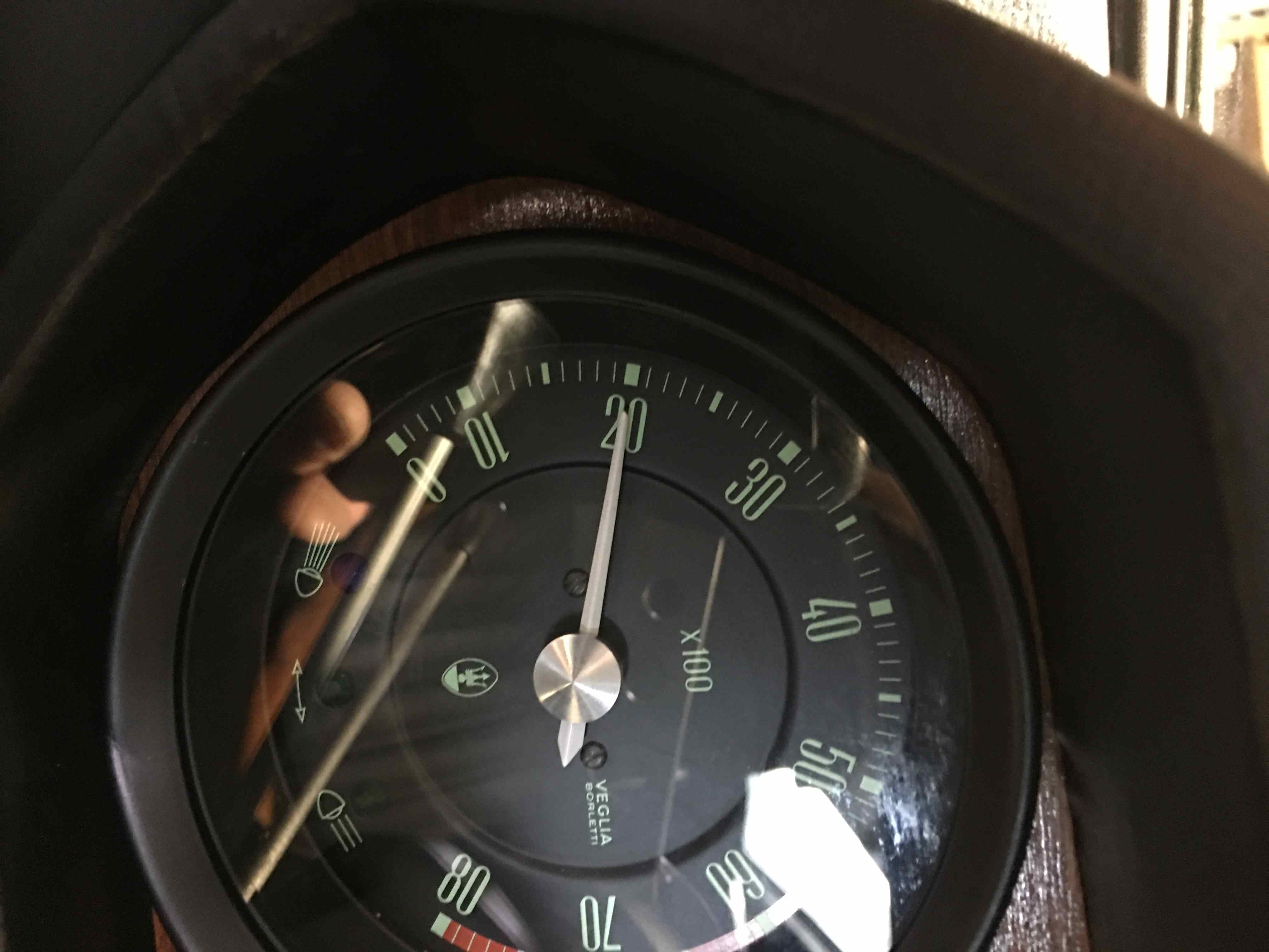

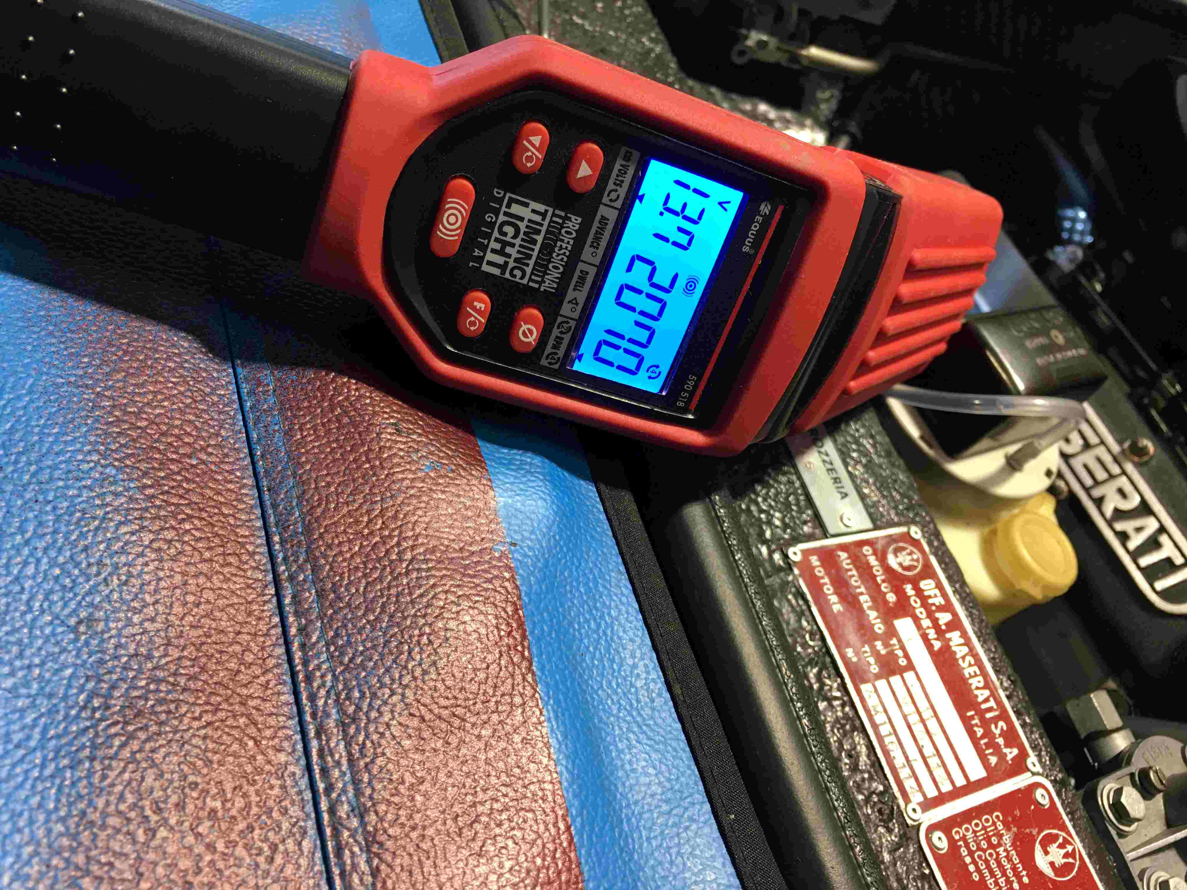

Re: compte tour Indy
Message par Domitri »
J'ai donc reçu ce fameux module et fini de l'installer hier. Le résultat est excellent, mon compte tour est à présent très stable, et l'indication affiché correspond très bien à la réalité lue par mon testeur. Le compte tour n'était pas en cause, mais bien un parasitage du à l'allumage. Je recommande donc :!: et je n'aurai plus cette aiguille qui se promène dans tous les sens, mais une bonne indication du régime moteur :) :)
