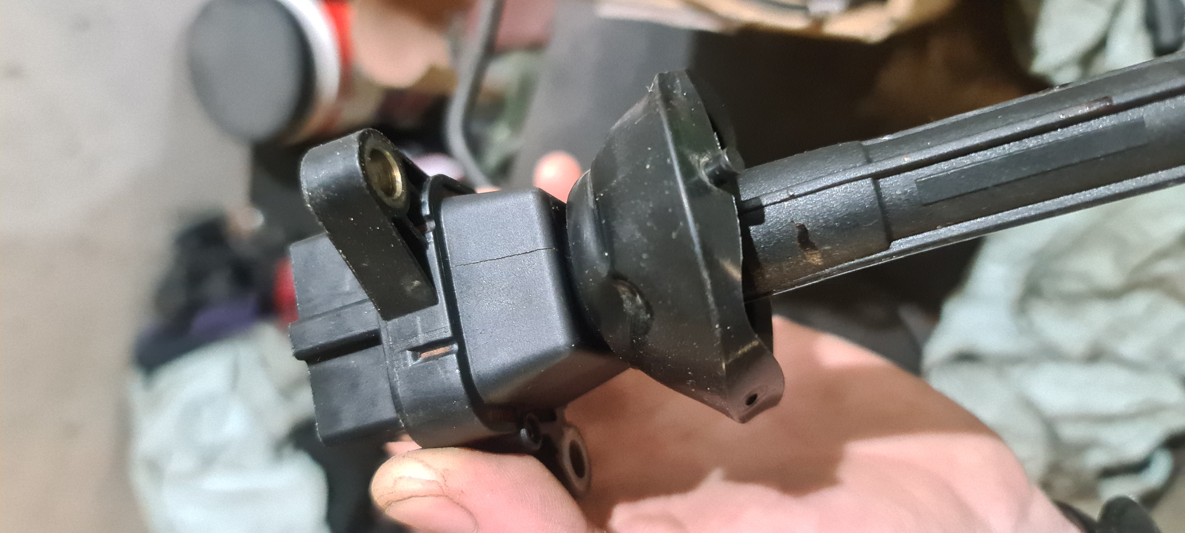

Je me permet d'apporter mon expérience à l'édifice :lol: Ayant changé les 8 bobine et 8 bougie à cause de raté d'allumage.
-En premier, la différence de numéro c'est pour la longueur de câble. Perso j'ai les 8 même et je n'est pas de problème !
-En deuxième le numéro sur la bobine juste sous le signe électrique c'est la date de fabrication de ta bobine (18 09 02) donc elle ont fait leur temps (plus de 20 ans) :!:
-Et en troisième, si tu n'en change que deux tu verra ton problème passer sur une autres bobine. Démonte en une, tu enlève le grand bout en caoutchouc, et si le plastique tout autour est fissuré voir éclater c'est qu'elle cuite de chez cuite ! :?
Pour les remplacer tu peux aller sur eurospare et c'est 120€ la bobine, sur ebay ou oscaro tu est autour de 75-80€ et regarde sur leboncoin !!! C'est la ou j'ai trouvé les miennes, le mec en vendait 12 à 600€, je lui en est prix 8 pour 350€ (Neuve dans l'emballage Bosch) 8-) donc 43€ la bobine :!: :?:

Korben-Dallas
Messages : 96
Inscription : dim. 28 juin 2020 18:54
Localisation : 1
Re: [4200 GT] Bobines à changer
Message par Korben-Dallas »
Exemple de fissure sur les bobines.

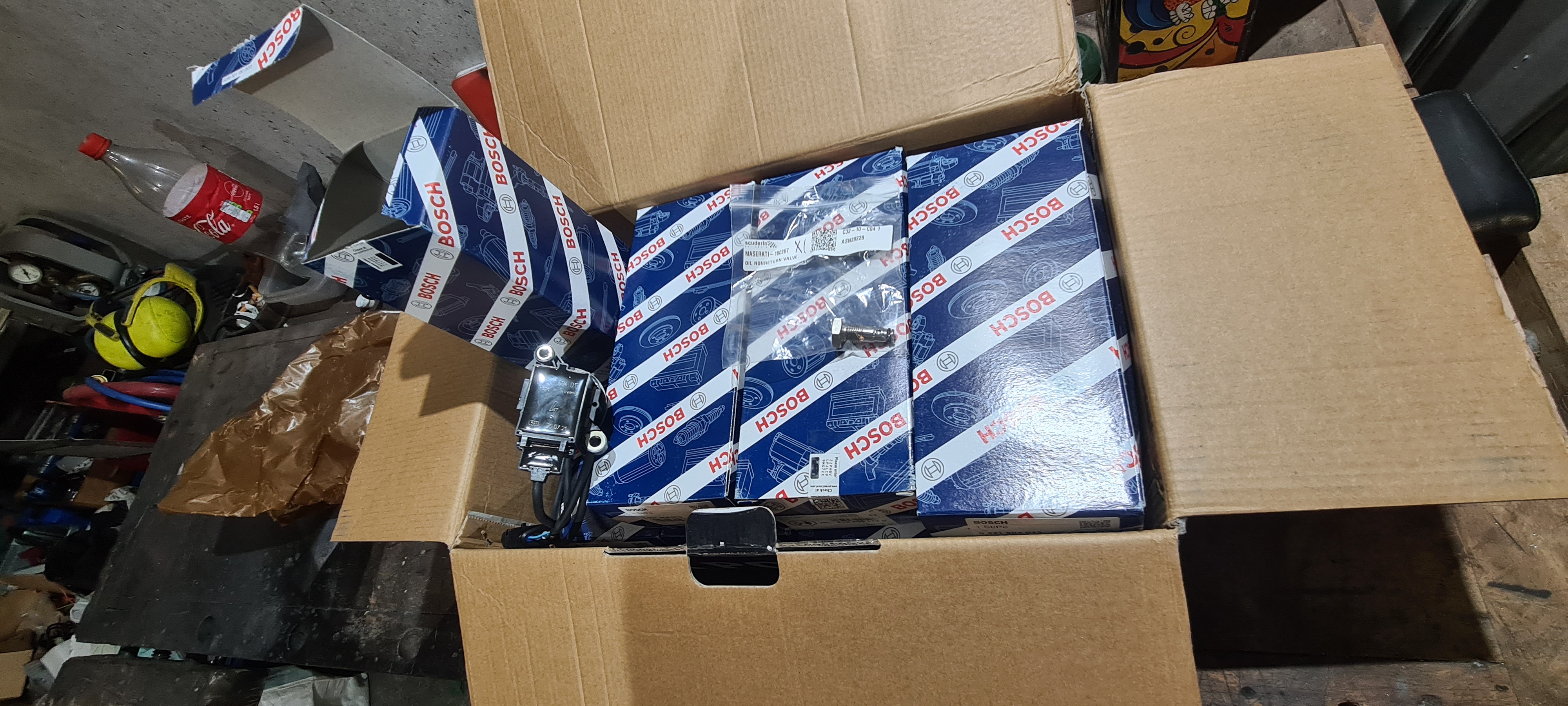

J'ai finalement décidé de changer les 8 bobines et je viens de commander ici:
https://spareto.com/products/bosch-igni ... 21-604-012
https://spareto.com/products/bosch-igni ... 21-604-013
Avec les frais de port il y a en a pour 560€, par contre il ne faut pas être pressé (28 jours ouvrés). C'est un site estonien, j’espère qu'ils sont sérieux. Affaire à suivre...

Message par syntiz »
Ça y est, je viens de changer les 8 bobines et je suis allé faire un tour. A priori tout fonctionne correctement. Par contre le voyant moteur ne s'est pas éteint, je pense qu'il doit falloir effacer l'ancien code erreur. Il va falloir que je passe la 4200 à la valise.
