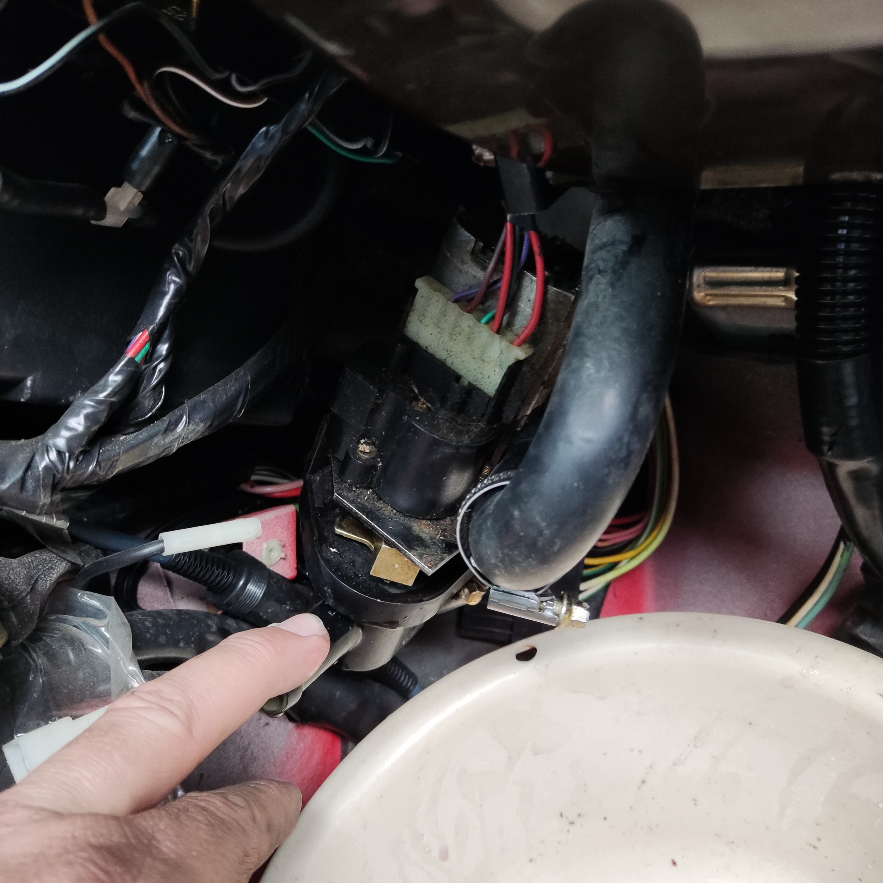

Le robinet de chauffage et son moteur pas à pas, en bas à gauche, la fameuse prise du calculateur d'injection.

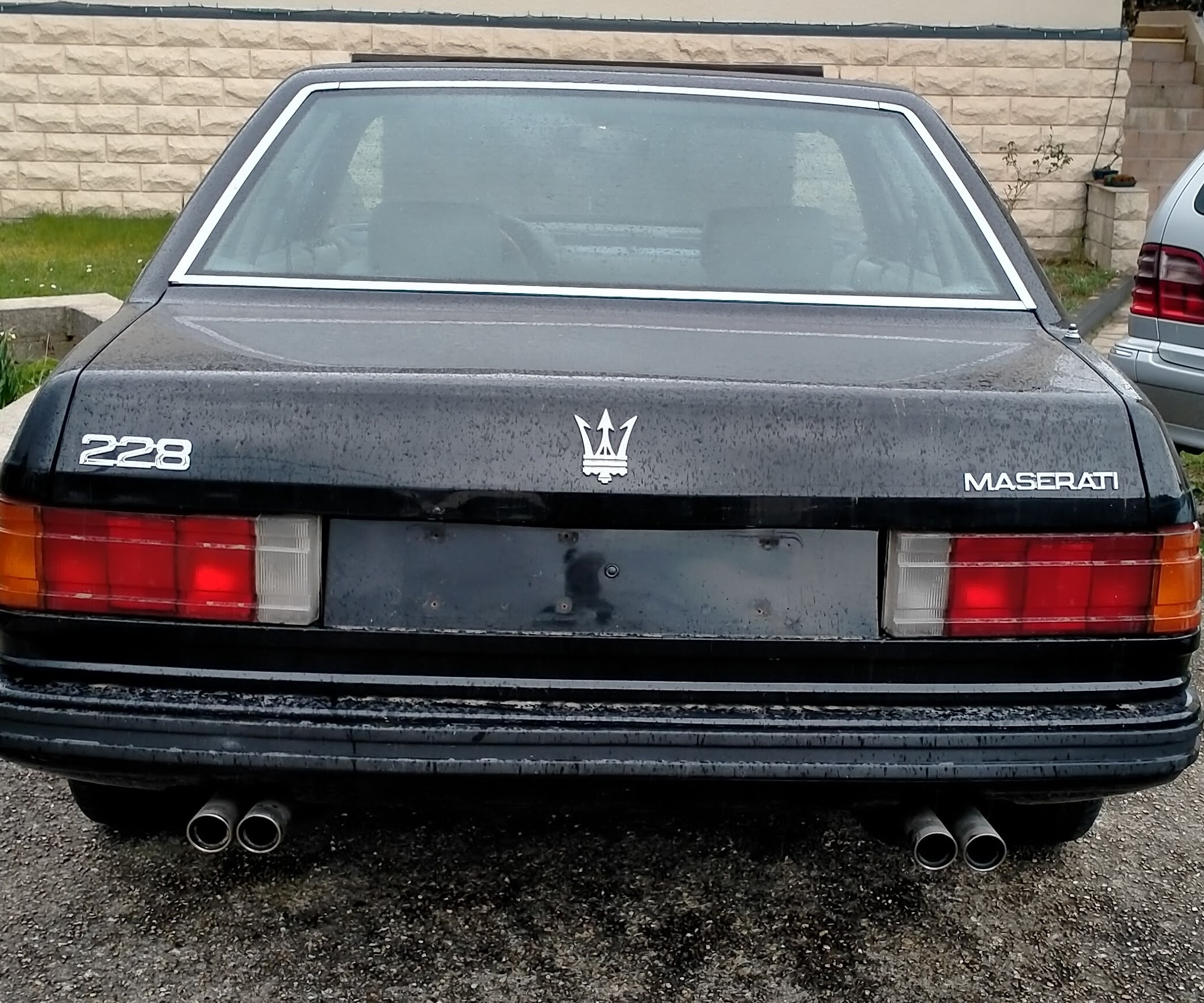

Je met les photos de la 228, le jour de sa récupération, en attendant qu'il se présente
