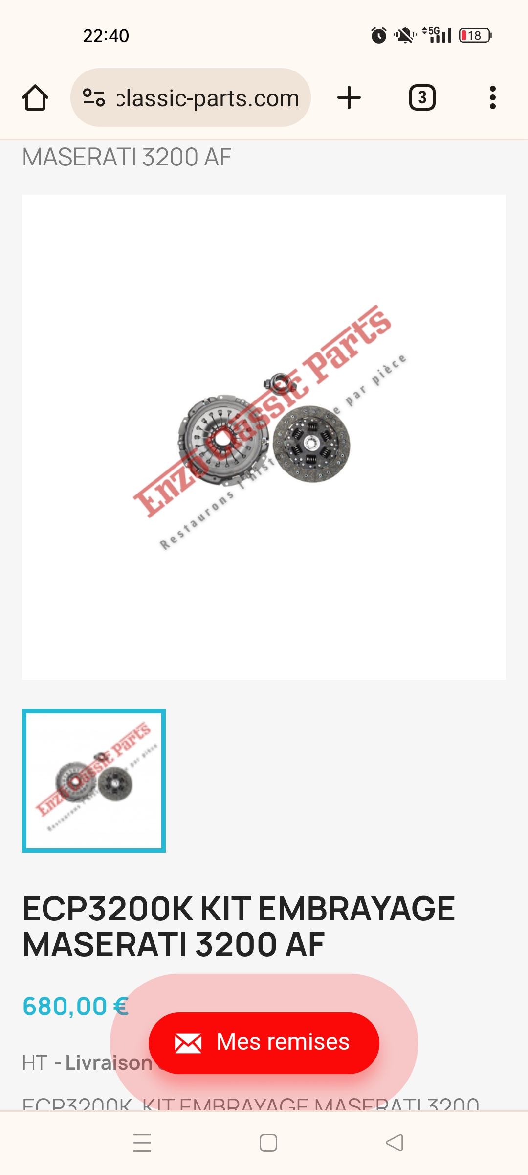

Mince j'ai vu vos messages tardivement.
J'ai commandé précipitamment cette après midi sur ce site. Je verrais bien..
Merci en tout cas

j'en avais en stock..
Jo01
Messages : 239
Localisation : 1
Re: Démontage embrayage 3200
Message par Jo01 »
Et mince. 😒 Adaptable dans ces prix?
biturbo1984
Messages : 3169
Localisation : 89
Message par biturbo1984 »
moin chère...
