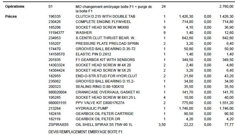

J'ai besoin d'un petit conseil. Je dois remplacer l'embrayage de ma 4200 CC et Maserati Luxembourg et Bruxelles m'annoncent un prix dans les alentours de 8000€. A ce prix, il ne remplacement évidement pas que l'embrayage mais je me demandais si quelqu'un savait ou si il y avait un post avec les pieces à obligatoirement changer lors d'un remplacement d'embrayage.
Pour faire simple, je n'ai pas envie de me faire pigeonner. Si le remplacement est justifiable OK mais je suis sur mes gardes.
Merci d'avance.
P.S. en copie, l'offre reçu sans voir l'auto.

Le remplacement de la pompe hydraulique n'est déjà pas nécessaire (sauf si elle est HS).
Et dans tous les cas, il n'est probablement pas indispensable de payer la surtaxe maserati pour la dite pompe, c'est la même que pour la boite selespeed sur alfa (250€)
Idem pour le solenoïde (ppv valve kit), pas de raison de le remplacer si fonctionnel. Mais à nouveau, je ne sais pas si il y a juste un problème d'embrayage ou un problème avec la boite plus important (ce qui pourrait justifier le solenoïde et la pompe).
A mon avis, le remplacement du solenoide demande pas mal de main d'oeuvre par ailleurs (la pompe pas, elle tient avec 2 ou 3 torx)

Merci pour le retour.
Pas de soucis avec la boite. Lorsque je les ai contactés, ils m'ont expliqués que c'était pour être "tranquille" qu'il proposaient les remplacements en question.

je trouve cela tres tres cher
si cela fonctionne pas besoins de changer tout cela
je l'ai fait faire pour la quattroporte de mon pere avec remplacement de:
disque
mécanisme
butée
capteur de butée
et ca a couté 3000 euros
disque
mécanisme
butée
capteur de butée

Hello,
Je pense comme Gemini et louisju91
Le remplacement de la pompe hydraulique en préventif augmente beaucoup la facture pour un équipement qui fonctionne et n'est pas une pièce d'usure comme l'embrayage.
Par contre, c'est sur que quand elle tombe en panne, la voiture est bloquée car la boite ne peux plus être actionnée.
Utilisation daily ou plaisir de la 4200 ?

Merci pour vos réponses. C’est également mon avis. Pourquoi changer des pièces qui fonctionnent bien alors que ca double la facture.

surtout que pour prevenir de la rupture de la pompe il suffit juste de changer le relais suivant l'annee de fabrication
si quelqu un a le post sur le coude pour expliquer cela a notre ami....

3000€ c'est juste le prix des pieces que tu énonces.
il a travaillé gratuitement le garage ?
de plus le seul remplacement des pièces que tu énonces ne suffit pas pour une réparation fiable et perenne
