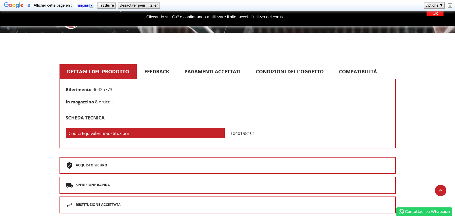

Messages : 4842
Re: Capteur pression d'huile 3200GT - Oil Pressure Sensor
Cedfred a écrit : ven. 12 juil. 2024 18:14 Ca dit plutot qu'il en reste 13 en magasin ;-)!
Et il en reste 8 aujourd'hui...
Après ça sera fini.
Sauf si un nouveau stock ressort d'une étagère.... :roll:
Screenshot 2024-10-03 at 20-24-38 SENSORE PRESSIONE OLIO ALFA 155 COD. 46425773 NUOVO ORIGINALE.png
