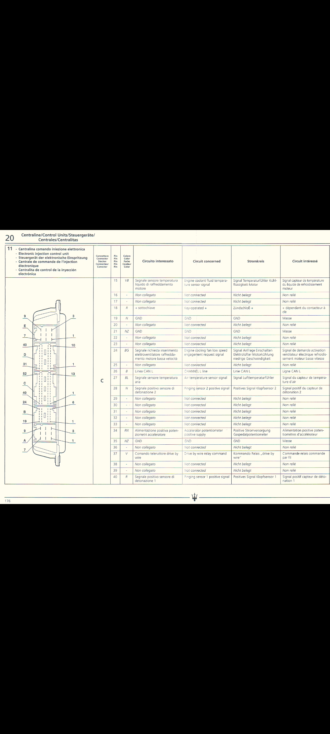

Pourriez- vous me dire où je peux trouver le boîtier N°11 dans la voiture ? Svp
Savez vous si il est facile de trouver un plan d'implantation dans la voiture des différents boîtiers ?

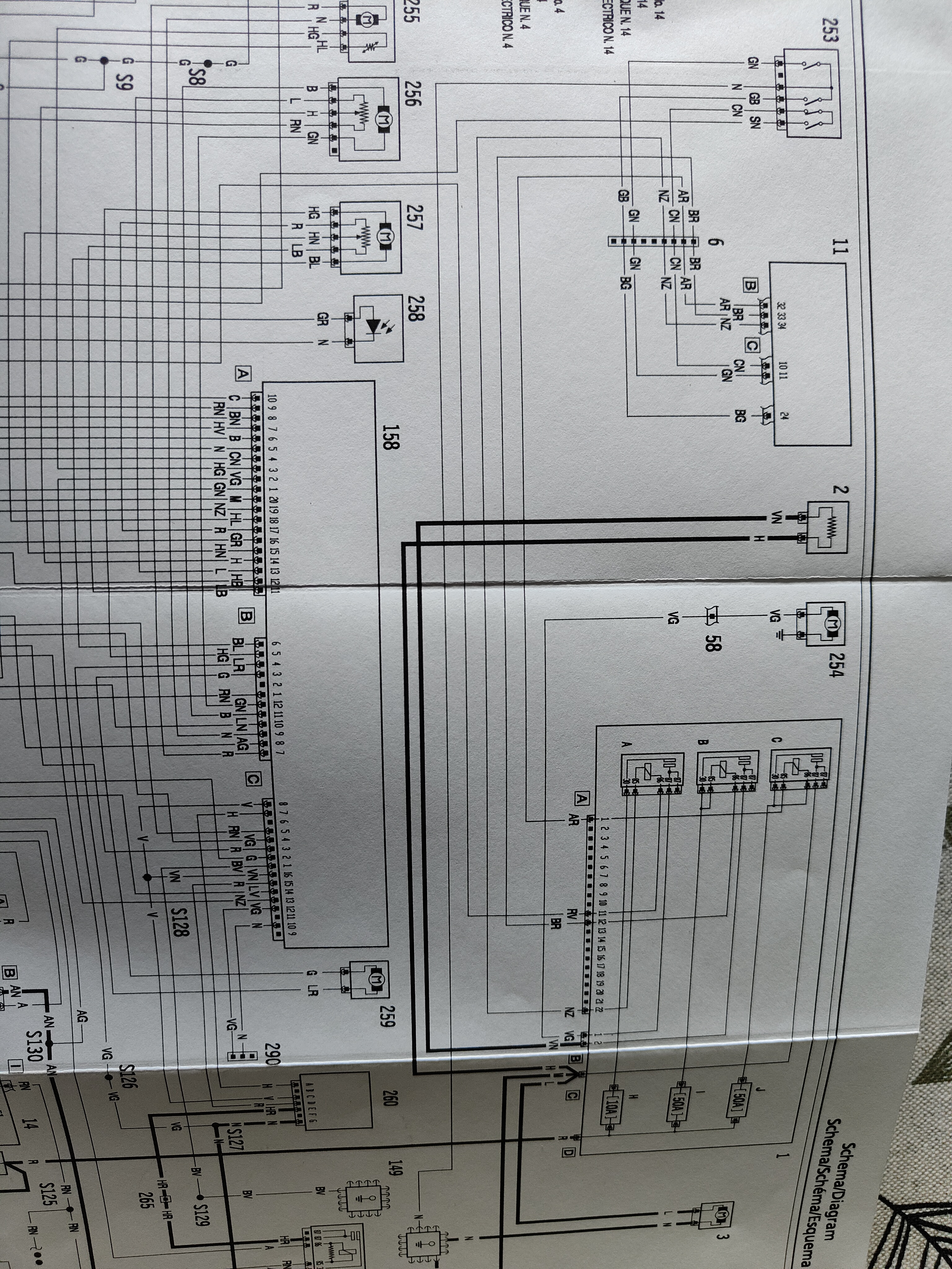

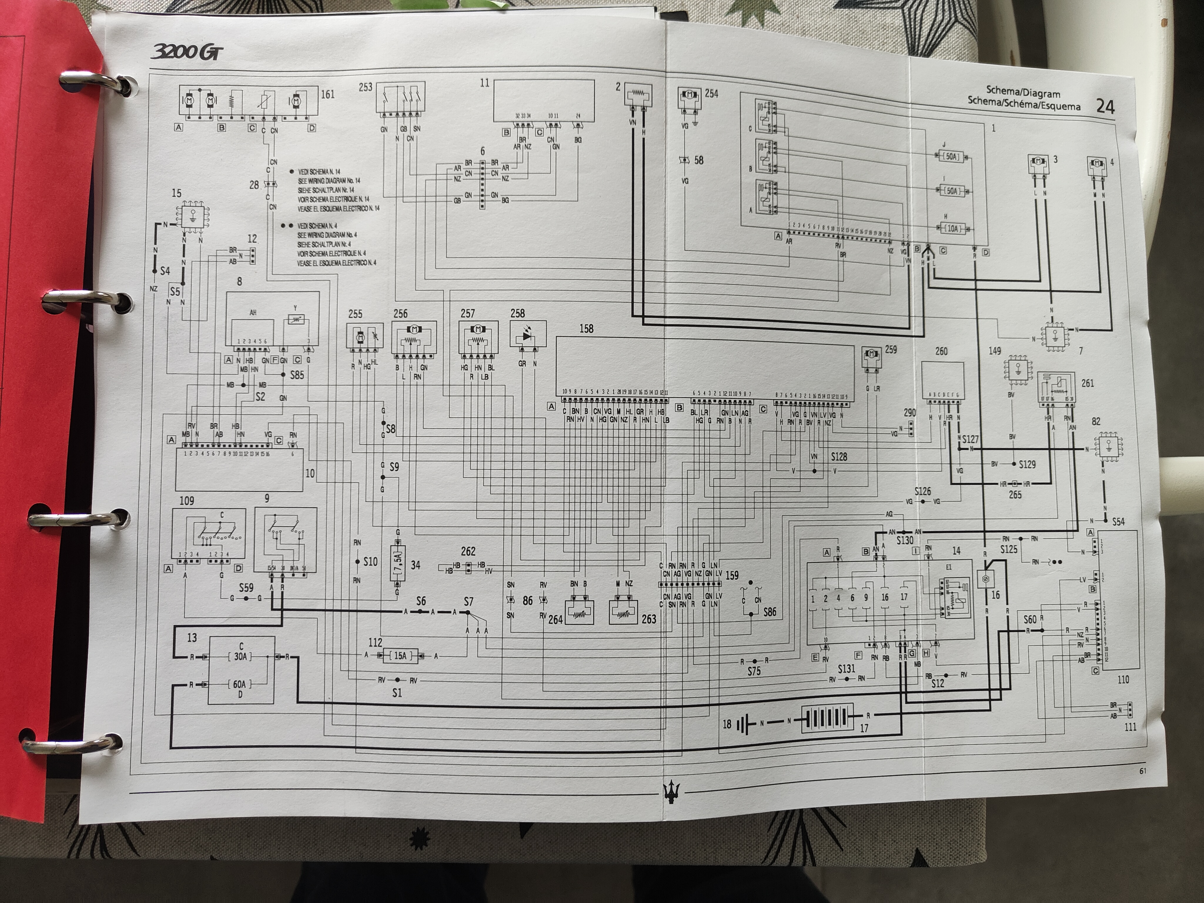

Coucou Gemini,
Si j'ai bien compris, finalement le n °11 serai le 20 sur le schéma et correspderait au boîtier de gestion injection/moteur ?
Messages : 4848
Re: 3200GT - recherche emplacement boîtier n°11
Le N° 11 c'est le boitier de la voiture (centrale de commande injection électronique), voir la page précédente du schéma.
EDIT : Le temps de chercher, j'arrive trop tard, mais c'est bien ça...
Radiateur de clim dans le texte... Au début j'ai cherché longtemps les ventilateurs du radiateur... de refroidissement de la voiture... :?
Mais puisque tu as tous les documents, imprime les 8 pages où tu trouves la correspondance de tous les numéros des éléments des schémas. C'est beaucoup plus simple. ;)
Exemple :
Et sinon, c'est quoi le problème :?:

Messages : 4848
Le schéma que tu as mis est celui de la partie "climatisation/chauffage".
Pour ton problème c'est le schéma de la partie "moteur".
Je rajoute que sur le schéma clim, il y a aussi la résistance de la première vitesse N°2

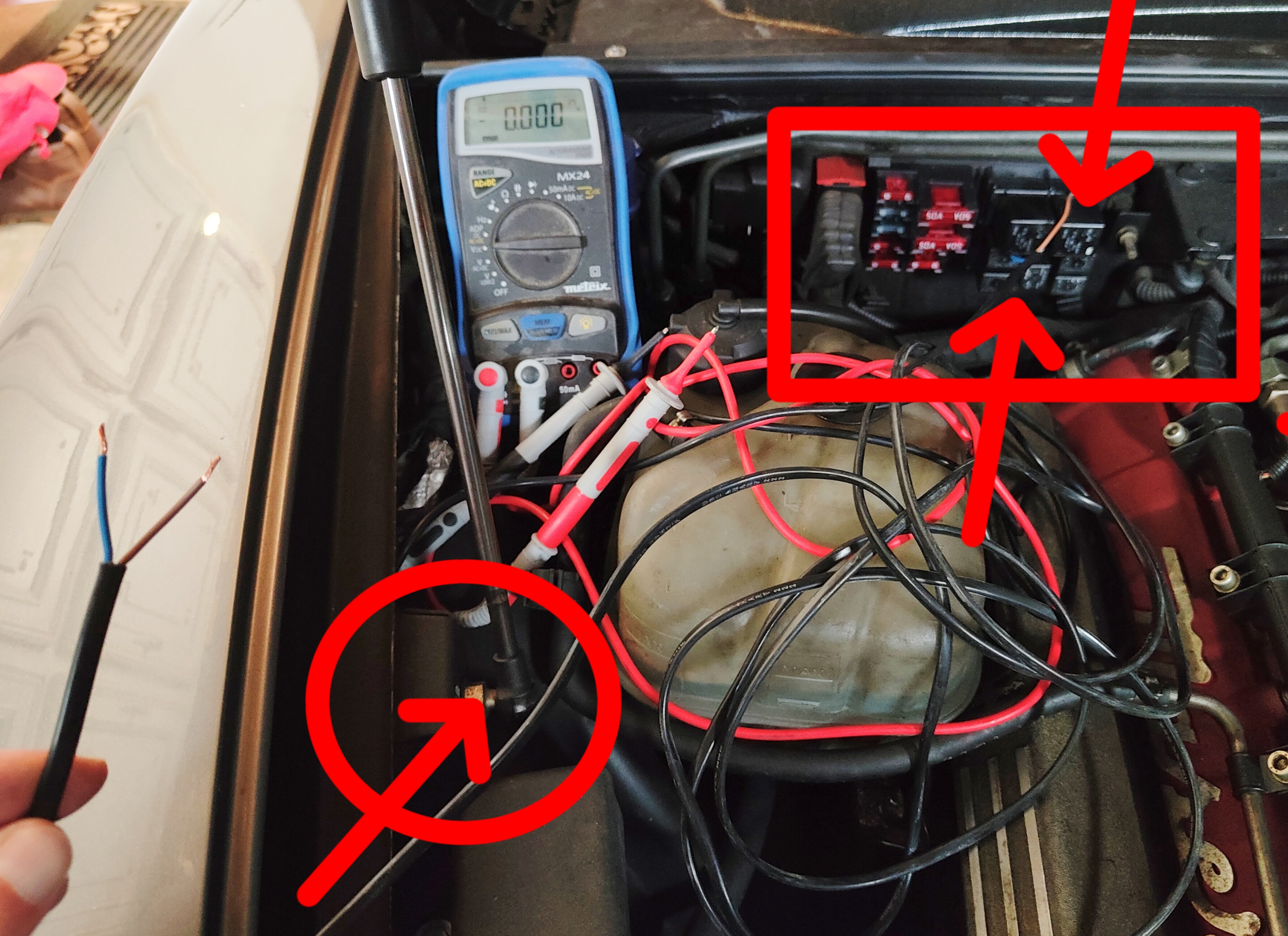

Hello test du jour,
Résistance et relais OK,
J'ai en plus fais le test en live, forcer les relais en place en les mettant a la masse.
Les deux vitesses fonctionnent bien.
Je suis pas trop "fan" (😁), éviter de faire des retours sur le boîtier de gestion mais bon. Pour ceux que ça intéresse, le test est facile a faire.
Il faut du fil souple, une bonne longueur est toujours plus confortable,
- ouvrir la boîte sous le capot et repérer les relais
- les enlever et repérer les bornes, vérifier les tensions en enlevant les relais
ATTENTION : LES 2 RELAIS NE SONT PAS CÂBLER PAREIL - RISQUE DE CC.
+ LES RELAIS SONT TOUJOURS SOUS TENSION MEME CONTACT OFF - Coupe circuit pour câbler et identifier bien les bornes a mettre à la masse
- ouvrir le coupe circuit, mettre le file souple coincé sur les bornes des relais en les ré enfichant,
- le relais petite vitesse (a gauche) mettre a la masse la borne 86 (en bas)
- le relais grande vitesse (a droite) mettre a la masse la borne 85 (en haut)
Moi j'ai utilisé un câble qui trainait, 2x1mm2, remettre le coupe circuit ON et activer les relais chacun leur tour en mettant le fils a la masse. j'ai mis en contact sur la vis du verrin de capot, éviter le moteur ou autre masse a proximité des circuits de carburant ou vapeur d'essence. Il n'y pas vraiment d'étincelles, la charge est faible, juste les bobines de relais.
Et voilà,
Je verrais si je me lance dans le bouton, je pense que je mettrai un relais et peut-être des diode.
