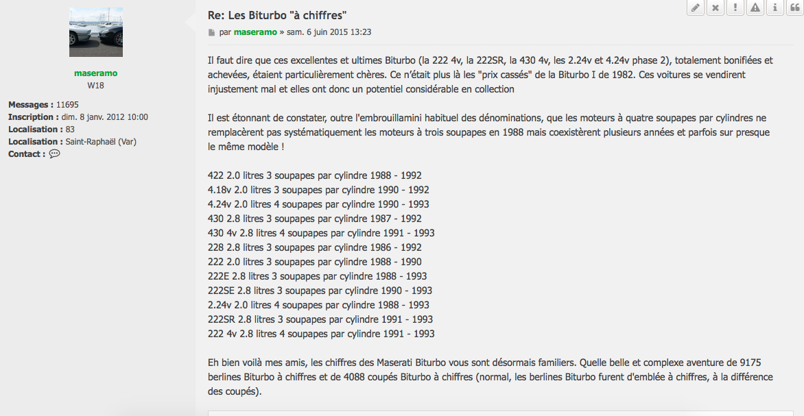

Désolé, mais Koni à raison, les 2.24 sont des 2l, c'est la 222 4V qui est une 2.8, très performante.
Vu l'annonce, ca pourrait etre une 2.24 qui a été équipée après d'un 2.8. Il faut vérifier avec N° série de la plaque
(visible sur l'annonce) si c'est bien une 2.24 ou une 222 4v...
Le marquage du coffre est bien 2.24, donc à priori moteur switché. Ou une 222 4v avec coffre arrière changé pour un de 2.24...
Dans tous les cas pas limpide...
Tableau récap de Maseramo:
Tiré de son excellent post, les Biturbo "à chiffres" (à partir de la 222)
viewtopic.php?t=3495
