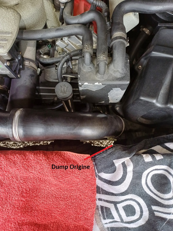

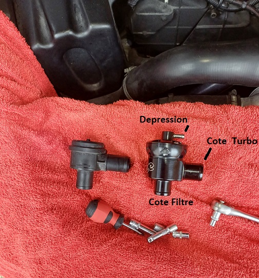

En accélération, l'impression de manque de puissance et un sorte de vibration moteur comme un sentiment que le moteur voulait accélérer mais ne pouvait pas.
Remplacement et montage Dump Valve Forge a la place de celle d'origine.
Comparaison avec l'origine, évidement il y en a 2.

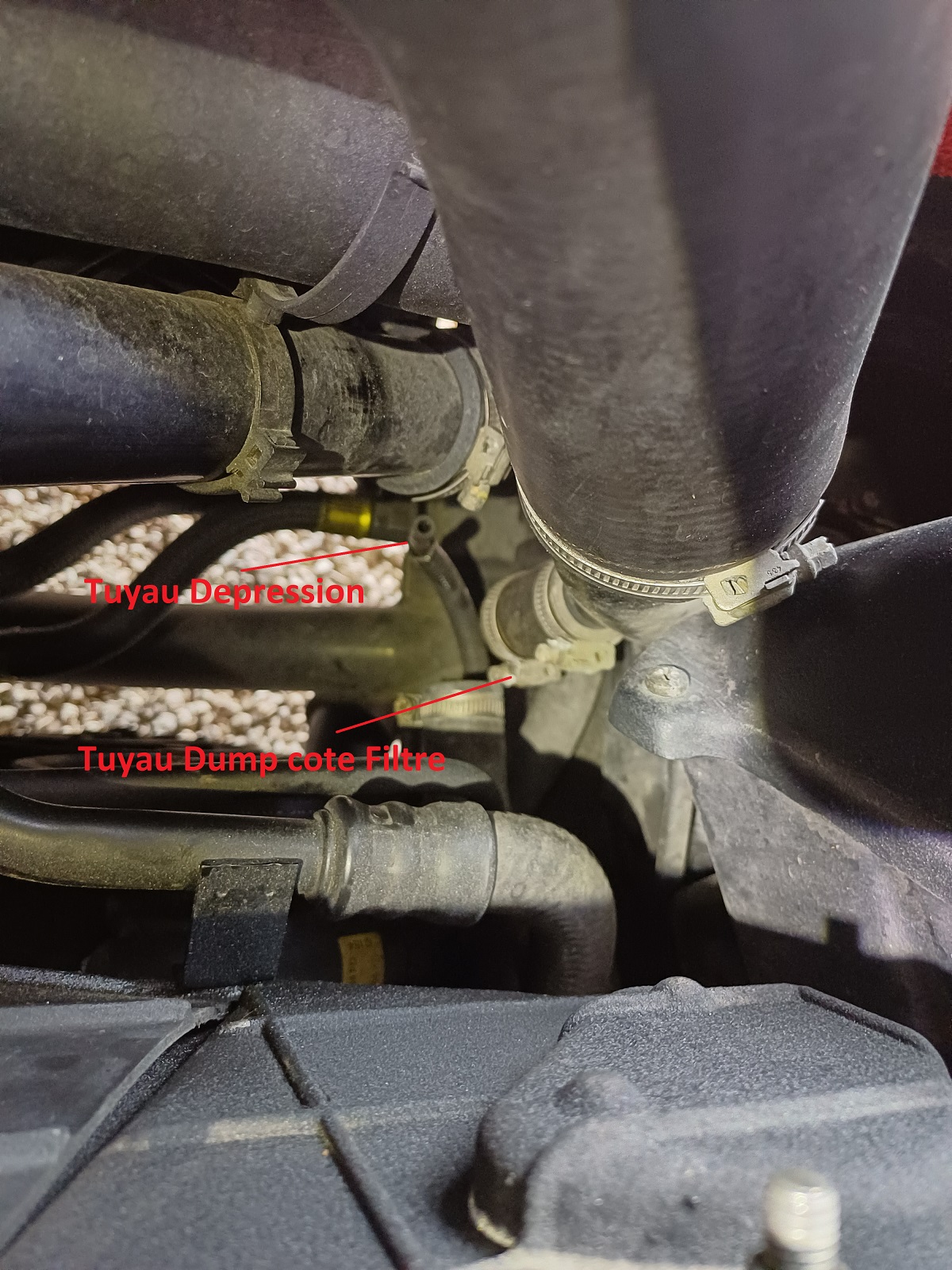

Il faut absoluement mettre une durite légèrement coudé entre le filtre et la Dulmp pour éviter quelle ne touche le longeron car elle est beaucoup plus grosse.
Le resultat est vraiment nickel et la puissance est la.
Le bruit est a peine superieur car elle est toujours a recirculation mais je me demande si je vais supprimé le lien cote filtre pour evaquer vers l'exterieur directement.

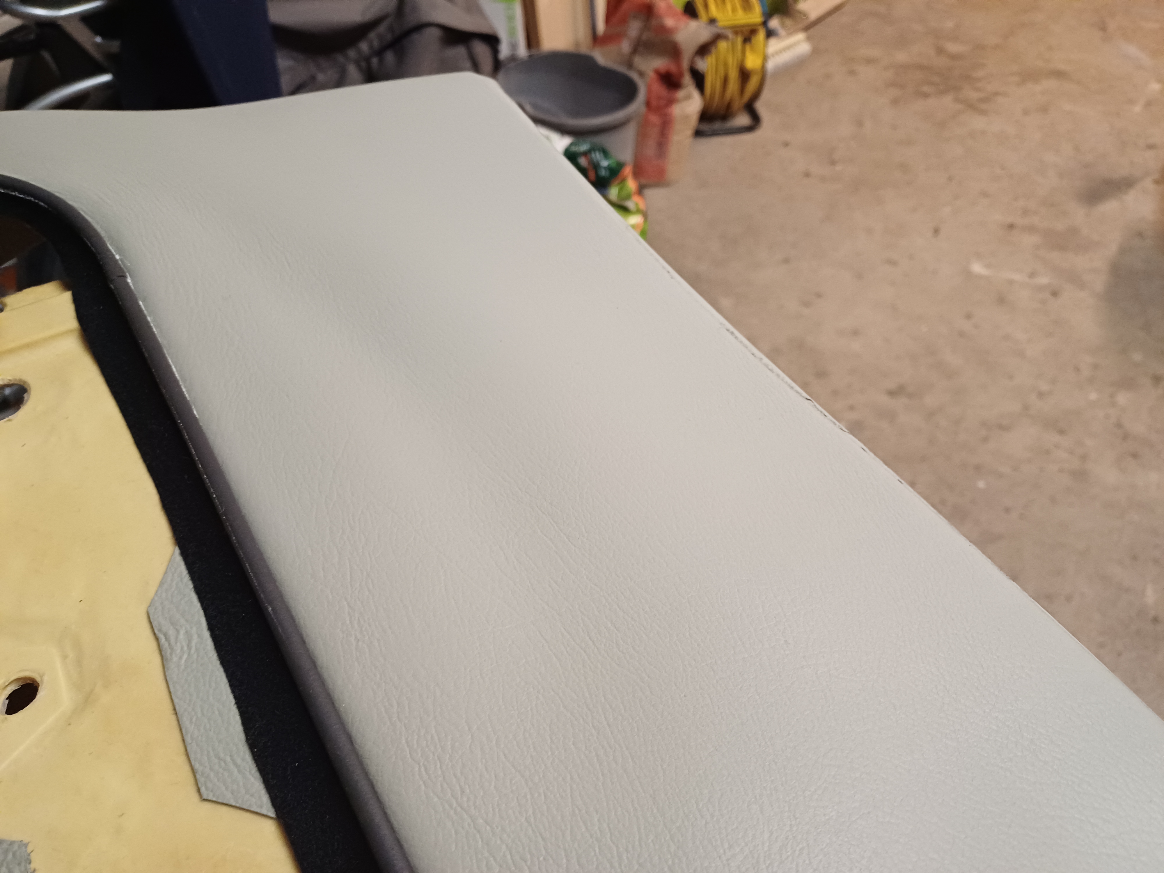

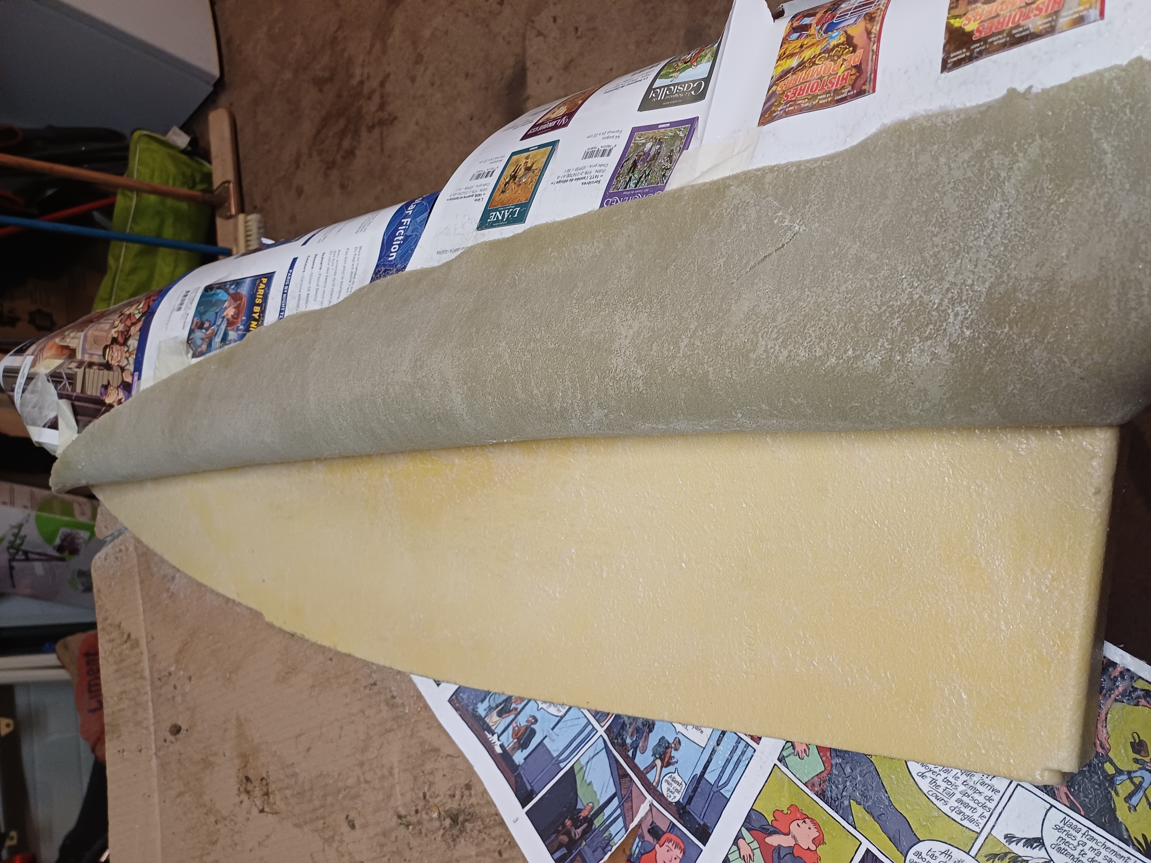

Opération recollage du cuir des panneaux de portes à la neoprene, en bombe essentiellement mais aussi en petit tube.
Recollage de la mousse
Puis le cuir
Résultat plus que correct pour les panneaux 👍👍

Les membranes des dumps étaient mortes?

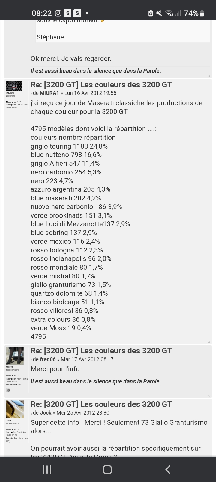

Sylv1 a écrit : mar. 21 mai 2024 07:34 Je n'ai pas accès au capot pour l'instant mais pour moi il semble plus foncé et tirant sur le violet, c'est pour ça que je pensais a la couleur Pozzy.
Ce Week-end, nettoyage des cuirs et des plastiques qui collent.
oui je pense a blue netteno comme la mienne.

En faite elle est BLU LUCI MEZZANOTTE MTS
Code 203.810

Konimino2 a écrit : sam. 7 déc. 2024 01:30 Les membranes des dumps étaient mortes?
Oui je pense que au moins une des 2 etait morts mais je ne les ai pas tester.
Le remplacement a résolu mon problème et le bruit des dumps restent leger voir un peu trop :D

plm a écrit : sam. 7 déc. 2024 09:12 Bravo, tu bosses vite.
Non pas trop j'ai d'autres porjets exterieur maison en cours donc je ne bosses que quand je ne peux pas travailler dehors.

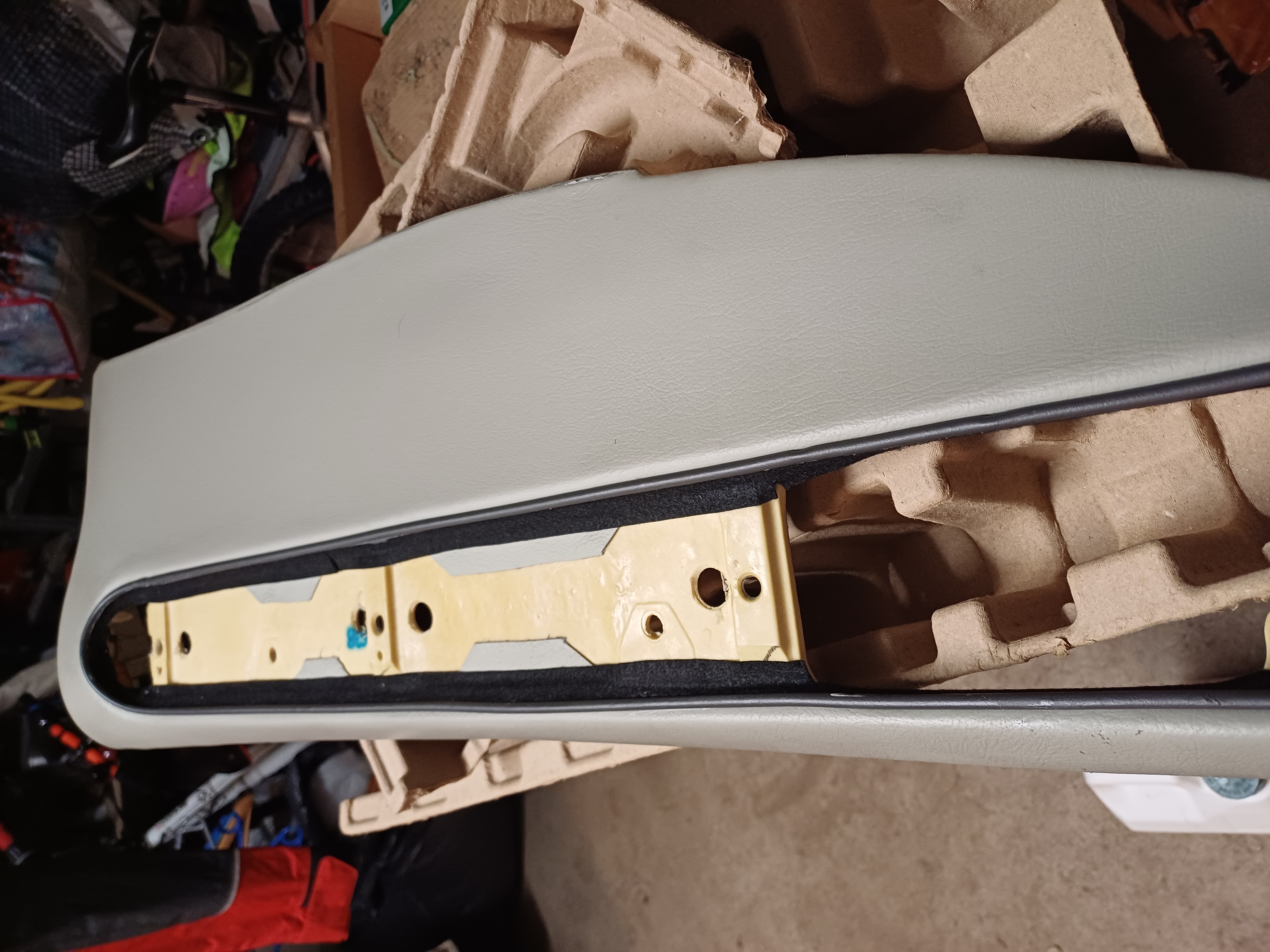

J'ai fait le tableau de bord, tous les morceaux les panneaux de portes car en 5 parties, la boite a gant, les montants.
Il men reste encore pas mal car il y a du cuir partout.
Une parite de la console central, un panneau arrière gauche et 2 montant arrières et le Plafonnier complet.
Je n'ai pas encore regarder si la plage arrière avait besoin aussi d'y passer.
Un conseil en tout cas pour le recollage des cuirs. Ne pas hésitez a le faire sur des grandes parties.
A la bombe néoprène ca se fait très bien et le résultat est bien meilleur qu'en faisant par petite touche pour quasi le meme temps de travail.
Car si le resultat est pas terrible, le refaire avec la colle neuve c'est beaucoup plus compiqué.

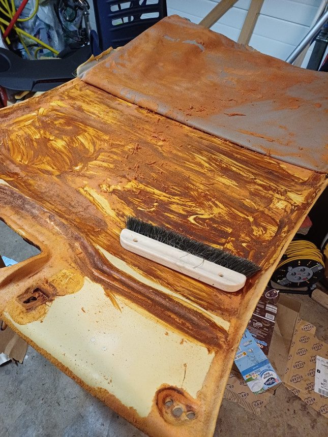

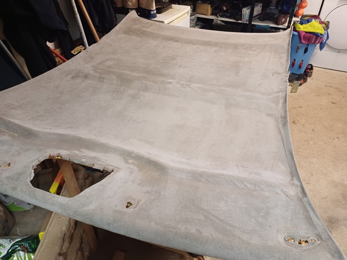

On fini par recoller le plafonnier pendant les journées de pluies.
D'abord nettoyage de la mousse orange sous le tissu avec une spatule puis grattoir, éponge et on fini par l'acétone.
Je l'ai recollé en 2 parties pour garder le centrage du tissu car sur aussi grande surface c'est vraiment pas simple.
Le résultat est plutôt convainquant

Sylv1 a écrit : lun. 6 janv. 2025 10:24 On fini par recoller le plafonnier pendant les journées de pluies.
Joli travail. ;)
Ou et comment pour l'acétone ?
Messages : 8768
Re: Sylvain en 3200gt de Blois
Cette mousse orange est détestable, et colle partout. Super propre comme boulot (le précédent proprio de la blanche avait tenté de refaire le ciel de toit et il y avait des traces de cette mousse partout, obligé de refaire)

joeley a écrit : sam. 11 janv. 2025 22:47
Joli travail. ;)
Sur le plastique jaune avec une épouse.
Il faut éviter dans mettre sur le tissu ou les cuirs, ça enleve la couleur et le verni.
Pour la partie tissu, J'ai gratté à la brosse et à l'épouse sèche pour enlever un max de mousse et de poussière

gemini a écrit : dim. 12 janv. 2025 01:54 Cette mousse orange est détestable, et colle partout. Super propre comme boulot (le précédent proprio de la blanche avait tenté de refaire le ciel de toit et il y avait des traces de cette mousse partout, obligé de refaire)
Il y a aussi des petits défauts au niveau de la lumière de plafonnier et une attache de pare soleil, je pensais que ca serait caché par le plastique mais ils ne recouvrent pas assez
En tout cas ça fait bcp plus propre et je n'ai as le tissus sur la tete😁
