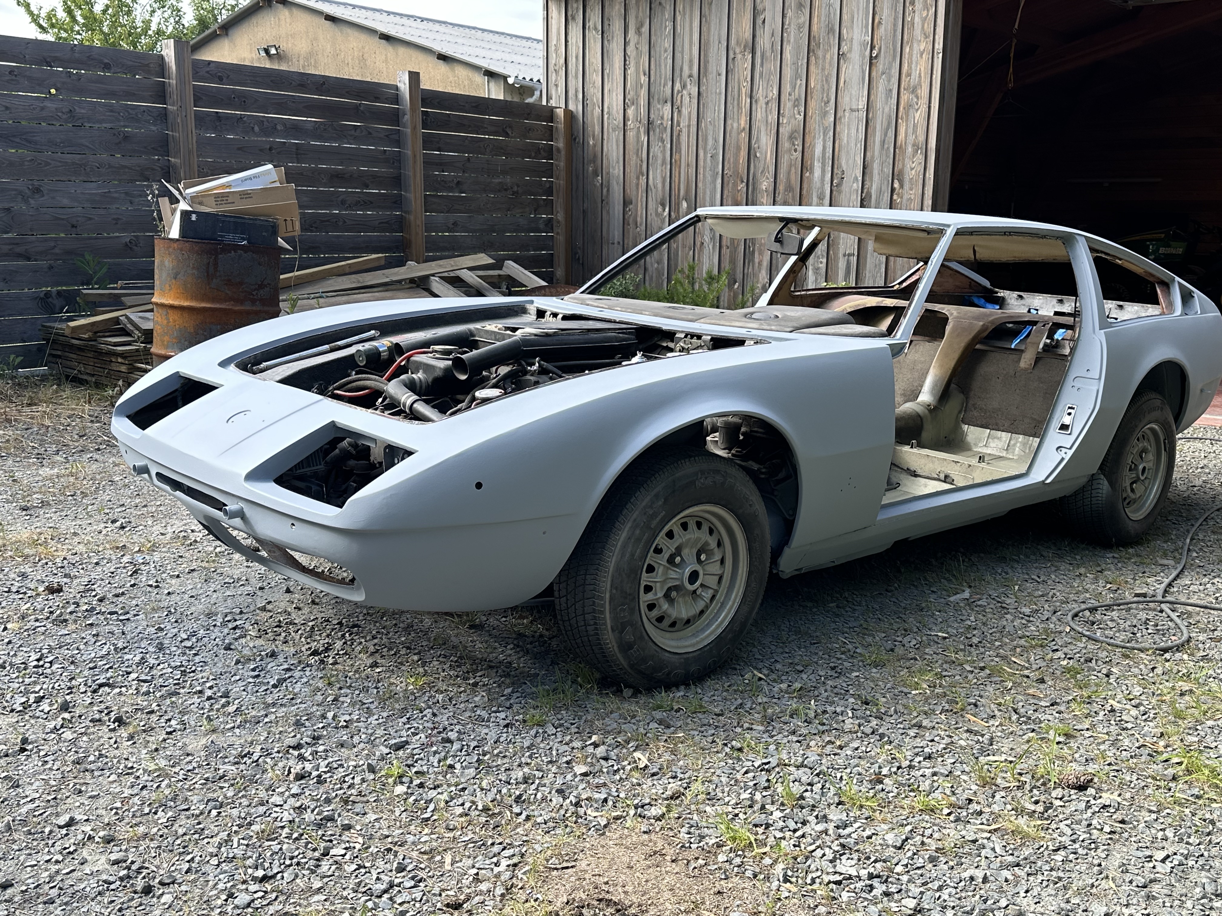

Bonsoir,
je vous propose de suivre la restauration de ma maserati 4,7L indy america acheté en morceaux, car une restauration avait été entreprise et j'ai récupéré l'auto et les pièces dans 4 garages différents, et en plusieurs voyages.... ça démarrait fort!!!

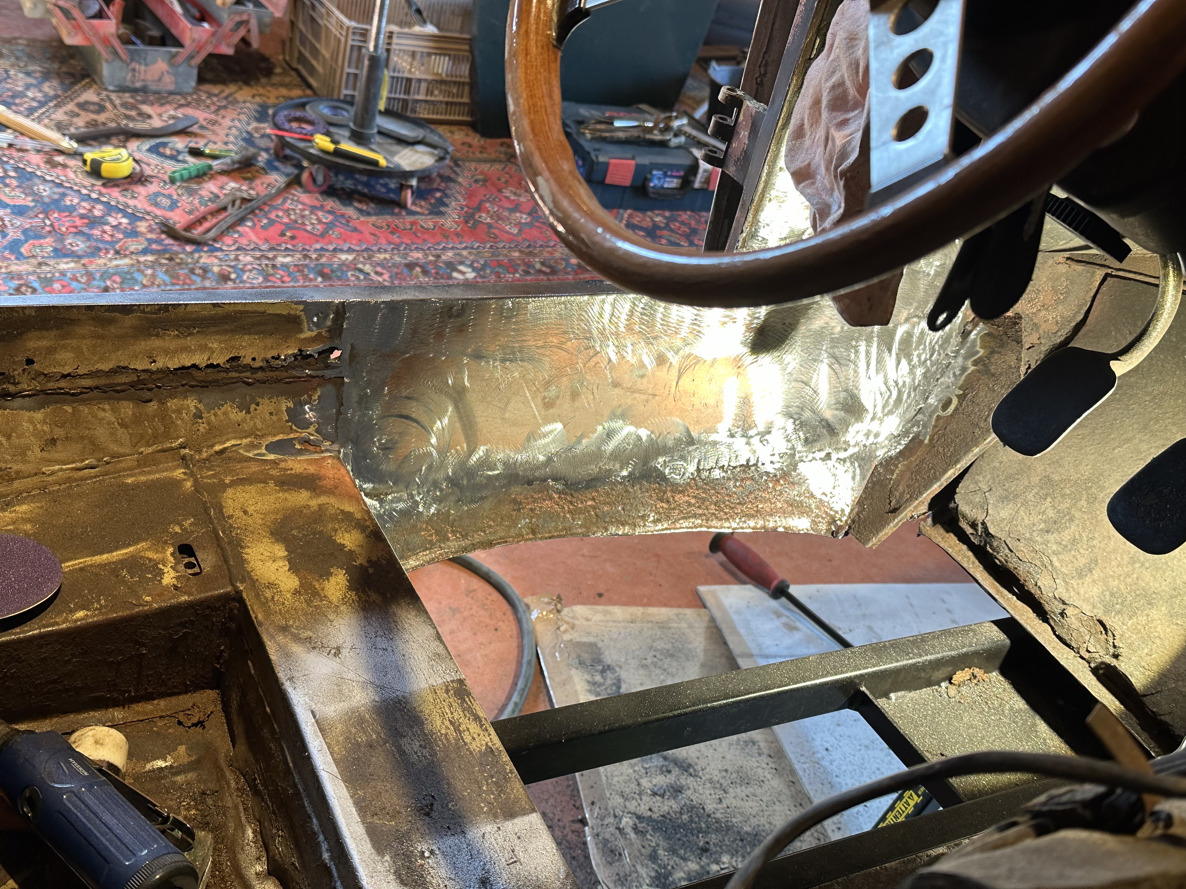

Re: Restauration Indy 4,7L america
Phase décapage, changement des planchers en 1mm et structure en 2 mm en acier electrozingué, plus traitement de fond, rustol, zinc, cuivre..... pour eviter que cette satanée rouille revienne...

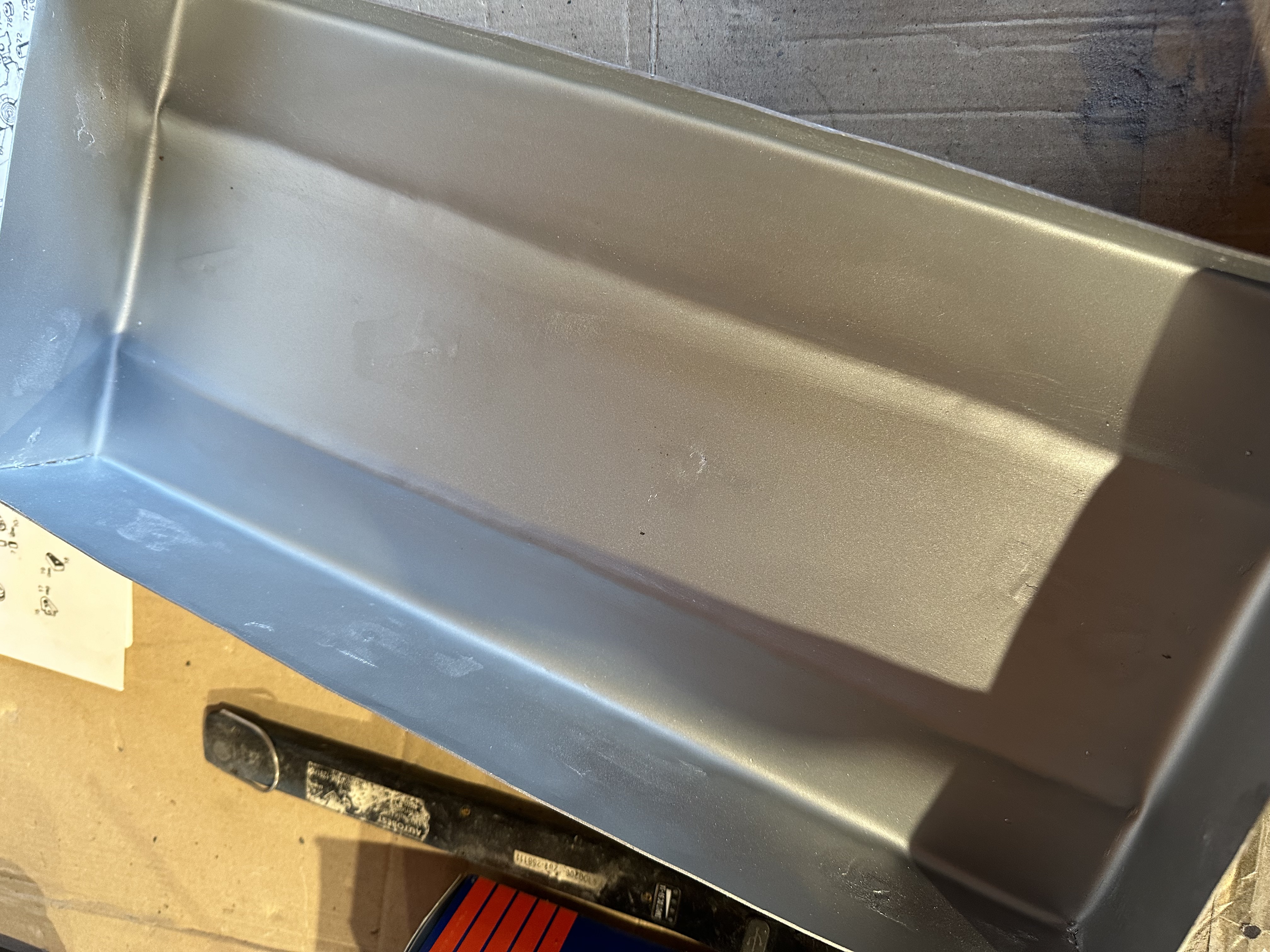

, ca avance pas mal, il y avait un début de restauration mais tout fait à l'arrache, et coupé n'importe comment, donc tout à reprendre
Nouveau bac à batterie

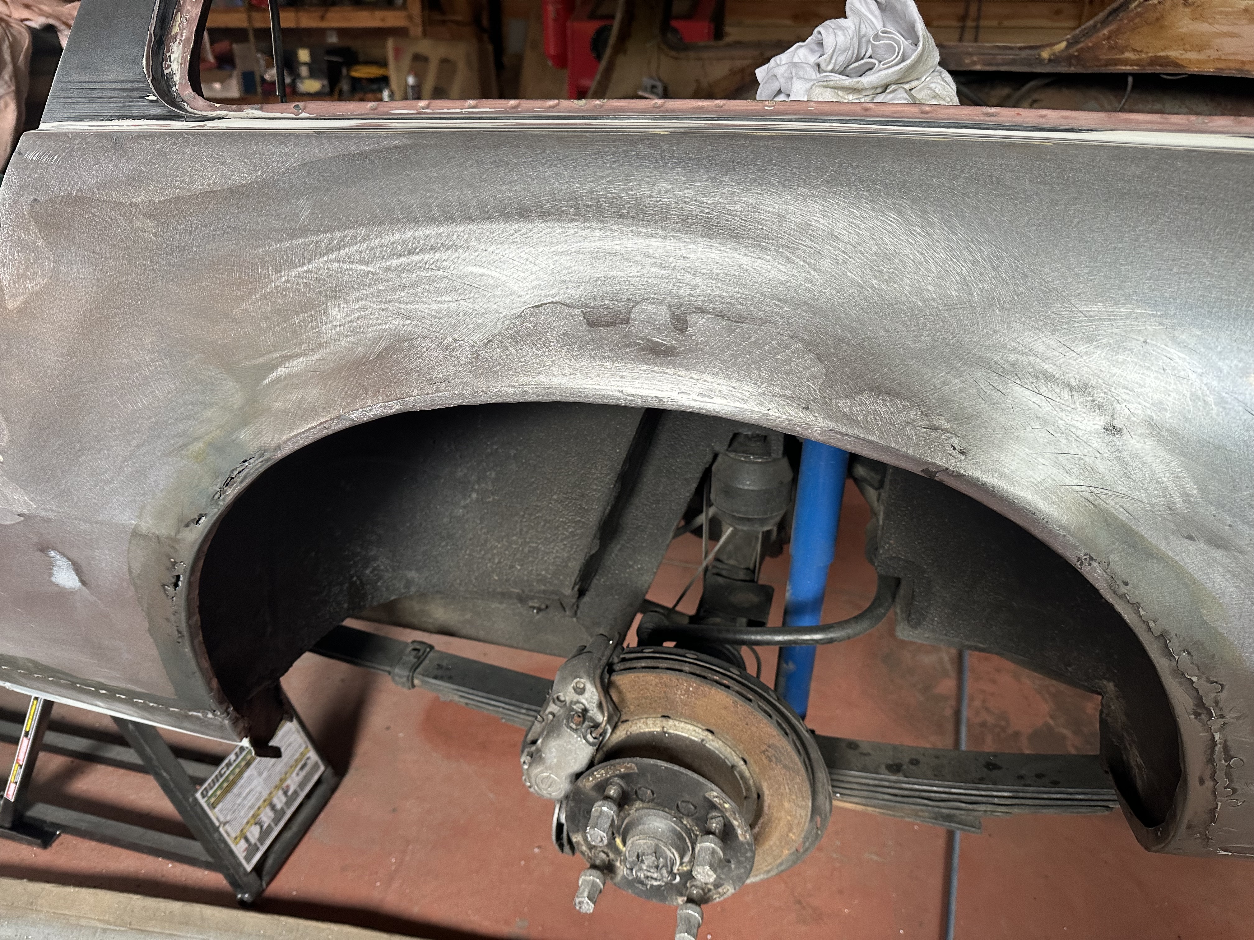

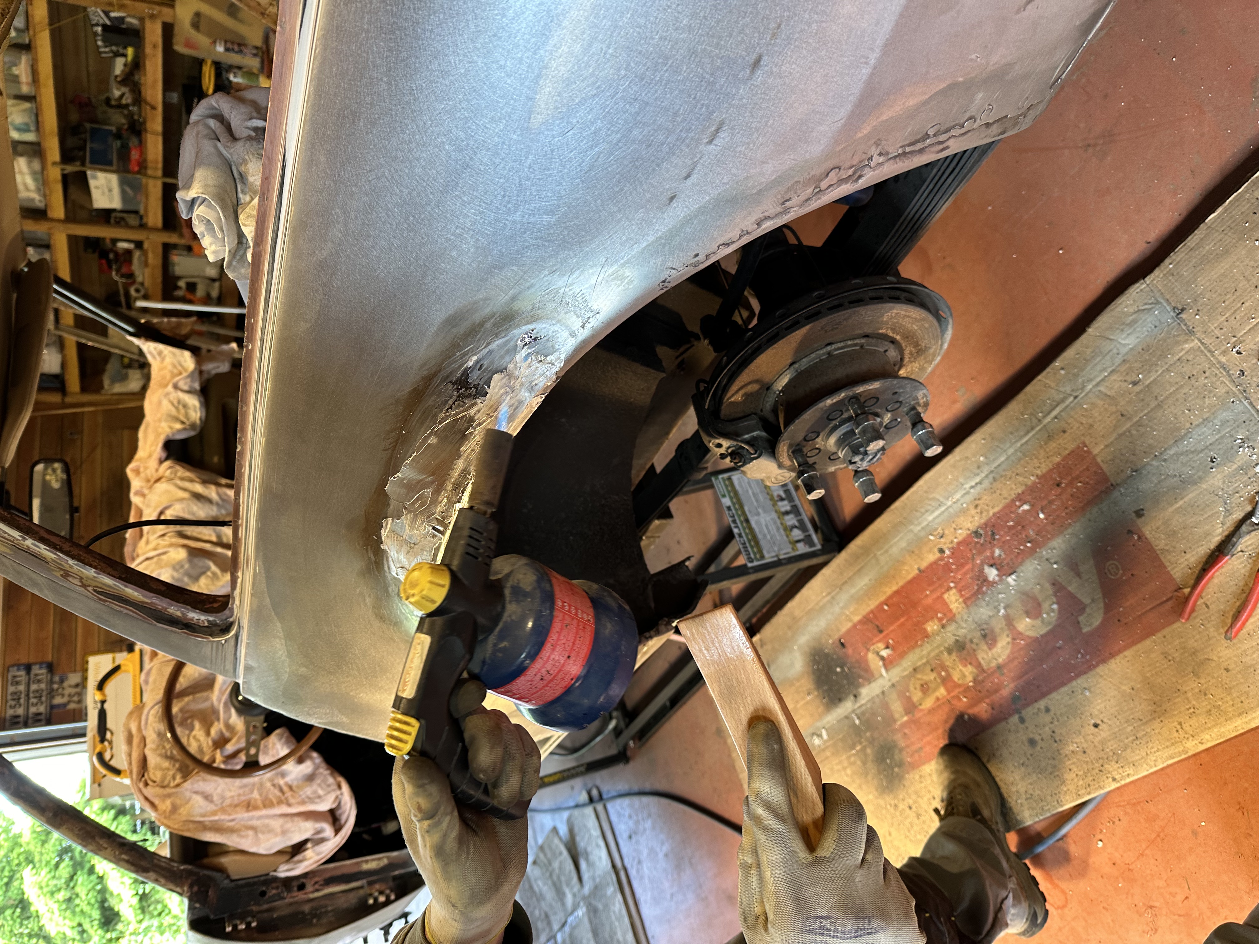

ça avance gentiment, Étamage fait sur les ailes et bas de caisses et divers endroits, toute la tole est mise à nue et reprise, réalignée, ça prends du temps... mais l'auto le mérite
Tu recharges à l'étain directement sur la tôle sablée avec ses trous trous?
Je pensais qu'il valait mieux couper et ressouder une tôle saine...
Je me suis posé la même question !
L'étamage est fait exprès pour ce type de réparations suite à un ancien accrochage sur l'aile, de toute façon, c'est mieux que du mastic, ça avance, aprêts garnissant mis, attente séchage

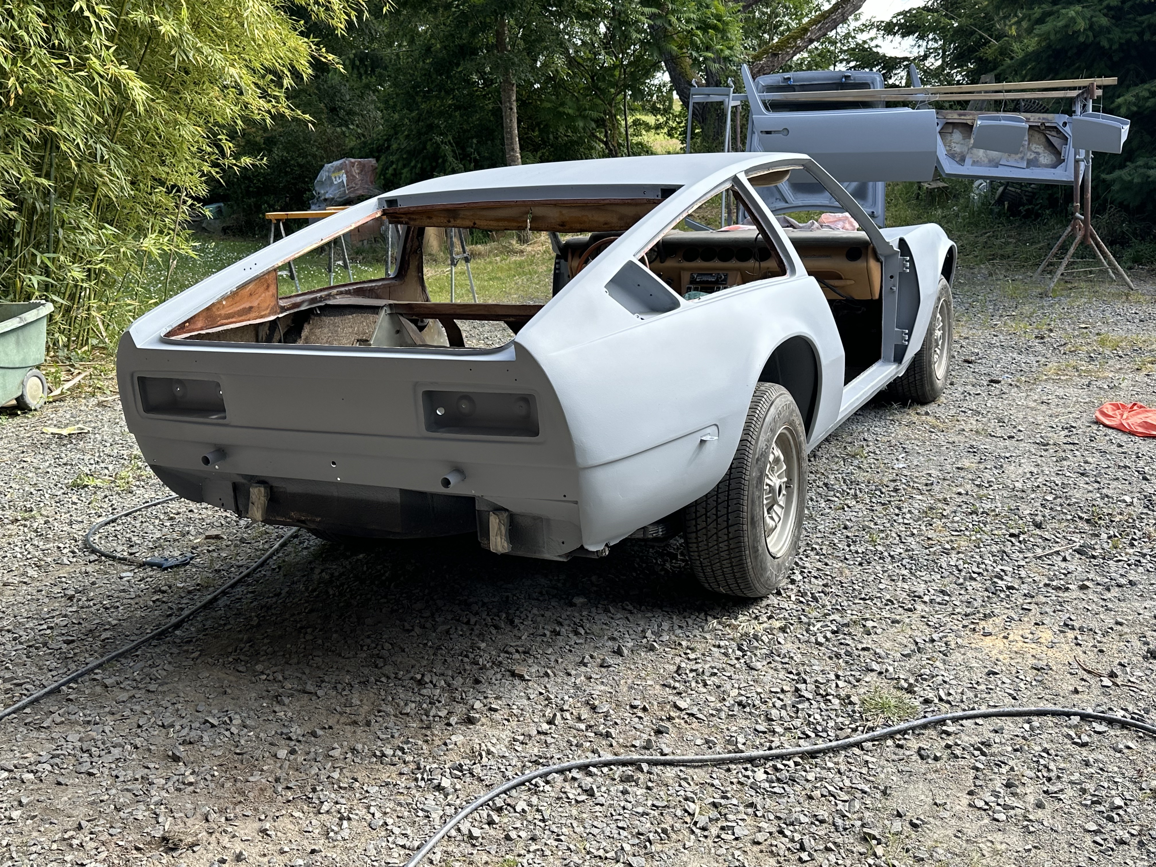

Oui, ça avance vite.
Vu comme elle est haute sur pattes, je suis étonné de voir combien pèsent les ouvrants (et les aménagements intérieurs)!
Je dirais facilement 80kg pour l'interieur, 25kg le capot, les portes 25KG chacunes et les vitrage 40 Kg plus 100L d'essence, mais les suspensions sont levées depuis plusieurs mois, dès que l'auto va rouler, elle va s'affaisser un peu
