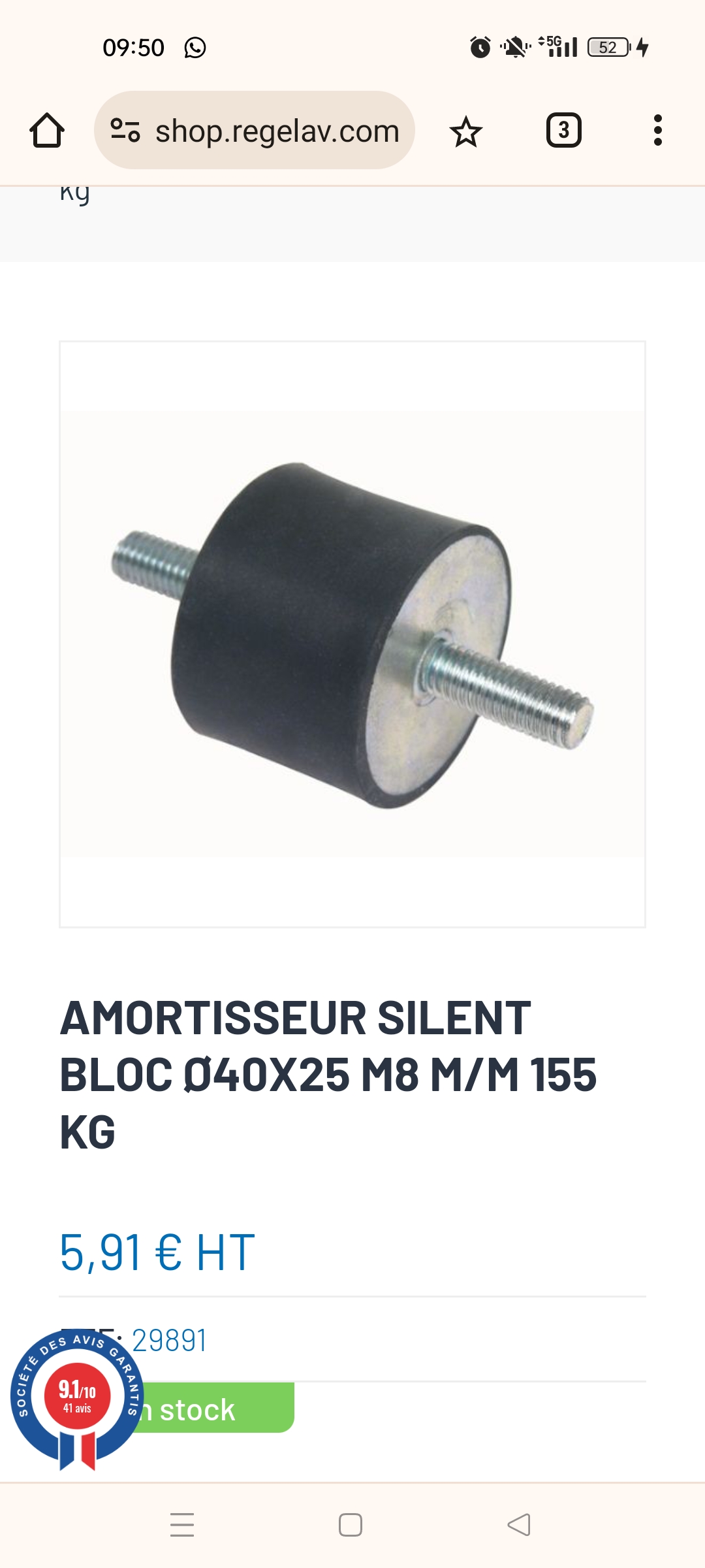

Après avoir pas mal cherché une ref pour ne pas payer 50€ le silentbloc basique sur eurospares voici ce que j'ai trouvé.
L'origine est un Male/Male diamètre 37 hauteur 25 en M8
J'ai trouvé celui ci en diamètre 40. Le plus important est la hauteur et M8.
Je vous tiendrais au courant après montage
https://shop.regelav.com/amortisseur-si ... 8-mm-155kg

j'avais changé les miens aussi avec des similaires.
Je ne sais plus où je les ai acheté par contre, j'avais trouvé un lien sur un post de Gemini.

Bravo pour la trouvaille. L'économie sur 2 silent blocs fait quasiment un plein....

si si, c'était ceux-ci: https://www.amazon.fr/gp/product/B00TN8 ... =UTF8&th=1
- cureghem
- Messages : 3611
Re: Silentblocs boîte de vitesses
et j'avais aussi acheté ceux-ci, sans filetage en effet sur le site ESSKA.fr
mais c'est ceux d'amazon qui ont été montés
Silent-bloc d'amortisseur - NBR - Ø de 40 à 75mm - filetage intérieur M8-M12
N° d'article: GPC402500000
Modèle: Diamètre: Ø 40 mm, Hauteur: 25 mm, Filetage: M 8 (profond. 7), Raccordement: bilatéral
livrable sous 4-7 jours
