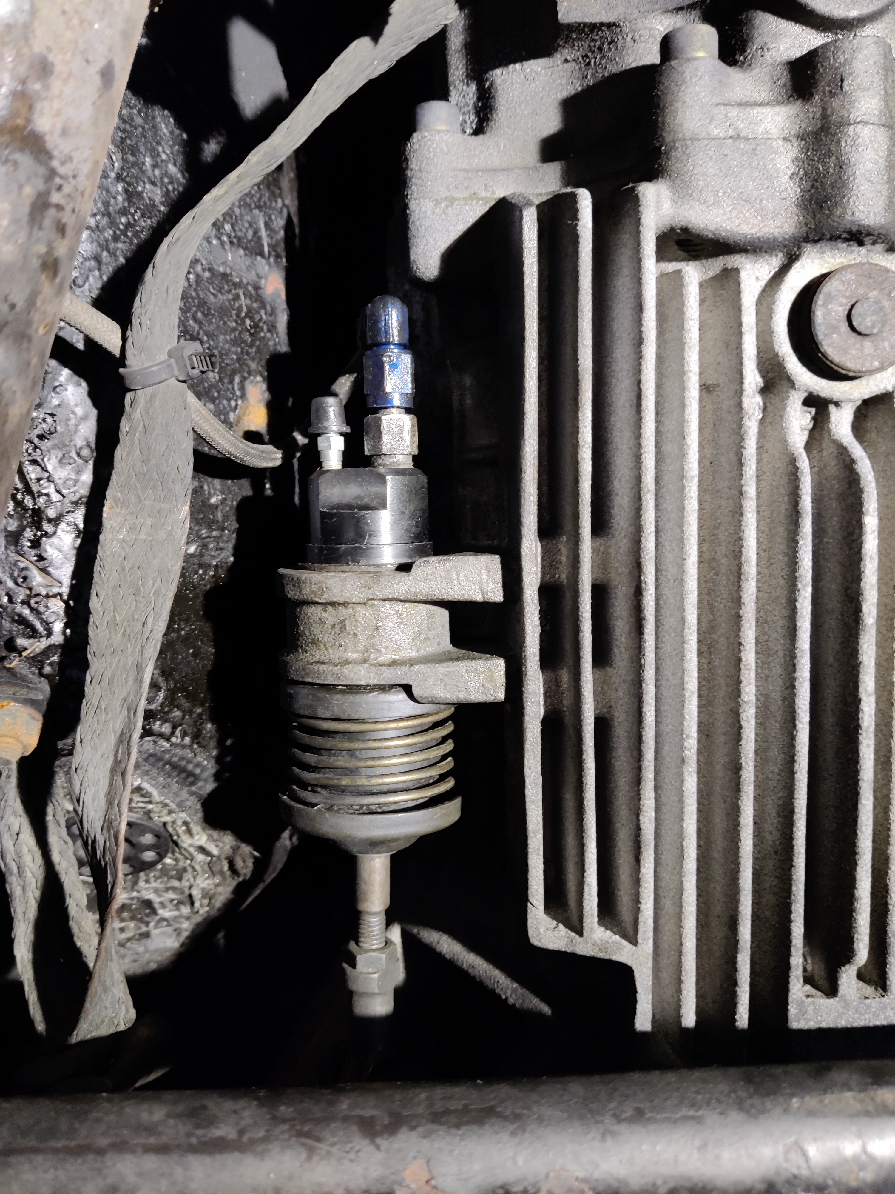

Il ressemble à quoi ton récepteur, et il est où?
Sur la shamal, il est à coté de la boite de vitesse, et la vis de purge est juste à coté de l'arrivée de la durite.

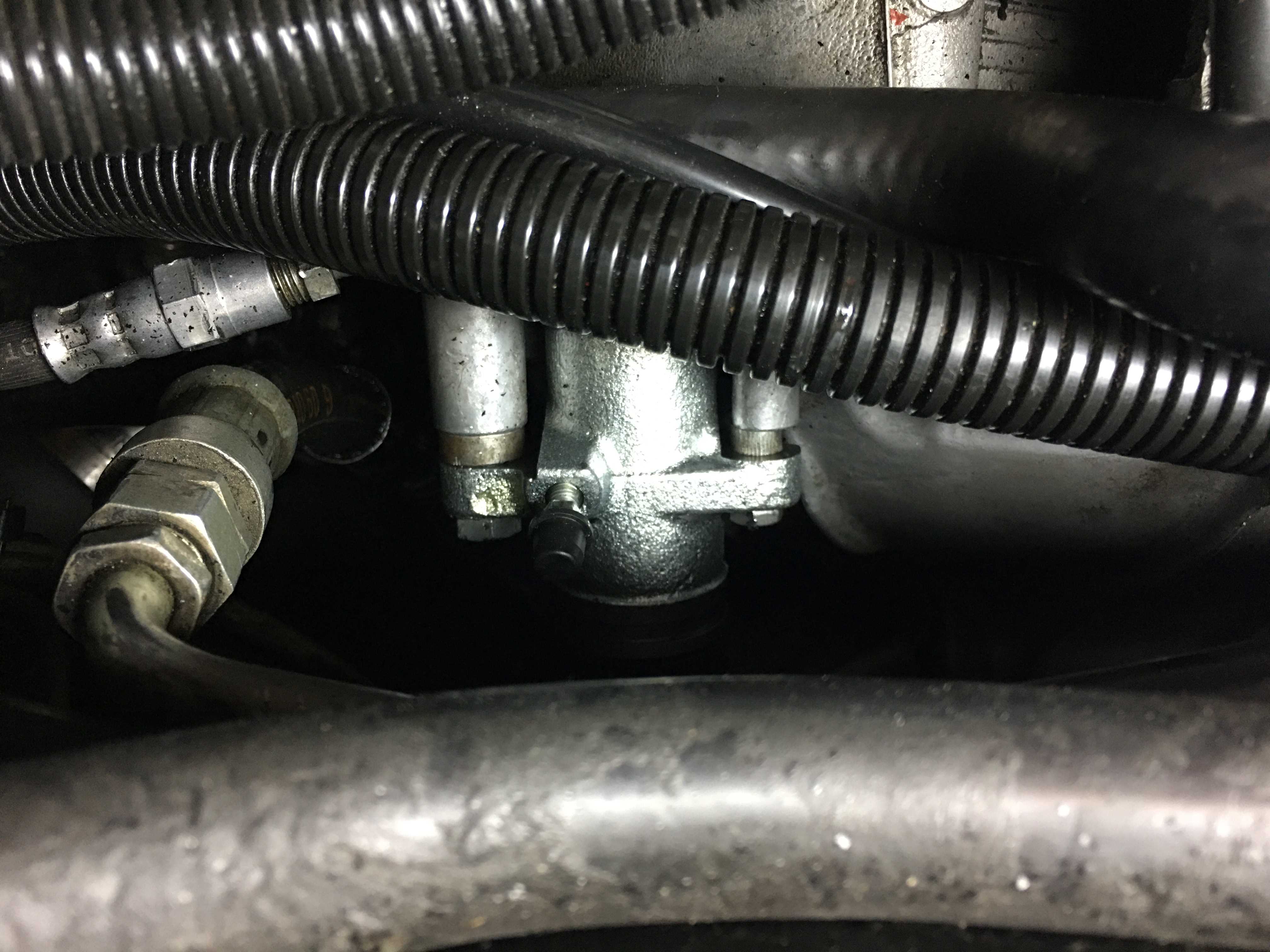

C'est vrai, bon je n'ai pas réussi, alors j'ai décidé de sortir cette boite à air et je l'ai trouvé sous tous ces tuyaux !!

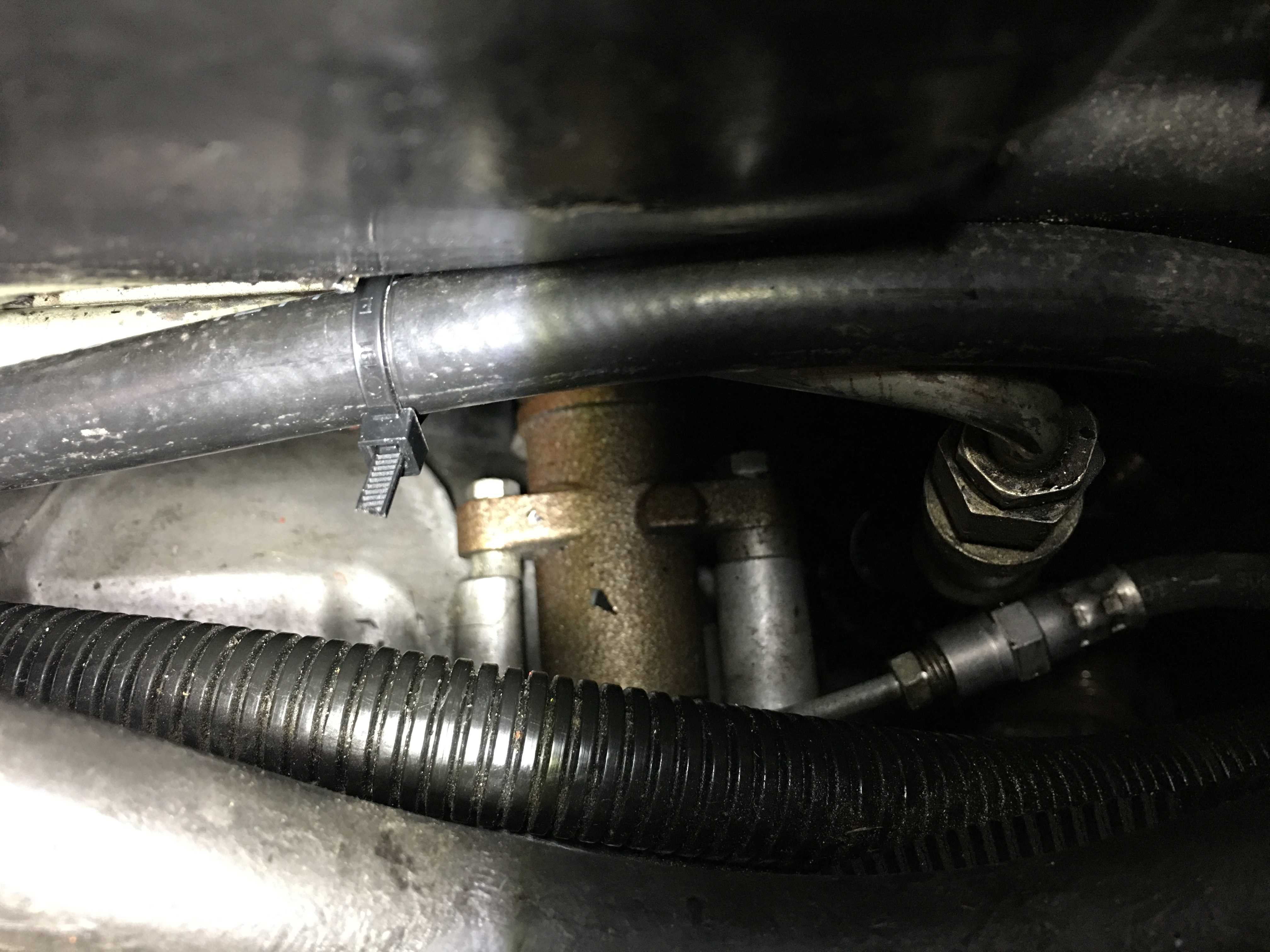

Et surprise, il fuit !! je vais donc le changer maintenant que c'est accessible ...
