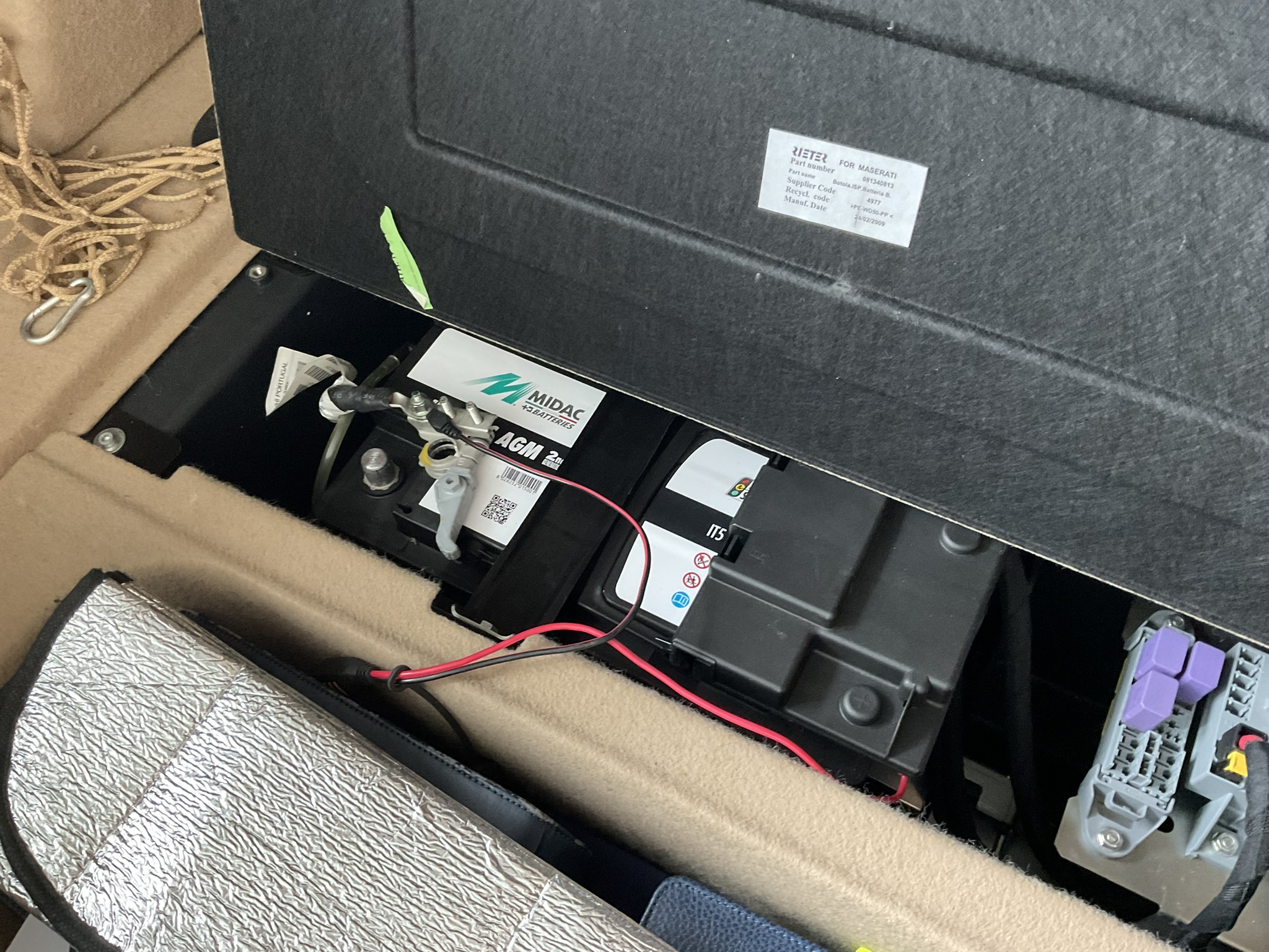

Nouveau sujet de préoccupation aujourd'hui, dans le même style donc peut rester dans ce fil: Ma belle active l'alarme environ 1 ou 2 minutes après avoir coupé le moteur, même si je ne vérouille pas voiture, et même avec la clef sur le contact.
Vous imaginez, quand je fais le plein, je remonte dans la voiture et l'alarme sonne.
Je n'ai rien trouvé sur la notice, et mon garagiste fait semblant de ne pas entendre ma question depuis 2 ou 3 passages chez lui.

Marc4temps a écrit : lun. 17 juin 2024 10:03 Bonjour à tous
Merci PR1NC3D34D d'avoir réactivé ce sujet.
Merci à tous
Ca ne me tente pas non plus de faire l'AR Epinal-Mulhouse chez le concessionaire pour régler ça si ça peut l'être facilement et à moindre cout.

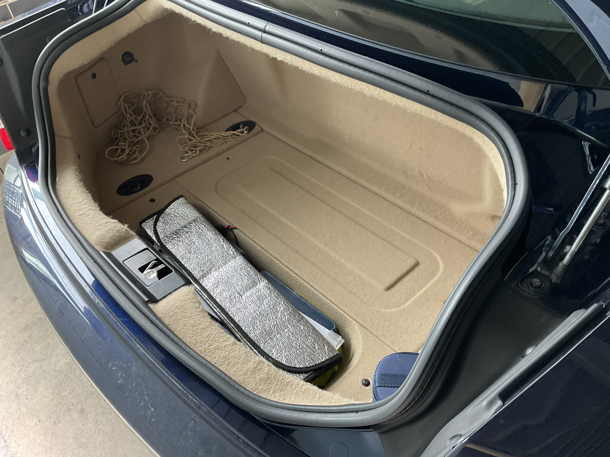

Ce matin , je n'ai pas réussi à recréer ce bug d'emblée. J'ai du tripoter 5 min et ...enfin l'alarme s' est déclenchée ! (Enfin ?)
Dans le garage grand ouvert ça fait du foin ! mon chien , pourtant dans la maison, était au bord de l'apoplexie ! :lol:
La Diva chante ses trois couplets et je peux ensuite ouvrir le coffre et débrancher la batterie.
J'en suis là. Je rebrancherai cet après-midi et on verra si a solutionné le problème. Si cela ne fonctionne pas je prendrai l'option "appel à un ami" qui connait bien ce modèle.
Du coup , avec ton dernier commentaire, je ne suis pas forcément optimiste...
A suivre...

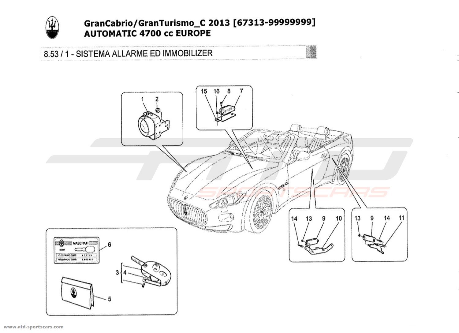

Bon apparemment, le coup de débrancher / rebrancher la batterie fonctionne et reset l'alarme. J'aurais pu être meilleur sur ce coup là ! :roll: :lol:
Cependant , sur les forums anglophones, des utilisateurs de QP5 et de GT qui ont eu ce soucis ont tous fini par changer le boitier d'alarme, situé dans l'aile AV droite.
On verra combien de tems ça tient comme ça...
