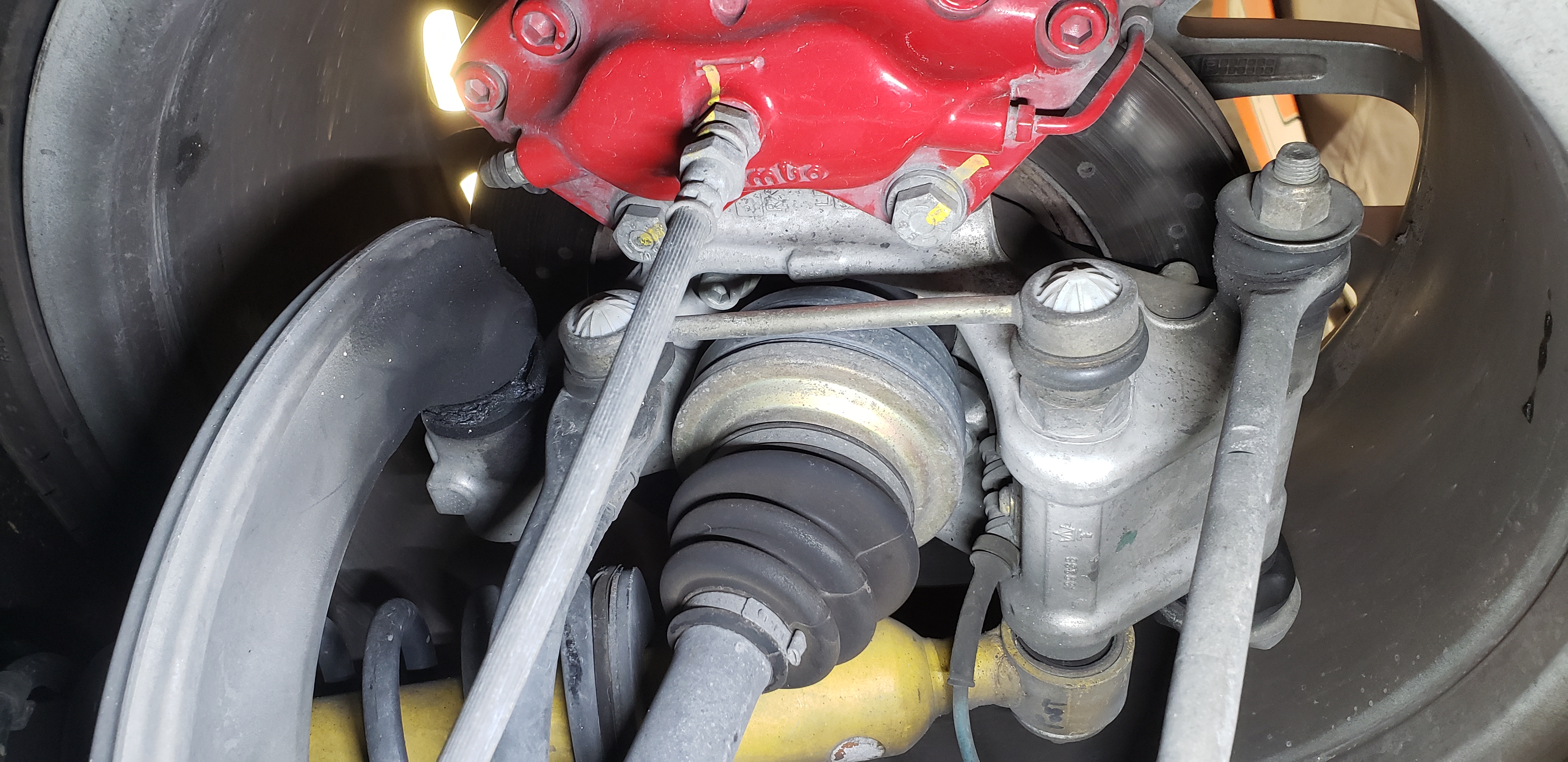

Bonjour a tous,
Voila je suis le pti nouveau qui possede une Maserati gransport de 2005 en ma possession depuis 13 ans....
c'est mon 3eme enfant loool
mais voila ce matin lors de la revision annuelle le chef d atelier m a dit les triangles Ar sont pas beau il y a pas de jeu mais bon faut prevoir....
il m annonce 2200e pieces l inferieur et 800pieces le superieur....car les silenblocs sont mort est tout est serti....
votre avis ? voir photo
Merci a vous

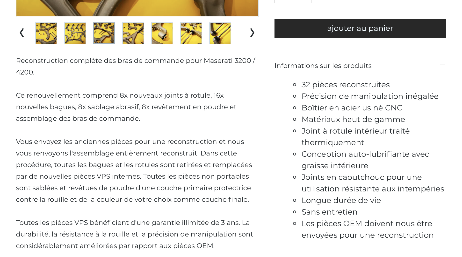

Il y a une société en Slovénie qui reconditionne l'ensemble des triangles.
https://www.vps-eu.com/product-page/mas ... ms-rebuild
Il est possible de ne faire reconditionner qu'une partie, pas obligé de faire la totale.
Mais quand on voit le résultat, ça donne envie quand même.

Mais en fait le problème c'est juste de changer les caches poussières non ?
S'il n'y a pas de jeu, c'est donc pas trop tard de juste faire ça avant que le jeu commence à se faire avec les saletés qui vont y pénétrer.

Il y a une autre option, c'est notre ami Haydn (Lambertius) qui en a dessiné et fait construire.
pas donné au début mais les siens permettent de changer les rotules séparément après.
(moi j'ai 1 pièce de vps mais pas encore roulé depuis, la solution de Haydn était encore en conception à l'époque)

Si les caches poussières sont morts… c’est pas bon. Les saloperies se mettent dedans et finissent par manger la bague en Téflon du fond de la rotule.
De toute première urgence les changer,
Sur la mienne, du caoutchouc liquide avait été mis pour rafistoler les caches sans tout démonter. Peut être mesure conservatoire mais pas durable.

oui effectivement je n ai pas de jeu mais le garagiste m a dit qu il faut tout changer comme c est serti....donc je sais plus trop là...
Re: Triangle Arrière Maserati Gransport
Bah déjà change les caches poussieres
Il y a des explications ici : viewtopic.php?f=22&t=7342&start=40#p132685
Mais je ne comprends pas ton garagiste qui te dit de changer les triangles, alors que dans l'absolu il n'y a aucun jeu ...
Les caches poussières ça sera un bon début et tu verra pour les changer si un jour du jeu arrive

Toujours bon à savoir qu'il existe des gens qui peuvent nous refaire cela tout beau tout neuf merci
Si quelqu'un veut que je les dépose je vais demain en Slovénie

les caches poussieres se changent ? ils m ont dit qu il faut changer les triangles complet je vous joins les photos.

Si tu fais, fais aussi la biellette, regarde le sujet biellette arriere
Oui c'est le lien que j'ai partagé plus haut. Pour ça que je ne comprends pas ton garagiste.Giuliano13380 a écrit : ↑jeu. 20 juin 2024 12:30 les caches poussieres se changent ? ils m ont dit qu il faut changer les triangles complet je vous joins les photos.
Bien à vous
En plus les caches poussières d'origines existent encore chez Maserati, mais le soucis c'est qu'ils ont 20 ans ...
Le mieux comme expliqué dans le lien, c'est d'en acheté des universelle, qui d'origine est pour des motos BMW il me semble. Et ils sont plus simple à changer que ceux d'origine
Tu les trouves à bas prix sur Aliexpress.
