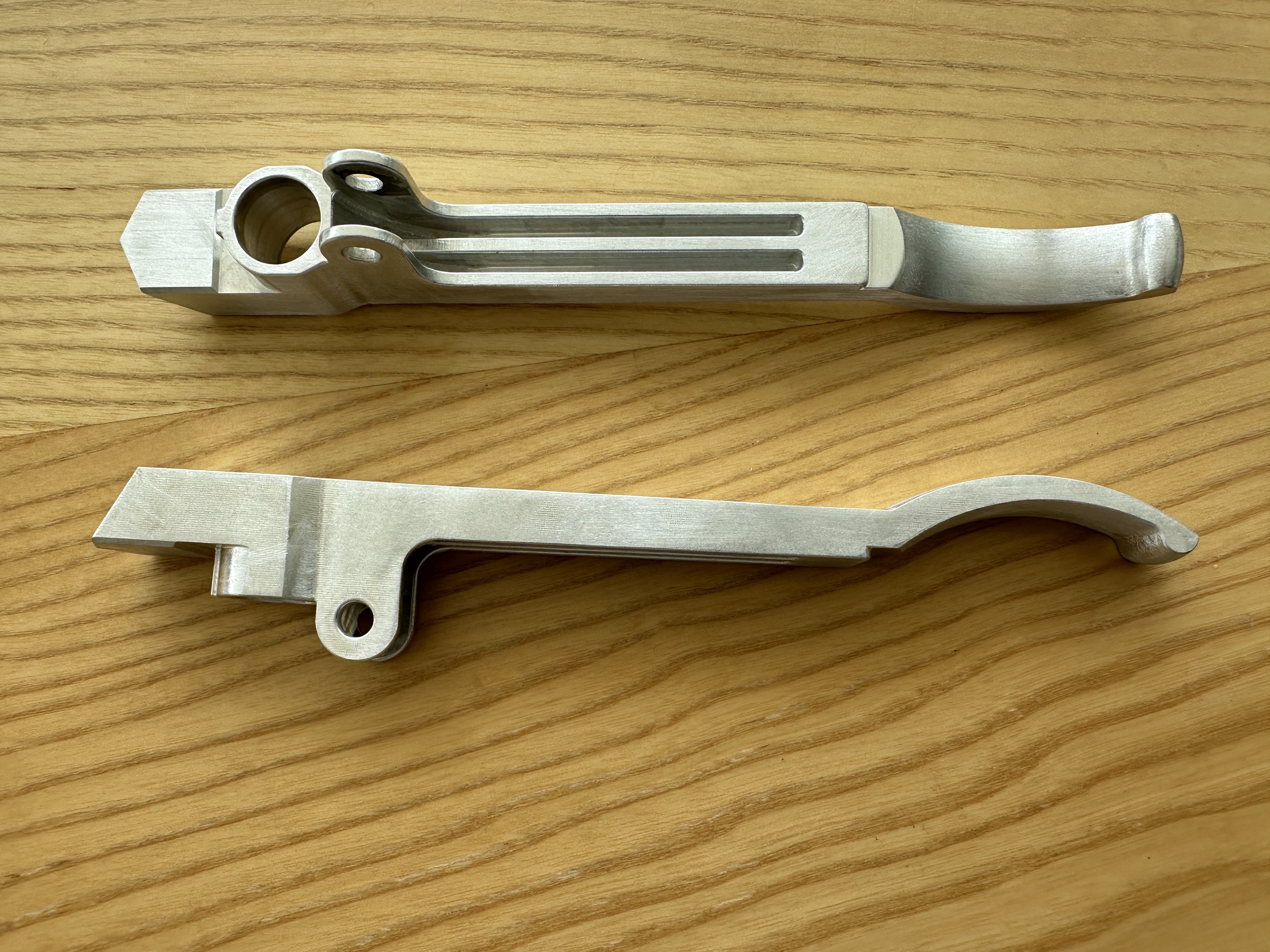

Aujourd'hui, recuperation des poignées de porte en aluminium massif, vraiment sympa, on a mis une rainure supplémentaire dessous pour les consolidées, et cela ne se voit pas
