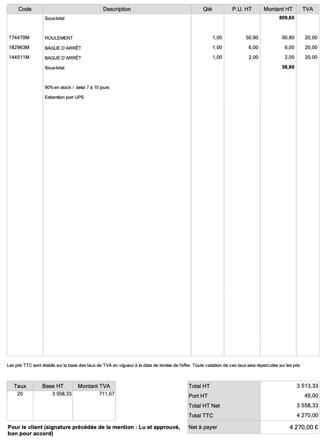

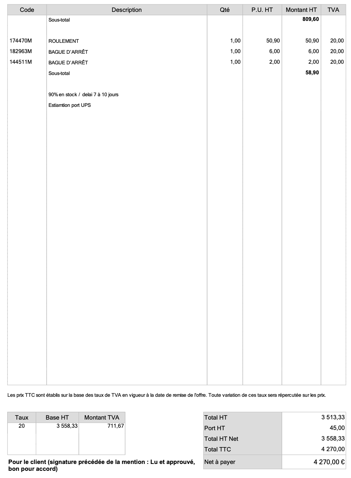

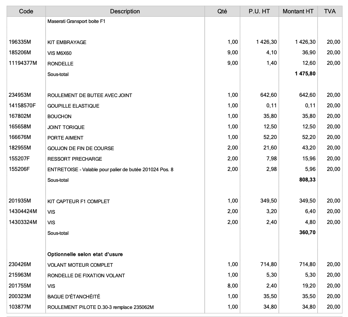

Je met le devis des changements préconisé et prix des pièces et les références ici, ça servira pour les futurs recherches des membres :)

remplacer le volant moteur a ce kilométrage la n'est pas necessaire
