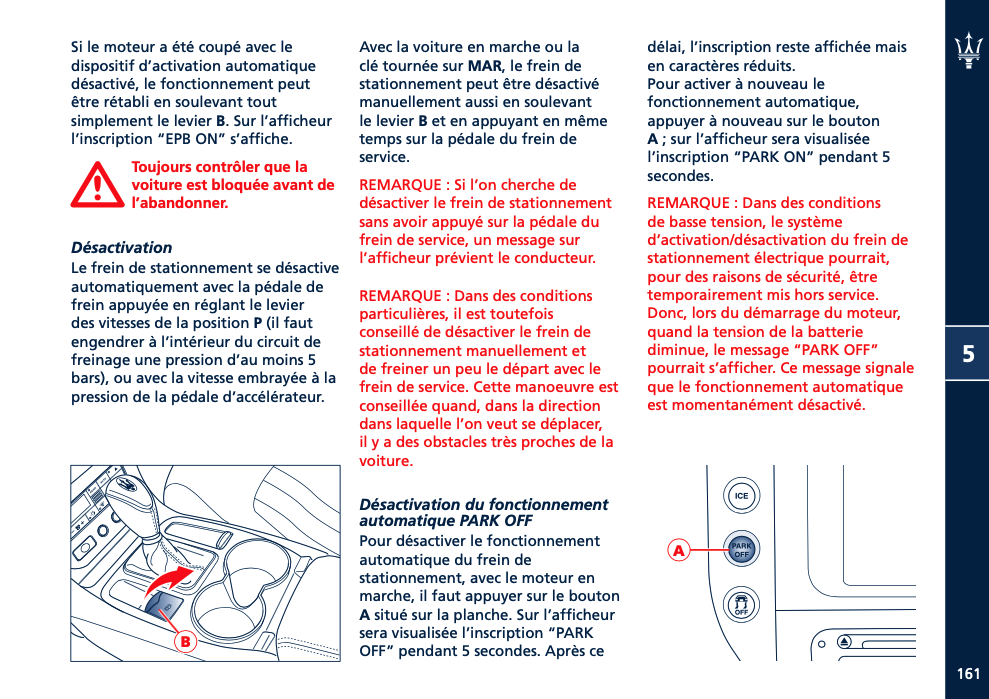

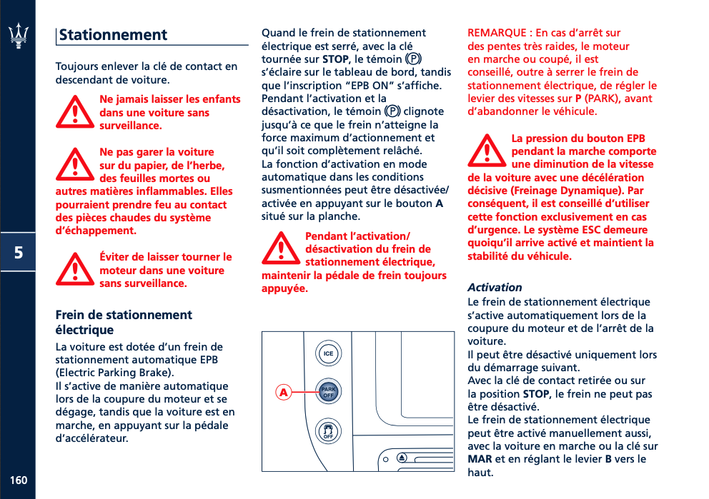

J'ai vérifié sur ma quattroporte avec boîte de vitesse automatique: le comportement de ton frein de parking semble normal.
A l'arrêt au garage sur le plat, le frein de parking se serre seulement quand je coupe le moteur, pas quand je mets au point mort.
C'est aussi le comportement décrit dans le manuel d'utilisation. Sauf si le modèle à BVR a un comportement différent.
