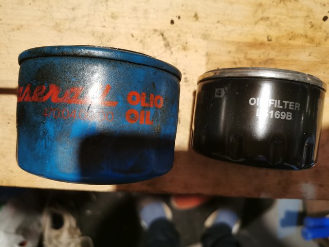

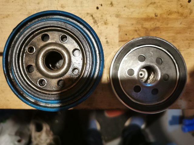

En effet ne remplaçons pas l'intelligence par le règlement. Moi je vidange chaque année, et l'huile a 1000 bornes. On ne change pas un filtre à 1000 bornes sur un moteur en bon état. Quand je vidange, mon huile est claire comme neuve, il est évident que le filtre est propre comme neuf aussi. Toutes les 4 vidanges suffira et encore c'est bien trop tôt. Le filtre ne s'use pas contrairement à l'huile dont on peut supposer qu'elle perd ses qualités dans le temps.....
Le problème de la taille du filtre est pour moi celui du débit. Un filtre minus comme le W77 à 4 trous, c'est à mon avis pas pareil en capacité qu'un gros Maserati à 8 trous. Si Maserati a choisi un gros avec plein de trous, c'est pas un petit à 4 trous qui va faire pareil. Et quand je vois que dans les applications il y a la 4L je me dis qu'il y a forcément un problème.

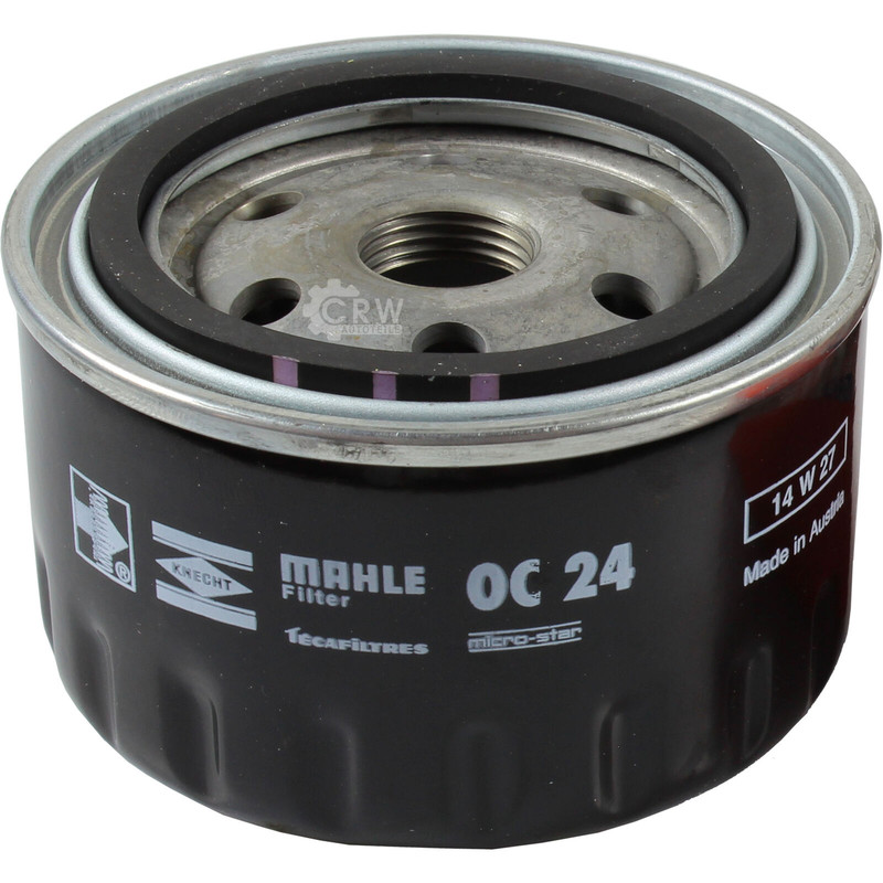

Il y a 5 ans quand j'ai acheté l'auto j'étais effaré des prix des filtres à huile bleu estampillés Maserati donc j'avais fait des recherches quand j'avais enlevé l'ancien bleu de l'auto et j'avais trouvé celui-ci qui était relativement proche par la taille et les trous :
knecht oc 24
Et j'utilise celui-ci depuis 5 ans et je l'ai remplacé 3 fois
:Maze

Les filtres OEM sont des filtres de marque rebadgés.
Mais difficile de savoir la marque en question.
Le design extérieur (dimensions HT, nombre, positionnement et diamètre des trous, etc.) est souvent le même parmi plusieurs marques de filtres.
La peinture elle-même n'a pas bcp de signification, bien sûr, puisque le filtre peut être rebadgé.
Enfin, les marques shiftent d'une marque (voire de modèle) de filtre en fonction de l'offre du marché...
Le plus important est la constitution interne du filtre, avec le type de filtre, son montage, le dimensionnement des flux et l'organisation du système éventuel de by-pass en cas de bouchage.
Et çà, les fabricants de filtres ne l'indiquent pas, il faudrait ouvrir le filtre pour le savoir...
Messages : 2141
Re: [BITURBO 2.0 V6] Vidange moteur
Je me suis souvenu que j ai toujours le filtre d origine de la racing. Donc comparaison avec un ls69 Je crois que l original est un UFI mais les seuls ufi que je trouve sont plus long, donc peut être une production spécifique ?

Ah ouai cet un monstre de filtre à côté du Purflux et en hauteur il passait entre le support et la barre stab ?
Le Mahle OC24 fait 86,5 cm de diamètre et 60 cm de hauteur
:Maze
Messages : 2141
Heuu aucune idée je l ai dévissé du bas du bloc qui était par terre :lol:

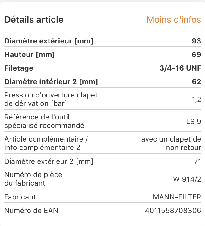

Donc pour être au plus proche de lUFI et qui aiment la couleur bleue du rebadging ;-) le W914/2 semble le plus proche.
Cfr les dimensions.
Avec un tarage correct du clapet apparemment
Messages : 4341
Oui, c'est celui indiqué par Alpa.
La seule différence qu'on peut voir, c'est le nombre de trous. J'aime bien acheter les pièces d'origine, mais c'est vrai que la différence de prix fait quelque peu réfléchir :o
