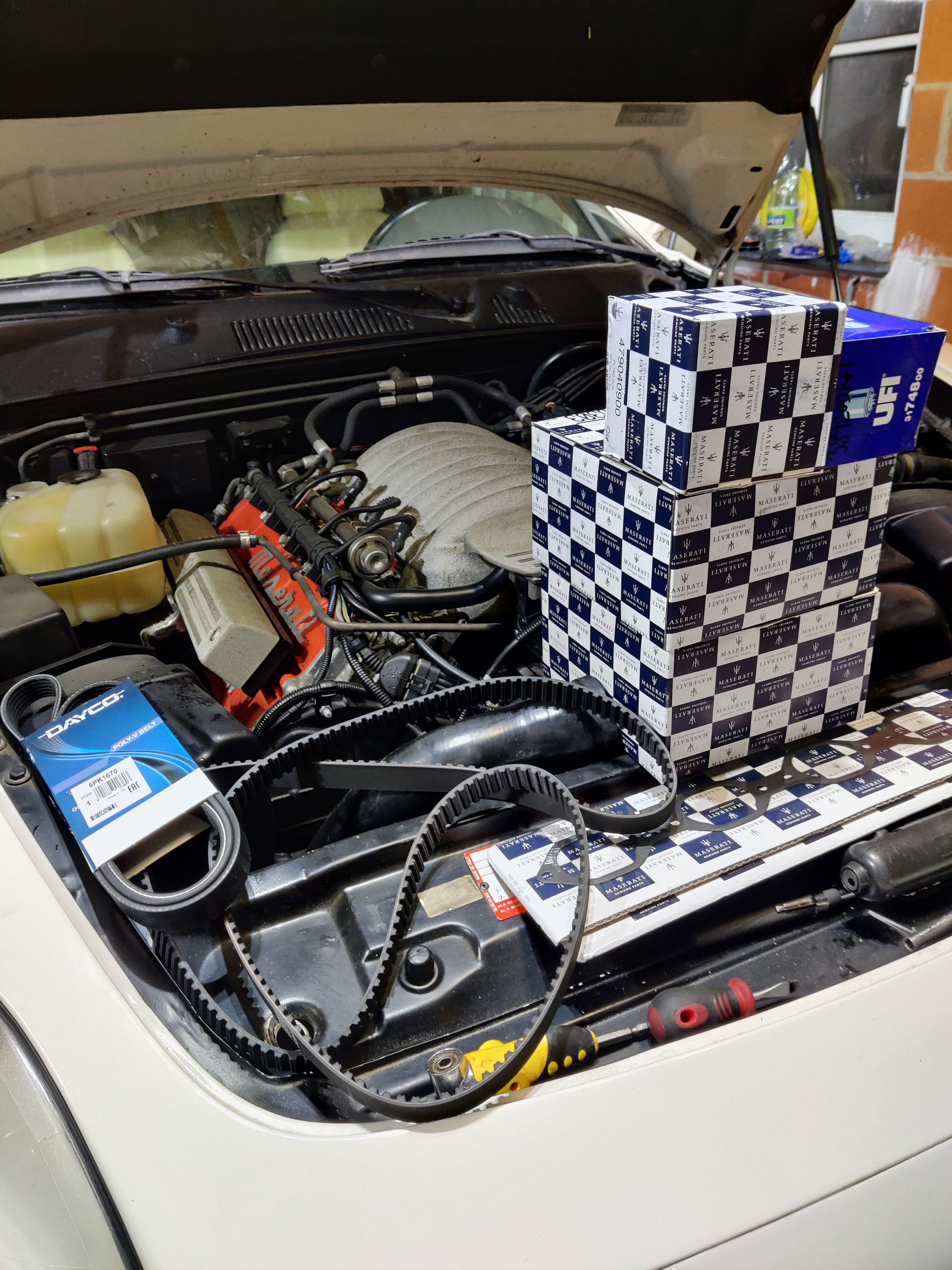

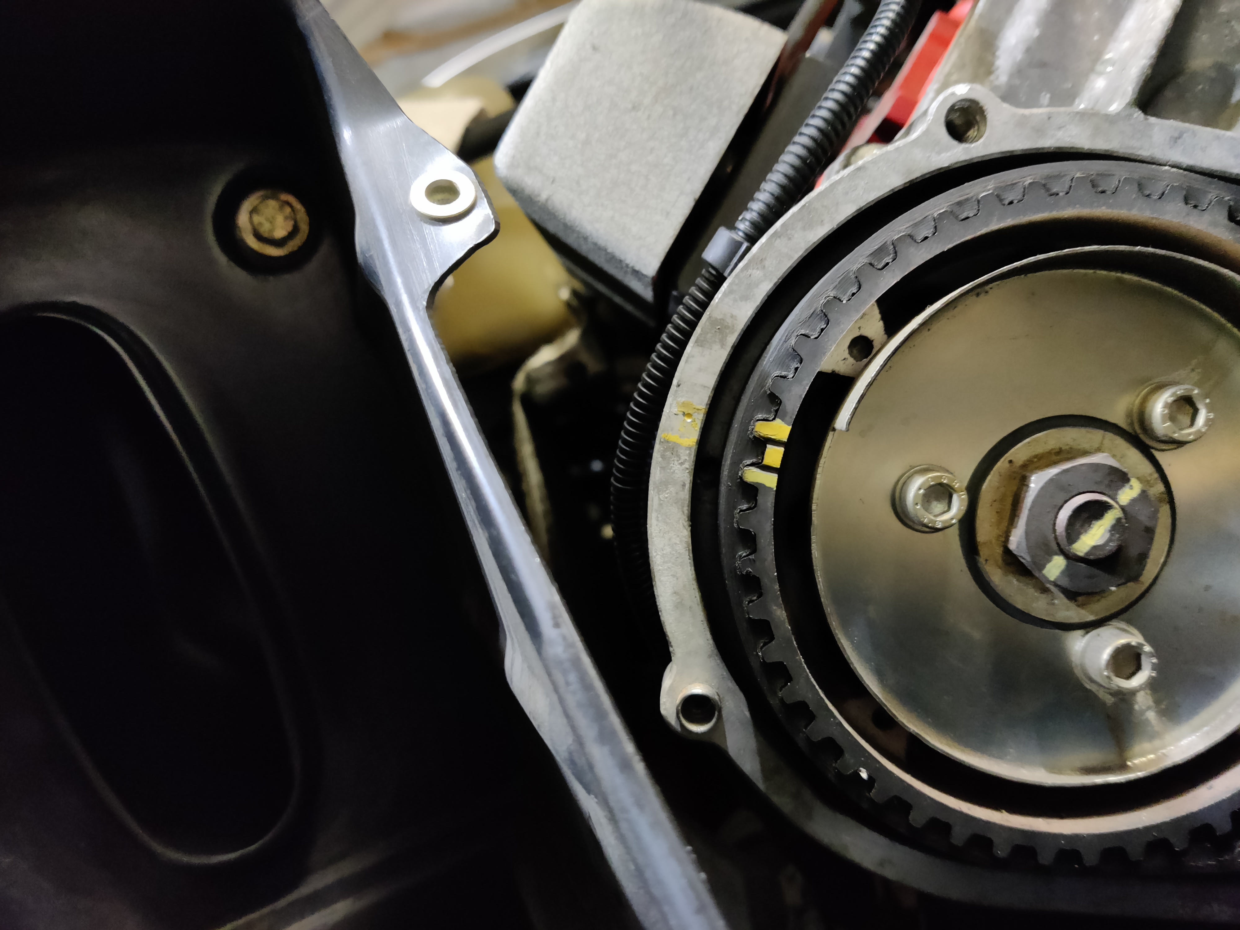

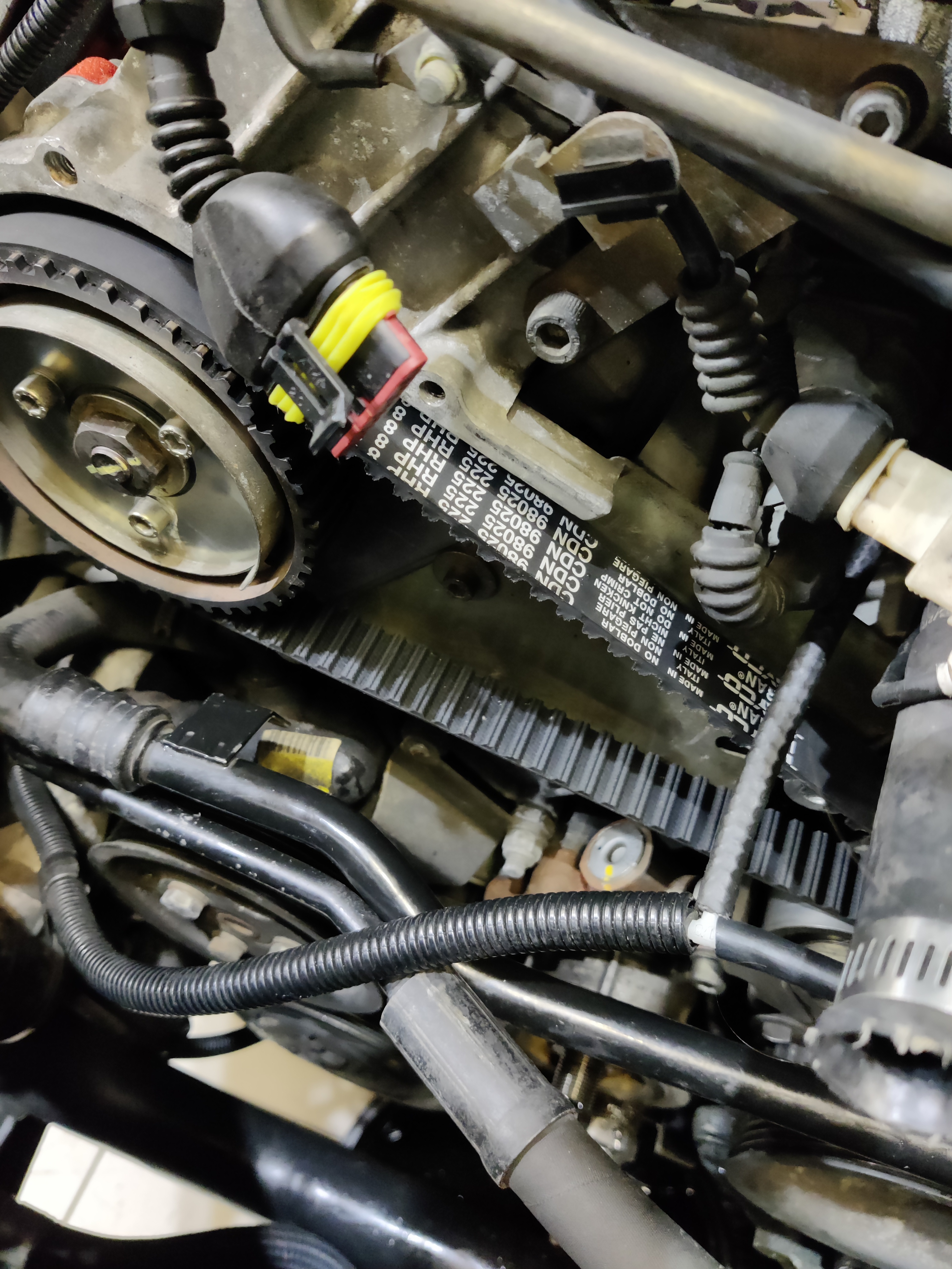

Distribution remplacée.
A force, ça se fait de plus en plus vite (bon, le coup de main de cooldent donne clairement un coup de pouce majeur :D ).
Deux trois photos pour documenter, mais ça s'est passé sans soucis.
Une partie des courses reçues.
Tout est bien en face.
La nouvelle est posée.

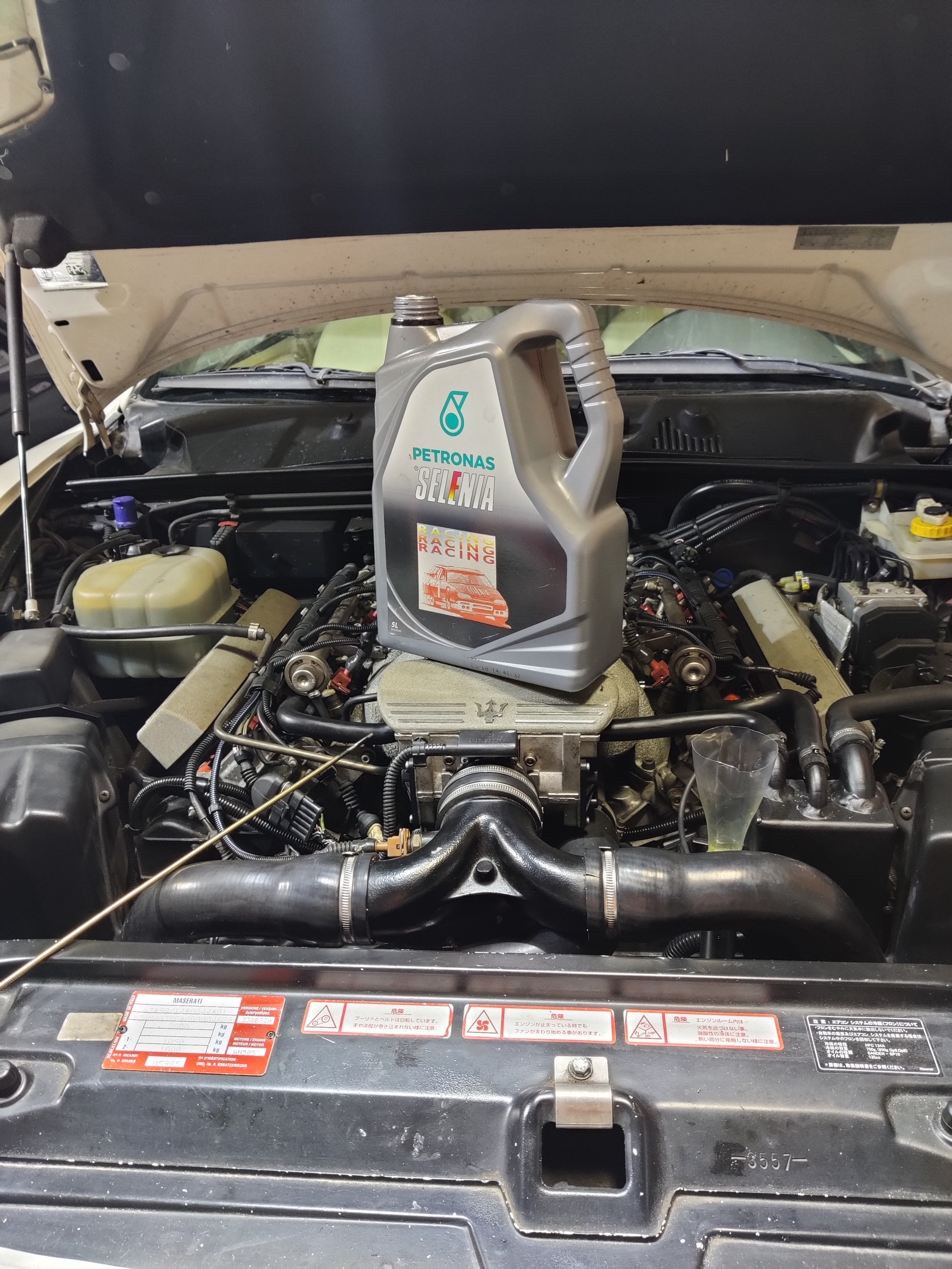

Plus qu'à remplir (pas de remarque sur mon entonnoir, ça a toujours marché de façon optimale :mrgreen: ).
Et ensuite on peut s'en aller.

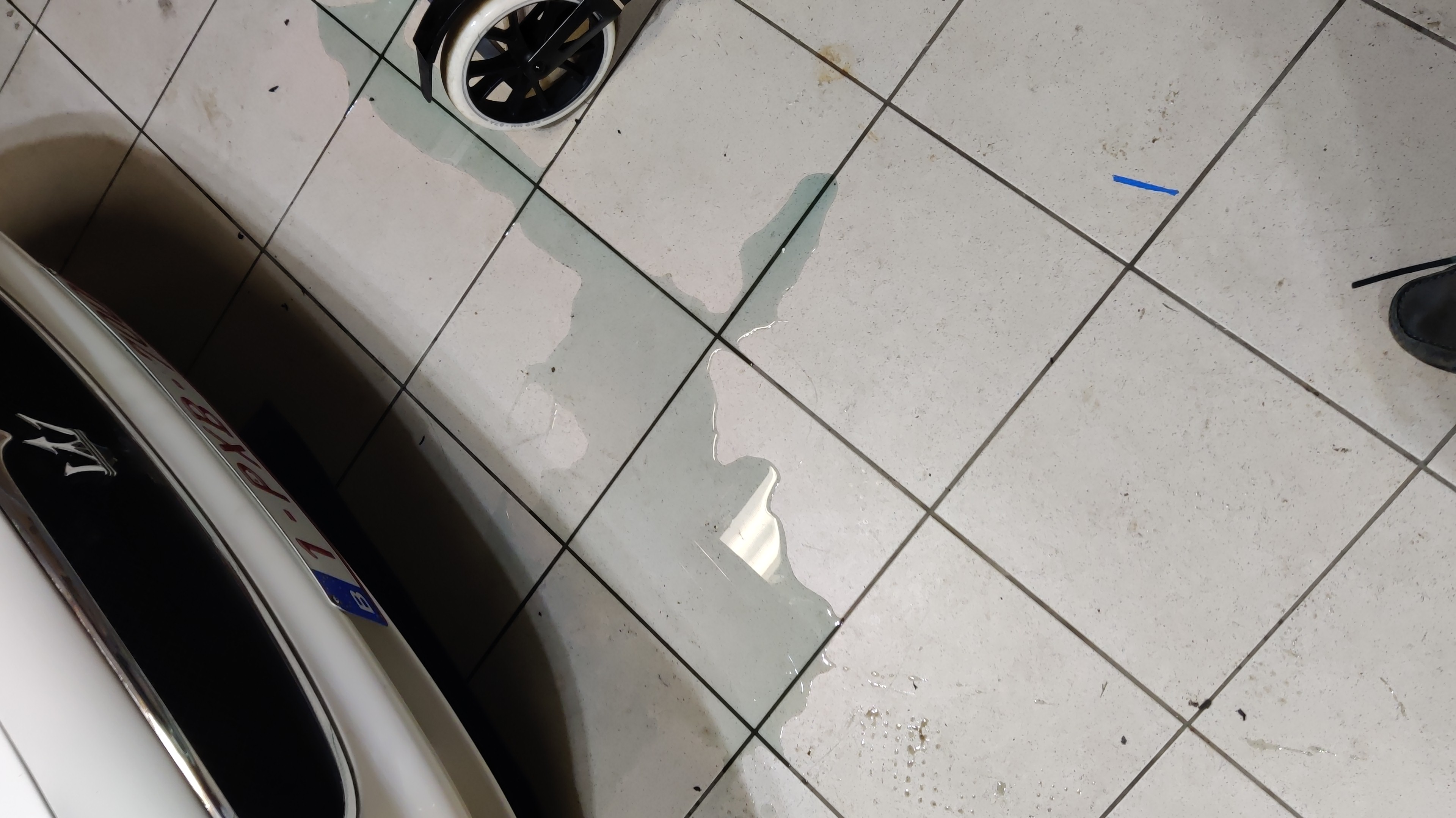

Une fois la température adhoc atteinte, le calorstat s'ouvre, et c'est le moment où l'on se rend compte que l'on avait oublié de serrer un collier. Et il n'y a pas à dire, collier ouvert, c'est vraiment pas étanche. :lol:
Rien de bien grâve, si ce n'est que c'est toujours pénible de ramasser du LDR.

Ta courroie de distribution est à l'envers... :D
Plus sérieusement, c'est quoi les joints sous les boites ?
Messages : 8546
Re: Japanese maserati lost in Belgium, part II
joeley a écrit :Ta courroie de distribution est à l'envers... :D
C'est pour ça qu'elle est partie en marche avant quand j'ai voulu la sortir !? :lol:
Ce sont des trucs reçus pour une autre : joints de plenum de la GS pour cooldent qu'au final il n'a pas besoin :roll: .
Ca servira tôt ou tard à quelqu'un.

mikeoscar a écrit :En chinant un peu hors du réseau ca nous donne :
- 1 courroie distri Dayco 225RHP220 (eurospares) £32
- 1 courroie accessoires 6PK1670 (oscaro) 15€
- tendeur hydraulique (eurospares) £149 (note : équivalence sur Mitsu 3000GT md319040 environ 60€)
- 2 roulements SKF617546A/HT22 (ebay) 42€
- 2 galets accessoires Febi Bilstein 40441 (autodoc) 15€
- amortisseur/ressort tendeur accessoires Maxgear 54-0623 (autodoc) 29€
Soit 300e de pieces (hors pompe a eau qui n'a que 20mkm dans mon cas)
en bonus
- calorstat Mahle TH3480 (oscaro) 52€
Et tout me semble cohérent . ;)
