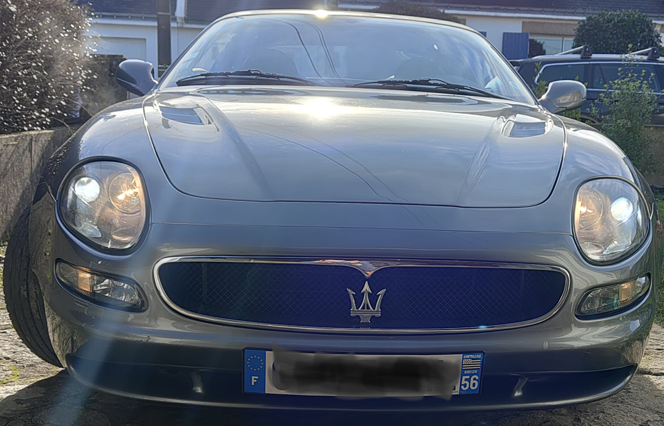

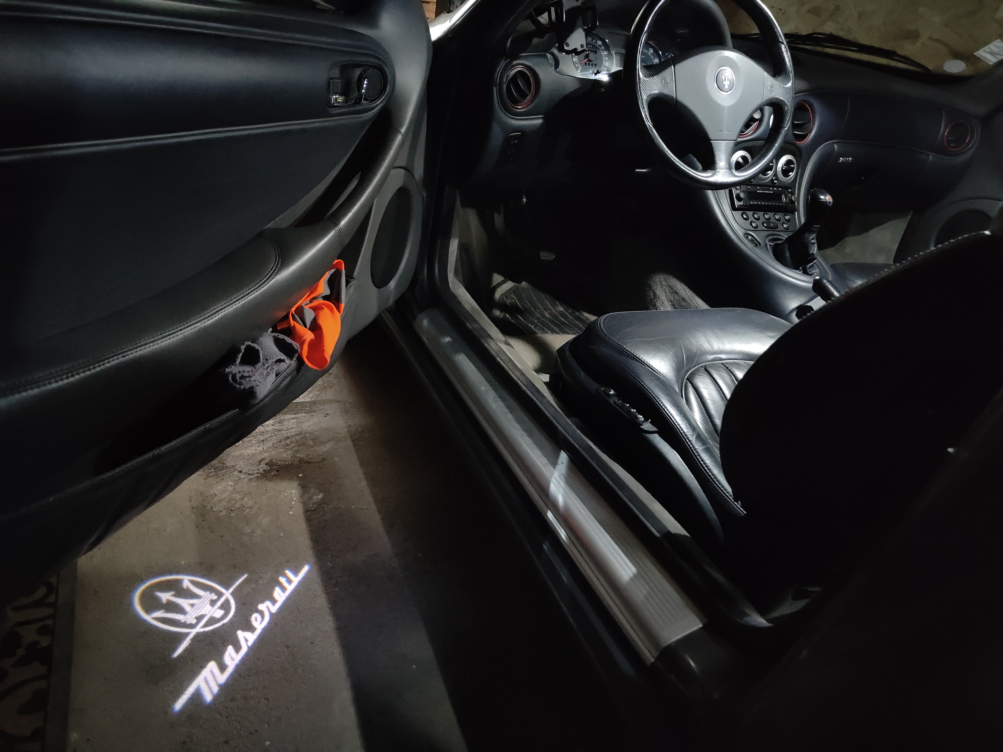

Coucou la Compagnie des Tridents,
Ok, ok, certain diront c'est du tuning.... :? :D
Bon a vrai dire, il me manquait une ampoule a LED pour finir le tour... Du coup, j'ai craqué...
C'est complètement réversible et les loupiotes d'origine sont remisées dans un carton.
Il y avait une petite adaptation du connecteur et c'est tout...
PS: pour les autres puristes, petite devinette, quelle autre (seule) modification tuning, on peut apercevoir à l'intérieur ?
Bianca.C est contente :D

Le chrome était pas mal détérioré, ça ne faisait pas très propre. Je les ai décapé (javel sur les chromes sur plastique ça marche bien). J'ai finis par trouver ça fade en noir, du coup, je me suis dis au pire je pouvais tenter un peu de fantaisie et avec le bleu (dark blue) ça marche plutôt bien.

Hello,
Vous pourrez trouver ça sur Amazon :
- https://amzn.eu/d/10YXhDQ
Il me semblait les avoir payé moins que ça, je ne sais plus.
Pour la 3200, je n'ai pas touché au connecteur de la voiture, j'ai coupé le plastique des broches cuivres des éclairages, soudé directement sur les broches cuivres des cosses plates + gaine thermo, et le tout rentre parfaitement dans le connecteur d'origine. Attention, quand vous le rentré dans l'emplacement en bas de porte, il y a un ergo sur le projecteur qui sert aussi à régler l'orientation de la projection et qui passe tout juste en largeur. Ne forcez pas.
Voilou 😉

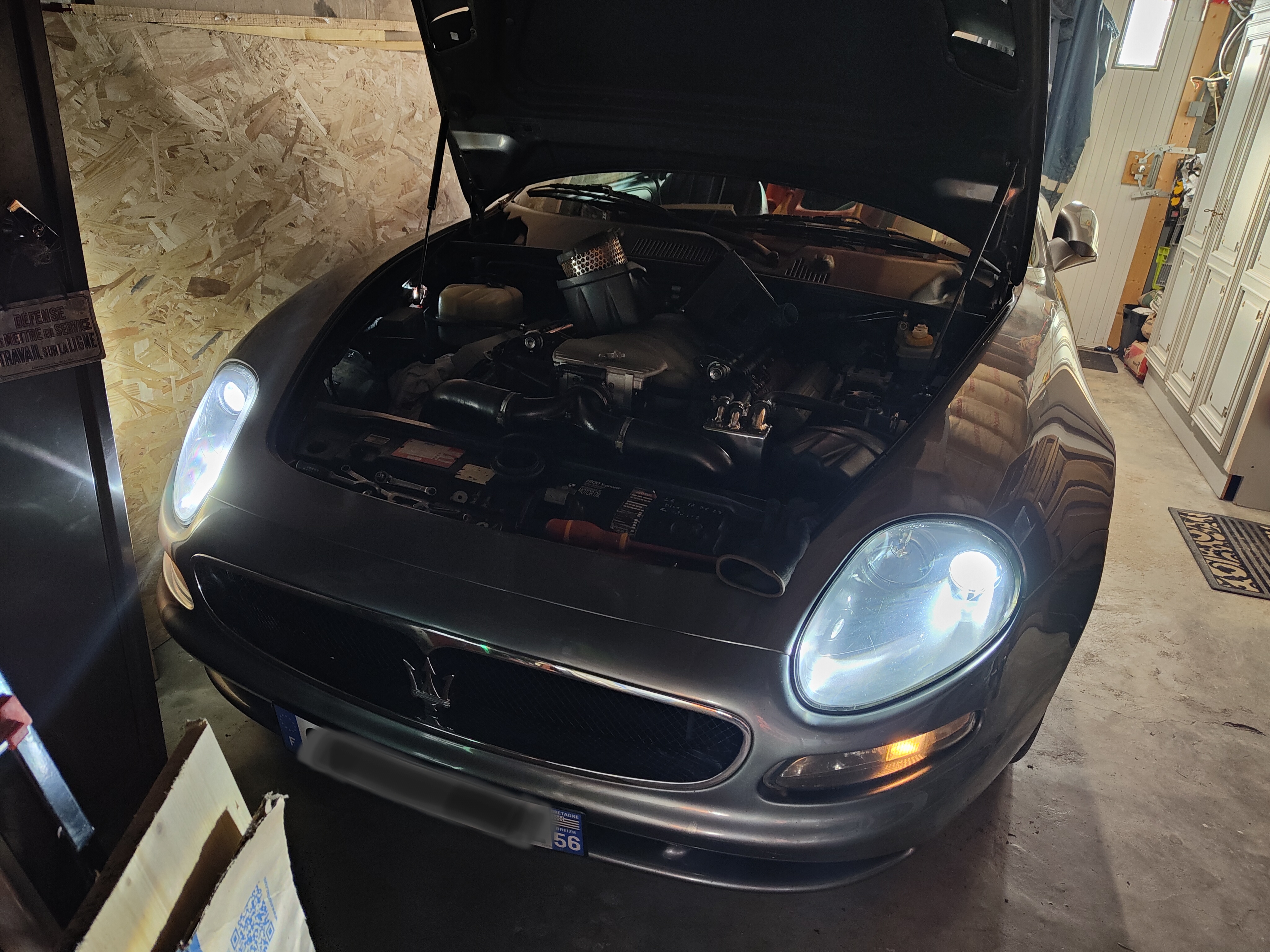

Coucou l'équipe,

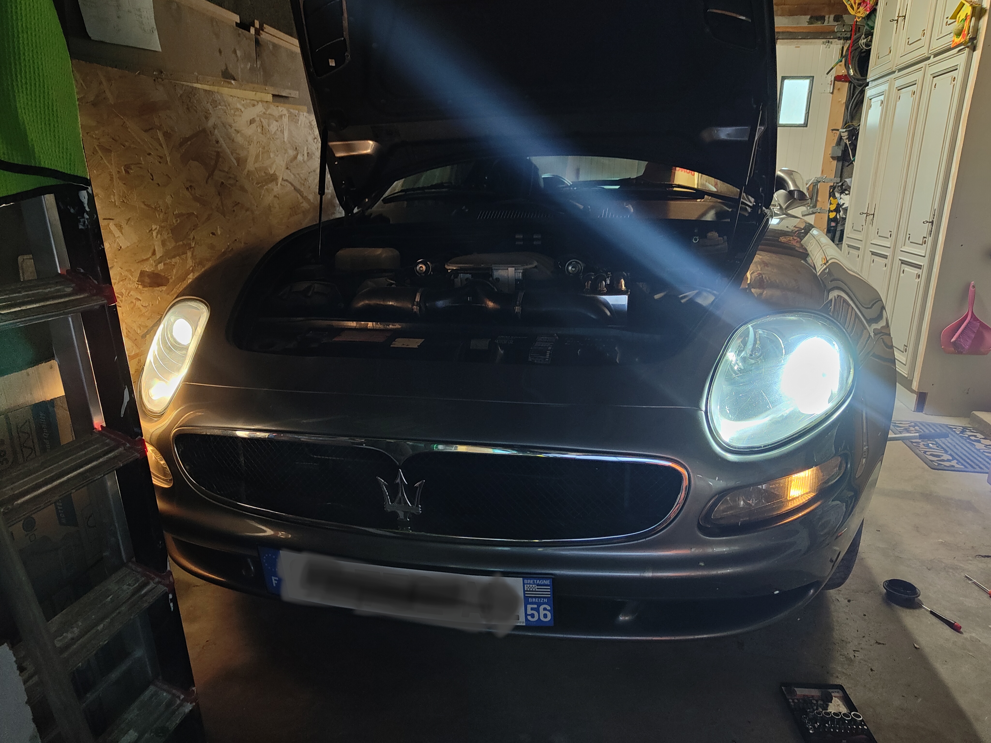

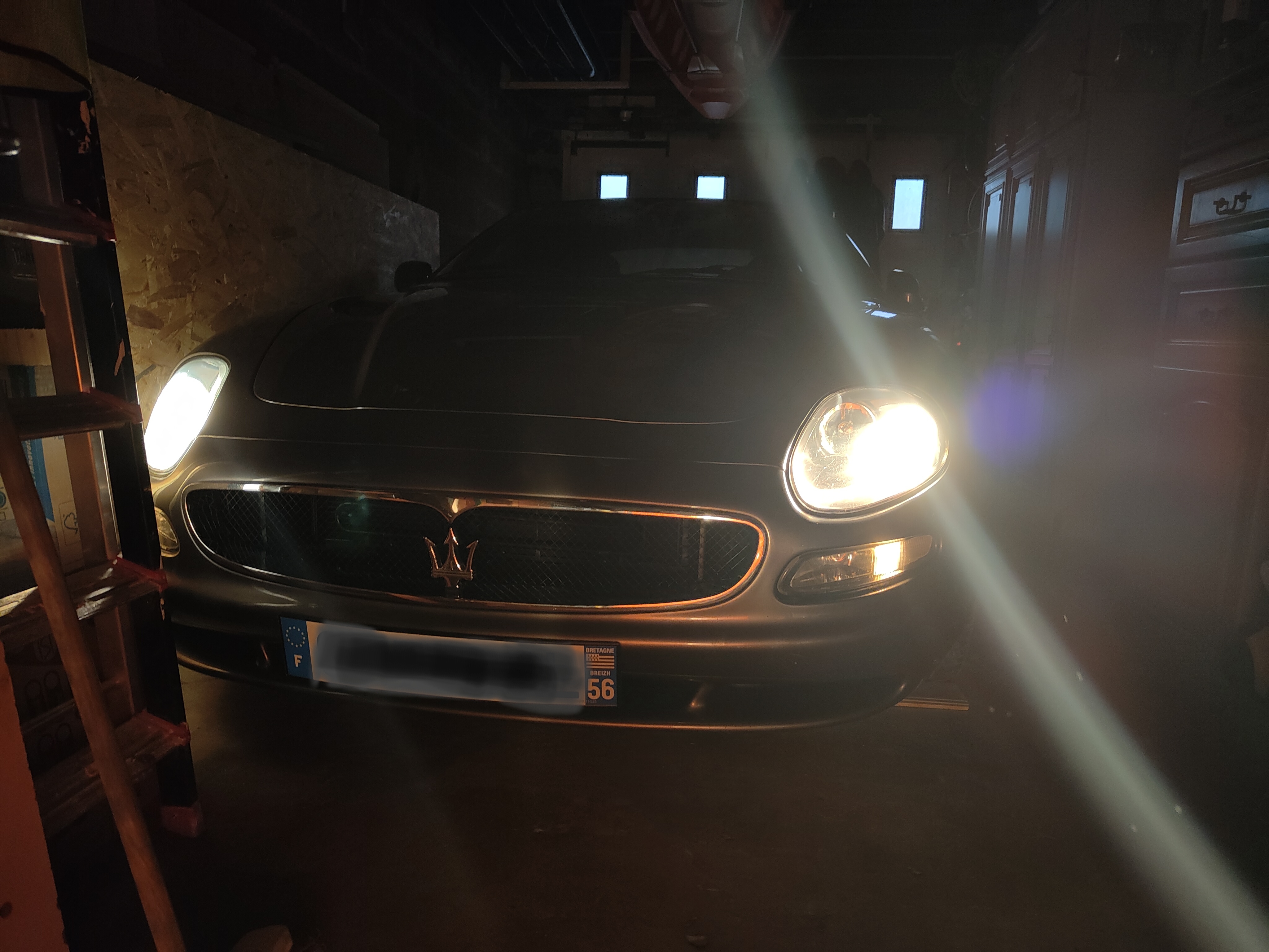

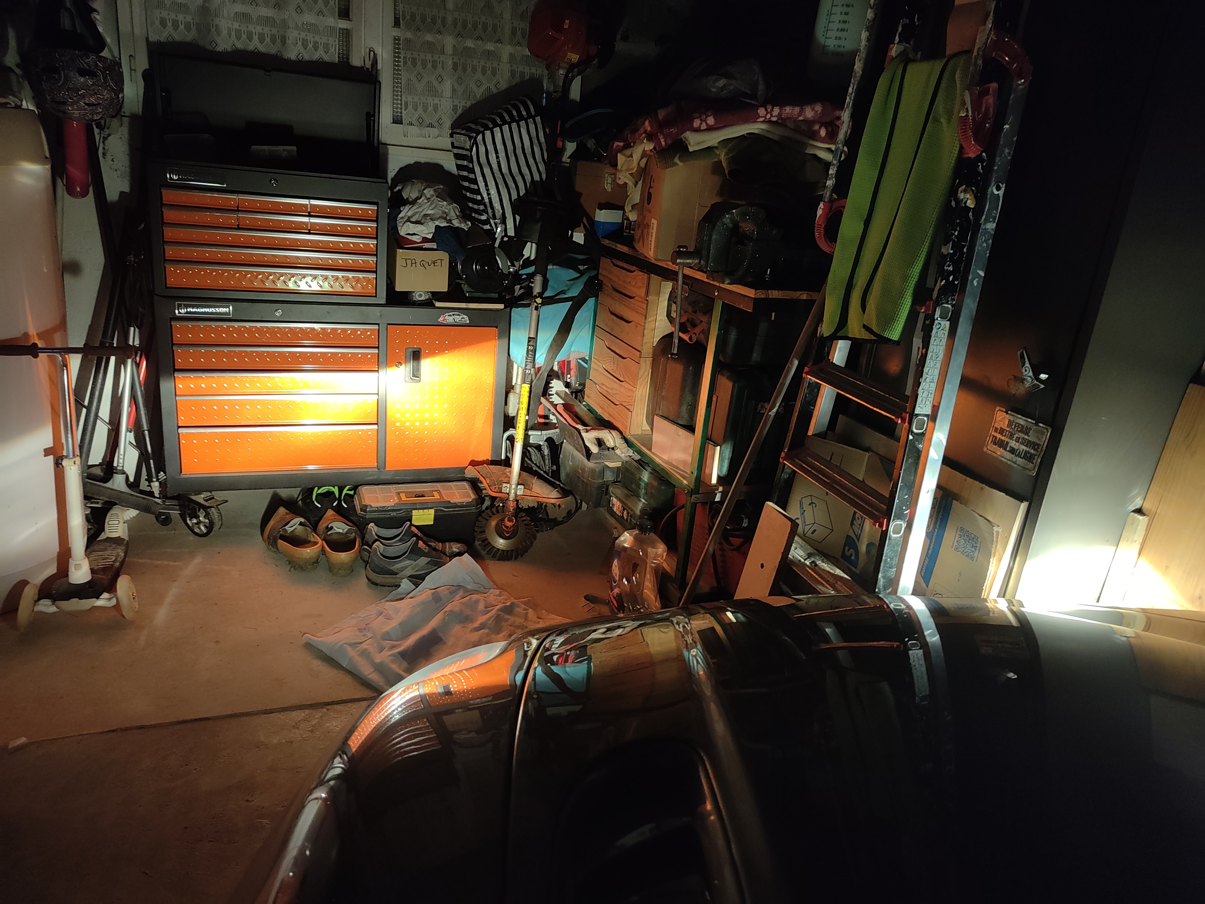

Hier entre deux pendant midi, c'était remplacement des ampoules de croisement pour tester. Nous sommes conquis !
Passage en LED homologué route - PHILIPS ULTINON pro6000Boost , elles disposent d'un certificat d'homologation téléchargeable. Elles disposent également d'une liste de véhicules compatibles avec l'homologation, Maserati n'est pas encore dedans, mais quand je vois que nous pouvons y trouver des voitures jusqu'à la TR4 TR6, je me dis que c'est bien parti.
Merci, de ne pas tenir compte de l'état lamentable de mon garage... 😞

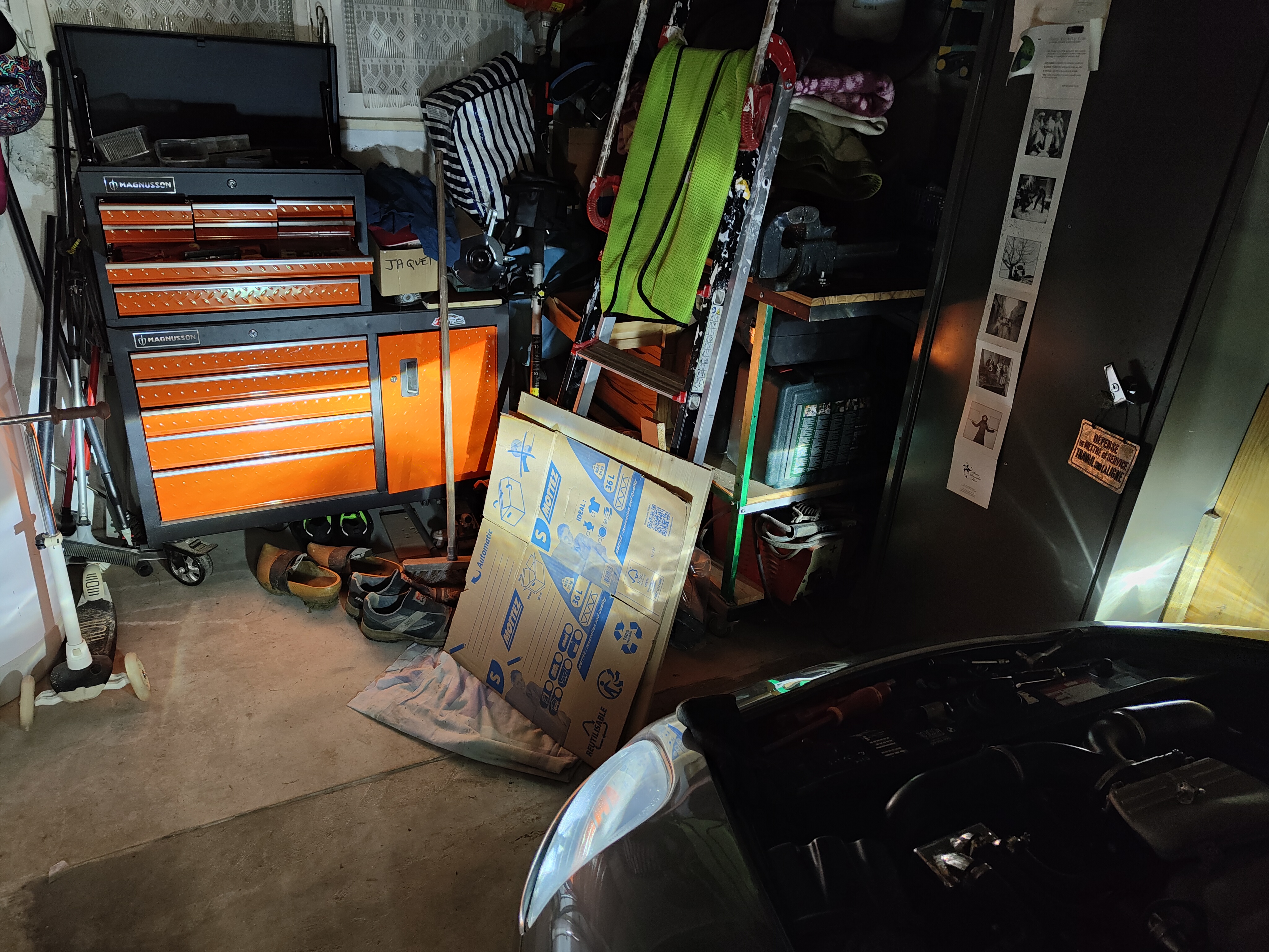

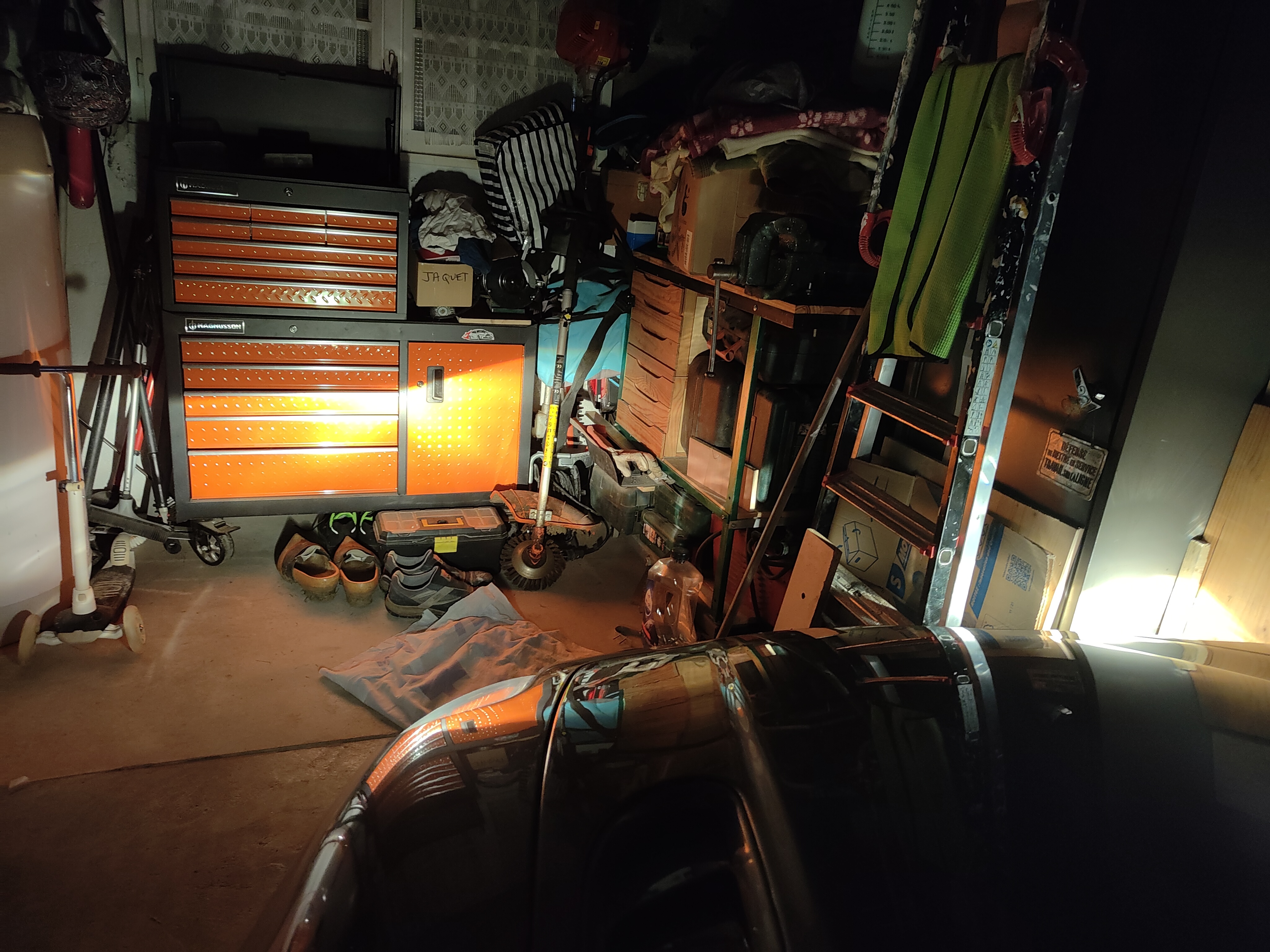

Essai sur route, pour aller chercher les enfants a la garderie, dans un bois de nuit. Rien a voir avec les H1 allogènes... Plus peur de prendre la voiture de nuit.
Précision : pas de défaut ODB constaté (ampoule rouge), hormis un défaut aléatoire que j'avais avant, elle s'allume parfois a froid et s'éteint après..

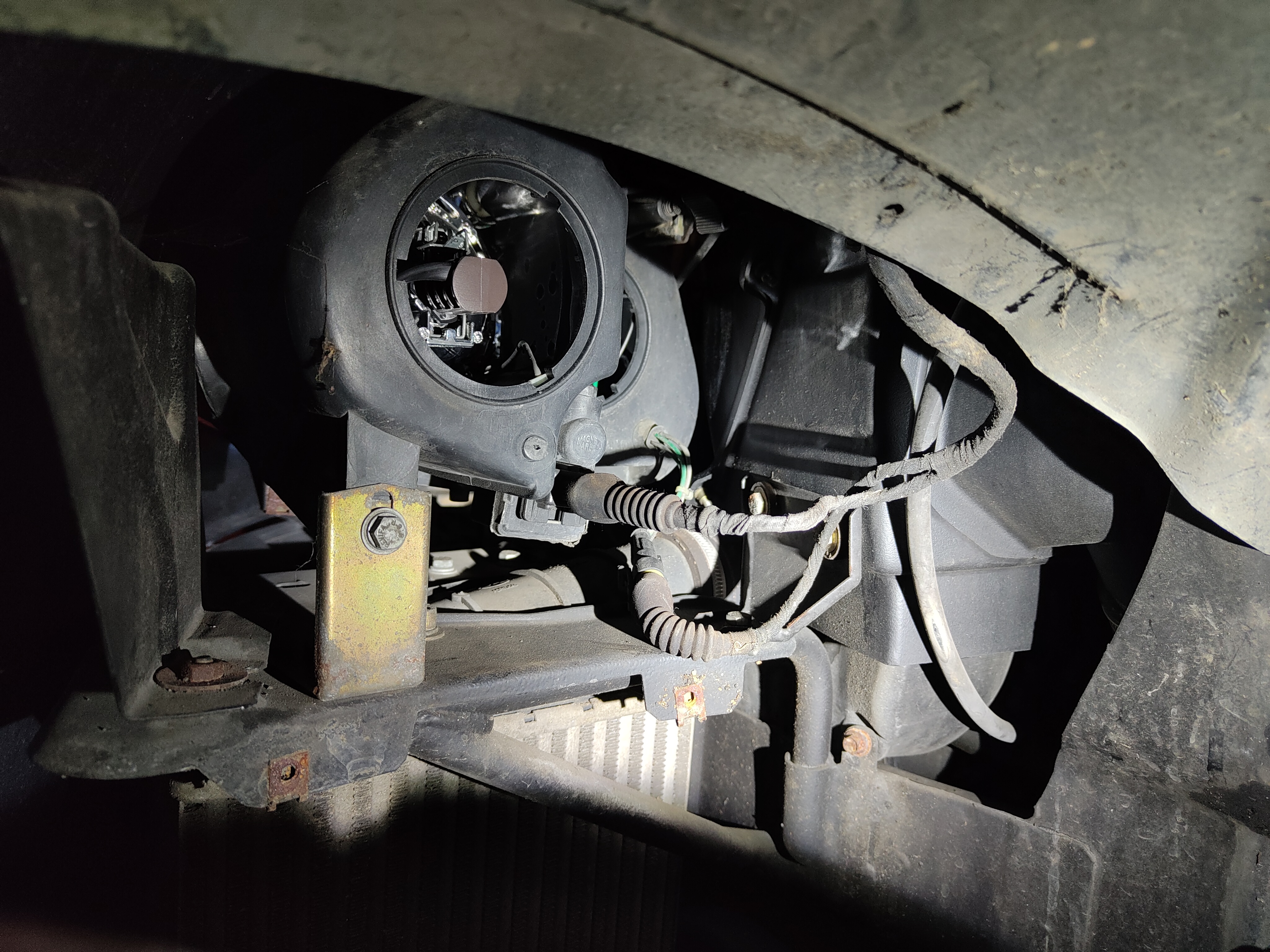

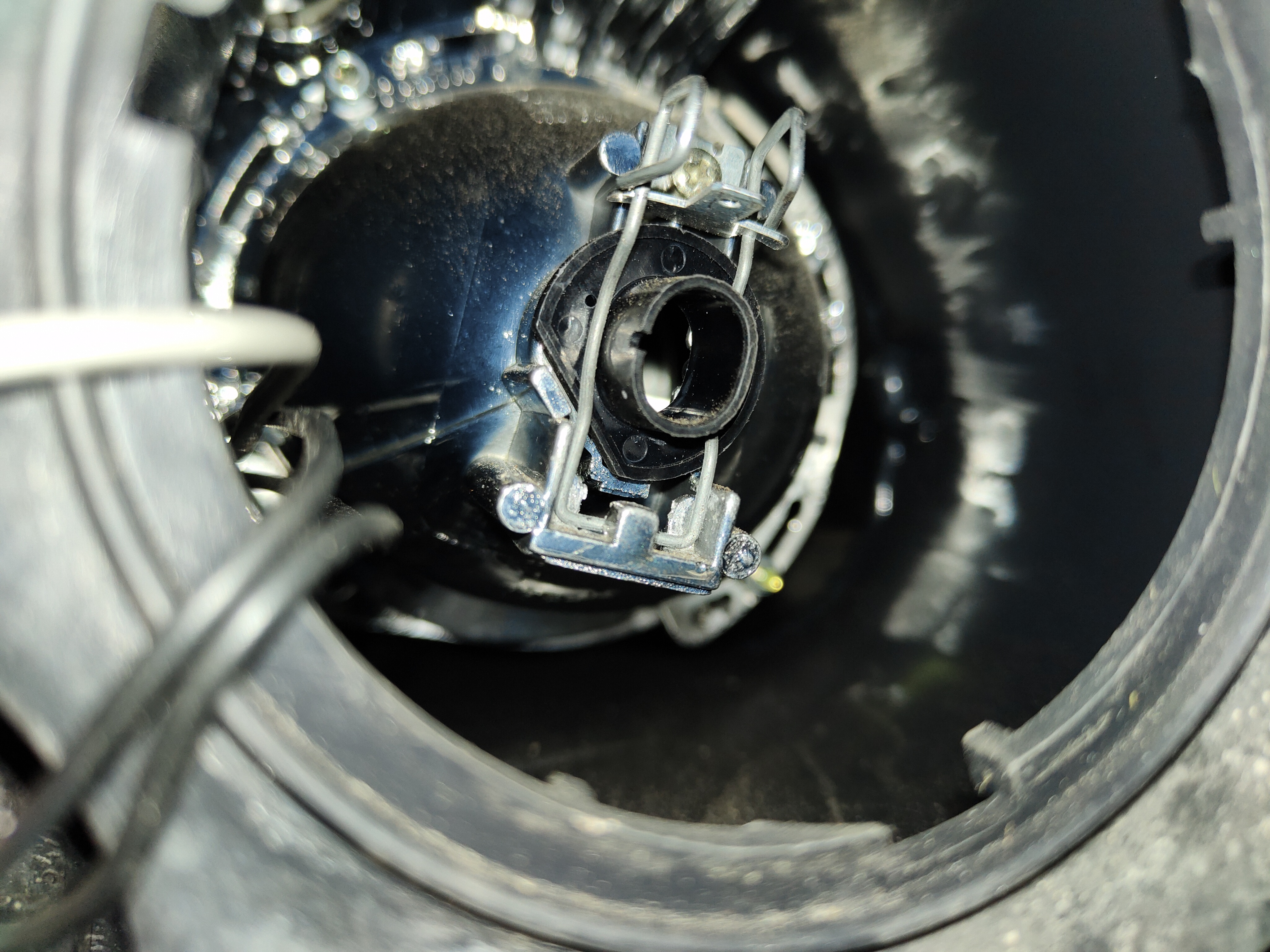

Pour les NULS comme moi, côté Gauche je suis passé par l'arche de roue avant, obligé de lever un peu la voiture. Pour le côté droit, j'ai enlevé la boîte à air et passage sous capot, je préfère.
La prochaine étape les feux de route, facile par les boîtes à air et après les feux de brouillard mais a part démonter l'optique je ne sais encore trop comment, je ne vois pas.
Bonne journée.

Si tu veux , tu peux passer pour les deux côtés par les boîtes à air, il faut les enlever complètement pour avoir plus de place. Pour les croisements, ça se fait du bout des doigts en partie a l'aveugle. Ou par les arches de roue, 2 écoles.
Je ne sais pas si tu as vu, les ampoules Led disposent d'un support de guidage amovible.
C'est plus simple de mettre d'abord l'anneau même si c'est du bout des doigts, et ne le fais pas tomber 😁, il y a un méplat + 2 pions de guidage, le méplat s'oriente en bas à gauche dans le sens de la route si je me souviens bien. Regarde en démontant tes vieilles ampoules.
(Le ressort est mal mis sur cette photo , mal verrouillé en haut a gauche, mais c'est corrigé)
La LED et son support de guidage ont également un petit ergo détrompeur, pour y insérer la LED seulement dans une position. Après mettre l'ampoule et la brancher c'est facile.
Vu du passage de roue gauche :
Bon courage.
Le plus long, c'était de récupérer une rondelle tombé entre la jupe et le par-choc ... 😞
