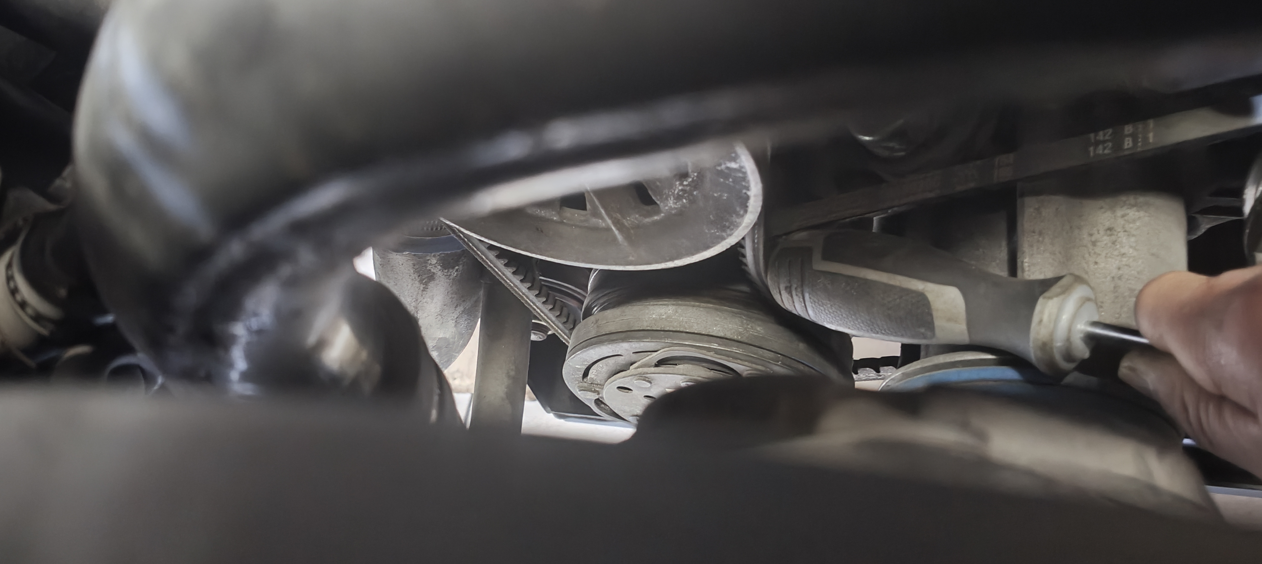

On jette un oeil sur la courroie, à ce stade, je ne sais même pas si on peut encore parler de jeu.
A se demander si j'ai la bonne ref (dayco 10A0690C) ?
De prime abord, je ne vois pas vraiment comment tendre la courroie, il y a bien un écrou à l'arrière de la pompe (qui doit permettre la rotation j'imagine) mais il semble inaccessible. Si vous avez la technique... Ca a l'air bien pénible.

La mauvaise, c'est que pour l'enlever, il va falloir enlever la boite. Je ne vois pas comment ça va pouvoir se faire rapidement ce truc.
Tant que j'ai tout démonté, vous voyez des trucs à remplacer préventivement "tant qu'on y est" ? L'embrayage est probablement d'origine mais ne semble pas avoir de soucis, on verra visuellement. Le démarreur ? Ca coute une fortune ou il y a une alternative à vil prix?
Et voilà, à priori, le reste ne pose pas de problème. A priori.

Effectivement il y a une vis de réglage sur le compresseur de clim mais c'est une galère absolue pour y accéder. Pourquoi ne pas remplacer la courroie par une plus petite ?
Concernant les vis récalcitrantes, pour avoir eu le coup sur un des caches de chaînes d'AAC où il n'y a pas beaucoup de place et où les vis étaient bien collées, j'ai utilisé ça : https://amzn.eu/d/1SVTmVc et c'est ultra efficace.
Re: Blue is the new red.
J'y ai pensé à la courroie plus courte, mais bon, si je pouvais récupérer le réglage, ce serait pas mal quand même.
Peut-être qu'en enlevant la durite de sortie du turbo je vais récupérer assez de place pour passer une petite clef, on verra.
