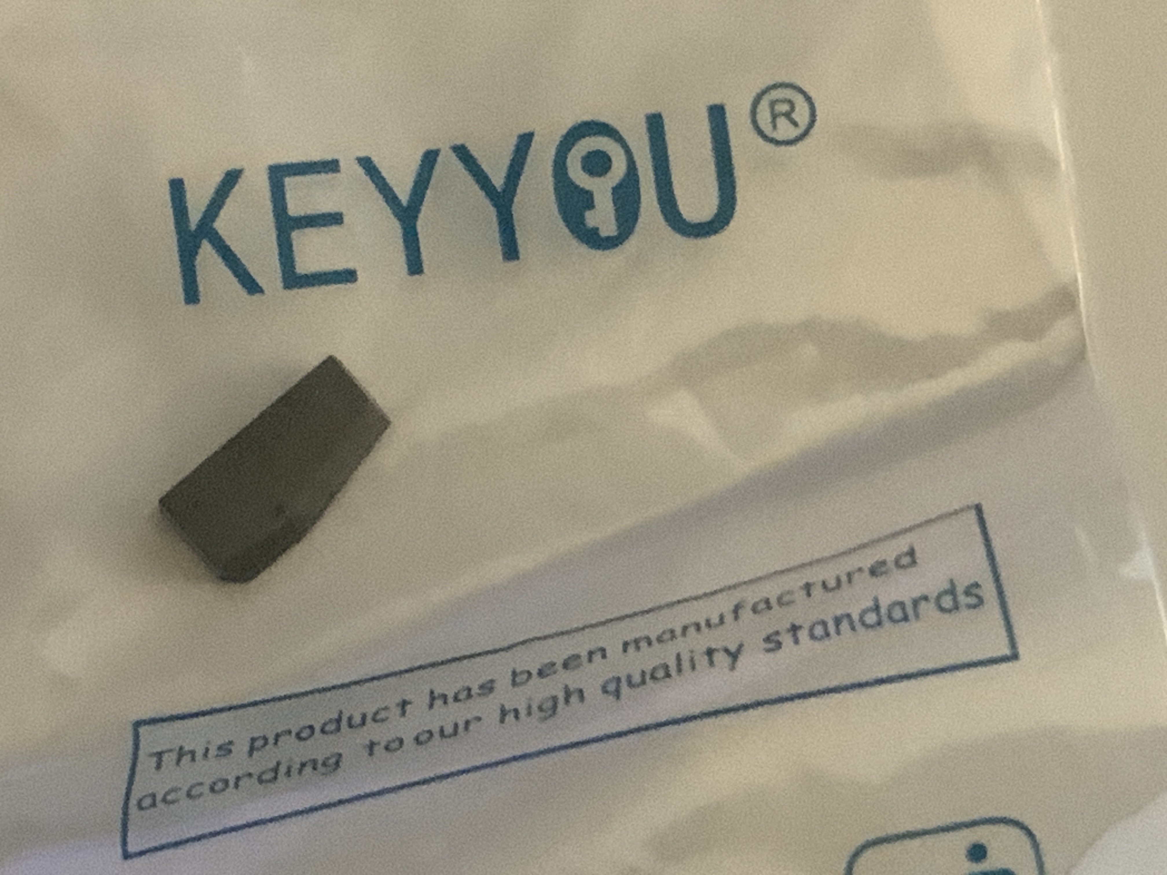

Rien à voir. Les piles c est pour la télécommande d ouverture. L antidemarage, c’est une puce T5 qui ressemble à ça. Tu vas dans ton faiseur de clé, et tu lui demande de te la copier. Peut être la puce à t elle une faiblesse.
Sinon, défaillance de l antenne de clés, et écu de clé.
Tu peux aussi opter pour la méthode Gemini, le fil sur la blanche, (je ne sais plus le nom), il expliquait comment il avait fait sauter l anti démarrage par une boite. Du coup, plus de problème.

OK Merci Konimino2Konimino2 a écrit : ↑mar. 25 févr. 2025 18:46THIBAULT69 a écrit : ↑mar. 25 févr. 2025 13:34 Bonjour à tous,
Depuis quelques jours, le voyant code clé ne s'éteint pas systématiquement et je dois répéter 2 ou 3 fois l'opération avant de pouvoir démarrer.
J'ai commandé 2 nouvelles piles CR1220 (introuvables en grande surface). J'espère que le problème vient de là car je n'ai pas encore reçu les piles.
