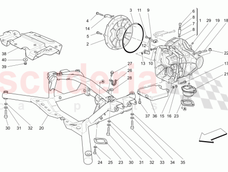

Aujourd'hui j'ai fais d'autres essais, en conduite vraiment poussée à haut régime ça claque au changement de rapport. Ça donne vraiment un coup sous la caisse. Quelque chose à près du jeu mais quoi?!
J'aurais tendance à m'orienter vers un silentbloc de boîte car ça claque à l'arrière, c'est plutôt flagrant en conduite très sportive.
Sur eurospares je n'arrive pas à visualiser les potentiels pièces concernées.
Je vais voir pour la mettre sur pont en espérant que ce soit accessible.

Je pense avoir trouvé le coupable. Le gros silentbloc à l'arrière, la pièce 21, elle est bien abîmée la boite bouge bien avec un pied de biche , je pense qu'elle tape sur le berceau en cas d'accoup . Quelqu'un l'a déjà remplacé ? Pour avoir la marche à suivre. Merci d'avance ;-) je vous dirais ce qu'il en est après remplacement
