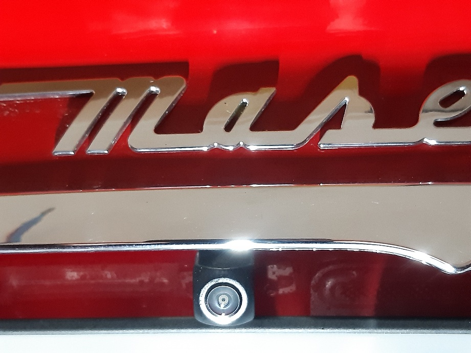

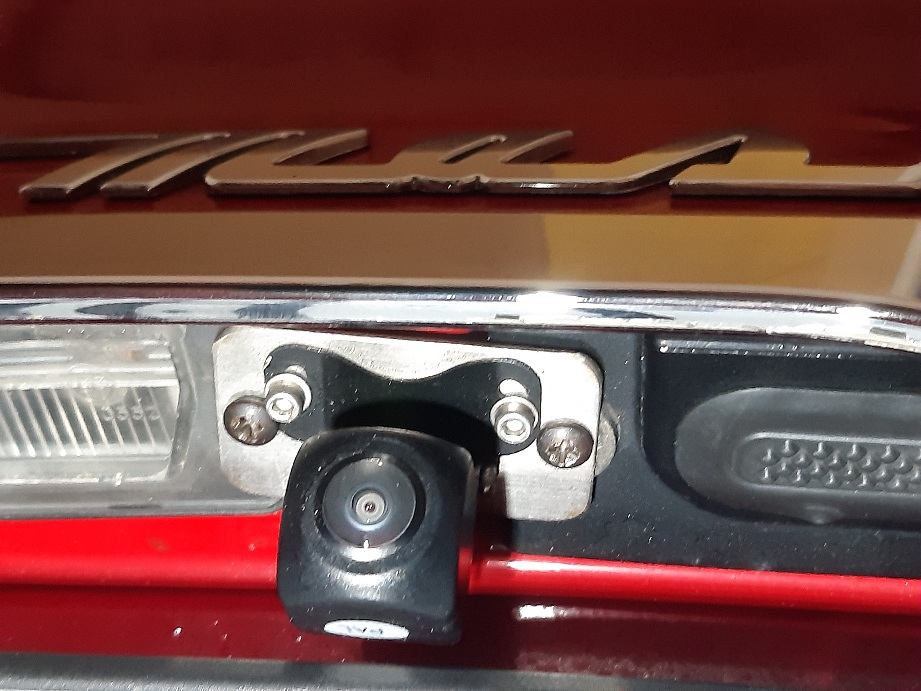

J'ai acheté 2 caméras filaires avec une vue sur 180° et je me suis lancé dans l'installation.
C'est sur que du filaire c'est plus compliqué à installer que ceux qui fonctionnent avec Bluetooth, mais au moins j'allais être sur de ne pas avoir de bugs.
Ci-dessous quelques photos des caméras en place, assez discret, l'arrière pas de soucis (un peu galère pour passer les câbles)

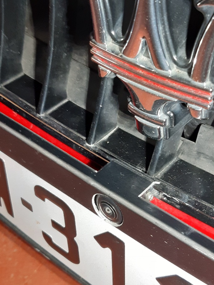

, par contre à l'avant, comme vous pouvez le voir j'ai du être inventif.
J'ai utilisé un support de plaques retourné afin qu'il serve comme support de caméra, et un profilé (fait maison) en aluminium laqué noir qui a servi de cache caméra.
