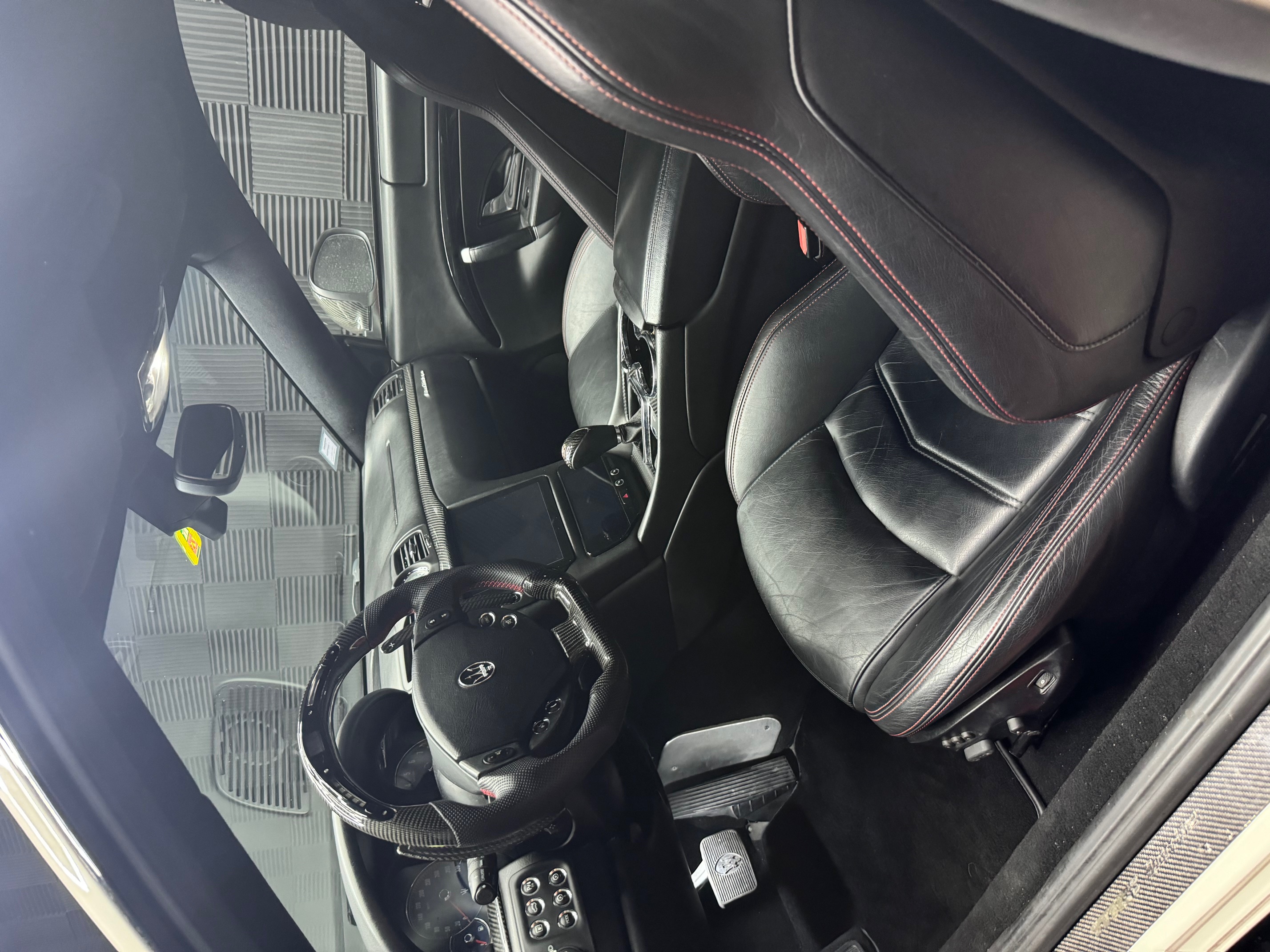

Salut à tous,
Un petit refresh de ma belle. J'ai donc accompli à ce jour environ 2500kms avec mon jouet et c'est juste incroyable ! Cette ligne inox c'est vraiment quelque chose. On ne passe clairement pas inaperçu !
Sinon j'ai fini par faire au mois d’Août l'entretien complet : vidange moteur boîte pont, tous les filtres, check-up complet mécanique et esthétique, relevage de l'avant de 2cm et de l'arrière de 0,5cm.
Changement des pneus arrière pour des michelin PS4S (le garage m'avait foutu des Runflat !!!!!).
J'ai toujours mon problème de voyant airbag. Comme j'ai un intérieur de phase 2, je pense que le montage des faisceaux a été fait à l'arrache. Le temps ne me permettant plus de la sortir, je vais m'atteler ce week-end au démontage du siège passager pour y voir plus clair ainsi que le démontage de tous les plastiques collants pour refaire cela correctement.
Allez en bonus une photo de l'intérieur quand j'étais parti la chercher.

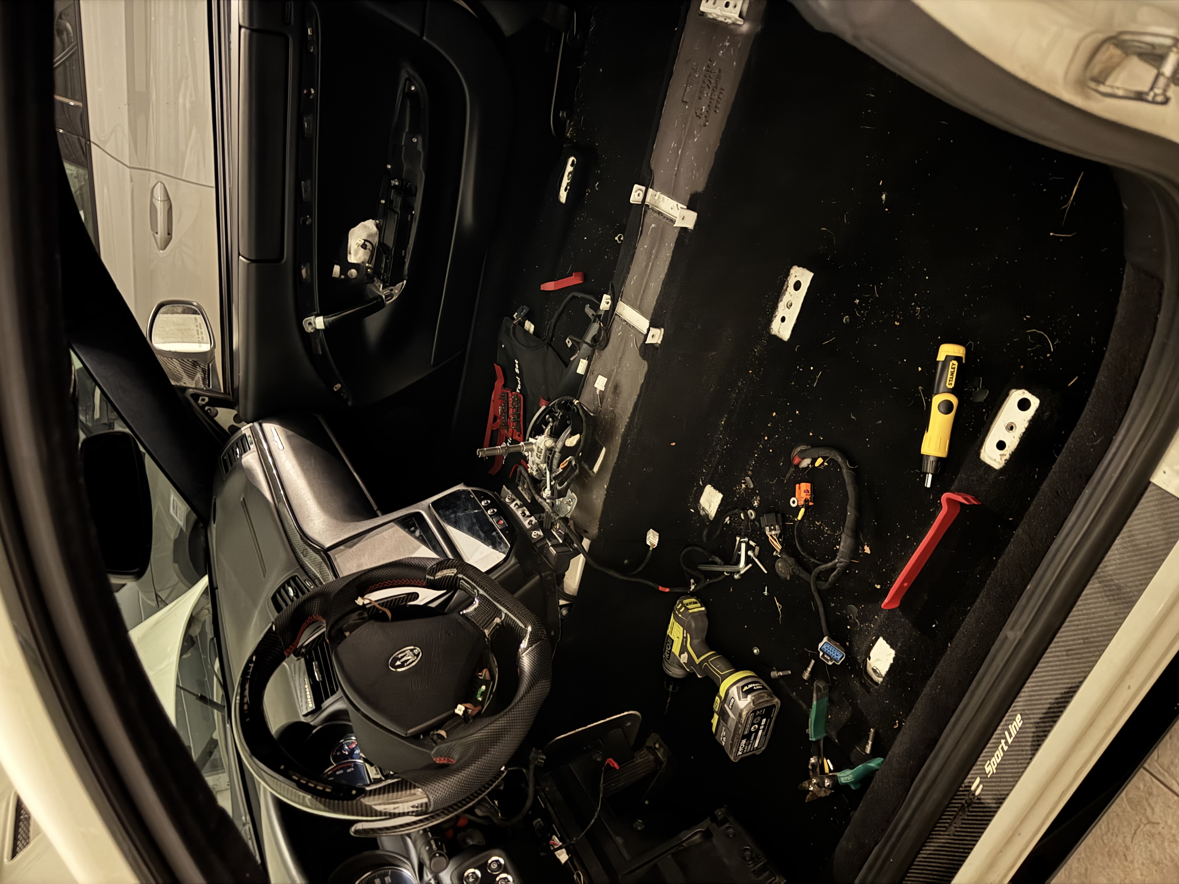

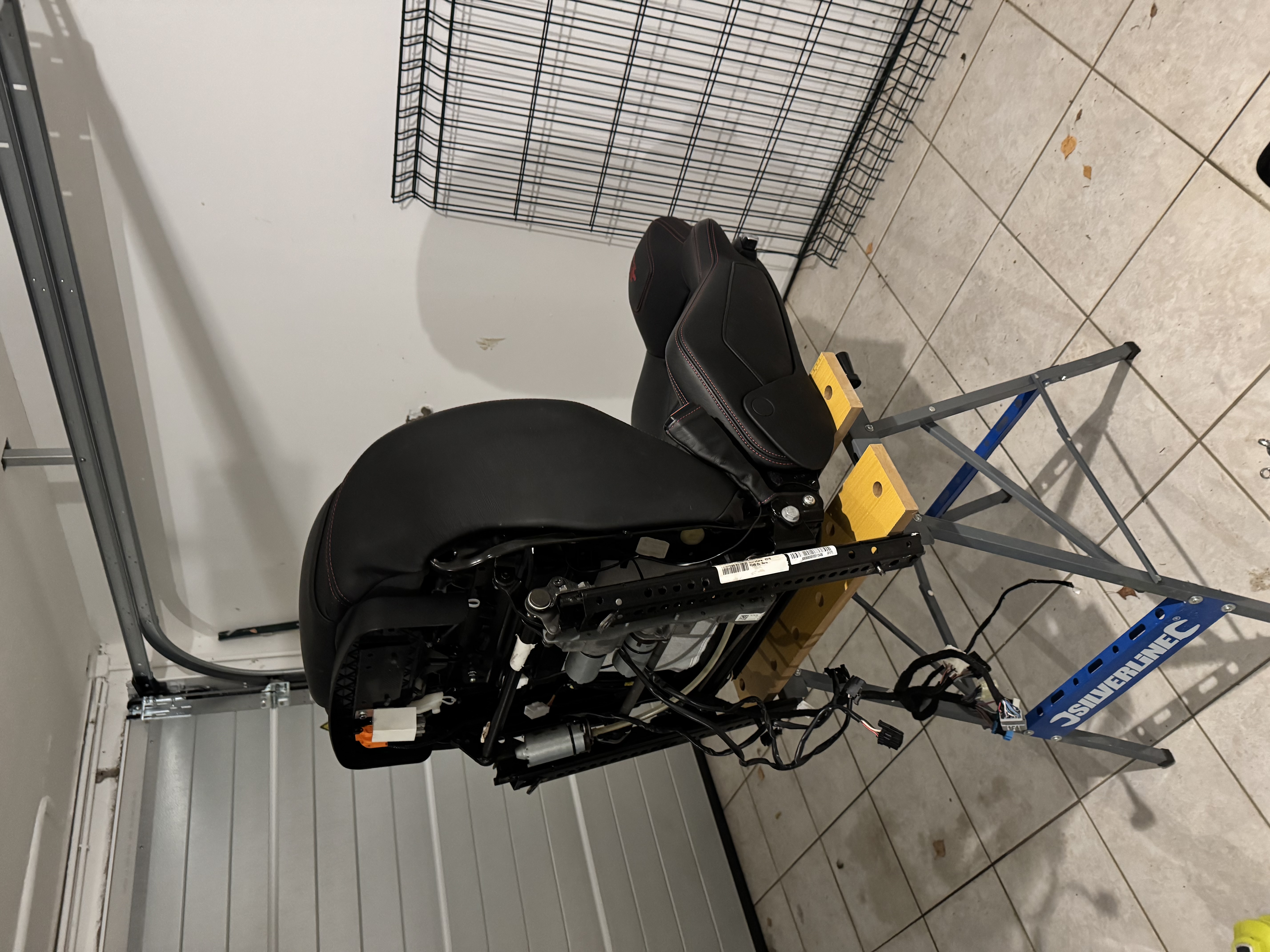

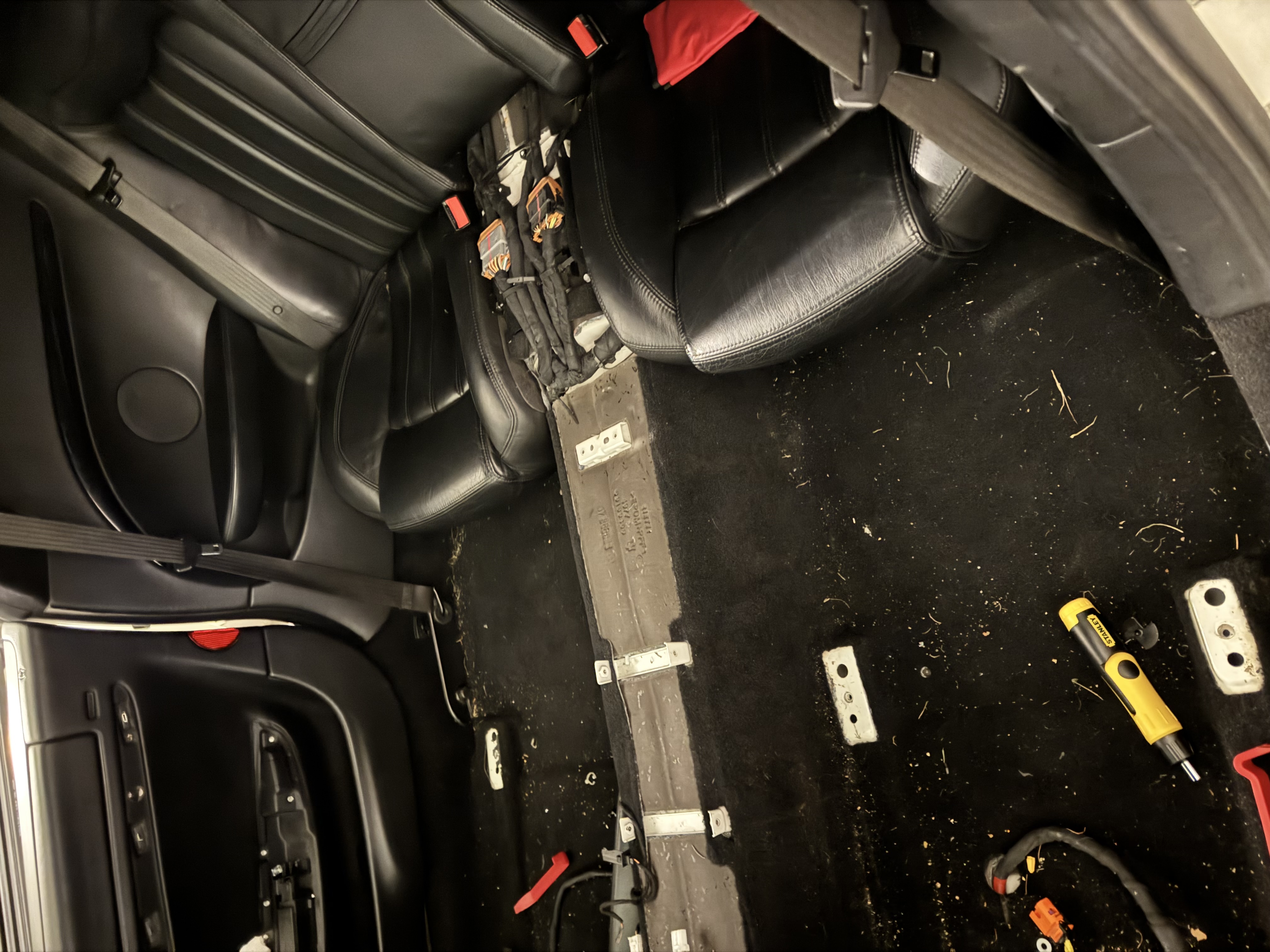

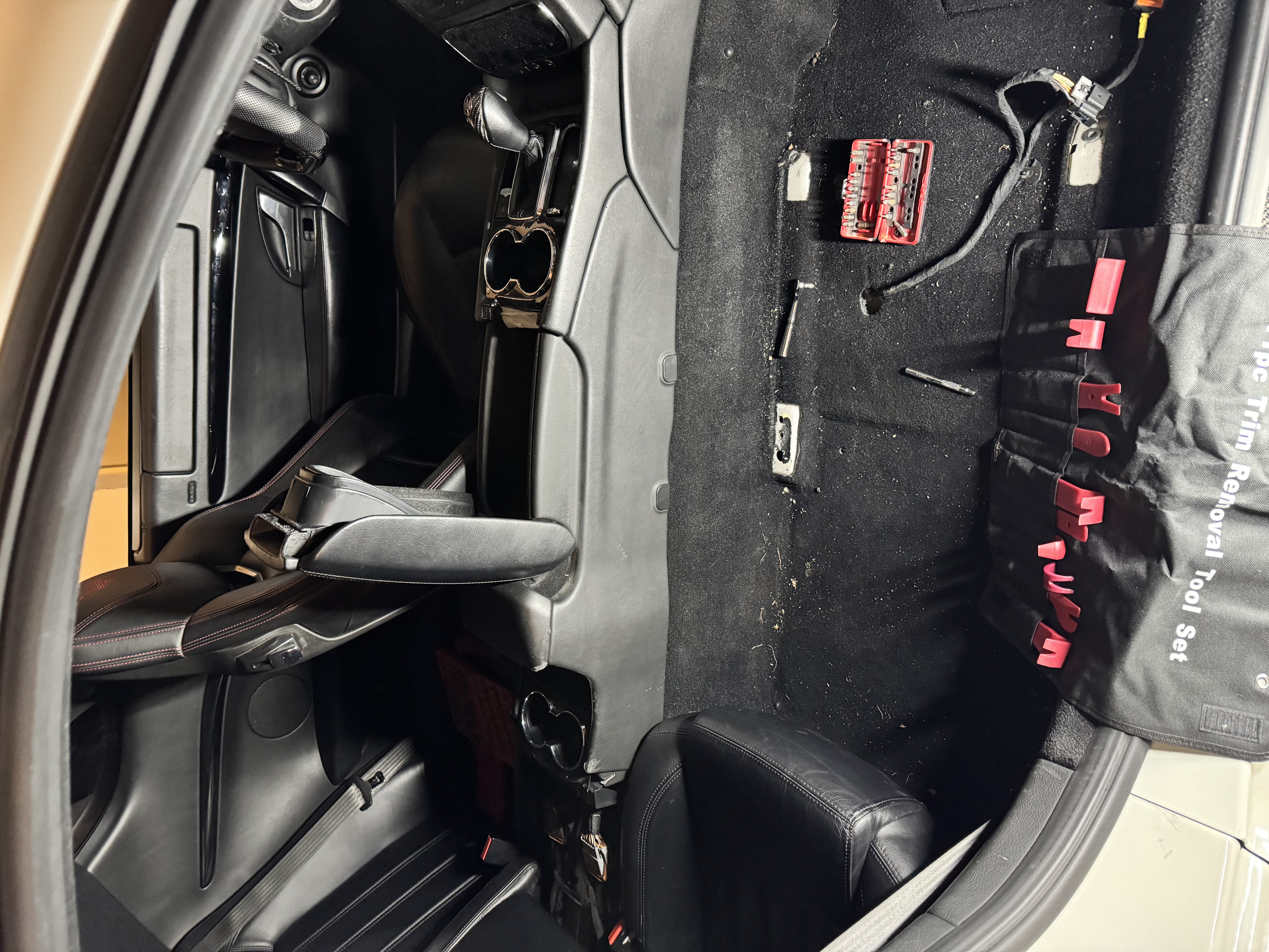

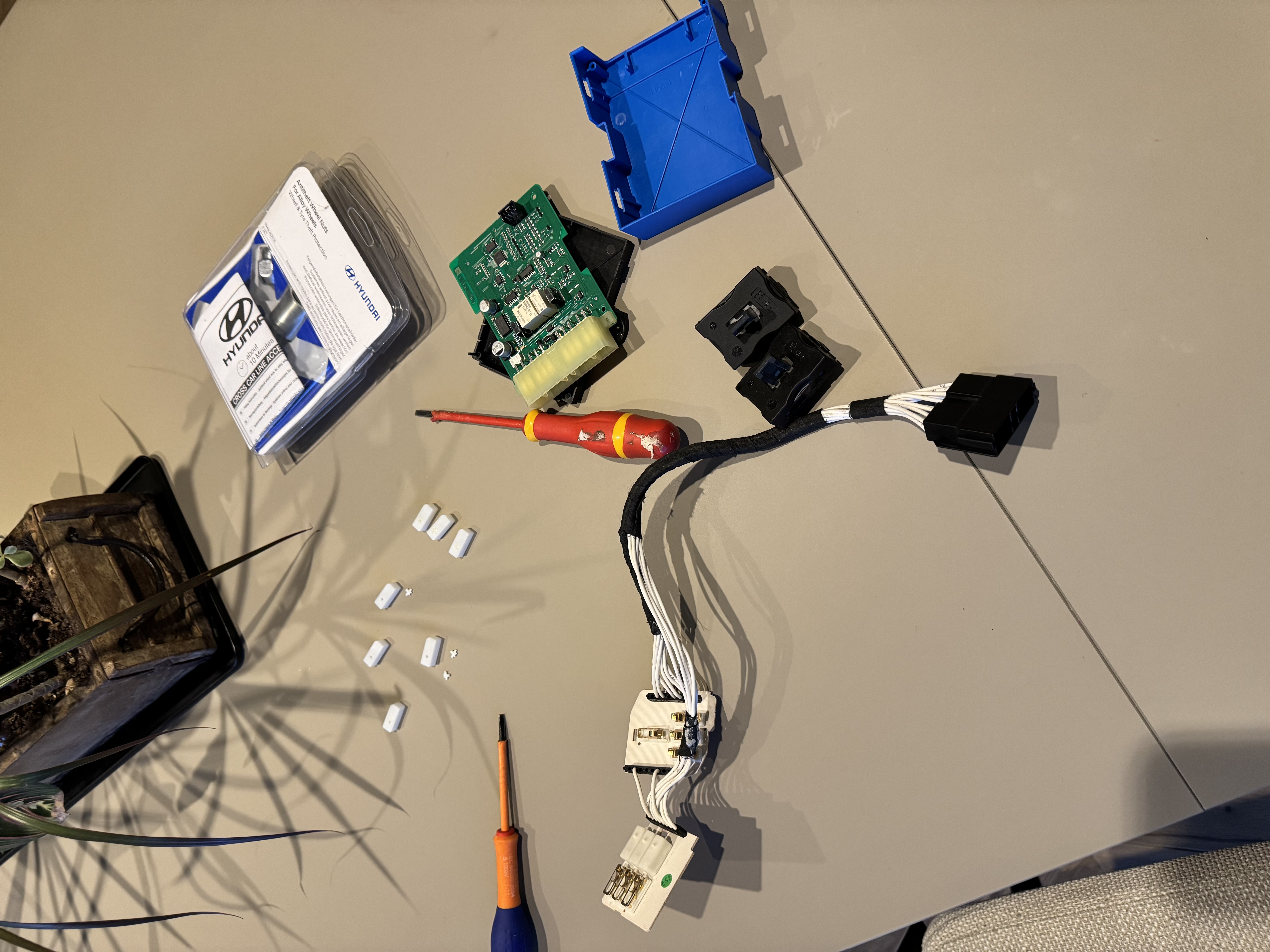

Hello,
Je suis actuellement en mode démontage !
Trop de problèmes avec mon siège passager. Entre le voyant airbag, le voyant et le bip ceinture lorsqu’il y a un passager et toutes les commandes qui sont inversées, je mets les mains dans le cambouis même si je touche pas une bille en électronique.
Nettoyant contact, Check de tous les faisceaux, etc…
Ensuite démontage de tous les plastiques collants et des pièces en cuir abîmées pour rénovation complète !
Bref j’ai du boulot pour l’hiver 😅

Hello,
Enfin fini le démontage !
Maintenant place au nettoyage des plastiques collants pour rénovation !
